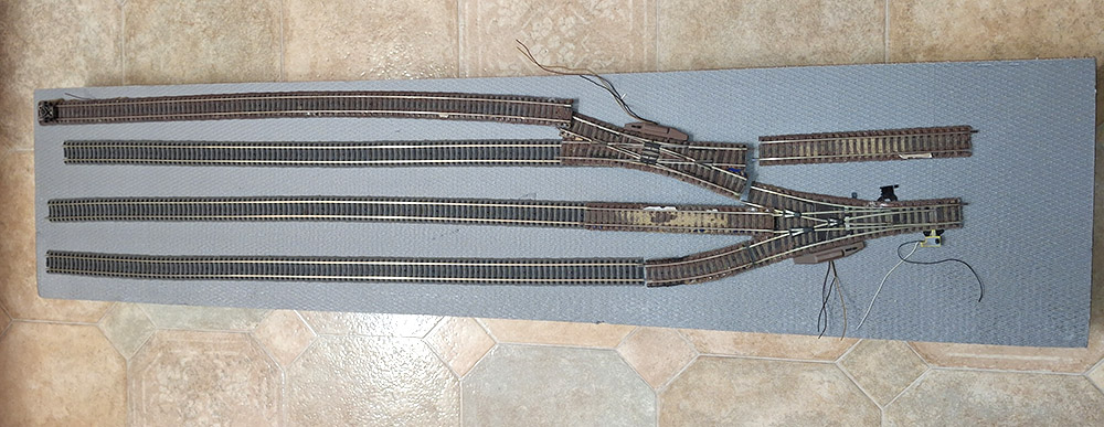

Jeden z modulů co plánuji bude nádraží

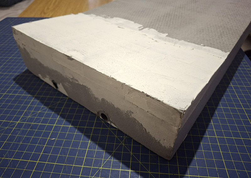

Práce pokračují na modulu s nádržemi
Kolej bude napájená a bude tam nějaké osvětlení, až to vymyslím

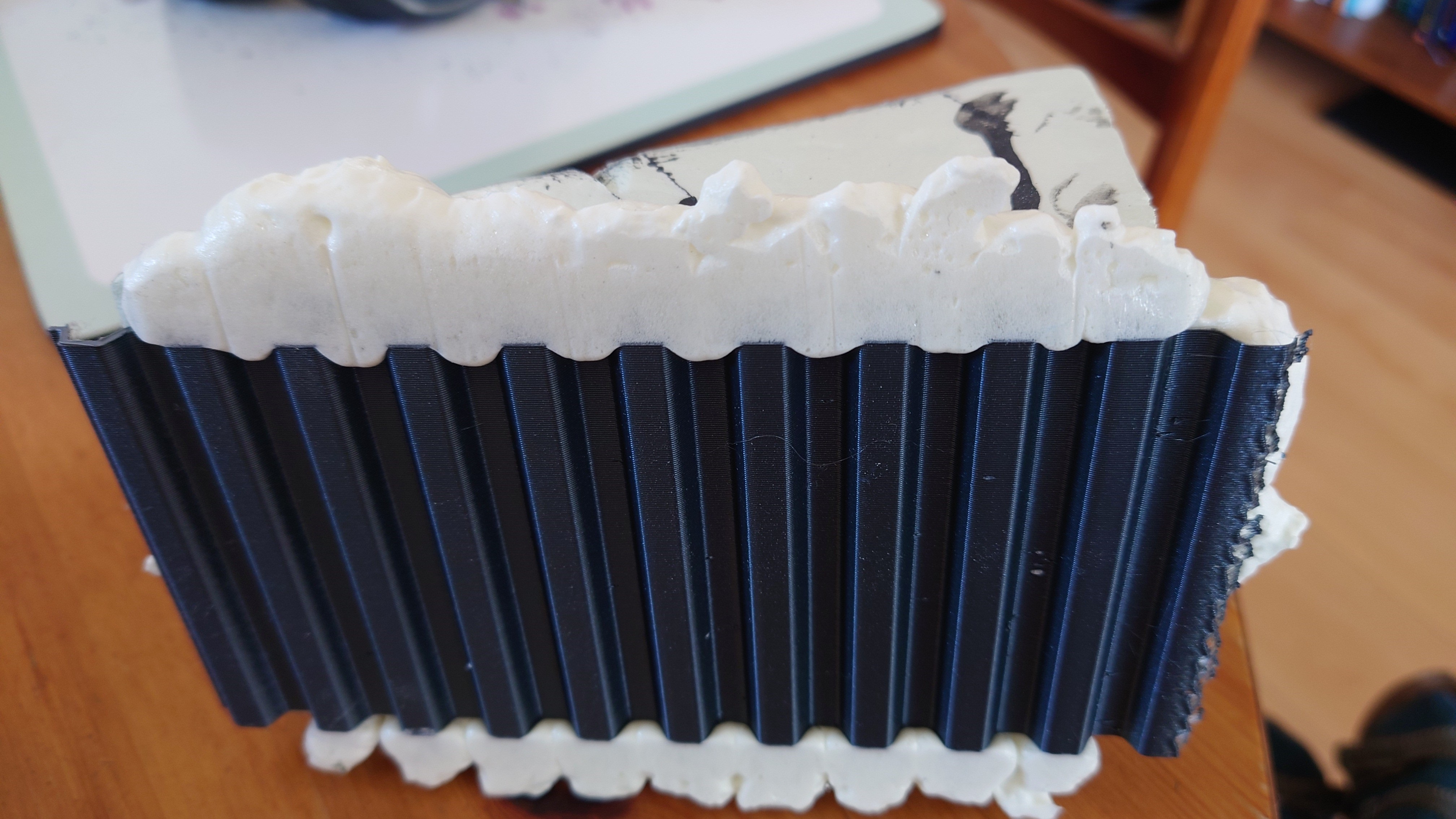

A nové moduly mola budou mít tentokrát ohraničení z larsenů. Zkusil jsem si je vytisknout z PLA a zkouším, zda je bude možné lepit montážní pěnou.
Až dostatečně zaschne, oříznu ji a udělám trhací test :)

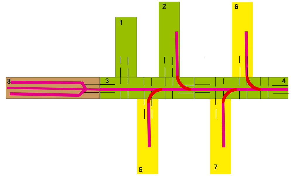

Domyslel jsem moduly, jak bych si to asi představoval:
zelený modul plán 2025
žlutý modul plán 2026
hnědý modul plán 2027
černé pruhy jsou připojovací díry
červené pruhy jsou uvažované koleje
kudy budu tahat kabely na osvětlení z centrálního zdroje jsem nemaloval, protože to nevím ale zdroj bude někde na hlavním molu
modul č.1 28x75 cm jachetní servis
modul č.2 28x100 cm skladiště ropy
modul č.3, 4 28 x 125 cm hlavní molo
modul č.5 skládka písku?
modul č.6 cementárna?
modul č.7 nevím
modul č.8 centrální nádraží
Pravou stranou modulu č.4 bych se zatím třeba připojoval k tobě

Dobře ses do toho pustil...
Moje představa toho co mám + toho co bych ještě rád udělal vypadá asi takto:
Aktuální + výhled
Aktuální + výhled
Moduly mají krom špičky u 1 a modulu 4 shodnou velikost cca 125x30cm.
Zelené jsou stávající, oranž je uříznutá, červená je plán
To jak jsou moduly poskládané na tomto plánku není dogma, lze je přeskládat i do úplně jiného tvaru, podle umístění.
Modul 1 je trochu atyp, koleje by šly jen kolmo ve spodní části, bez odbočky na hráz
Moduly 2 jsou kontejnerové, s dvěma kolejemi.
Moduly 3 jsou plánované jako kolmé stání a rád bych na nich jednou měl jeřáby pro servis. Avšak bez odbočky tratě, ta by byla jen jako průjezd ve spodní části.
Modul 4 je v podstatě jen spojovací, potenciální spojení do prava je jen úvaha, chvíli jsem uvažoval o malé výtopně. Primárně bude jedna kolej pokračovat obloukem dále.
Moduly 5 je pouze stání, avšak v horní části jsem chtěl malé zakončení s majákem (malým) a cca 2 nádrže jako tankovací stanici. Kolej jen jedna, v horní části zakončená rampou pro přečerpávání paliva z cisteren do větších nádrží.

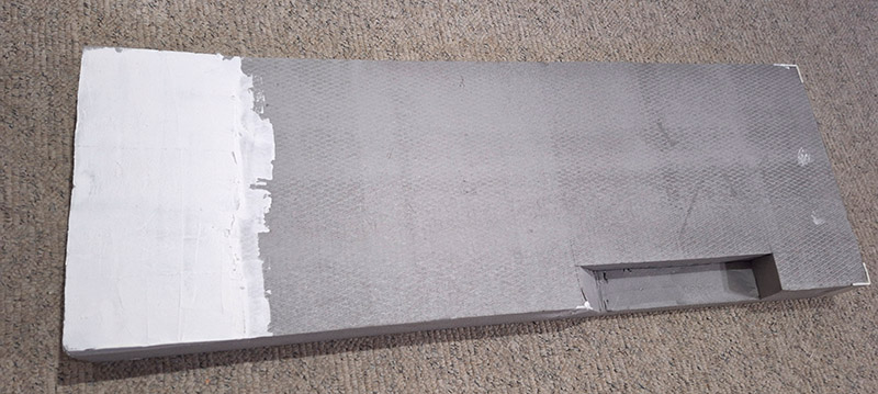

Tak jsem lehce pokročil, yacht club už má elektro přípravu, všechny desky mají zalaminované trubky na závitovky. Zkušebně jsou na čele dané přidržovací magnety, zatím to vypadá, že budou stačit na udržení modulů u sebe. Celkově to ale jde pomalu.
A do toho jsem zjistul, že už v sobotu jsou Lužiny....
Budu se snažit dodělat to nahrubo k otestování
