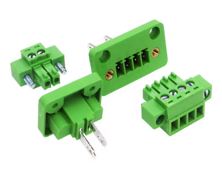

Mám v plánu moduly osvětlit, bude jedno centrální napájecí místo s 3 článkem Li-Pol, vymýšlím propojení modulů pomocí konektorů mezi sebou. Zatím vítězí tento konektor: ...a práce pokračují...

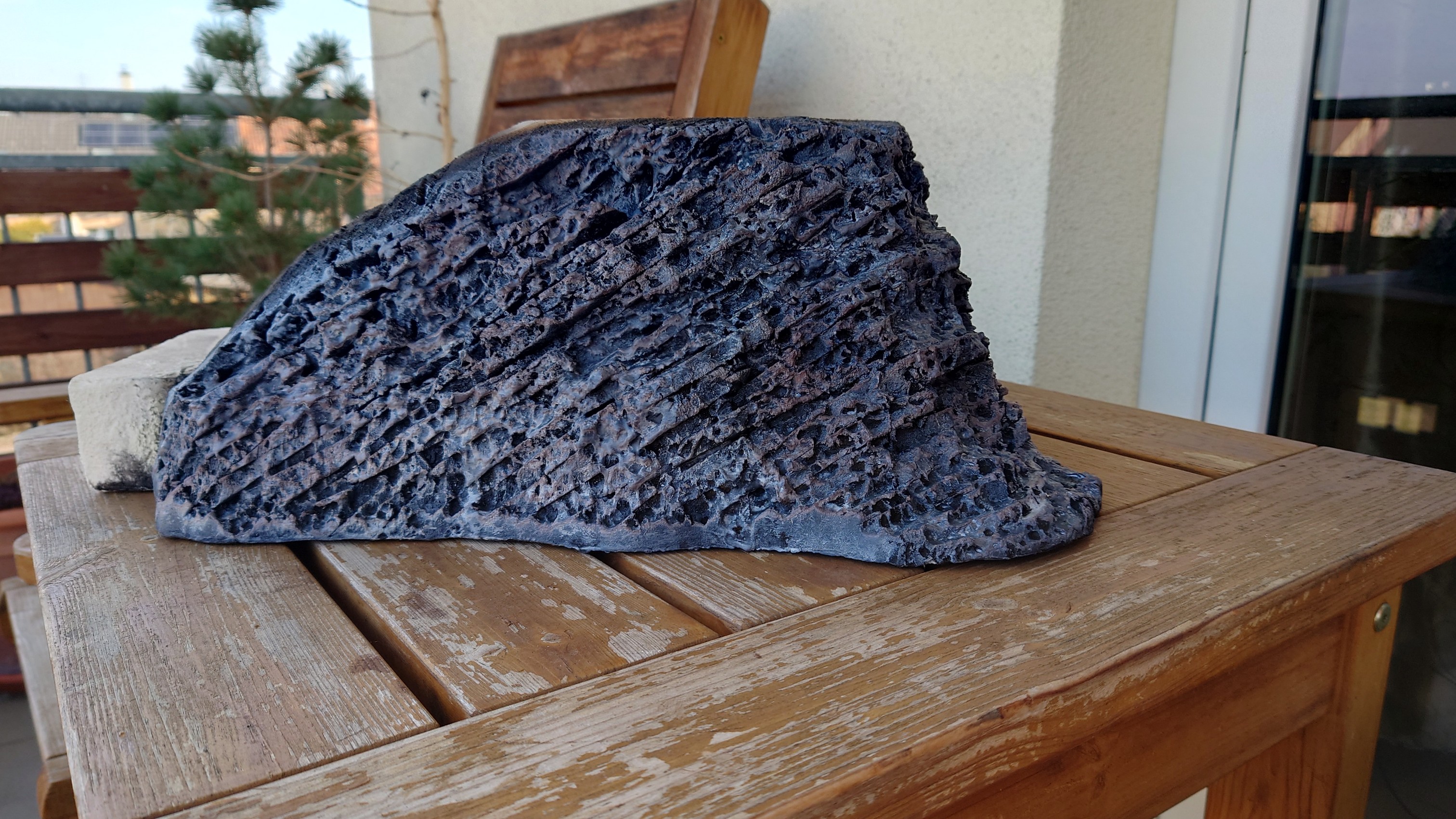

Hezké postupy.
Mě to taky krapet vyhecovalo k práci, ve volných chvílích jsem pokračoval mimo jiné i na stavbě útesu, na který se pak plácne maják. Jen nevím s barvami, nějak se mě nedaří správně uchopit barvy, výsledkem je toto:

Barvy mi prijdou uplne v pohode, takovy sopecny lavovy sutr, kanarsky ostrovy ;-) Me se to libi.
Ja bohuzel mam rozdelanych tolik jinych modelarskych projektu, ze moje horici molo, ktere by slo hasit je stale jen ve fazi planu, ale ohne uz mam doma...
Re: Lodní modulo - přístav

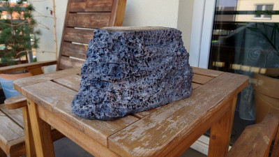

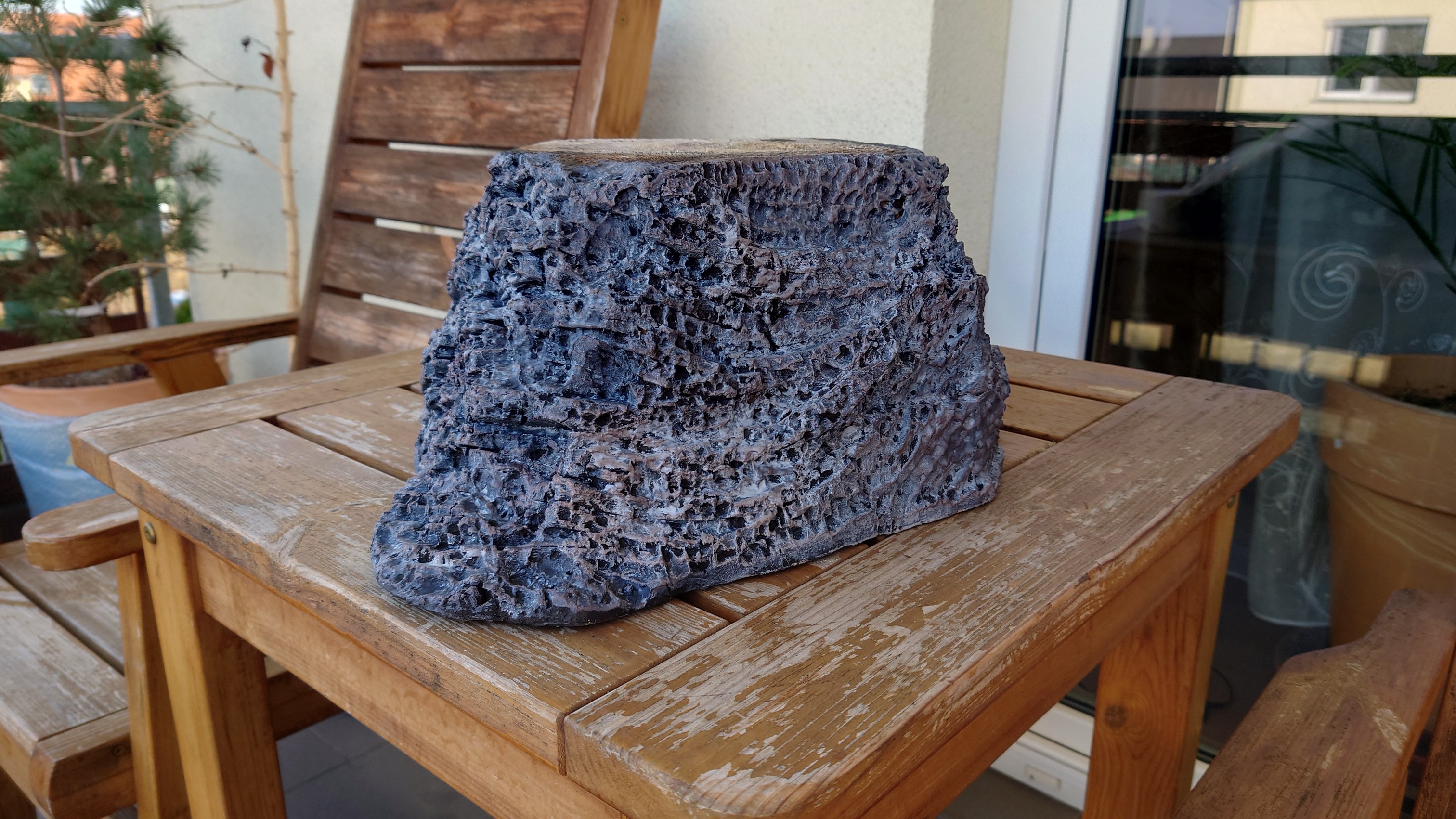

Spíš jsem uvažoval něco jako barandovskou skálumasa píše: čtv bře 13, 2025 10:28 Barvy mi prijdou uplne v pohode, takovy sopecny lavovy sutr, kanarsky ostrovy ;-) Me se to libi.
Možná aplikace může vypadat takto:

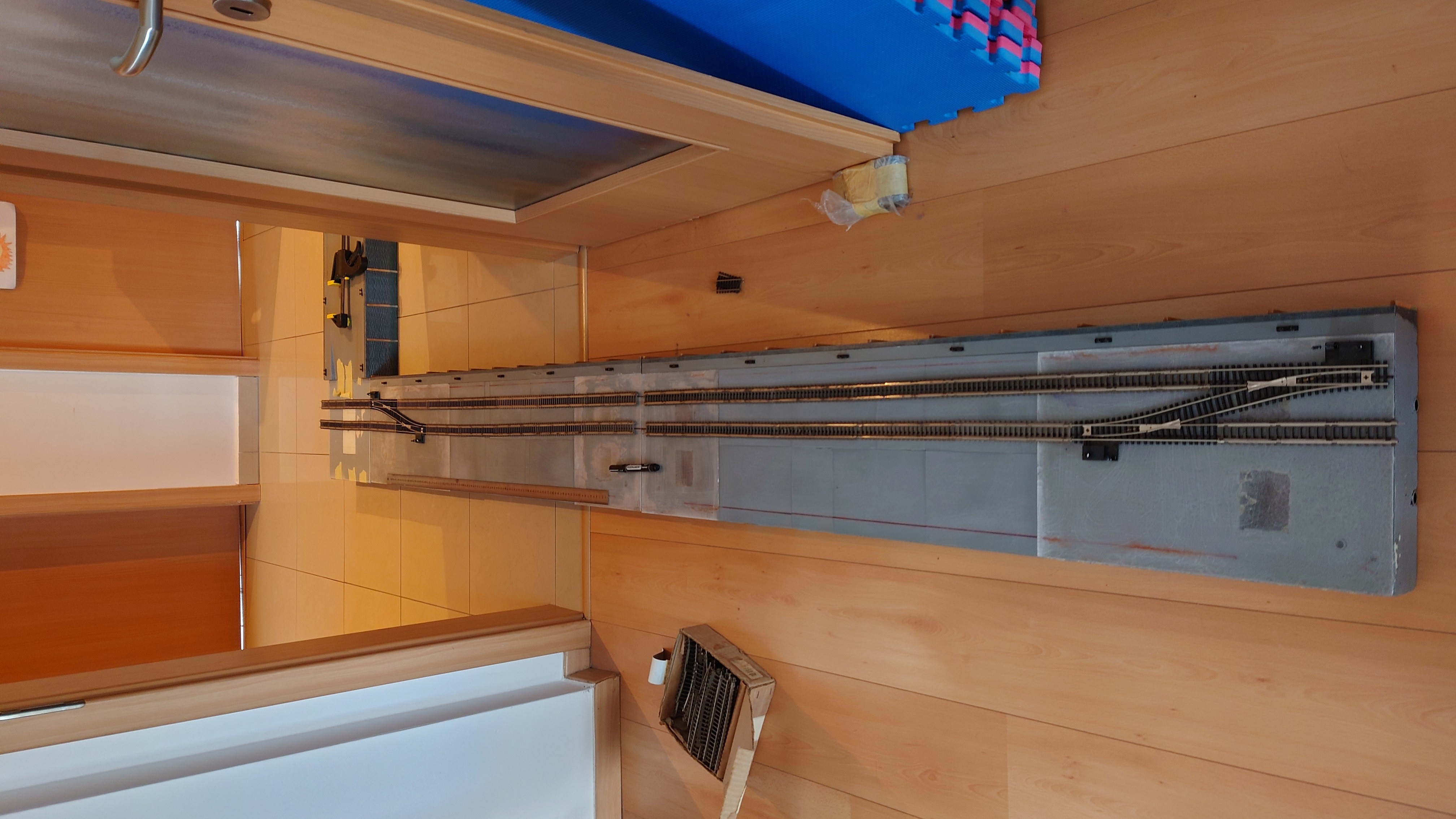

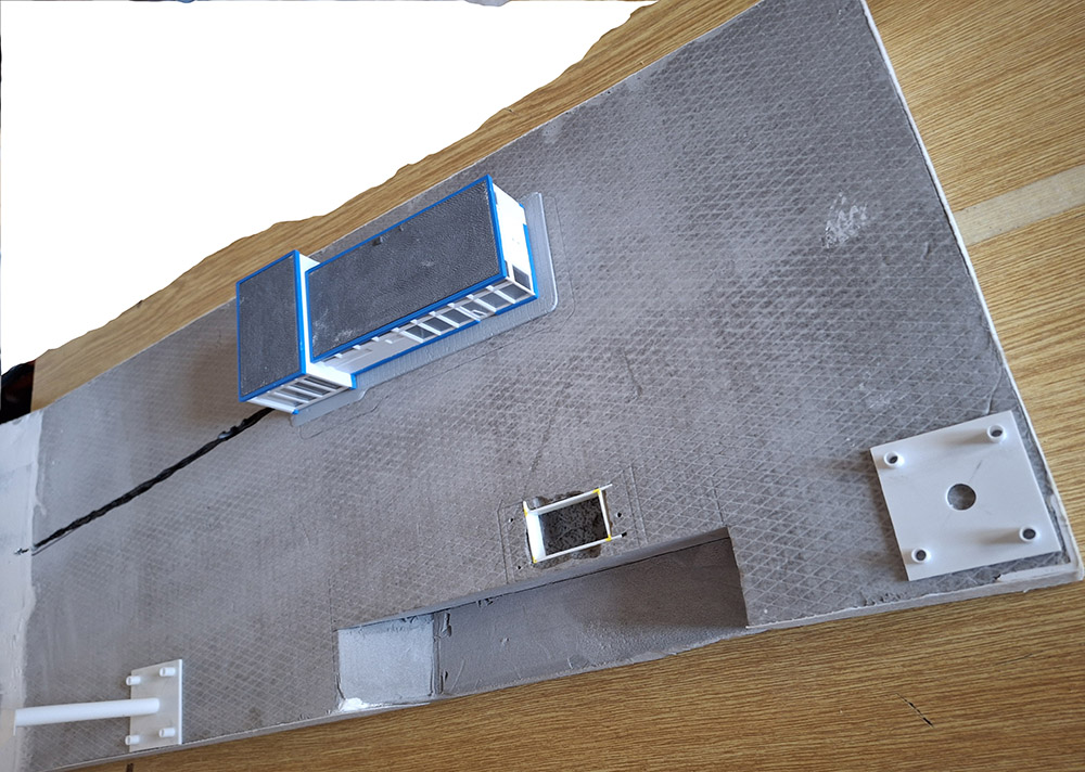

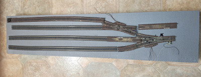

Jsem ve stavu kdy se bude dávat na molo kolejště. To pak bude dorovnané aby koleje nečuměly.
Úvaha je jedna dvojce výhybek na modul, umístil jsem je ke kraji. Když bude vymyšlen finální stav, budu koleje řezat aby vyšly kam mají. (obrázek se otočí když na něj kliknete)
Zde bych požádal o konzultace a názory.
PS: na krajích budou ještě kolejové pojezdy pro kontejnerový jeřáb.
Koleje super
Kolej uprostřed modulu bych použil jako hlavní a kolej na kraji jako obslužnou. Abychom byli shodní, hlavní kolej bych umístil uprostřed nad závit. tyčemi, na modulu výšky 80 mm. Kraj koleje bych nelepil, aby se dali případně porovnat výškové nerovnosti mezi moduly.
Určitě připravit napájení kolejí. Mám představu, že výhledově (v příští pětiletce) budem jezdit. Vyhrabal jsem starý DCC modul od Pika, tak plánuju ho použít. Mám spoustu kolejí H0 od Fleischmanna s podložím, tak je asi použiju, i když budou zapuštěné.
Jeden z modulů co plánuji bude nádraží

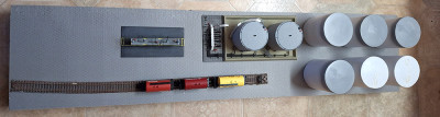

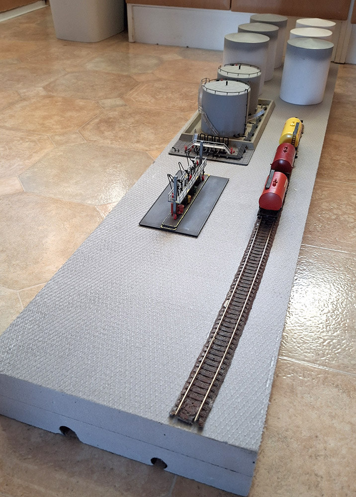

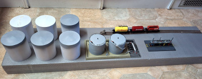

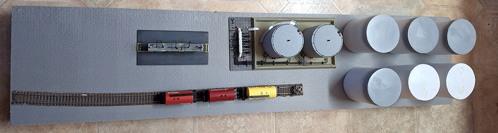

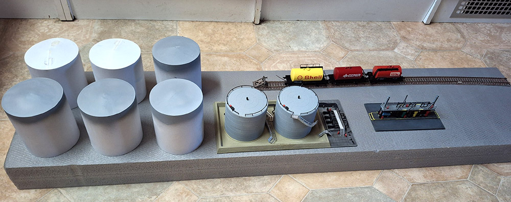

Práce pokračují na modulu s nádržemi
Kolej bude napájená a bude tam nějaké osvětlení, až to vymyslím

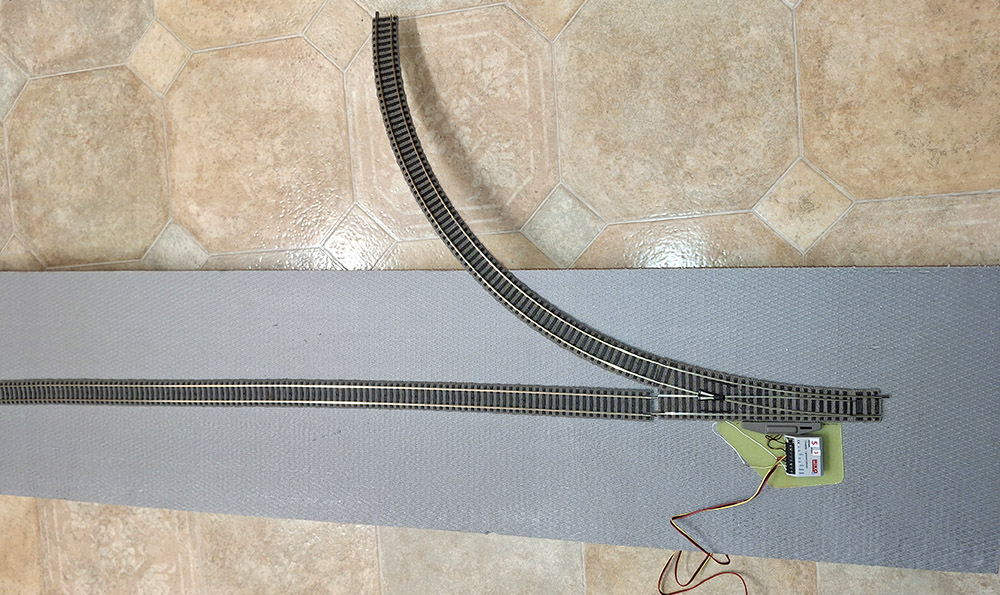

A tahle nějak by mělo vypadat odbočení kolejí na boční modul, poloměr zatáčky je 370 mm

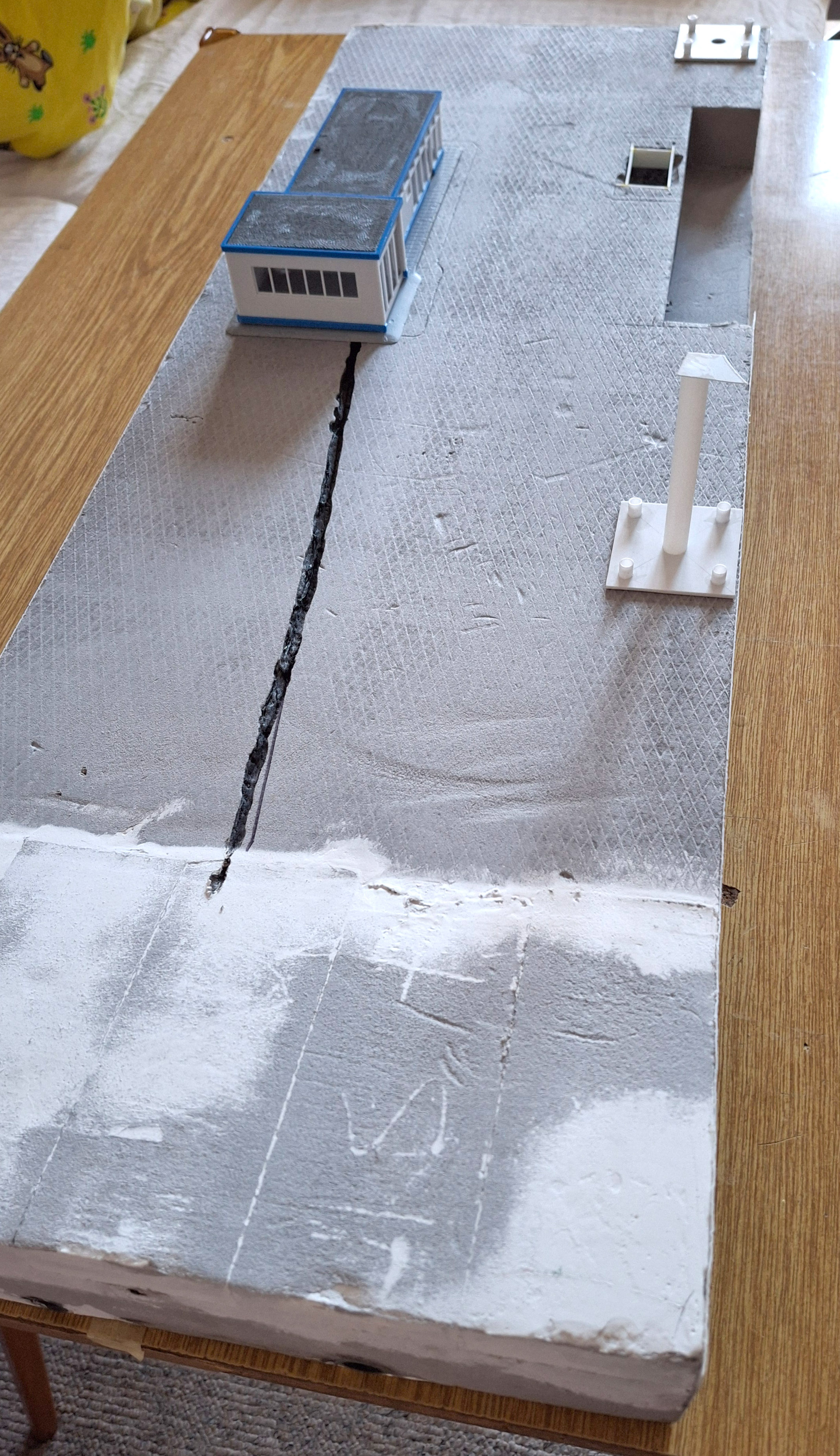

Na dalším bočním modulu připravuju barák a dělám na jeřábech a celé benzince
V pátek by měli dorazit laminátové trubky, závitovky mám, tak o víkendu plánuji udělat spojky, A pokud už bude šablona na magnetické připojení, tak to snad taky udělám, aby se to vyzkoušelo.

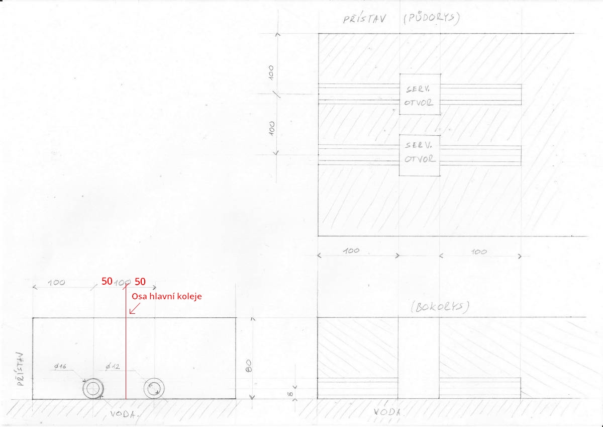

Takže jestli chápu správně (dnes večer mám nějaké zatmění), hlavní kolej by umístil osou přesně doprostřed mezi závitovky?ZdSynek píše: pon bře 17, 2025 17:43 Koleje super
Výšku 80mm teď už nedám, musel jsem dorovnávat +1,8mm terén kvůli kolmému modulu. To by mohlo eliminovat to ne-lepení konců kolejí, avšak mám tu darovaná pika, nevím jak jsou výškově proti současným profilovaným kolejím.
Ohledně obslužné koleje, výhybky umístit sem ke krajům nebo více od kraje? Prostředek měl být jako pracovní plocha kontejnerových jeřábů, nevím zda by bylo vhodné, aby byly moc nad výhybkami.
Ještě někde budu muset najít a vytisknout koncové zarážky, aby se daly dávat na konce modulů.

Výšku 80mm jsem myslel jako výšku polystyrenové desky, mám koleje s podložím a budou taky výš. Ve středu to proměřím a nakreslím nějaké schéma.Dejv píše: pon bře 17, 2025 21:40Takže jestli chápu správně (dnes večer mám nějaké zatmění), hlavní kolej by umístil osou přesně doprostřed mezi závitovky?ZdSynek píše: pon bře 17, 2025 17:43 Koleje super
Ano, hlavní propojovací kolej by měla být centrovaná proti závitovým tyčím, ale to se vlastně týká jen modulů, kdy by jsme se spojovali, kde se spojovat nebudem, je to jedno

Hrubě načrtnuto takto nějak?ZdSynek píše: úte bře 18, 2025 07:37 ...

Jo, to je přesně onoDejv píše: úte bře 18, 2025 15:21Hrubě načrtnuto takto nějak?ZdSynek píše: úte bře 18, 2025 07:37 ...

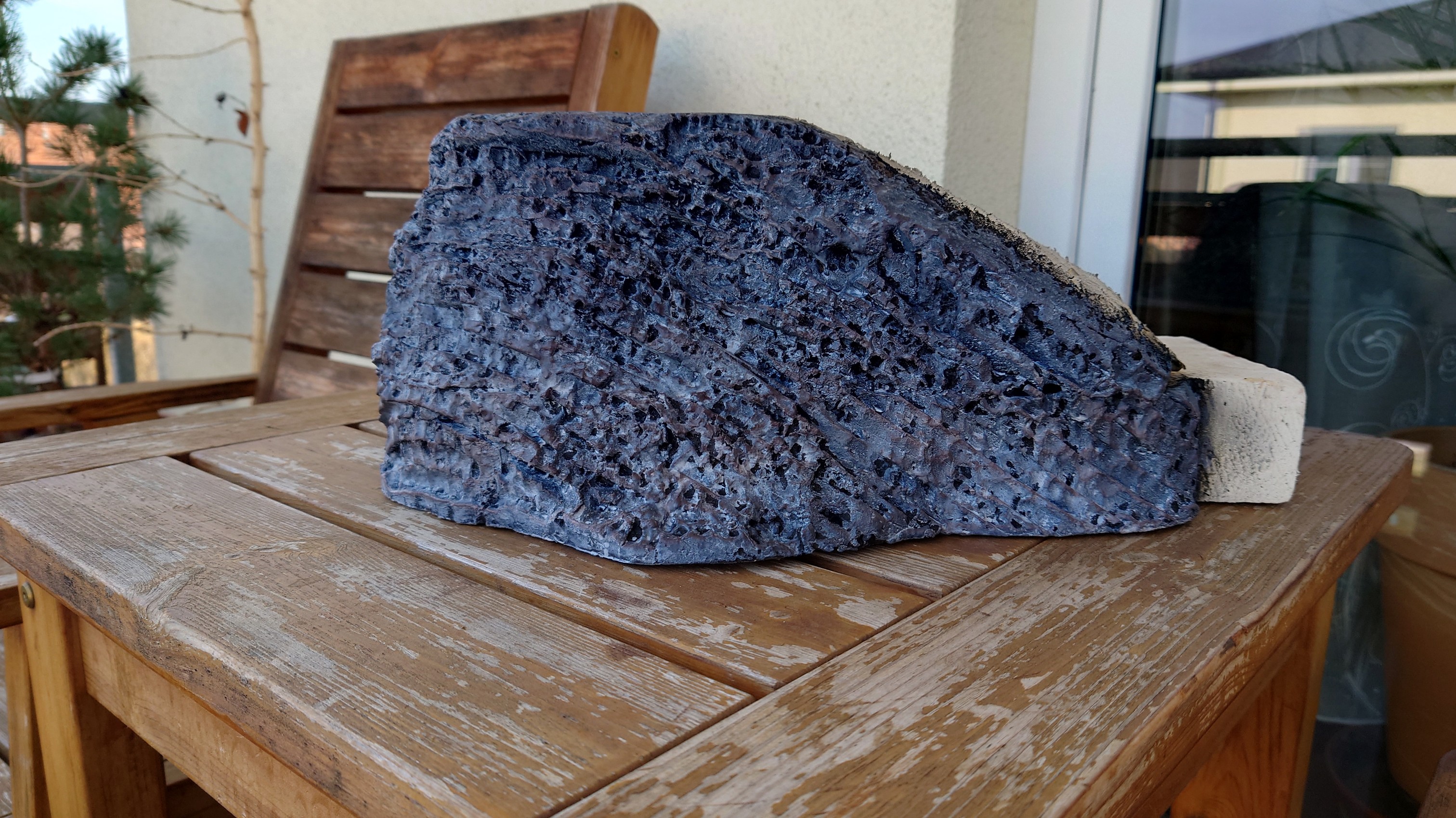

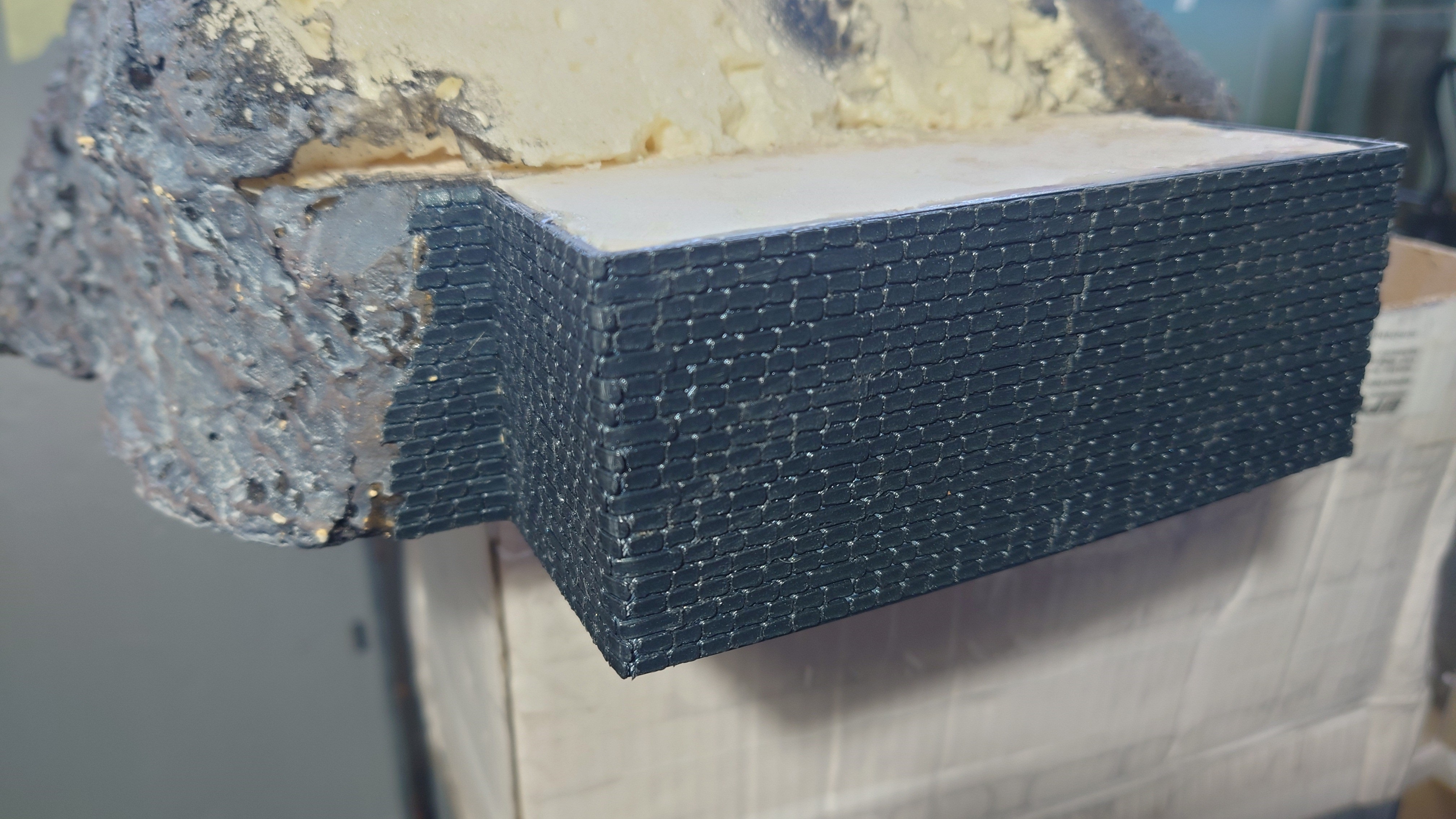

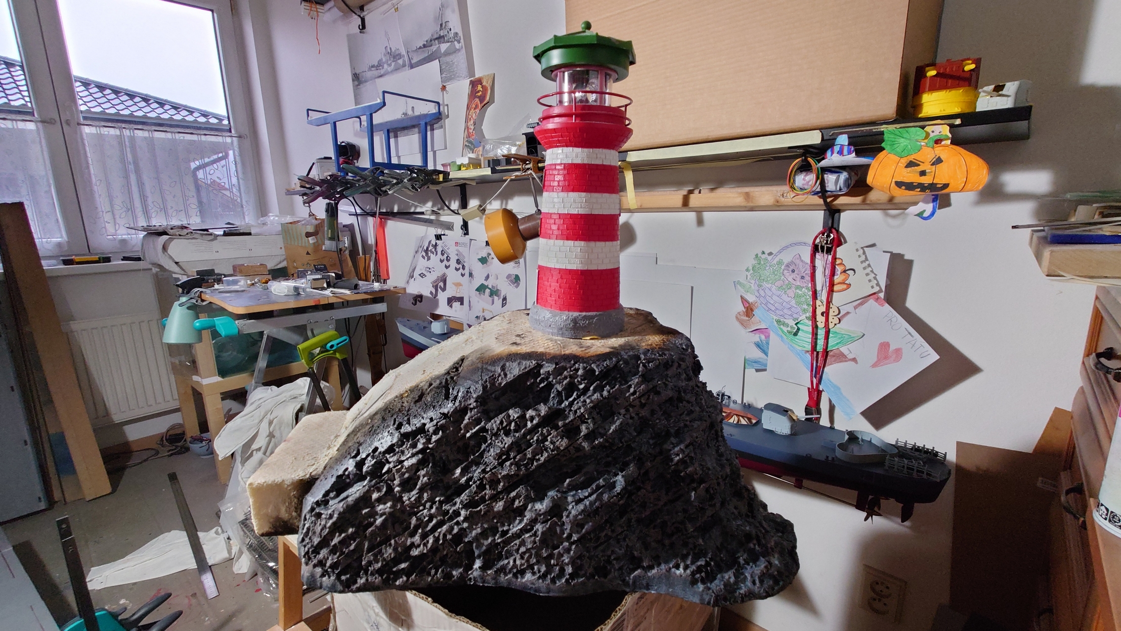

Skalisko s majákem bude mít svoje maličké molo. Zkusil jsem si k němu vytisknout zeď
Ještě trochu barvy a bude to slušné

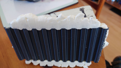

A nové moduly mola budou mít tentokrát ohraničení z larsenů. Zkusil jsem si je vytisknout z PLA a zkouším, zda je bude možné lepit montážní pěnou. Až dostatečně zaschne, oříznu ji a udělám trhací test

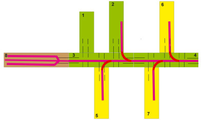

Domyslel jsem moduly, jak bych si to asi představoval:
zelený modul plán 2025
žlutý modul plán 2026
hnědý modul plán 2027
černé pruhy jsou připojovací díry
červené pruhy jsou uvažované koleje
kudy budu tahat kabely na osvětlení z centrálního zdroje jsem nemaloval, protože to nevím ale zdroj bude někde na hlavním molu
modul č.1 28x75 cm jachetní servis
modul č.2 28x100 cm skladiště ropy
modul č.3, 4 28 x 125 cm hlavní molo
modul č.5 skládka písku?
modul č.6 cementárna?
modul č.7 nevím
modul č.8 centrální nádraží
Pravou stranou modulu č.4 bych se zatím třeba připojoval k tobě
V sobotu se musím stavit na našem rybníku a vymyslet kotvení
Koleje Fleischmann co mám jsou s podložím a výška horní hrany kolejnice je 5.7 mm nad základem
O víkendu informativně vyzkouším, jestli mašinka pojede na napájení 3 čl. Li-pol

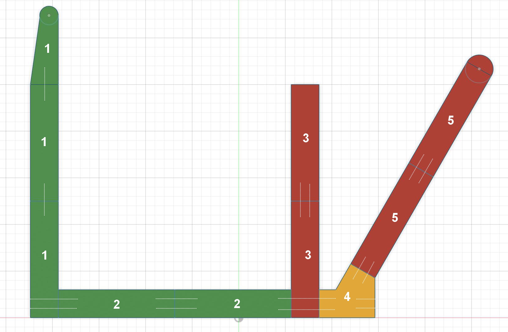

Moje představa toho co mám + toho co bych ještě rád udělal vypadá asi takto: Moduly mají krom špičky u 1 a modulu 4 shodnou velikost cca 125x30cm.
Zelené jsou stávající, oranž je uříznutá, červená je plán
To jak jsou moduly poskládané na tomto plánku není dogma, lze je přeskládat i do úplně jiného tvaru, podle umístění.
Modul 1 je trochu atyp, koleje by šly jen kolmo ve spodní části, bez odbočky na hráz
Moduly 2 jsou kontejnerové, s dvěma kolejemi.
Moduly 3 jsou plánované jako kolmé stání a rád bych na nich jednou měl jeřáby pro servis. Avšak bez odbočky tratě, ta by byla jen jako průjezd ve spodní části.
Modul 4 je v podstatě jen spojovací, potenciální spojení do prava je jen úvaha, chvíli jsem uvažoval o malé výtopně. Primárně bude jedna kolej pokračovat obloukem dále.
Moduly 5 je pouze stání, avšak v horní části jsem chtěl malé zakončení s majákem (malým) a cca 2 nádrže jako tankovací stanici. Kolej jen jedna, v horní části zakončená rampou pro přečerpávání paliva z cisteren do větších nádrží.

Nechci být rejpal, protože se mi ten záměr líbí, ale mám jen jednu technickou připomínku ohledně modulu 2 a jeho umístění.ZdSynek píše: stř bře 19, 2025 18:39 Domyslel jsem moduly, jak bych si to asi představoval:
Pokud se nepletu, tak skladiště paliv se zpravidla nedávají "doprostřed" přístavu. Bývají spíš někde na kraji, stranou od hlavního dění. Důvod je vcelku jasný a tím je bezpečnost a rozsah eventuálních škod, když dojde j nějaké havárii.
Samozřejmě, že si to skladiště můžeš dát, kamkoliv chceš, ale pokud se snažíš o realistický model, tak by to mohlo stát za úvahu.
Jinak držím palce a ať se dílo daří!

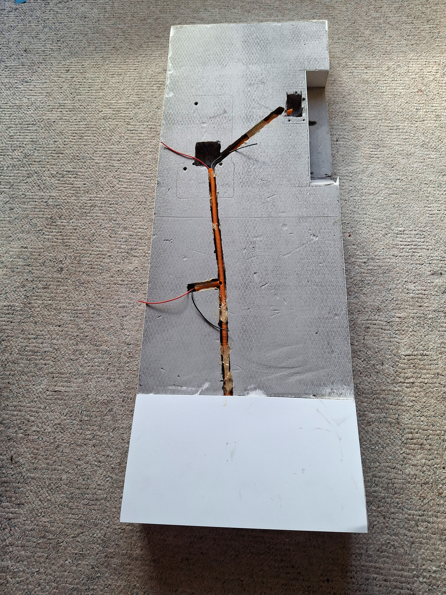

Tak jsem lehce pokročil, yacht club už má elektro přípravu, všechny desky mají zalaminované trubky na závitovky. Zkušebně jsou na čele dané přidržovací magnety, zatím to vypadá, že budou stačit na udržení modulů u sebe. Celkově to ale jde pomalu.
