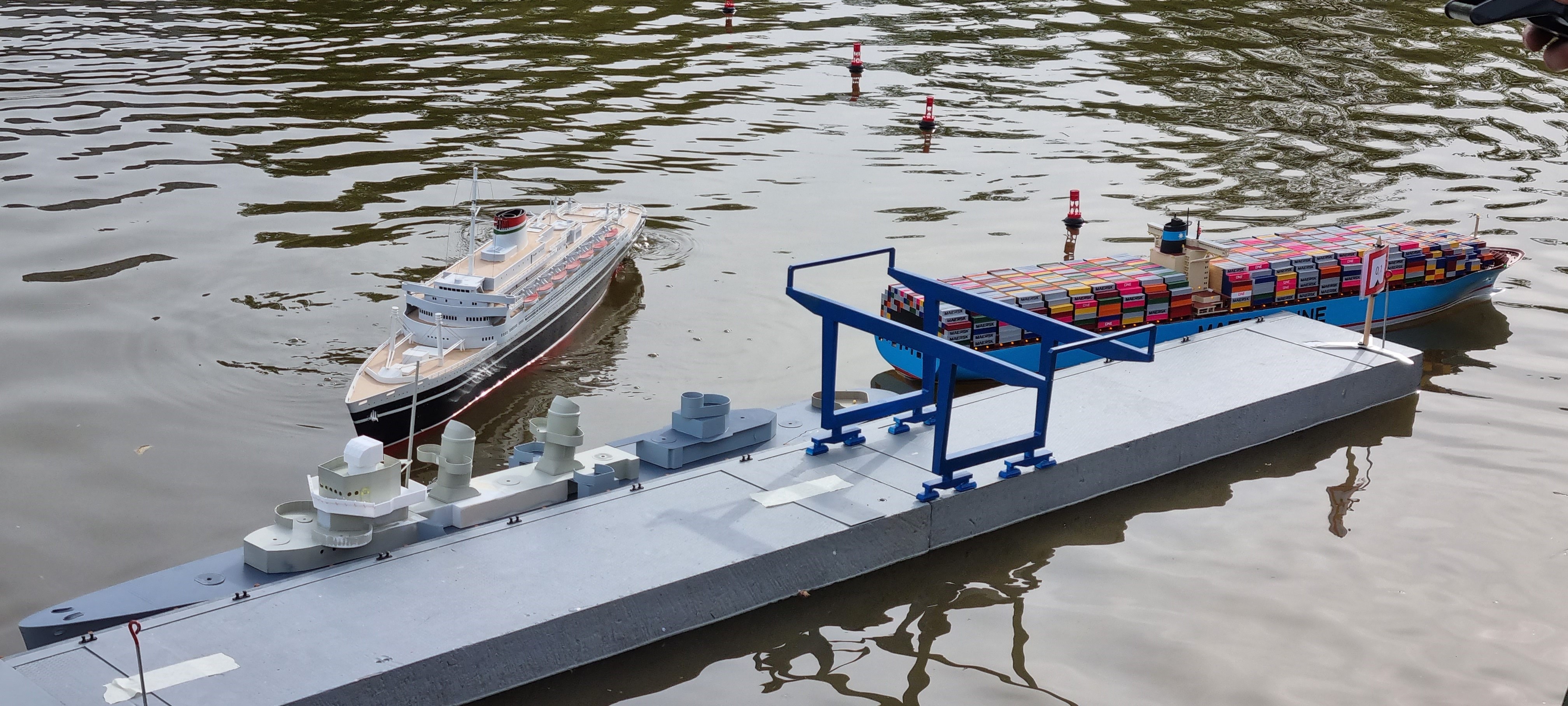

Toto je již moje stavba - první nasazení dvou modulů a představení na jarních Lužinách 2018
Molo složené ze tří modulů na akci Mikroklima 2018

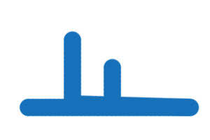

Spojování a technologie.

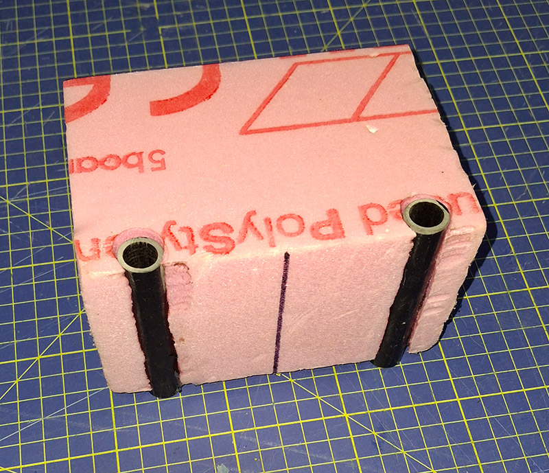

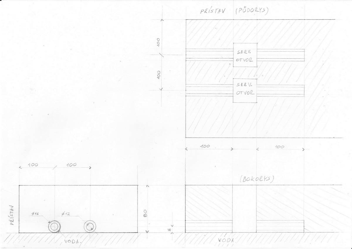

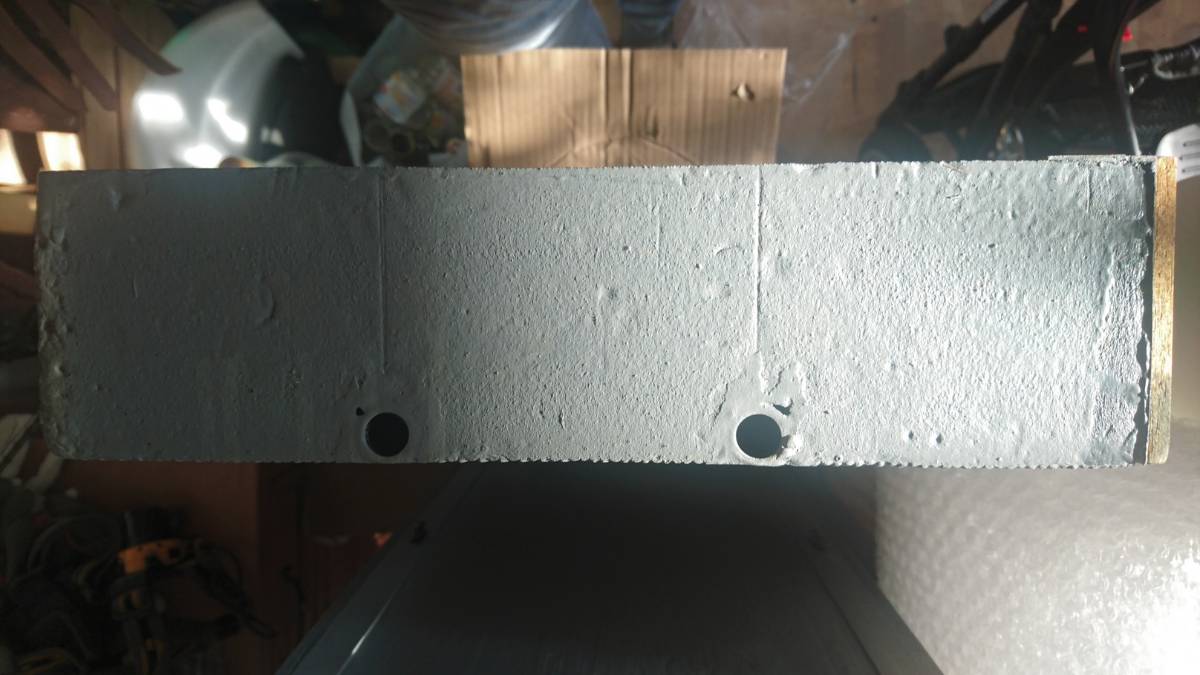

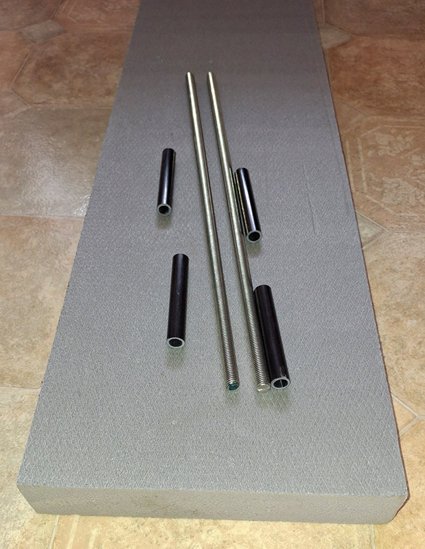

Když jsem přemýšlel jak všechny celky spojit v jeden kompaktní monoblok, došel jsem k řešení, kdy bloky mají vždy na vybraném místě v přesné rozteči otvory pro zasunutí tyčky (v mém případě kusu závitové tyče) a tím se k sobě příslušnými čely spojí. Vymýšlel jsem to s ohledem na jednoduchost a tuhost. Tyče (pro jistotu zajištěné maticí) se nekroutí, drží polohu a jsou dostatečně přesné (v průměru). Montáž lze provést na suchu, tak i s rukama ve vodě. Nějaké svorky by možná byly rychlejší, avšak systém pro spojení o něco složitější. Nicméně jsem otevřen nápadům a kritice. Desky jsou z extrudovaného polystyrenu, který je lepší v pevnosti, lze ho o něco přesněji opracovávat a je dostatečně lehký.
Modul s narýsovanými osami pro vodící trubky
Při stavbě jsem se snažil najít systém, který lze jednoduše opakovat při budování dalších dílů. Základní rovina je tedy zem, na které je sklolaminátová trubka a v ní je závitová tyč. Trubka má průměr 16mm, vnitřní průměr 12mm, takže shodný jako průměr závitové tyče. Pasuje tam přesně a nejsou zbytečné vůle. Naopak, jak trubka, tak tyč mají určité nepřesnosti, takže jsem musel jednu tyč krapet obrousit smirkem 1000 pod vodou, abych ji do trubky nacpal. Osa tyčí se tak nachází 8mm nad základní rovinou. Stačí rovná zem a je to hotové. Trubky jsou na stranách vždy v páru, osy tyčí v trubkách jsou 10cm od sebe a zároveň 10cm od přední hrany mola (té směrem do přístavu). To co je na druhou stranu už není až tak důležité. Moje mola mají šířku +-28cm, prostě jsem rozřízl polystyrenovou desku na půl. Může být i užší, ale pak bych řešil vyztužení materiálů proti zlomení (takhle jak to mám myslím, že tam je dostatek materiálu proti zlomení/nehodě). Trubky jsou 10cm dlouhé, lícují s hranou styku modulů. V příslušných místech jsem pak vyřízl montážní otvory, kde se dostanu ke konci trubek a k závitovým tyčím a můžu tam našroubovat matku. Protože se mě zdálo, že mám moc zbytkových trubek, na druhé straně montážního otvoru jsem také vlepil 10cm dlouhou trubku, zakončenou papírovým přelepem (aby mě tam nenateklo lepidlo). Tuhost v ohybu a krutu se tak ještě zvýšila. Trubky jsem lepil do předem vyříznutých drážek dvousložkovým epoxidem - napřed 5min variantou na zafixování pozice a pak nějakým jiným epoxidem (nějaké jiné, nevím název, míchání 1:1…) pro konečné zalepení. Udělal jsem si takovou pomůcku opět ze zbytkových trubek, kde jsou co nejpřesněji vedle sebe přilepeny dvě trubky a pomáhají držet rovnoběžnost při vlepování trubek do polystyrenu. Více je poznat z nákresu a fotek.
Nákres principu spojování
Čelo hotového modulu (ne zrovna dobrá fotka)

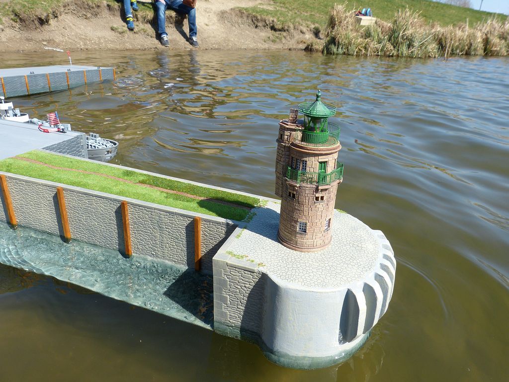

Povrchová úprava.
Tady se meze nekladou. Osobně jsem kromě samotných dílů mola vyrobil ještě kus přístavní hráze a na té postavil maják. Maják jako jediný má měřítko 1:72, zbytek je přísně od oka. Respektive, vzal jsem postavičku v 1:72 a řekl si: jsou ty kameny moc velké, malé nebo přijatelné? Takhle vznikalo asi všechno. Výška mola, dřevěné odrazníky (nebo jak to správně pojmenovat), pacholata. Vše se zaměřilo na jednoduchost. Stranu do přístavu jsem oblepil plastovou profilovanou deskou představující opracované kameny. A na horní stranu jednoduchou L lištu taky z plastu. Lepil jsem to pomocí lepidla Soudal 49a na bázi kaučuku, nerozežírá polystyren a je vodostálé. Asi by byl lepší epoxid, avšak s tímhle byla práce rychlejší a díky konzistenci nebylo třeba příliš fixovat pozici lepených dílů. Má to svoje plus i mínus… Pacholata jsou navrtaná a jsou do nich vlepeny dvě cca 5cm tyčky 1,5mm mosaz, to celé je zaraženo do polystyrenu a zafixováno epoxidem. Odrazníky jsou balzové 5x5mm latě mořené lihovým mořidlem „dub“ (co mě taky zbylo ze starších zásob a jiných projektů) a nalepené sekundovým lepidlem k molu. Na hrázi je pak jako doplněk nalepena tradiční tráva co používají železniční modeláři, ta mě zbyla z let minulých a její použití se nabízelo.
Barvy jsou mix od všeho. Na plastové reliéfní desky se použily syntetiky Revell a lehký nástřik polomatným akryl lakem, velké plochy mola jsou natřeny rovnou akryl šedou barvou (má simulovat barvu betonu). Ta šedá je nějaká levná vodostálá barva z OBI, půllitrová plechovka….
Pro přístavní hráz byla jako předloha použita reálná podoba přístavu v Brémách, kde je taky tento hezký maják. Mimochodem - opravdu svítí....

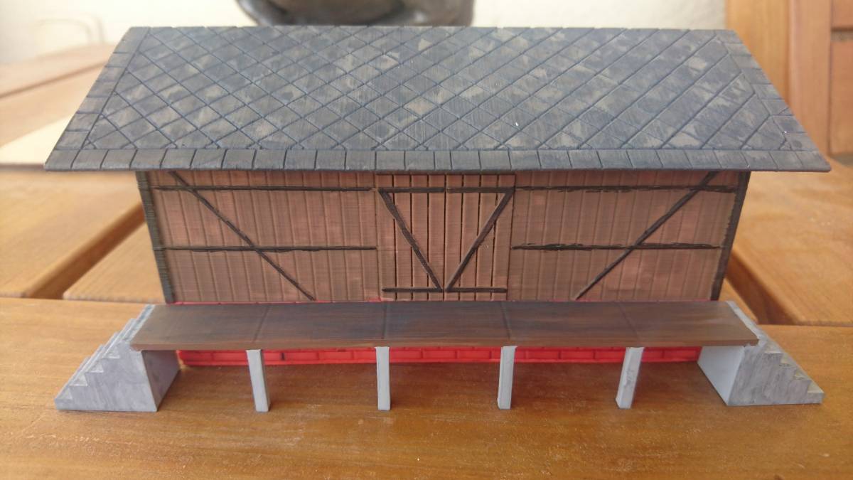

Moderní technologie v akci - vytištěná budova malého skladu (Díky Svenny!) natřená jen tak štětcem tím co bylo po ruce

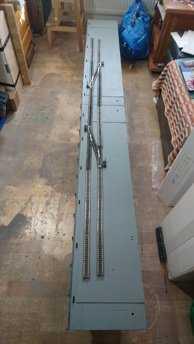

Dalším krokem by mělo být zdobení mola. Idea je do povrchu zapustit dvě paralelní koleje v rozměru HO a na to posadit nějaký ten vagónek (který ještě nemám).
Konečně se mě sešlo dostatek kolejí a i výhybky na první experimenty.
Obrázek Obrázek
Více kolejí nemám. Kdyby jste likvidovali nějaké rovné HO, dejte vědět... Díky :)

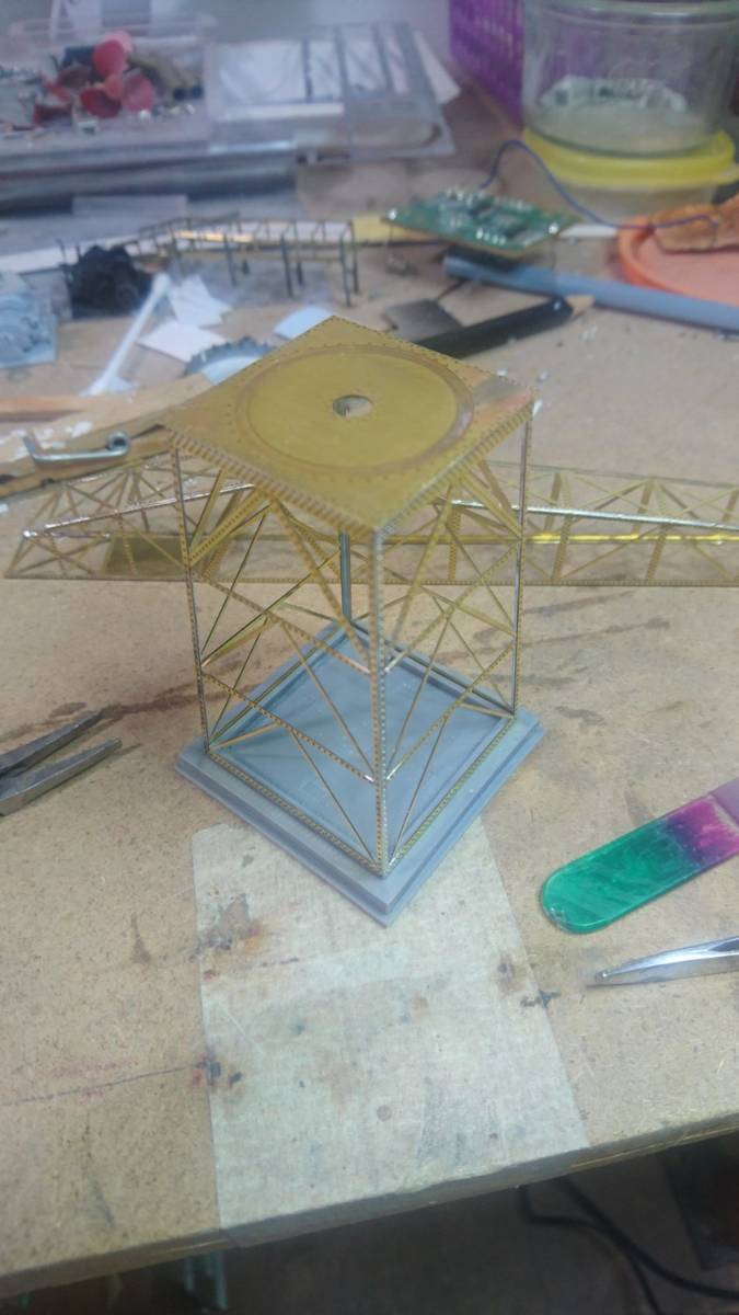

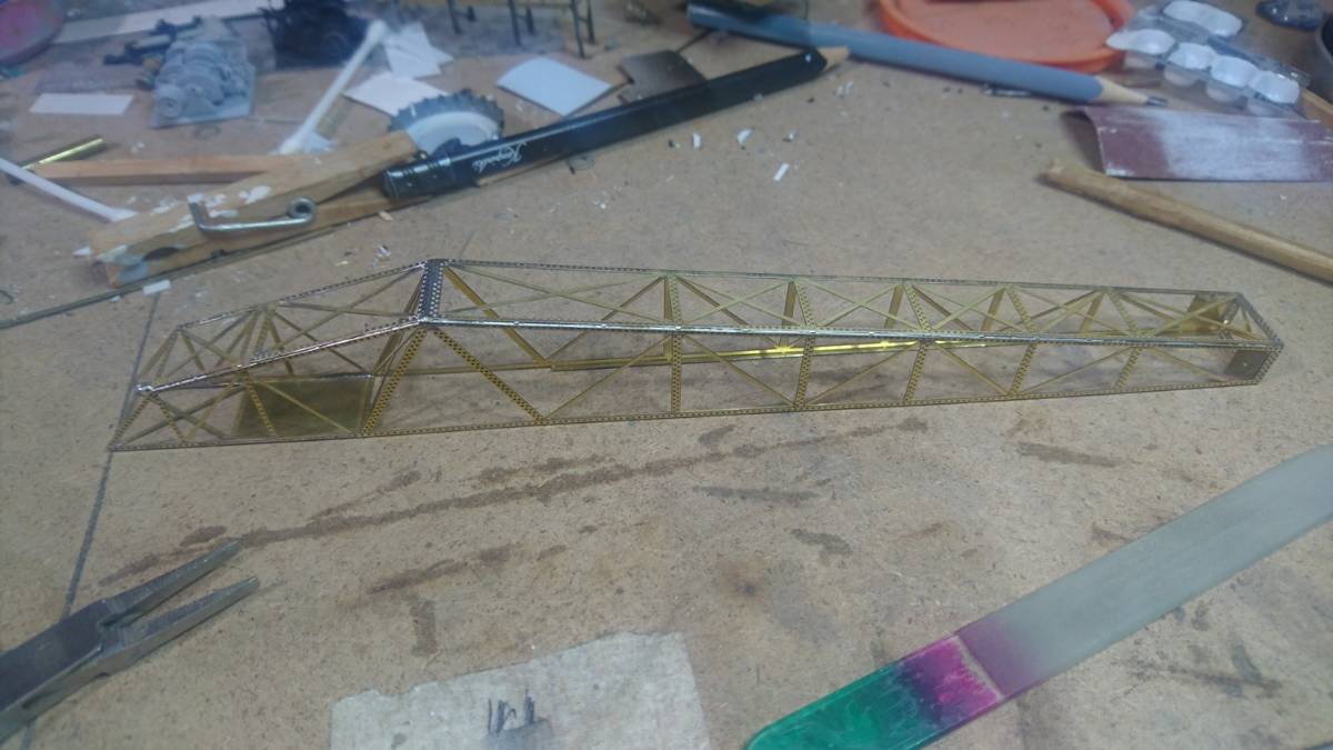

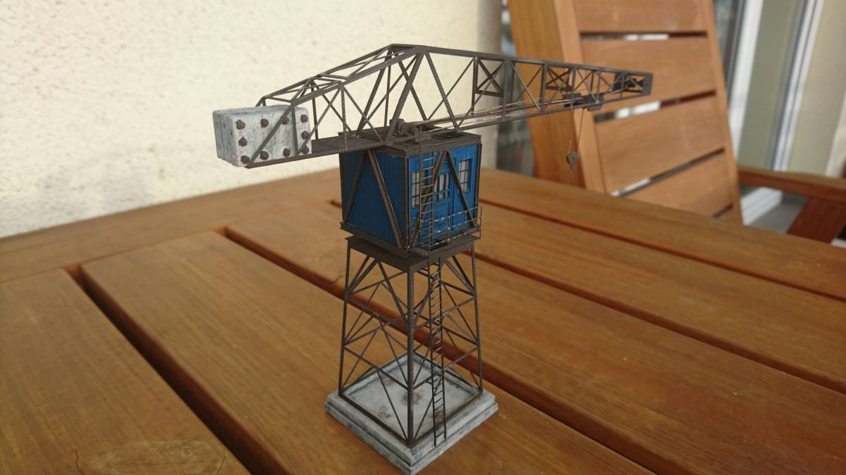

Pár měsícu hledání kde se ještě dá koupit a pak pár hodin hrbení u stolu:
Škoda že kluci z CMK už nepokračují v rozšiřování tohoto portfolia, naopak, kompletně ho utli. :(

Jeřáb super, bude funkční? :)

masa píše: Jeřáb super, bude funkční?
Né že by to nešlo, ale nebude. :) v rámci umístění na mole bych musel řešit napájení, ovládní atd... Ale bude možné otáčet ramenem na "ruční pohon" :P

Ten jeřáb se mi též líbí. To je koupeno jako stavebnice v rozsypu, případně samotné (mosazné?) profily a ručně sletováno dohromady?
Dejv
Příspěvky: 641
Re: Lodní modulo - přístav
Příspěvek od Dejv »
Je to stavebnice CMK. Lepty a odlejvané díly. Já lepty letuju, více to drží než pouhé lepení sekunďákem.
Jinak postaveno a nabarveno. A přecáknuto matným lakem - i přes okna. Sice mě tam na místech zůstala matná suspenze tak, že vznikají drobné bílé mapy, ale to mě nevadí. A kdyby to někomu vadilo, může to být usazená sůl... :P
PS: až pozdě jsem si všiml, že jsem blbě usadil jedno okno a tak je nakřivo... :D

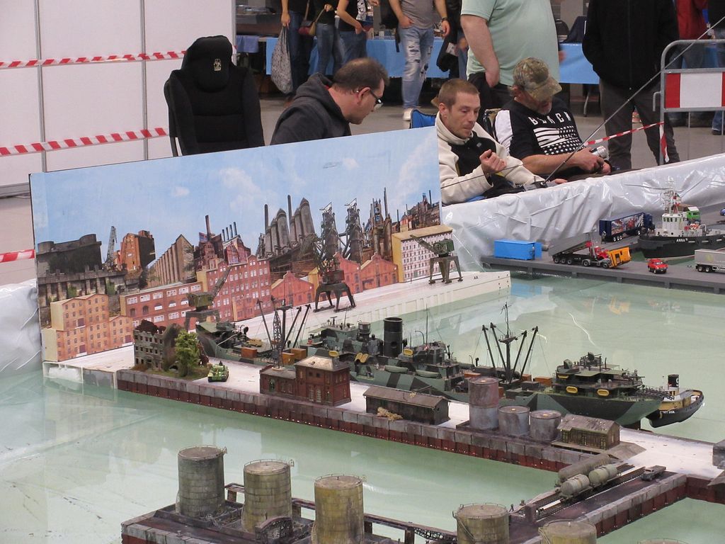

Modulový přístav nejen pro Tug Towing

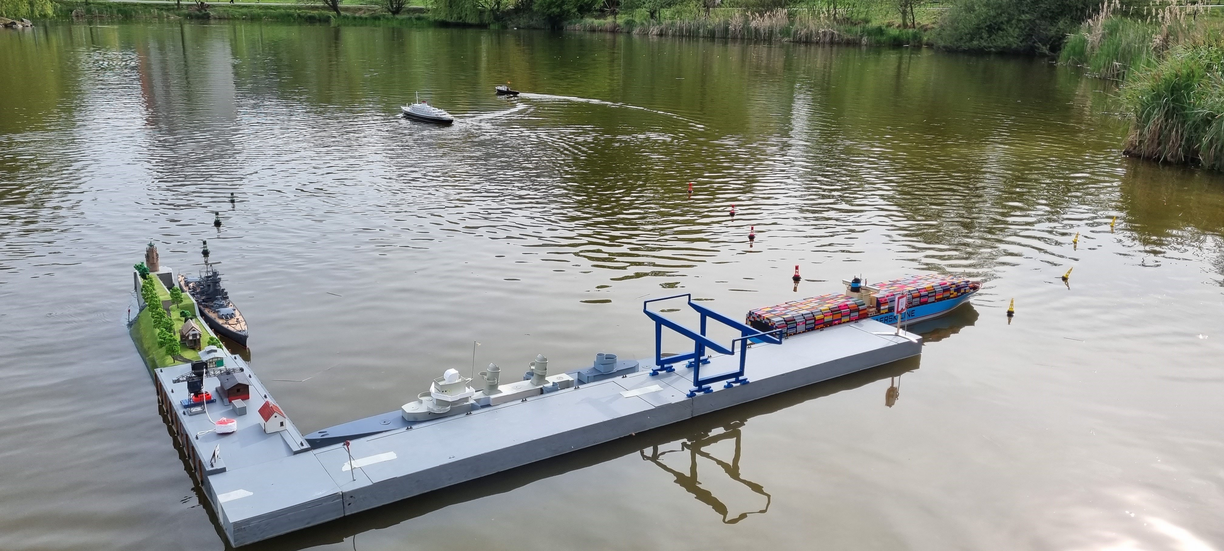

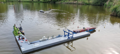

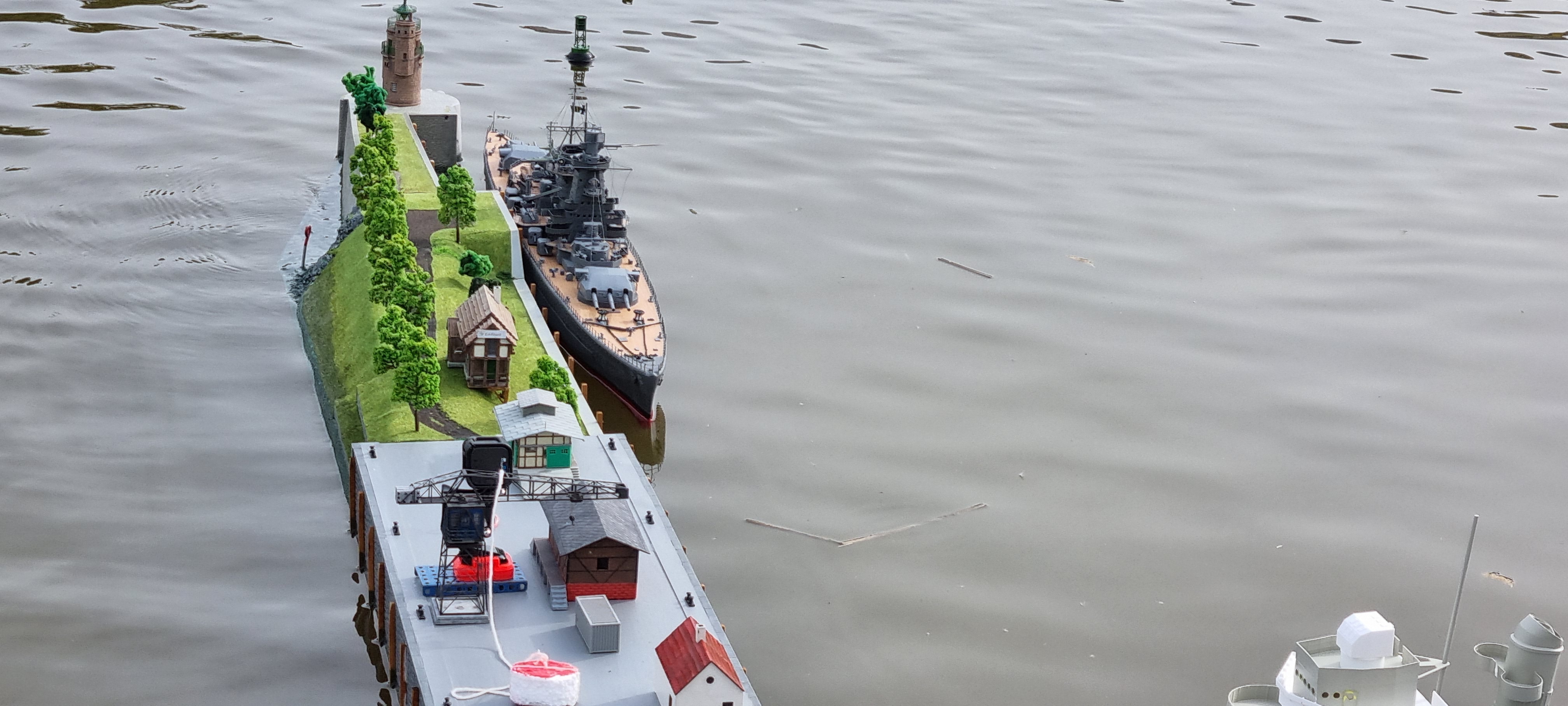

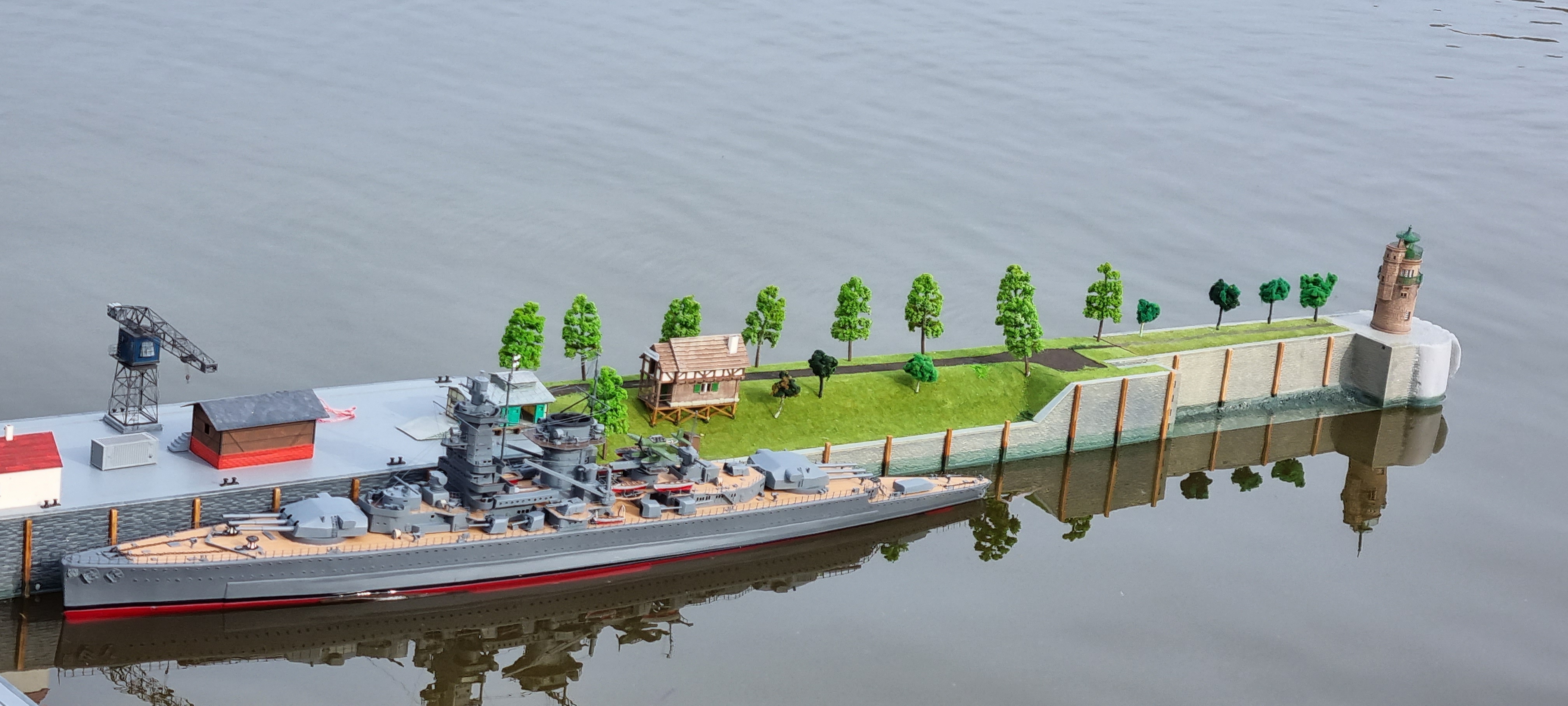

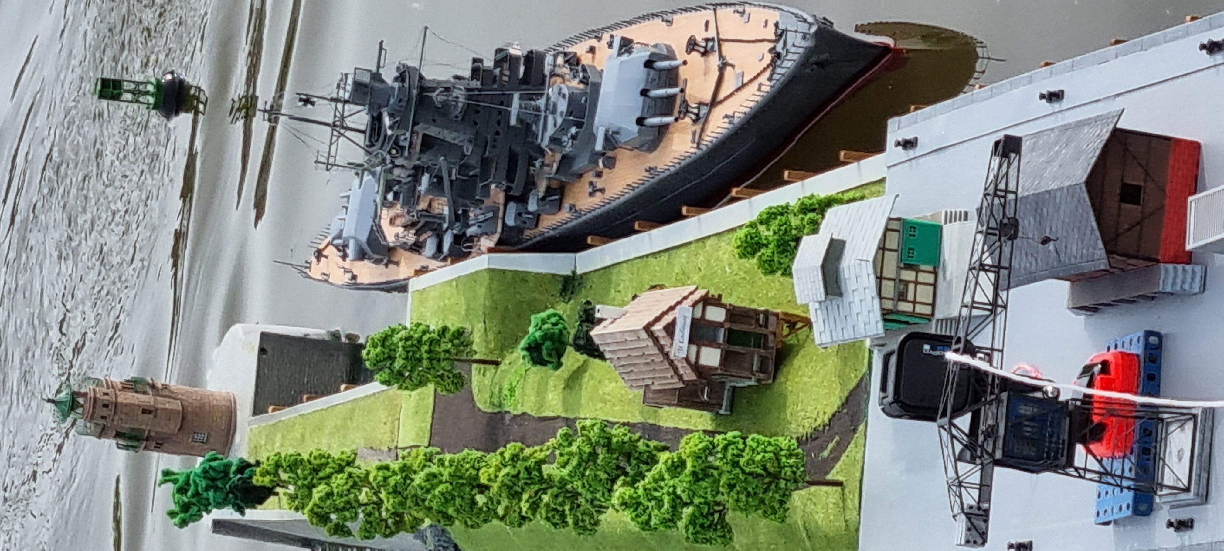

Tady jsou aktuální fotky mola z otevírání vody na Lužinách 2024. Autorem je Libor (díky za fotky!)
Lužiny jaro 2024
Lužiny jaro 2024
Lužiny jaro 2024
Lužiny jaro 2024
Lužiny jaro 2024
Lužiny jaro 2024
Lužiny jaro 2024
Lužiny jaro 2024
Lužiny jaro 2024
Lužiny jaro 2024

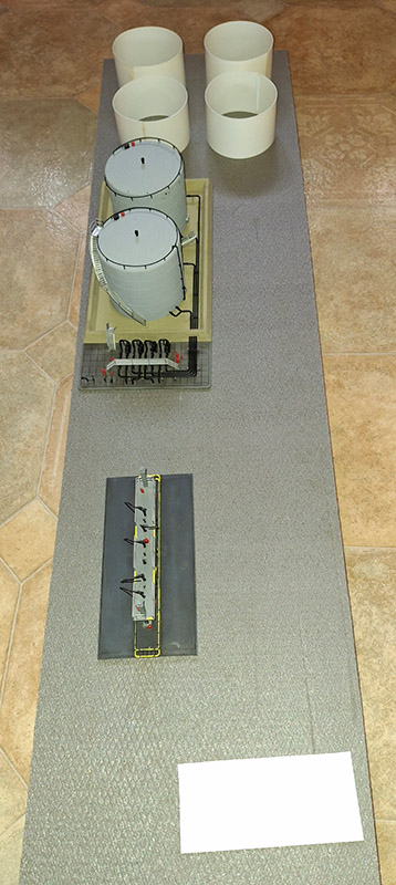

Hlásí se další blázen
při úklidu sklepa jsem našel nějaké pozůstatky po vláčku, tak ispirován zde, zkusím udělat další moduly. Mám představu, že na jeden dlouhý cca 1200 x 280 x 80 mm udělám dva kolmé (1000 x280 x 80 a 600-800 x 280 x 60 mm) s mezerou mezi nimi cca 30 cm.
Tématicky to bude tankoviště ropy a mám v plánu i osvětlení
Základ už mám
Začnu přípravkem na kompaktibilitu zapojení se stávajícím modulem od Dejva
Budu přidávat pokroky, třeba se najdou ještě další ......

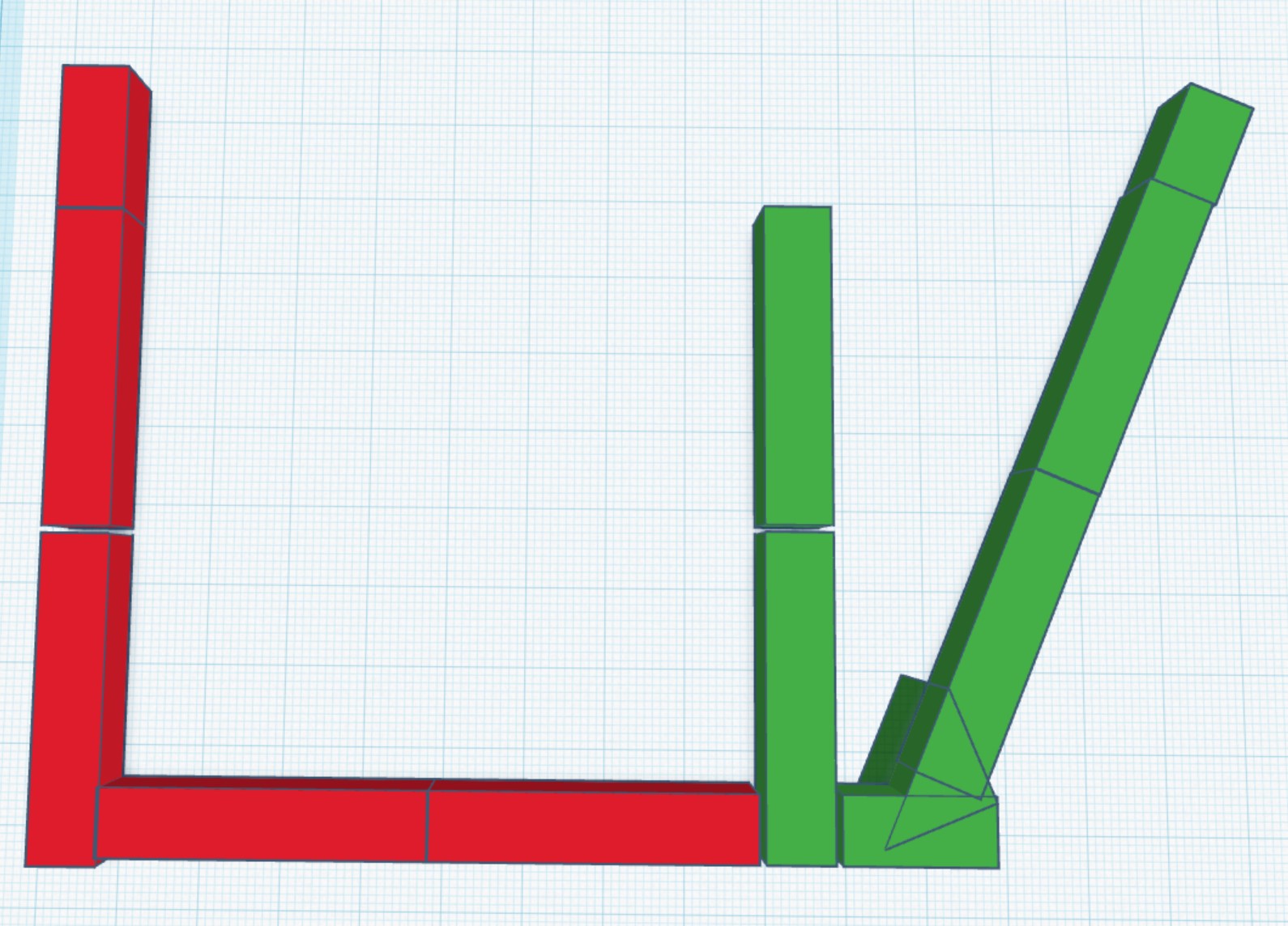

Taky mám plány na rozšíření, špekuluju kolem toho už nějakou dobu. Vize by byla zhruba taková (samozřejme pravá či levá varianta je fuk, je to obojetné)
Červená je existující segment, zelená je vize.
V kolmém segmentu jsem plánoval běžné stání + kloubový jeřáb (jsou k vidění u železničních modelářů, dělají se jako stavebnice a nebo se něco najde pro 3d tisk)
Šikmý segment byl plánovan v přední části jako stání, v odlehlé zadní části pak palivová stanice (cca 2 válce jako palivové tanky, kousek podezdívky, nějaká trubička jako potrubí; na konci možná malý maják)
Tentokrát budou všude jako lemy larseny, neplánuju už kamenou zeď, byla stím děsná práce. Larsen cáknu rudohnědou = zrezlou a je hotovo :P Larsen bude z 3d tisku.
Chtěl jsem dodělat i koleje, jen mě vychází, že budu muset použít nějakou pevnou podkladovou destičku, hlavně v u starého kolmého prvku, původní se moc prohýbá. A pak to zarovnat s existujícími moduly.

nástřel modulu s tankama mám asi takový:
začal jsem dělat na zadních nádržích, bude to trochu boj to vytvarovat do kulata, je to z plastové desky 0,5 mm
vpředu by měla být nějaká vrátnice a kousek plotu sbránou
vše osvětlené, ledkové lapičky, napájení tříčlánkem lipol, mám objednané magnetické konektory
teoreticky by všechny stavby mohly být na magnetech
bok bude kámen, polepím to plastovou destičkou

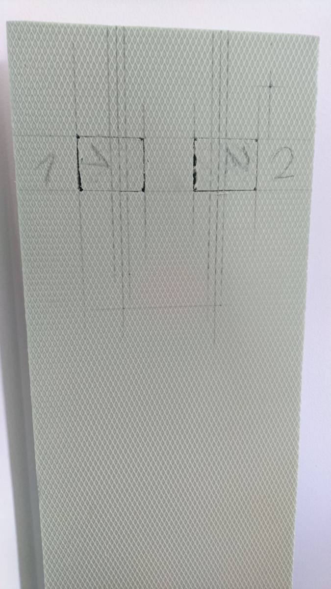

zítra plánuji udělat šablonu-přípravek na zalepení vodících trubek, kterou bych rád prozkoušel s moduly od tebe jak to bude pasovat, než zalepím trubky na ostro

Tak přípravek na zalepení vodících trubek je hotový.
