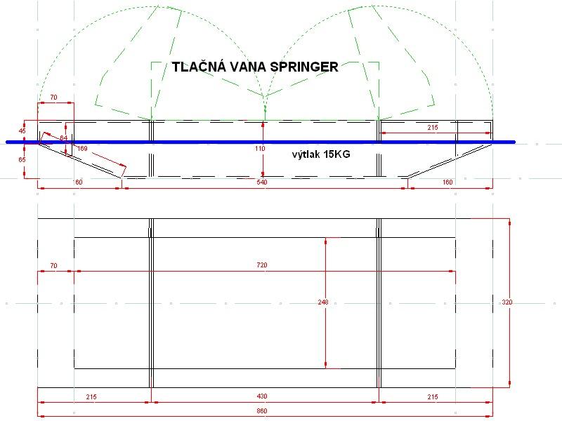

Protože se mi pomalu bíží doba, kdy by můj springer měl vyplout na vodu, začal jsem uvažovat, co tlačit. Toto je můj návrh. Obrázek
Protože si myslím,že tato myšlenka netrápí jen mne předkládám inpiraci. Chtěl bych to udělat sládací aby se mi to lépe transportovalo. Samozřejmě jednodušší je udělat to vcelku. Trochu mne zaskočil ten výtlak. 15 Kg to se k rybníku pronesu. Chtěl jsem jako zátěž použít staré baterie do UPS ale jedna má 3,7 KG to jsou 4. No uvidíme..
Zájemcům mohu poslat PDF soubor nebo přímo CAD výkres..

Keba píše:Některé příspěvky jsem přesunul do samostatného tématu: Balastní nádrže v modelech
Ještě mě napadlo, že by bylo dobré zvážit založení dalšího tématu a to pro tlačné vany pro Springer remorkéry.

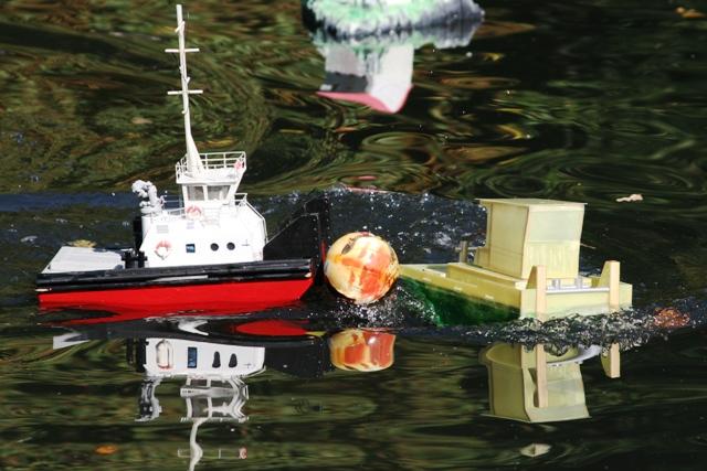

Chlapi, koho je tento pravý springer ? portal/img/gallery/371_1190580338.jpg

pravý sprinoš je pavla šťastného levý můj... ,foto je z prvního forbálku na olomoucké floře...hoy cabadaj

Ano byl jsem přímým pozorovatelem. Příště se snad táké zůčastníme. Teď proč se ptám. Na video záznamu ten Pavlův jezdil výrazně svižněji.
Ty máš pokud vím 400 a převod 1:3 šroub 35mm. Baterie 2x 6V/ 4,5Ah Opravně jestli se mýlím. Co tám má Pavel?

jj... dobře mluvíš, moudrá řeč... :) až na ty baterky.. mám tam NiCD 7,2V 1900mAh... pavel se domnívám má nějaký speed 600, bez převodu na přímo, baterky taky šesti-článek.... šroub je v jeho případě nějaký 5.list graupner... jj a svižnější asi bude.. i když tenkrát měl "první" malý handicap.. vybité zdroje... ale po doladění "druhého" už se těším jak ho rozsekám na kousky..... :) :)

jj, můj. 6-ti článek, 600 a 5-ti list.
Jestli to jelo svižně nevím .... otázka z které části jsi to viděl, na začátku jsem opravdu jezdil na 5 listů a postupně na 4 a na závěr na 3 :)
