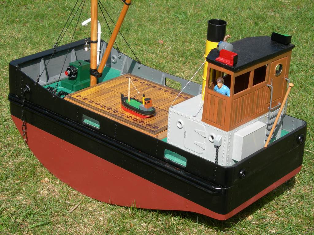

pro ty co se jim to zdá moc obyčejné, jak je vidno dá se stím si i vyhrát.
