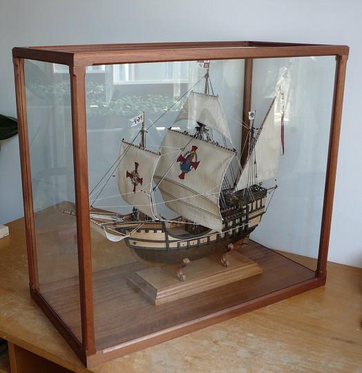

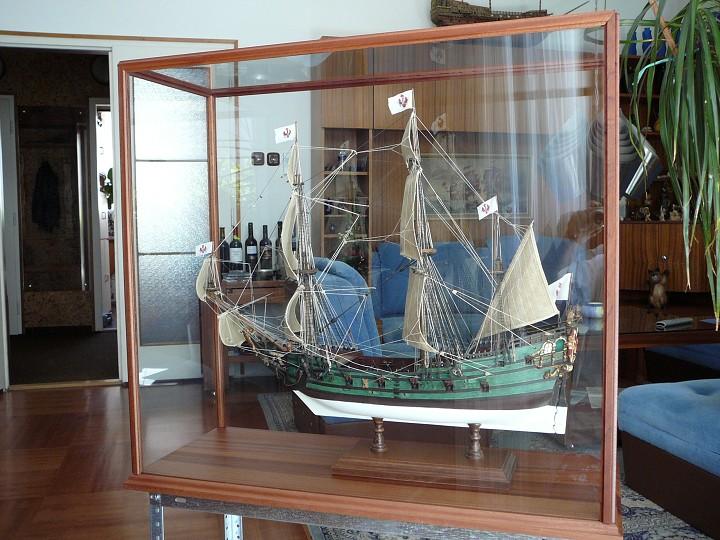

Na svoje modely jsem si vyráběl vitríny sám. Deska i sloupky jsou z mahagonu, sklo síla 3mm, na vitríně fregaty Berlin je sklo 4mm. Ale bohatě stačí ta trojka.
Modely jsou zespodu přišroubované přes stojan, v druhém případě přes sloupky.
