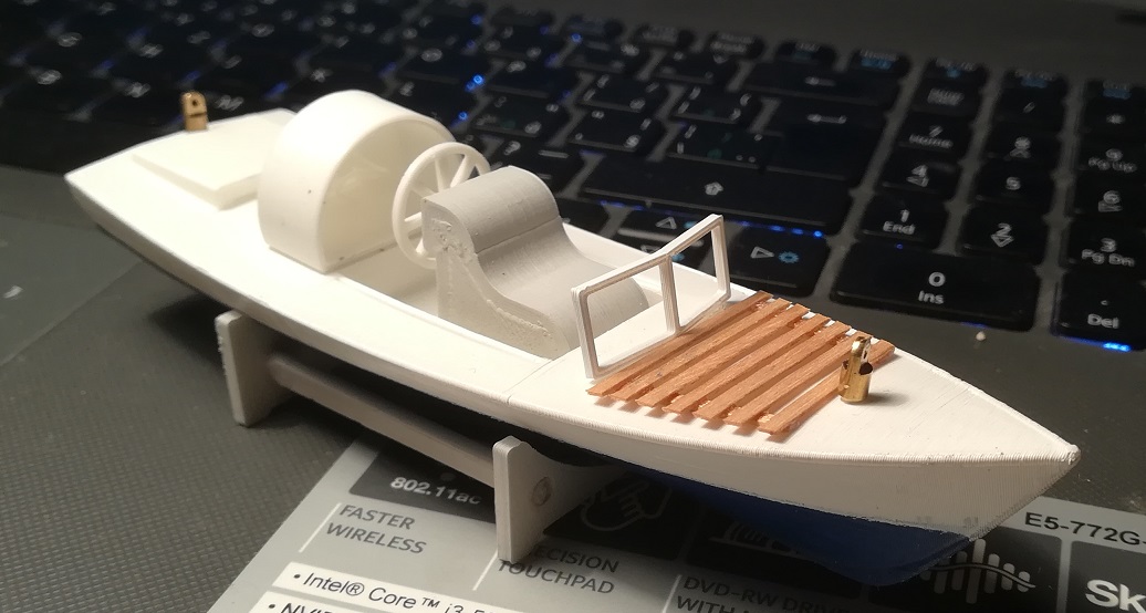

Včera jsem to namaloval a dnes vytisknul. Je to z více dílů.
