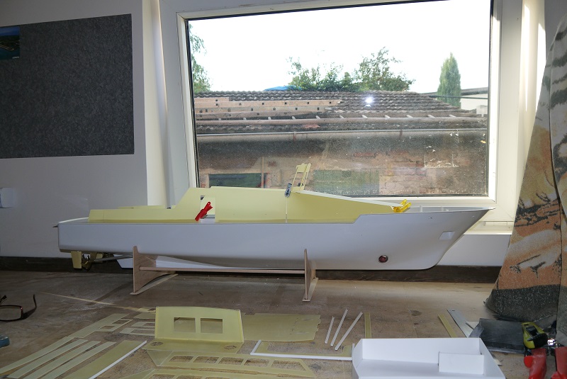

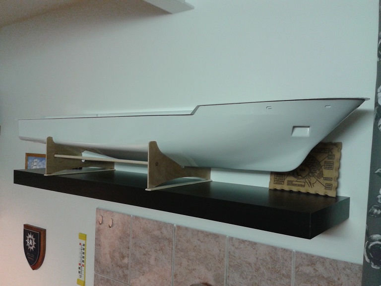

Tímhle to začalo, sehnal jsem originál trup z ABS plastu od ROBBE a pak chuť ke stavění

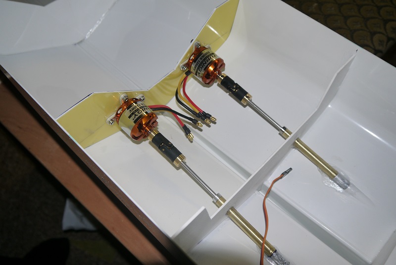

Následovalo vlepení hřídelí, výroba přepážek z ABS desek, lepeno sekunďákem , příčný pohon je vlepen lepidlem na novodur aby došlo k dobrému spojení obou plastů.

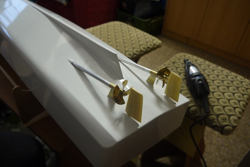

použity mosazné lodní šrouby a kormidla odlita s resinu.

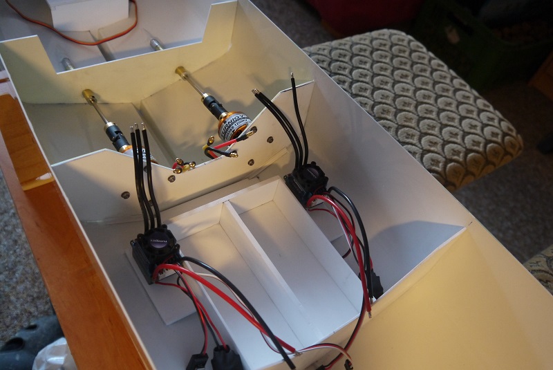

Přepážka pro motory je z ABS a vyztužena laminátem, použity kardanové spojky

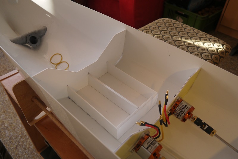

Podle velikosti použitých LIPOL baterií jsou vlepeny úložné přihrádky z ABS pro uložení baterek

vlepeny plošky vedle baterek pro uložení střídavých regulátorů

rozložení baterií pro motory, vždy se snažím se dostat co nejvíce ke dnu trupu - těžiště lodě. Nemám rád lodě , které se při zatáčce klopí na druhou stranu jen proto, že se někteří modeláři bojí vody v trupu a o elektroniku.

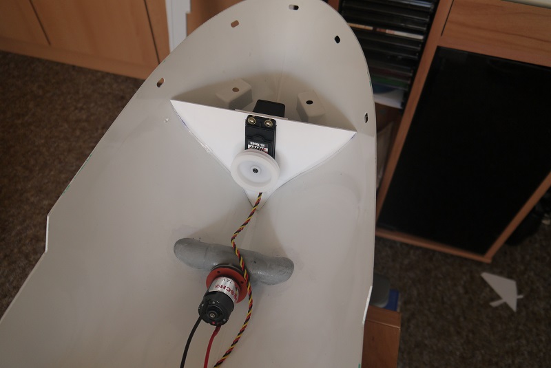

umístění příčného pohonu a serva pro kotvy, použito servo pro plachetnice

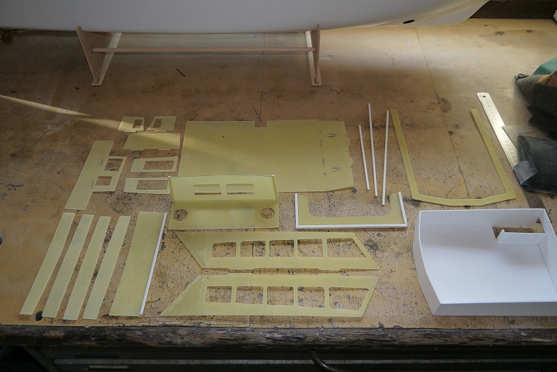

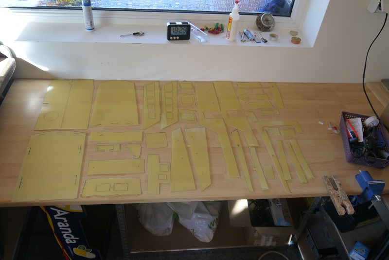

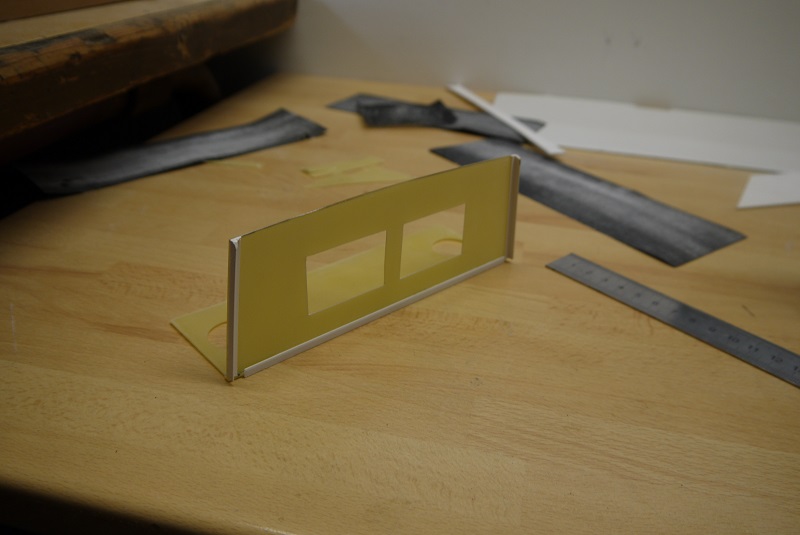

Následuje zase stříhání laminátu tl. 0,8 mm
Inkoust
Příspěvky: 208
Registrován: pát pro 21, 2007 20:40
Re: SYLT - hlídková loď Německé pobřežní stráže
Příspěvek od Inkoust »
Proříznutí a vybroušení oken a stavba vnitřku interiéru kajuty

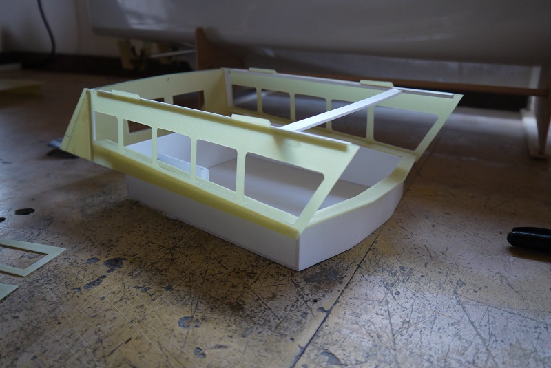

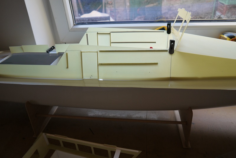

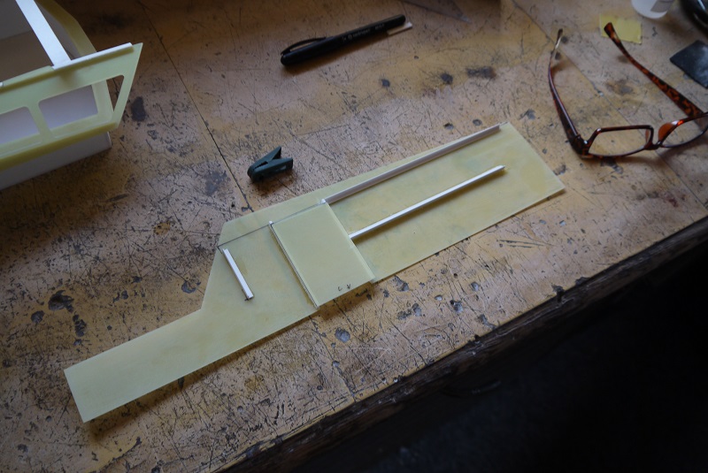

lepení horního dílu nástavby, delší díly jsem vyztužoval profily z ABS aby se laminát nekroutil. Lepeno sekunďákem

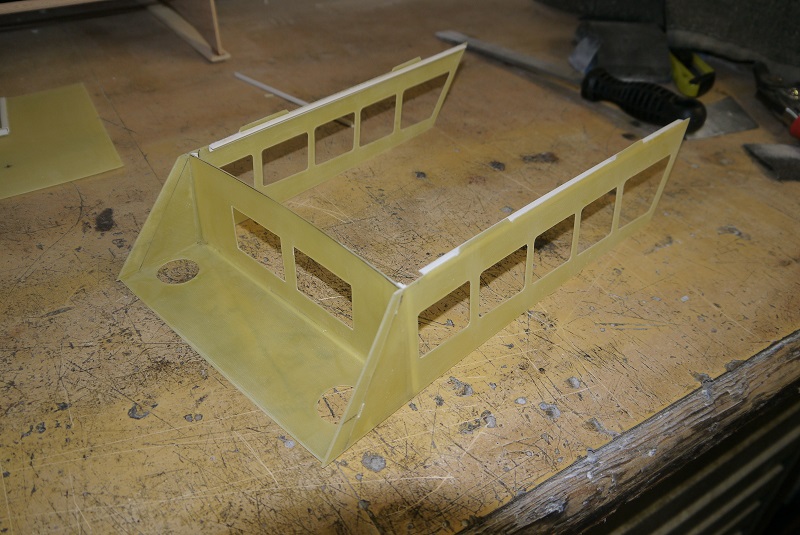

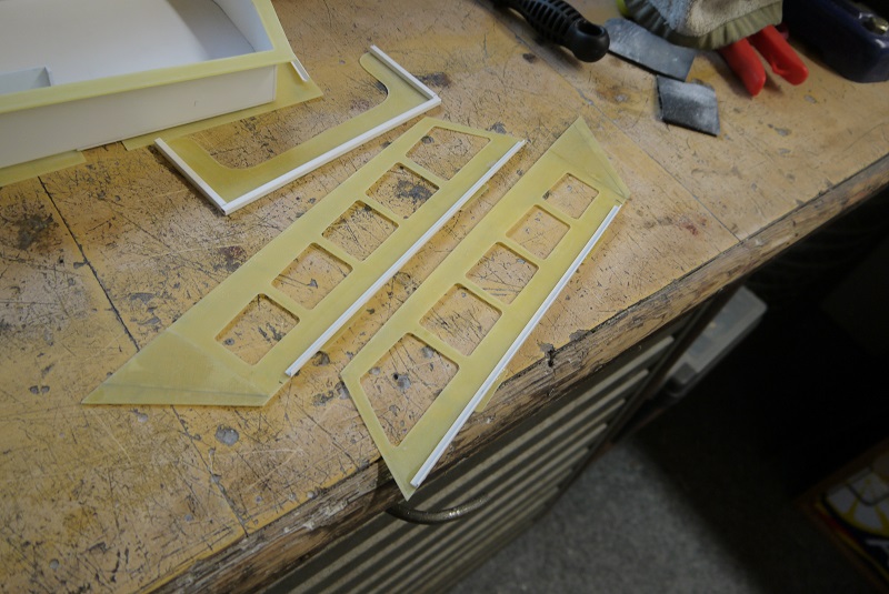

Bočnice nástavby , vyztuženy ABS profily

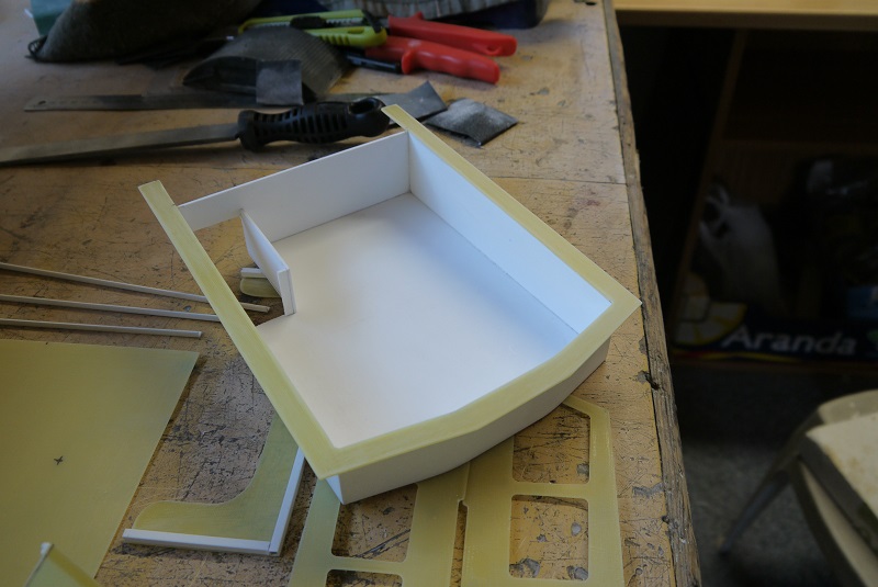

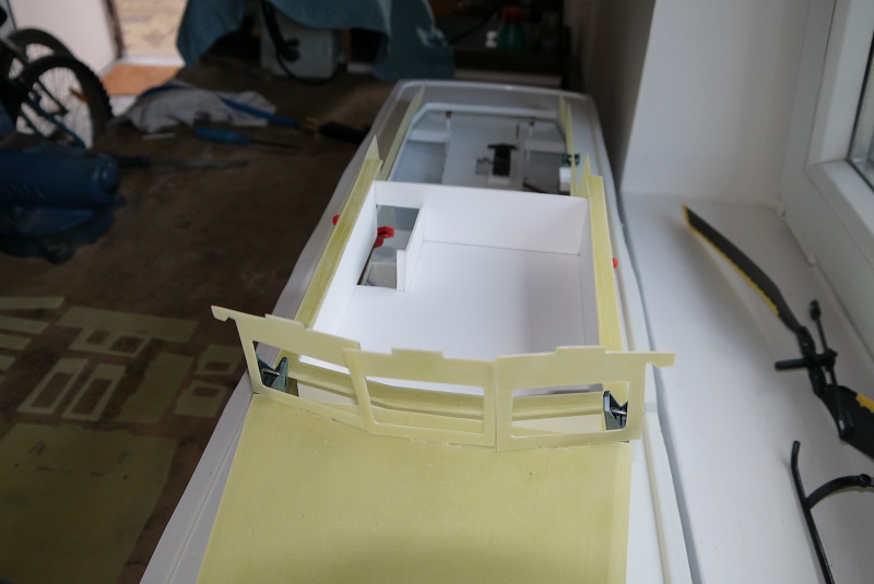

Zadní část paluby na nástavbě
Inkoust
Příspěvky: 208

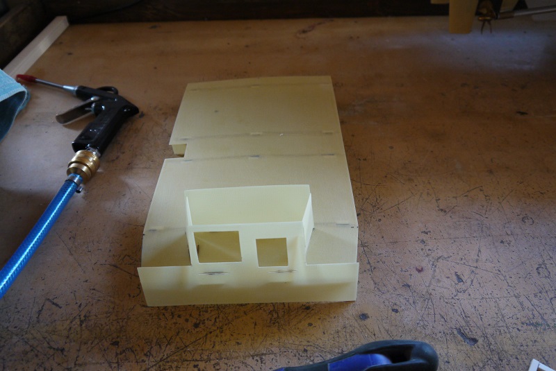

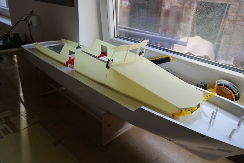

Zkouška dílů nastavby na palubě
Zase jen zkouška zda vše sedí jak má
