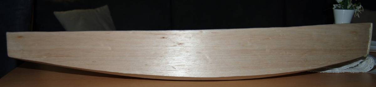

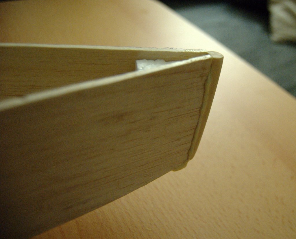

Takze nakonec jsem se pustil do Basic Jolle, zda se, ze je to to nejjednoduzsi pro zacatecnika. Delam to to tedy "leteckym zpusobem", 3mm standarni balza. Predlohu 1:1 jsem pomoci modelarskych spendliku prenesl na balzove prkna, nozem vyrezal, brebrousil hrany, dneska to cele slepuji dohromady, jde to pomalu, lepim to po 5 - 10cm, mel jsem trochu obavy z ohybani, ale nakonec se to dobre poddalo a nebylo ani treba balzu vlhcit. Vysledek je velmi dobry a i tuhost uz je dobra, az se na to polozi paluba tak to bude jeste lepsi. Cele to zatim vazi 61g. Casem tu dam i nejake fotky.

doporučuji balzu nasucho našpendlit a spoje poté prokápnout superřídkým vteřinákem, pak se dá celek slepit za 10 minut(teda pokud se našpendlí vše naráz).
Re: Stavba plachetnice Basic Jolle
Takze posilam slibene fotky slepeneho trupu Basic Jolle
