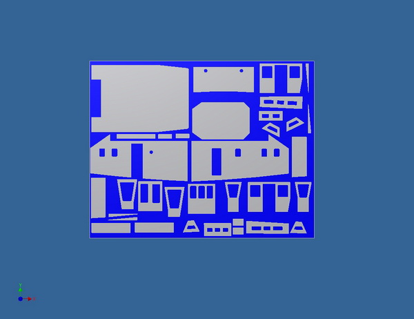

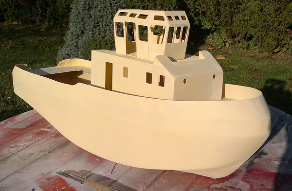

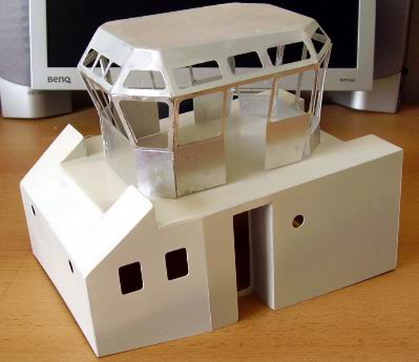

No neuveřejňuji vyřezávání nástavby proto, že nestíhám vyřezávat. Mám CNCéčko, že musím u řezání stát protože drobné díly ofukem odlétávají a měl bych to po celé dílně. Takže, když udělám dvě , tři nástavby do měsíce, nevadí mi to.
Celý tento komplet by Tě přišel na 2500,- včetně poštovného při platbě dopředu na účet.
Trup, paluba z 1 mm lam. desky, nástavba na CNC frézce z 0,8 mm desky, dvě dýzy pr. 60 mm z duralu, dvě pouzdra s hřídelí z nerezu(8mm a 4 mm)
Foto nástavby je z al. plechu vypálené laserem, to je také možné.
