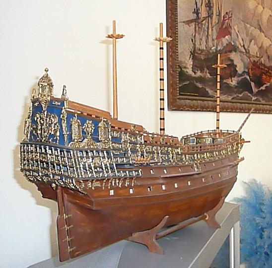

Před dvaceti lety jsem koupil plány na "Sovereign of the Seas" od Sergal/Mantua Model, postavil jsem trup včetně ozdob a teď se k tomu vracím a chtěl bych model dokončit. Jenže plány jsou vlastně ke stavebnici a tím pádem dost zjednodušené, chybí mnoho detailů a navíc nebylo počítáno s plachtami a tak chybí množství úvazníků atd. Nemá někdo nějaké podrobnější podklady k této lodi? Nebo jakou použít literaturu která by se vztahovala na anglické lodě tohoto období? Mám sice množství německých knih, ale ty se věnují z velké části kontinentálním lodím. "Rigging Period Ship Models" od L. Peterssona je sice podrobná a o anglických lodích, ale o sto let později a já bych chtěl pochpitelně, aby byl model co nejvěrnější. Jen pro informaci, v jakém stádiu je model momentálně, přikládám fotku.

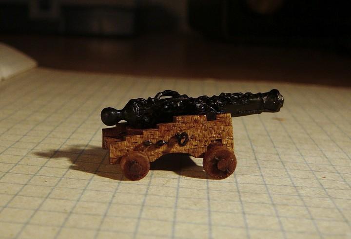

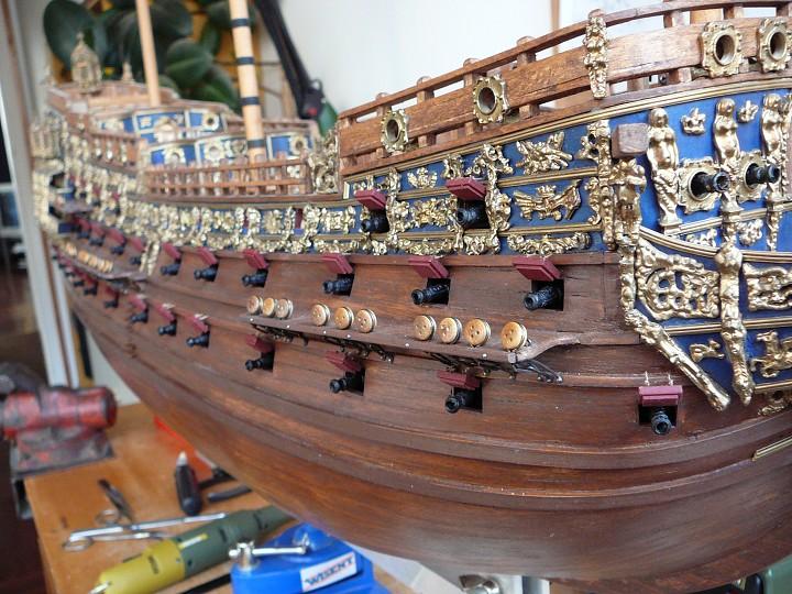

Práce trošku pokročily - osazené poklopy střílen a probíhá výroba děl
Re: Sovereign of the Seas
Děla máš černěné tím mořidlem nebo barvené?
Děla jsou stříkaná černou matovkou, protože to jsou epoxydové odlitky.
Jedno dělo uvázané na palubě na ukázku: http://www.home.karneval.cz/0344468401/gun/index.htm
Jestli se mohu zeptat - proč je ta nit bílá?Neměla by být tmavá?A ještě jeden dotaz,možná mě z omylu vyvede někdo jiný Přijdou mi ty hlavně v porovnání s lafetou malé.Ale mje to jen můj subjektivní dojem.
Hlavně děl jsou skutečně slabší než obvykle, protože podle B.Laveryho (píše o tom ve své knize "The Arming and Fitting of English Ships of War 1600 - 1815") byly na "Sovereignu" použity nové typy hlavní tzv. "Drakes", které byly podstatně lehčí, tenší a delší. Poprvé byly použity v r.1622 a do Anglie se dostaly r.1625 a roku 1627 jich bylo odlito 216 kusů. Na "Sovereignu" byly použity na horní dělové palubě a na přední i zadní nástavbě. Sice se rychleji rozžhavily, ale tím že byly skoro o polovinu lehčí, líp se ovládaly. Co se týká barvy lan, nikde jsem se nedočetl, že by byly natérované proto jsou přírodní. Na těch fotkách vypadají o dost bělejší. Ve skutečnosti je to přírodní bavlna.
