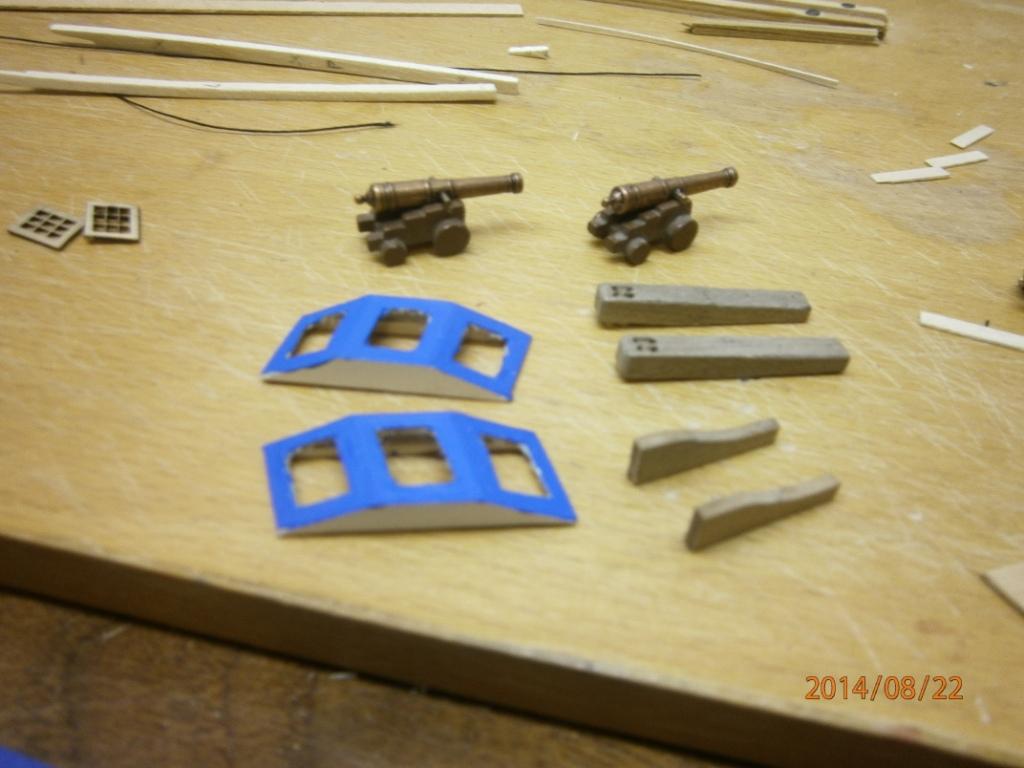

Zdravím Radku. Píši, že lafety jsou jen ukázkové, památka na stavbu Zlaté Laně od Směru..!!!!! Jen jsem zde ukazoval rozdíl mezi Vaší hlavní a hlavní ze stavebnice. Vaše hlavně usadím do mnohem lepších lafet, aspoň doufám!!!!! :) =)

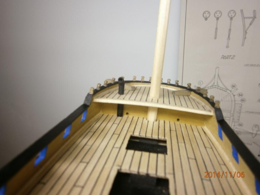

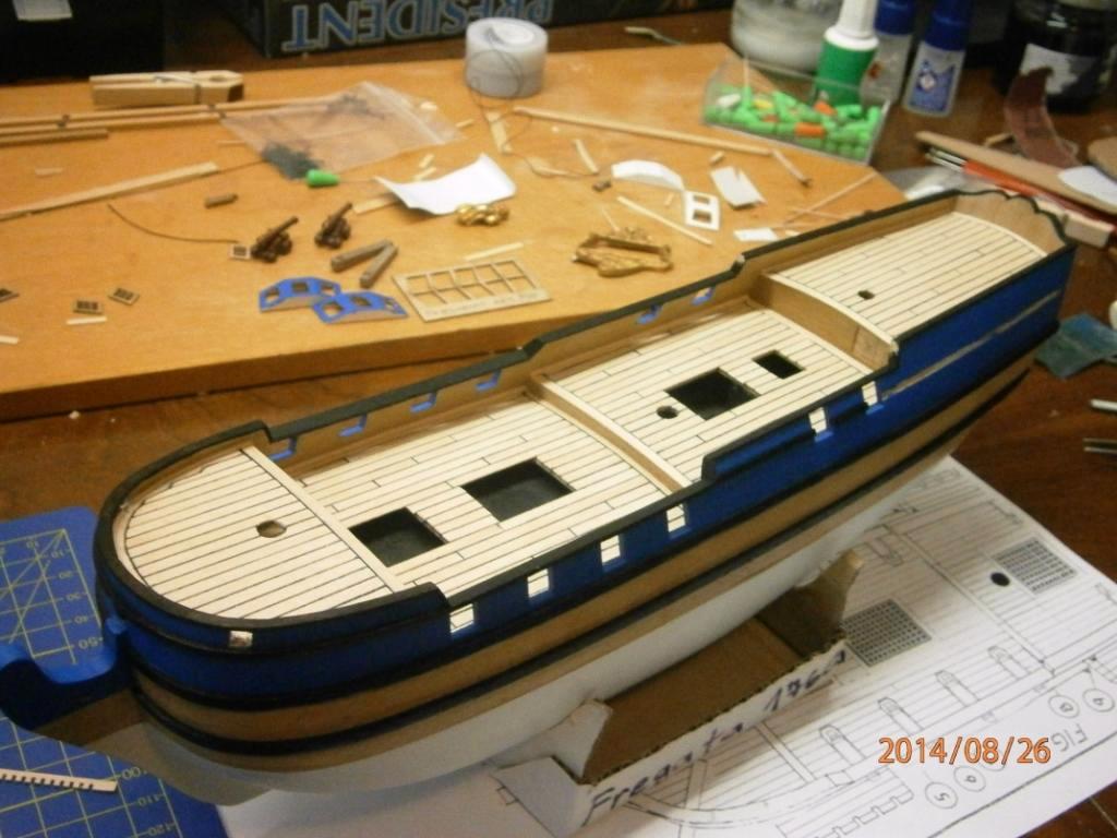

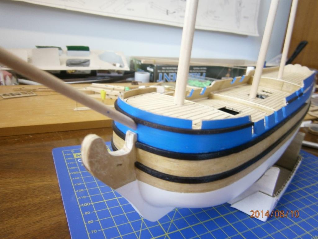

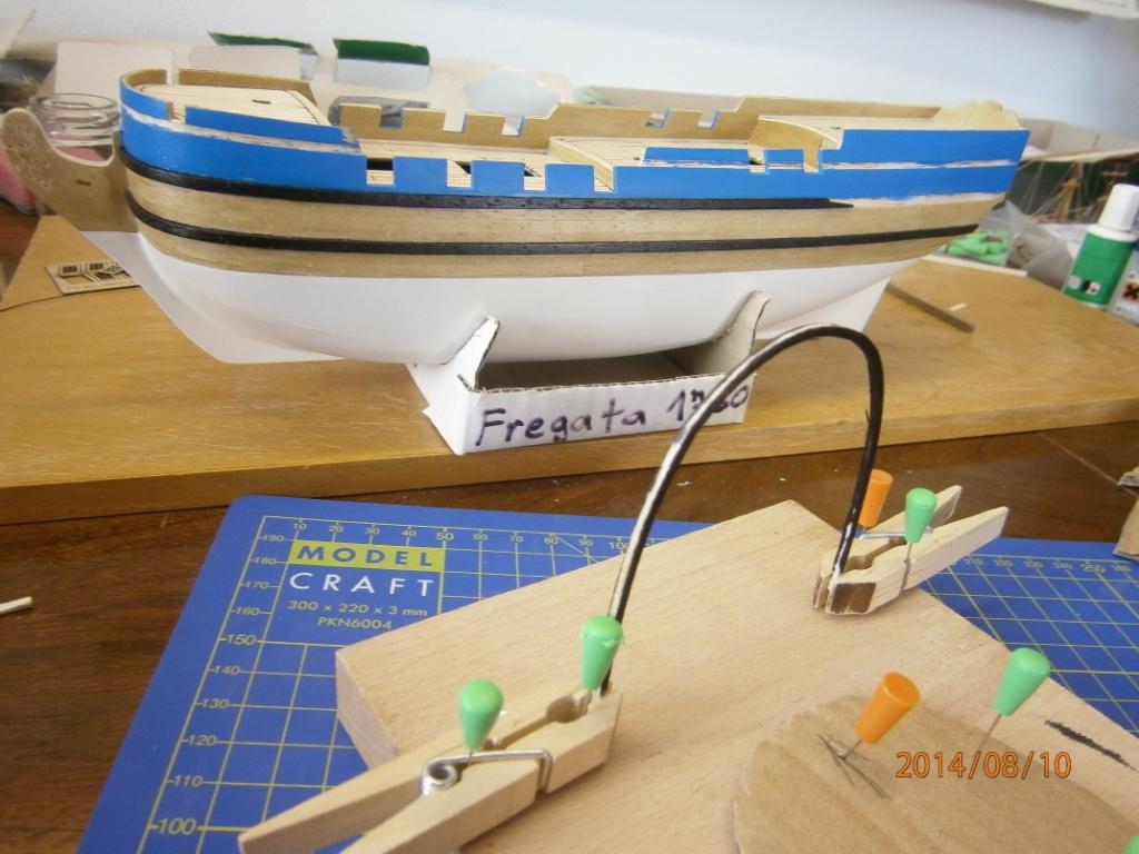

Připravil jsem otvory pro kotevní krakorce..
Dále jsem pokračoval instalací bočních výztužných lišt. Proti plánu jsem je upravil, originál chtěl přelepit obklad lištami 3x2 a 2x2 mm, což by bylo děsně humpolácké. Lišty jsem zeslabil na 3x1,5 a 2x1,5, černé zbarvení mořidlem a zapuštěné mezi druhou obšívku 0,5x3 mm.

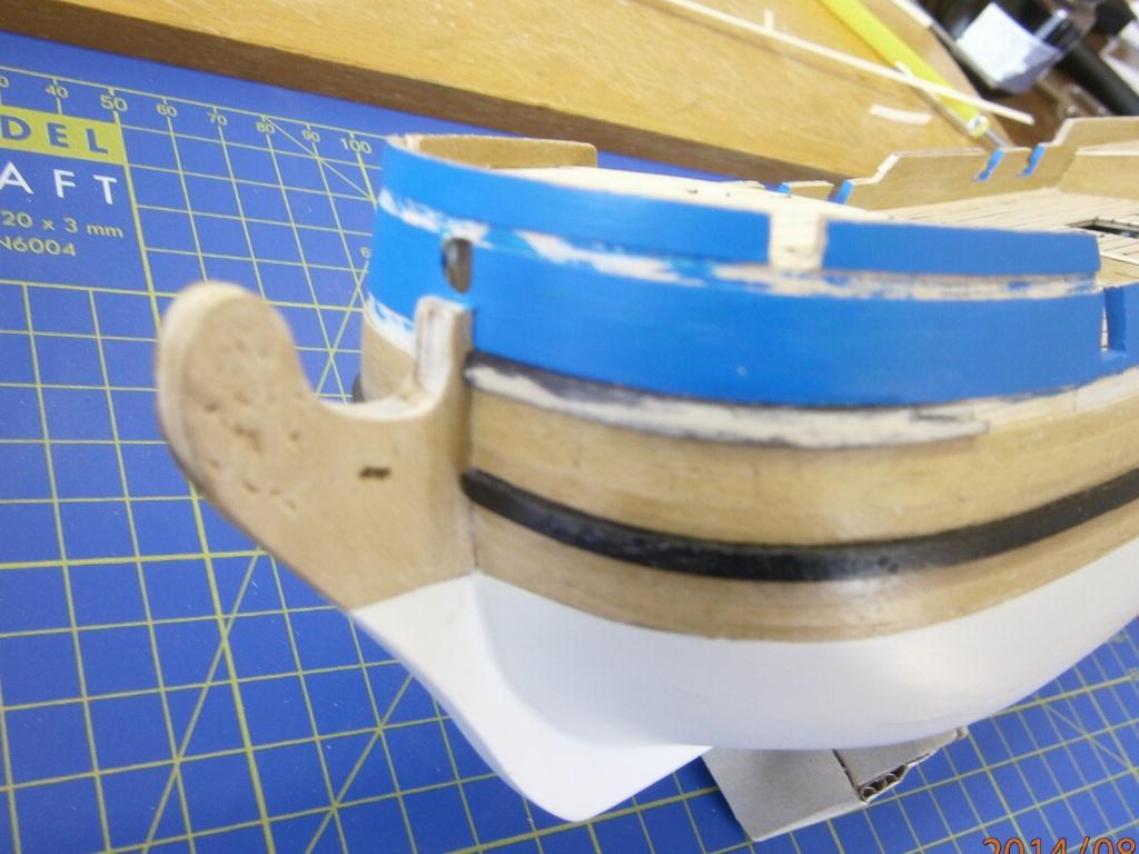

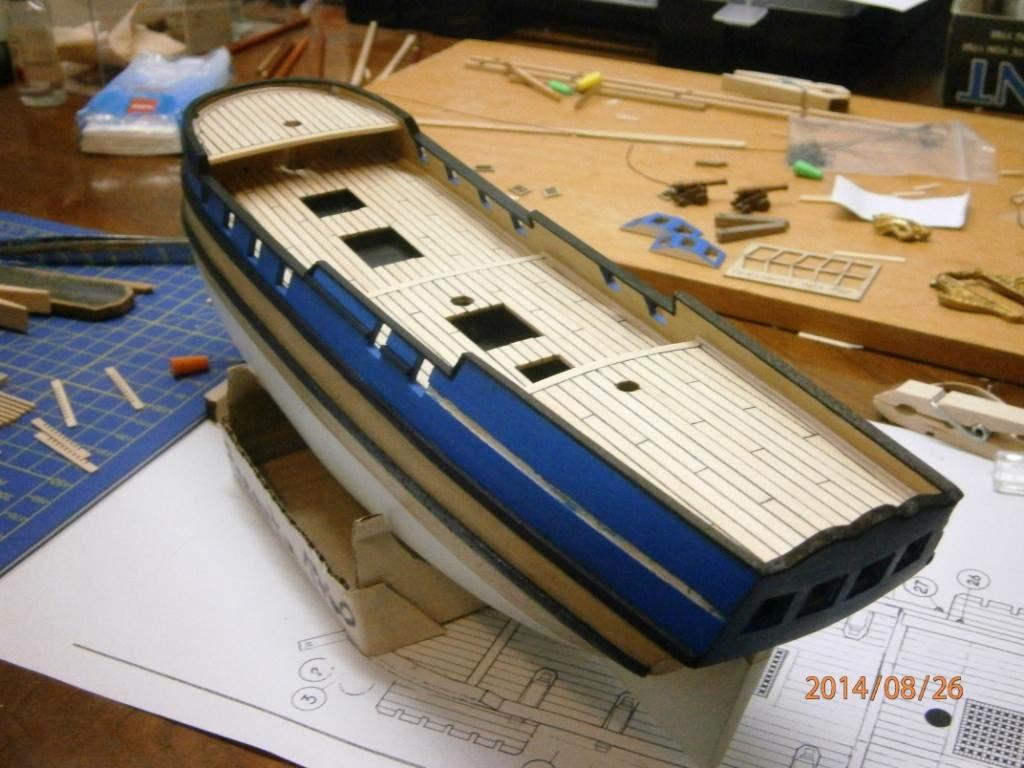

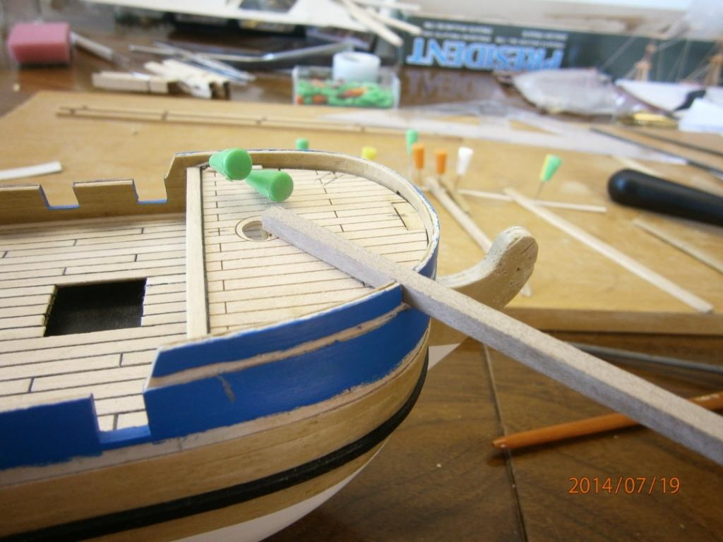

Nakonec jsem opravil poškozený kloun přetmelením a přebarvením modrou barvou nástaveb. Každé napojení nových lišt by bylo vidět a obdobné zbarvení jsem na jiných modelech také našel.

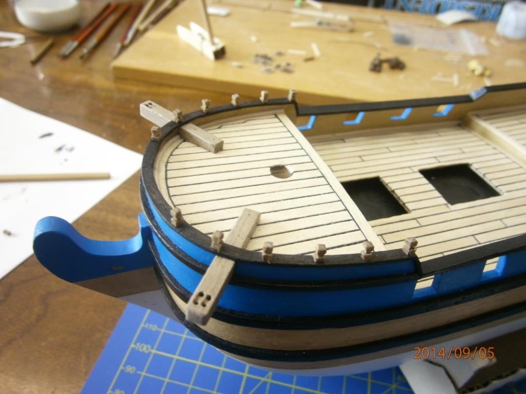

Následovala práce na zábradlí z dřevěných lišt namořených černým mořidlem a přelakováno ..
Obrázek Obrázek
Někde se muselo dost ohýbat..

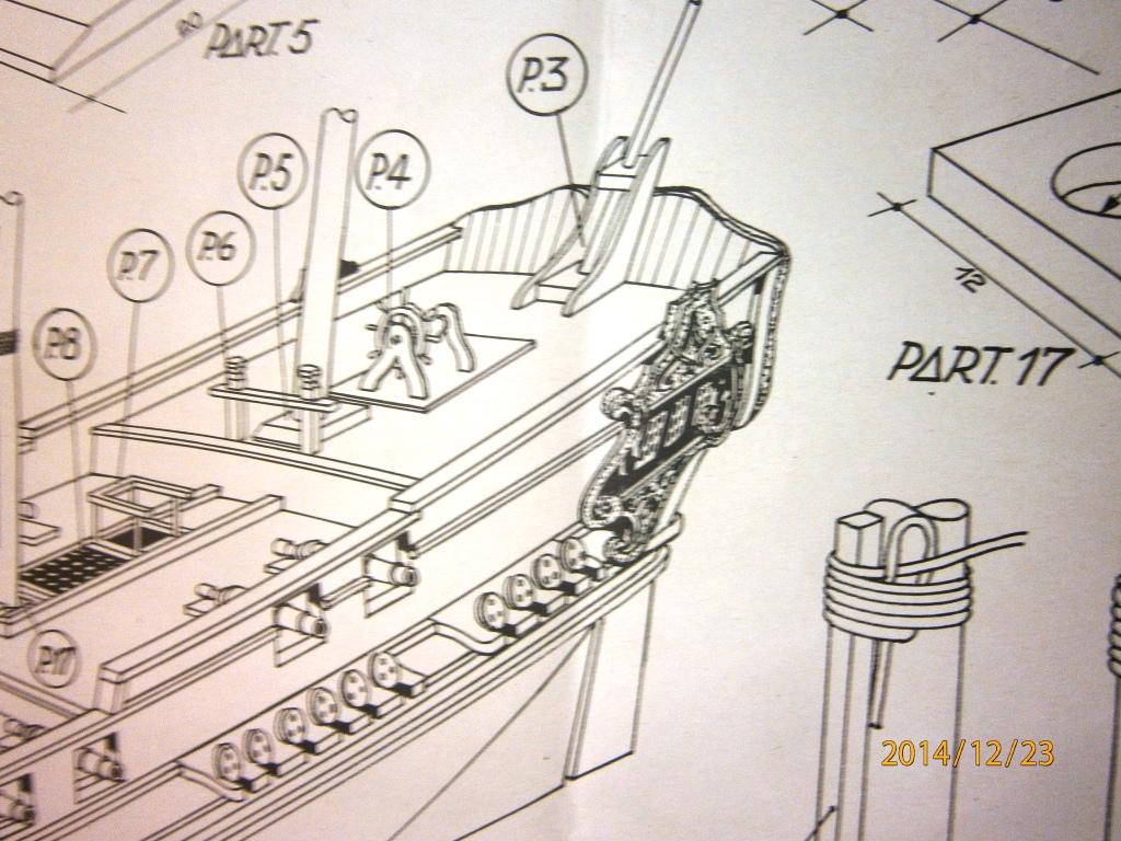

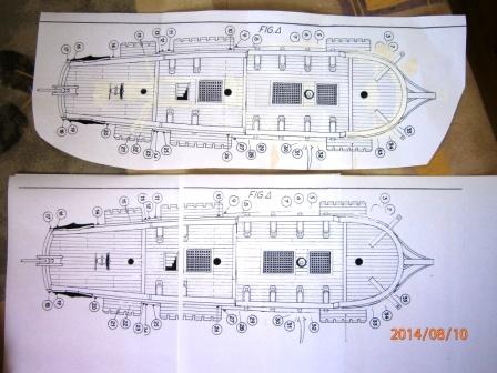

Dále mě čekala zásadní úprava plánu. Oprava tvaru předního zábradlí, ale hlavně úprava zařízení na palubách. Upravený plánek je trochu znečištěný od barvení, chybí na něm úvazníky...

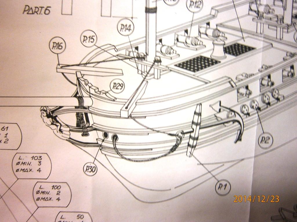

Jak jsem uvedl, základ trupu jsem nechal ze stavebnice, což mě dnes už trochu mrzí, určitě bych řešil delší dělovou palubu s více děly. Předřezané díly ze stavebnice při složení vypadají tvarově i rozměry jinak než na plánu. I zaoblení předřezané přední paluby jsem zachoval, ale na plánu byla příď nezvykle "hranatá". Proto jsem plán poopravil, myslím, že jen k dobrému, to co chtěl "autor" říci, není nijak věrné. Plán již beru jen jako pomůcku a prohlížím plány obdobných lodí tohoto letopočtu, snad se přiblížím více realitě. Oříšek další práce je myslím vyřešit dle plánu předloženou příď s kovovými lištami..
..a záď s kovovými odlitky..

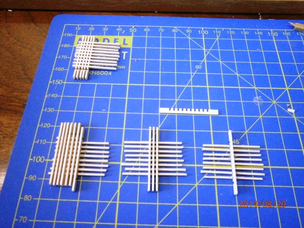

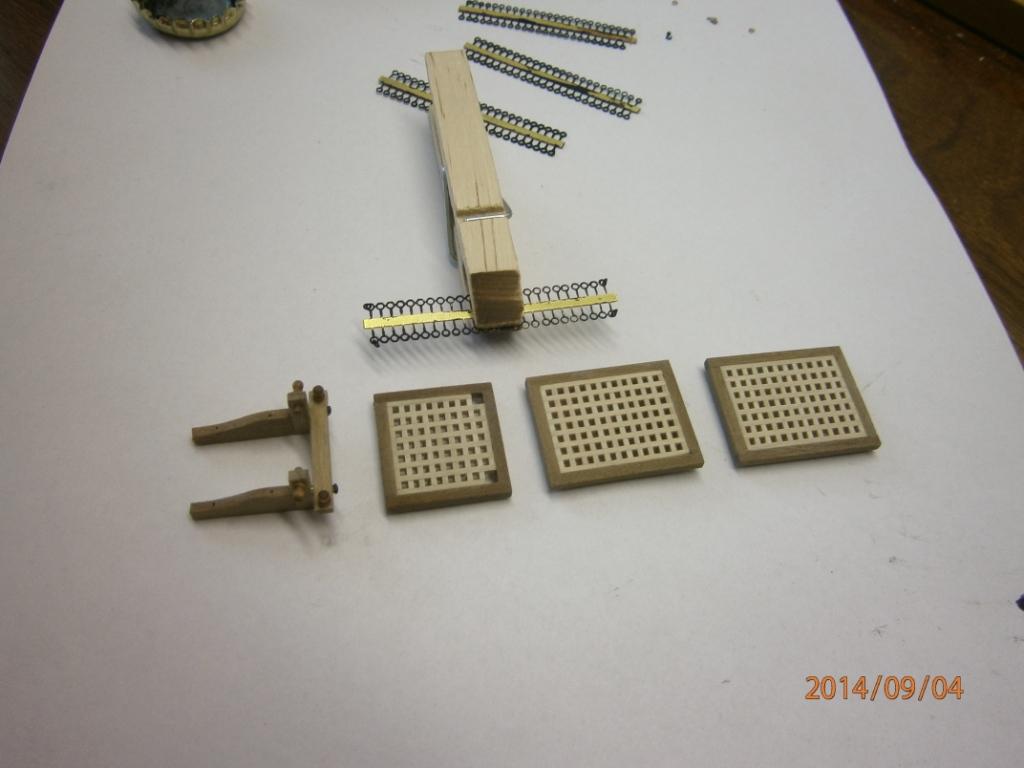

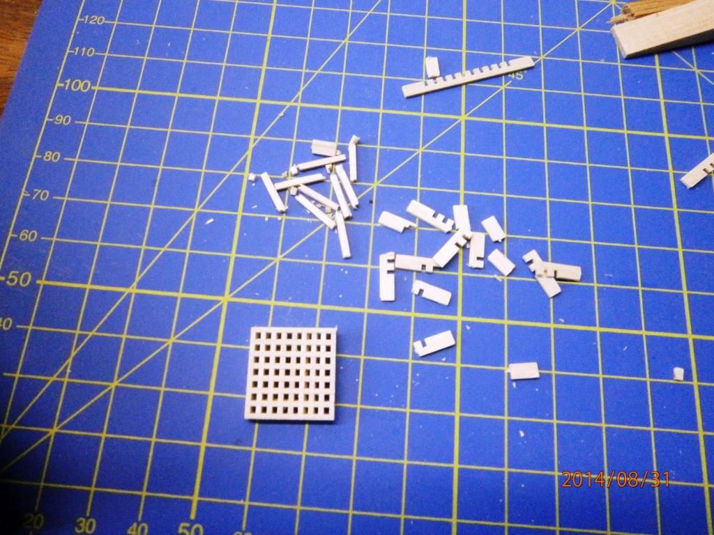

Na svém modelu jsem při ponorce po pracech na trupu začal s výrobou zařízení paluby. Vytvořil jsem gratingy. Zde jsem použil frézované díly ze stavebnice, abych je ušetřil, kontra jsem použil lišty 1x1 mm ze stejného materiálu lípa.
Obrázek Obrázek
Jako obrubu jsem použil ořechové lišty 2x2 mm Obrázek

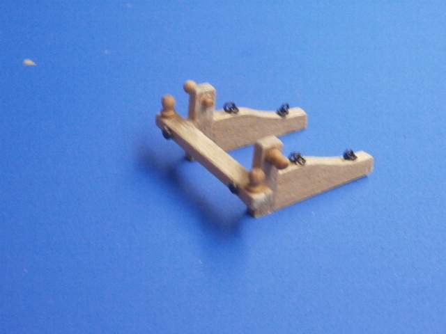

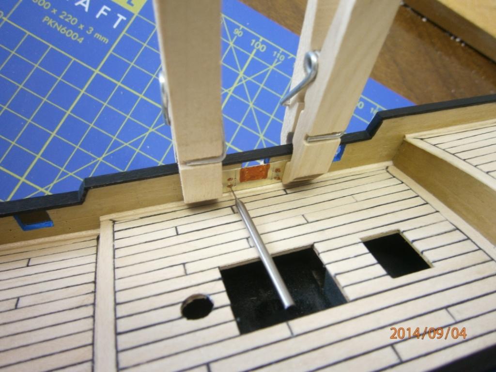

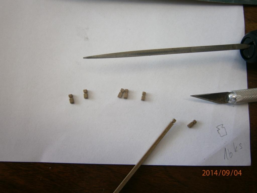

Další práce kotevní úvazník Obrázek
Dále jsem za použití formy předvrtal díry na úvazná oka děl Obrázek

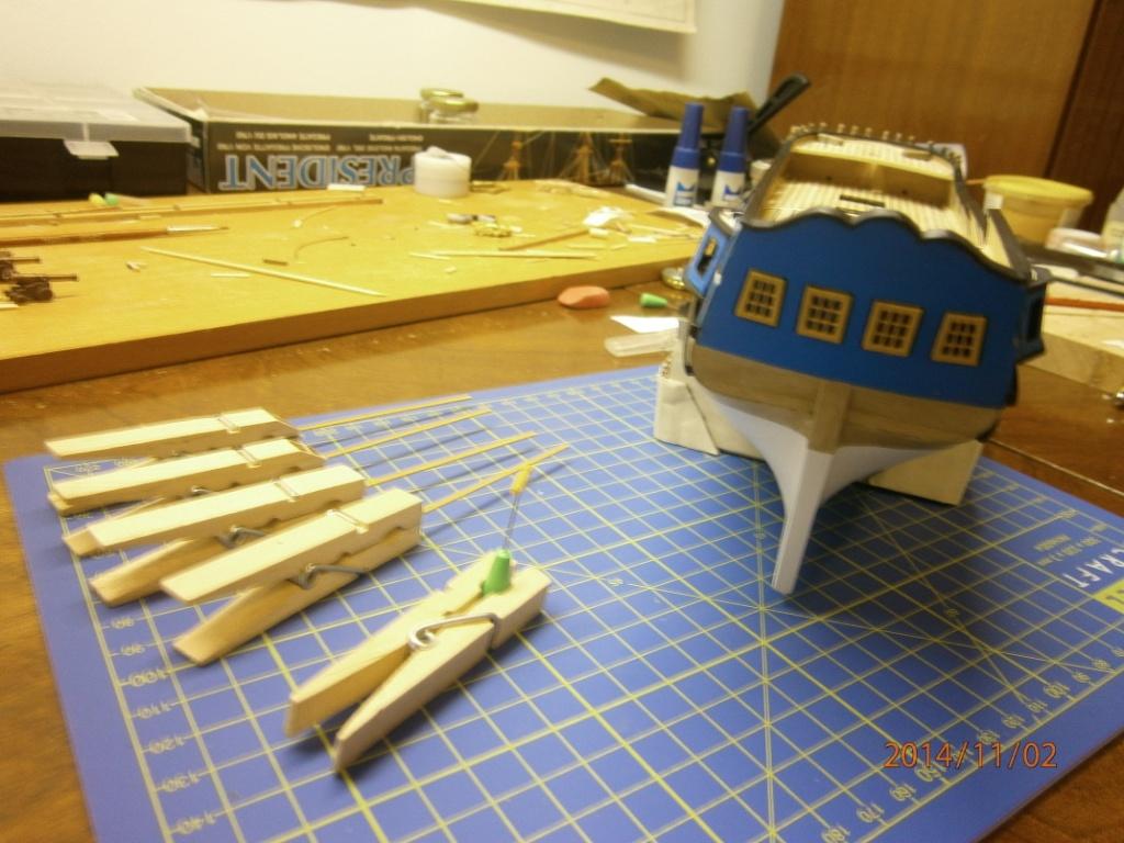

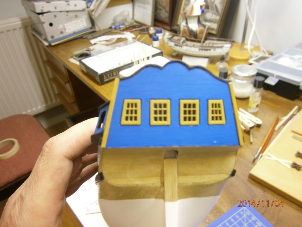

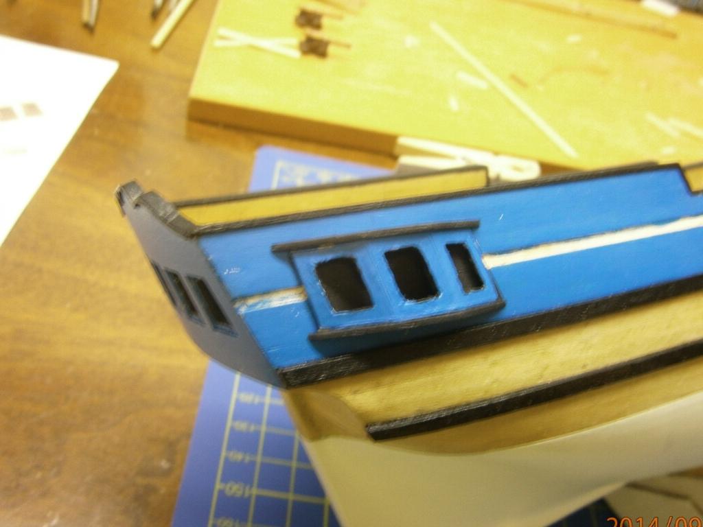

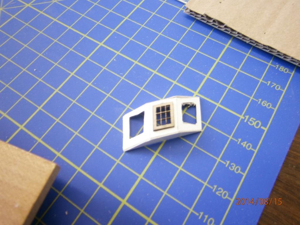

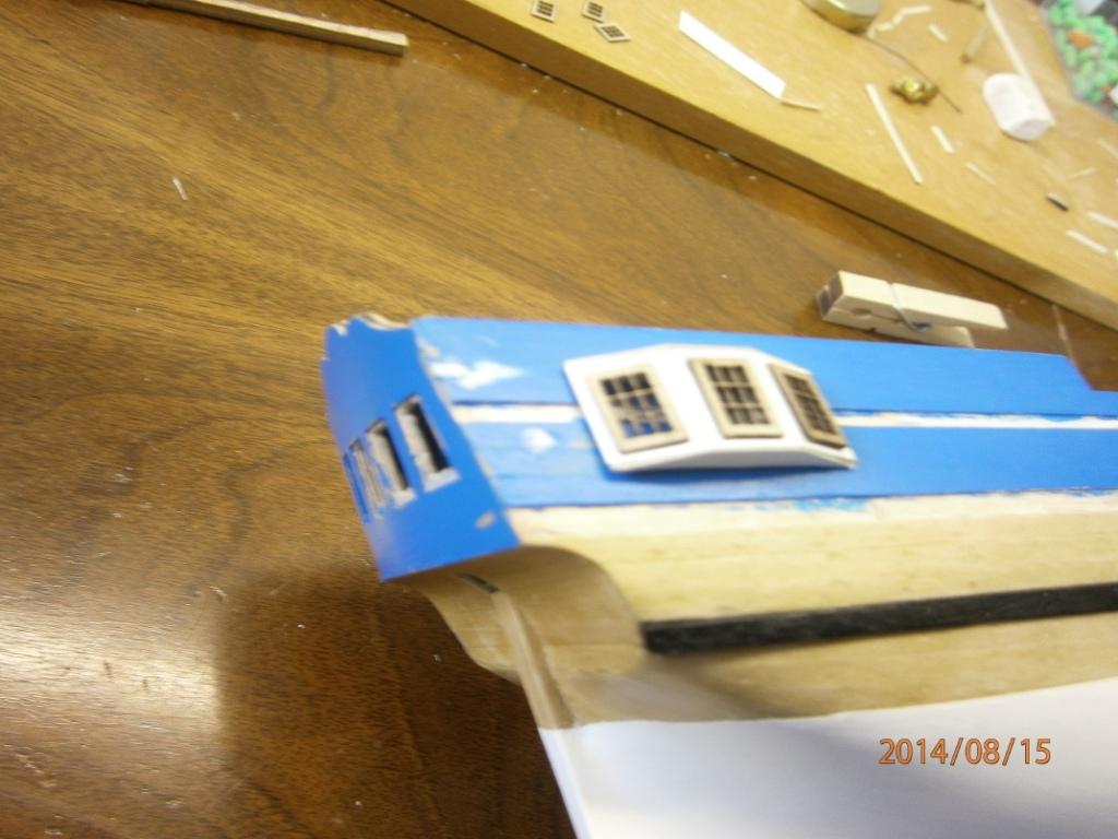

Předřezaná okna jsou kvalitní, rozhodl jsem se je na modelu nechat. Rozměřil jsem okna a podle nich začal skládat boční galerii. K tomuto jsem se na chvíli stal "papírákem", neboť nástavba bude v barvě.
První pokus byl moc "humpolácký"...
..ještě jsem galerii o pár milimetrů zmenčil, už k trupu ladí více

Všechna okna jsou plánovaná zasklená, prostor za nimi začerněn. Boční galerie jsem po nabarvení..
..umístil na boky zádě, strop a podlaha jsou dřevěné, černě namořené a lakované matným lakem, stejně jako výstužné lišty.

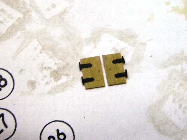

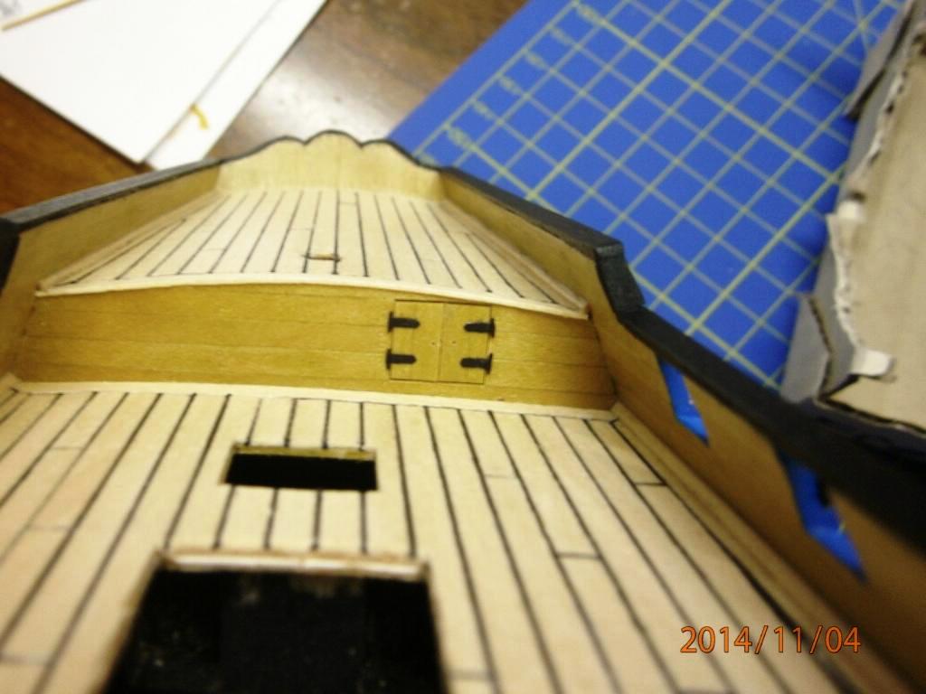

Dále jsem vytvořil a umístil dvířka do zadní nástavby, tyto jsem "okoukal" z jiného modelu.
Obrázek Obrázek
Dále jsem okoukal na Royal Caroline komín, na který plán nemyslel a dále dle "Karolínky" prostupy kotevních lan

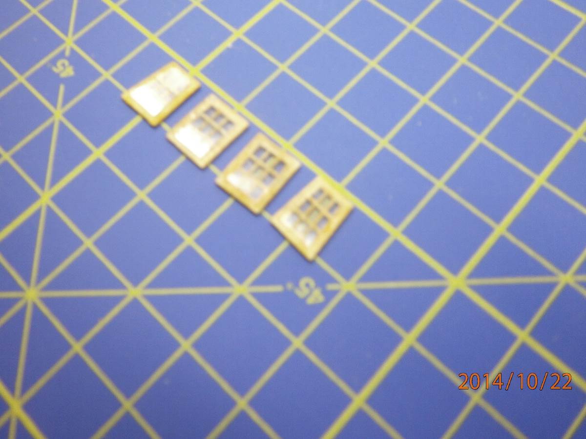

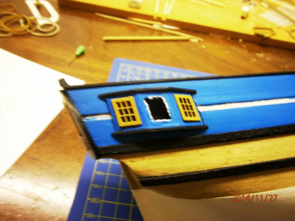

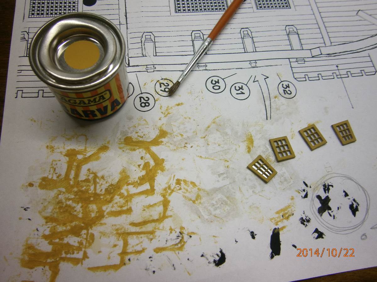

...další prací na modelu byla instalace oken zadního zrcadla. Použil jsem další barvu anglických lodí, a to žlutou. Rozhodl jsem se doplňky barvit touto barvou, zlatá byla barva lodí královských. Nabarvil jsem okna touto barvou a zasklil je průsvitnou fólií.
Obrázek Obrázek
Okna jsem zalepil do připravených otvorů.

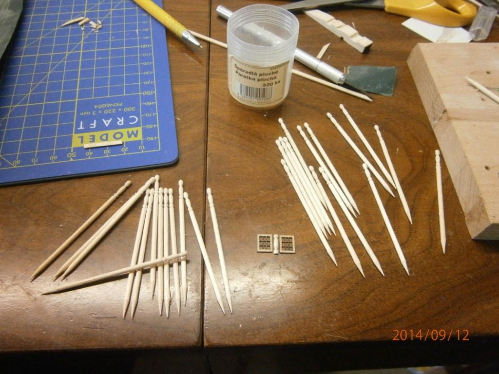

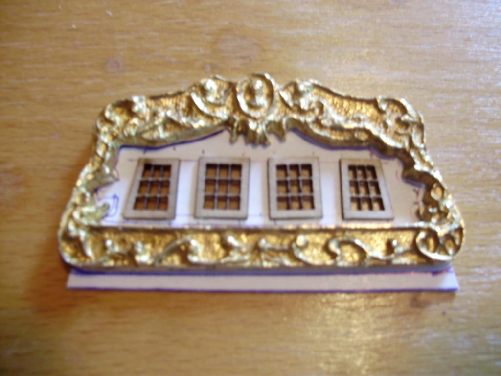

Opět zdravím. Pár fotek z ozdob na zádi. Rozhodl jsem se, že mezi okna instaluji ozdobné sloupky. Stavebnice nic takového neznala, mé výtvarné schopnosti si na nic takového netroufly, proto jsem využil nálezu, který jsem provedl u tchýně.. Jednalo se o soustružená párátka, která odpovídala velikostí k oknům
Tato jsem přetmelil, podélně napůlil a natřel žlutou. Výsledek myslím OK.

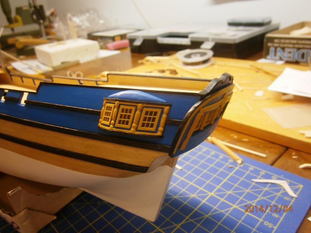

Dále jsem instaloval okna do bočních nástaveb

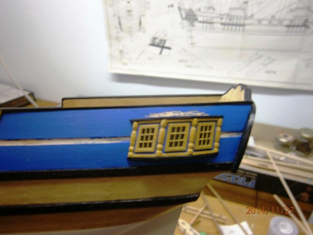

boční galerie jsem také doplnil sloupky a ještě orámováním oken.
Dále jsem dumal nad ozdobou okolo oken zrcadla a rozhodl jsem se pro jakýsi závěs, okoukaný z jiného modelu
Dále jsem doplnil stříšky bočních galerií.
