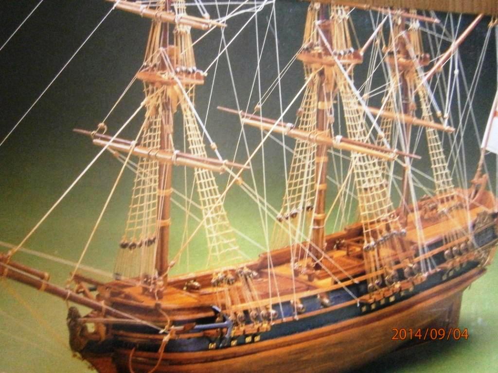

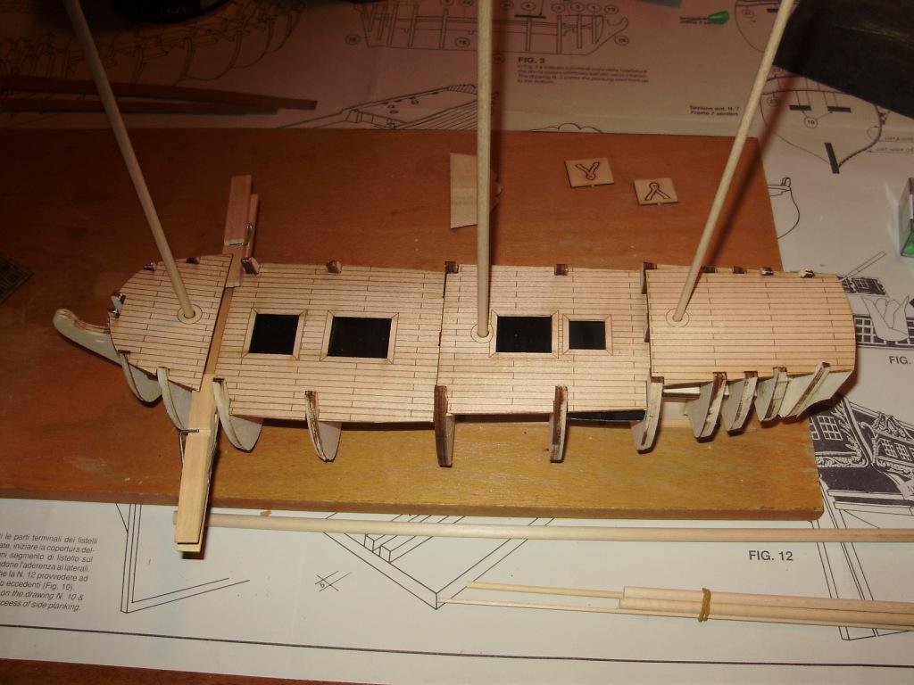

Zdravím všechny uživatele i návštěvníky MoNaKa. Po cca 25 letech jsem se vrátil ke stavbě dřevěné plachetnice. Začal jsem s plachetnicemi ještě před vojnou, pak měl hodně let pauzu. Již dlouho mám doma několik plánů plachetnic, ale jako první jsem se rozhodl pro stavebnici, abych předešel problémům se sháněním materiálu. Dle nabídek na internetu jsem se rozhodl pro stavebnici „fregaty President“ od firmy Sergal.
ObrázekObrázek
Po prostudování krabice jsem zjistil, že model je tak trochu polomaketou. Popsané měřítko 1:60 dle mě nesouhlasí, od začátku jsem model přepočítal na měřítko 1:75, které více odpovídá. Model je však velmi vhodný jako rozjezdový na naučení se veškerých modelářských technik. Stavbu jsem začal již v měsíci srpnu 2012, kdy se snažím o co nejvěrohodnější zpracování detailů, které čerpám z dostupných knih a dokumentů. Těch mnoho let, kdy jsem koketoval jen s plastovými modely je znát, opět se práci se dřevem učím. Během stavby jsem měl několik přestávek při dostavbě domu, nyní se snažím zrychlit a loď řádně dokončit. Dřevěný materiál ze stavebnice je kvalitní, to se však nedá říci o drobných detailech a ozdobách. Od BRadka jsem již objednal kladky, očka, háky, děla a kolíky, které model určitě zkrášlí. Od počátku stavbu fotím, přikládám několik prvních fotek, třeba někdo staví stejný model a také se podělí o zkušenost… Od Sergalu jsem zde našel několik staveb Racehorse...

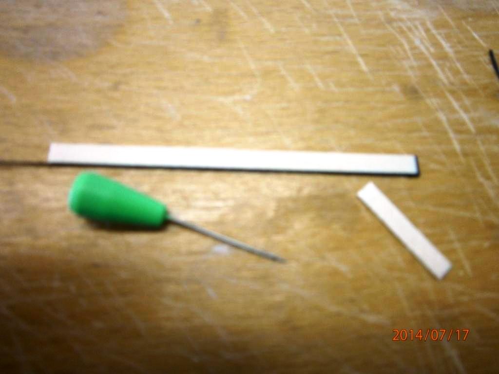

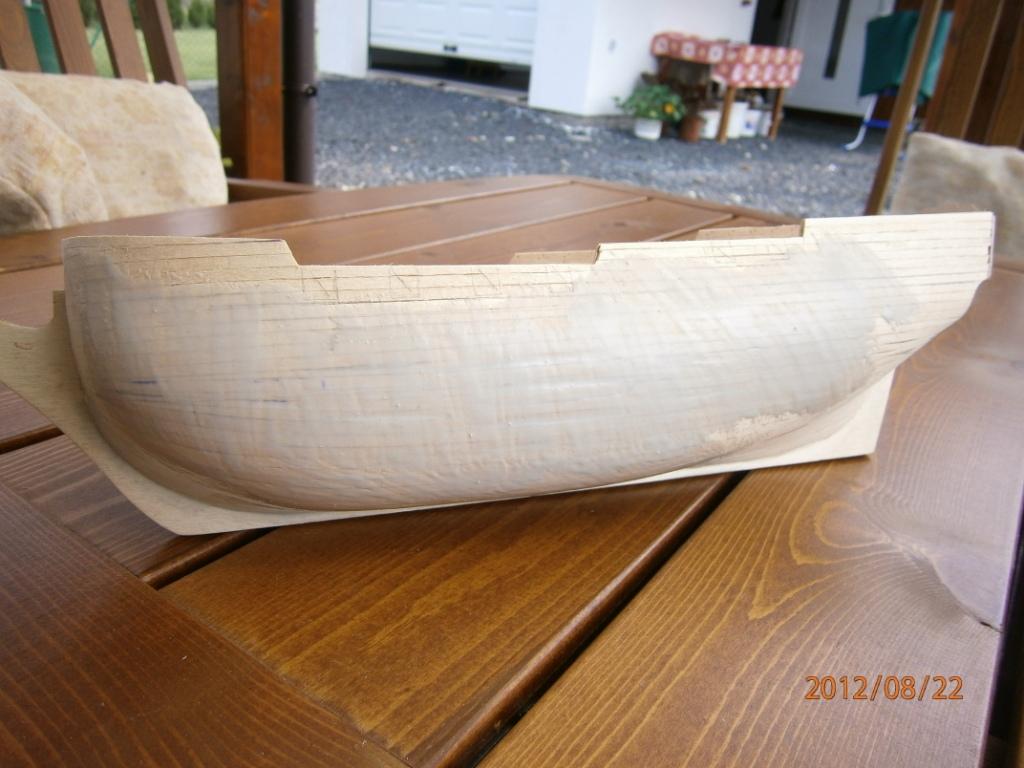

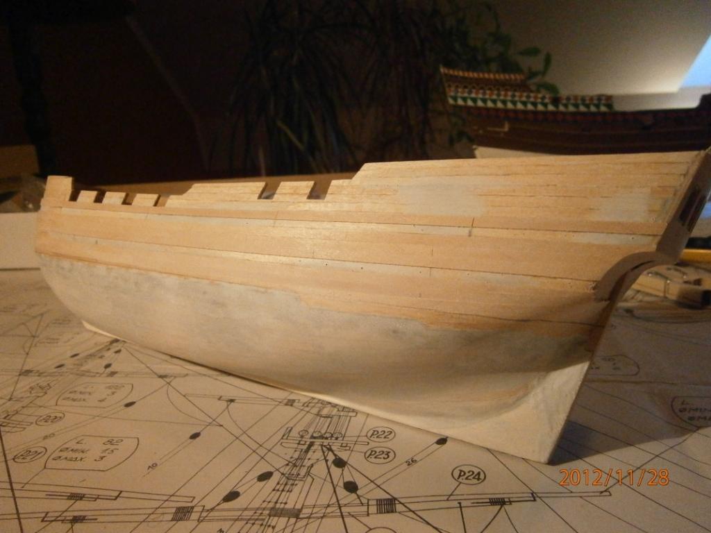

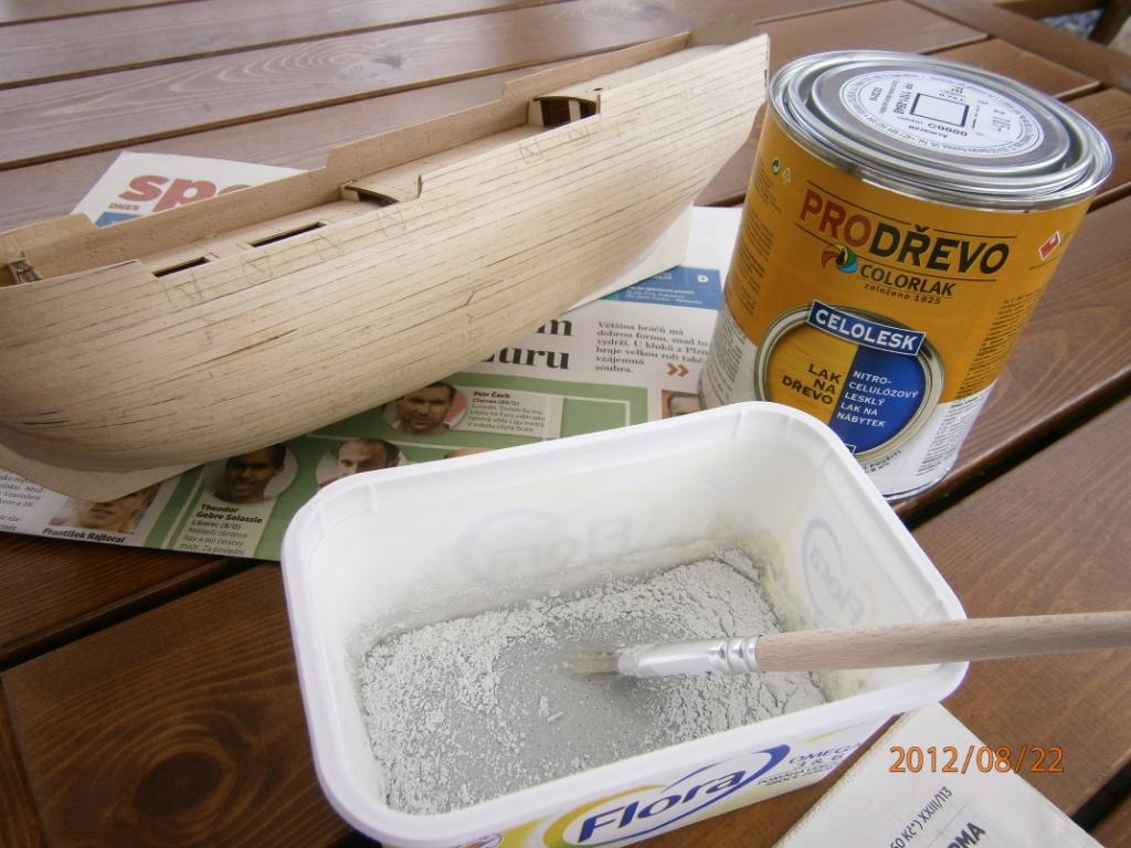

První obšívka je tvořena lipovými lištami 1x3 mm, tyto jsem přetmelil "staromodelářským" tmelem z nitrocelulózového laku a dětského zásypu..

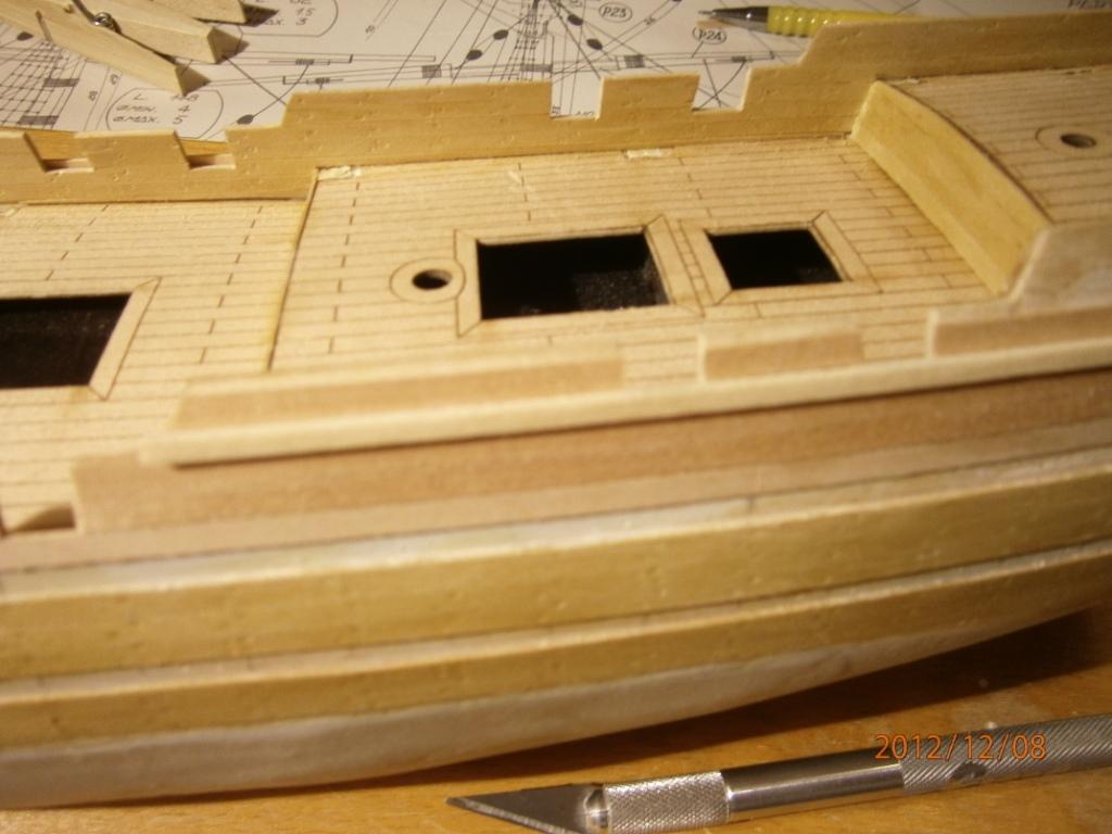

Před druhou obšívkou jsem vyřezal střílny a obložil kloun nad vodoryskou ořechovými lištami..

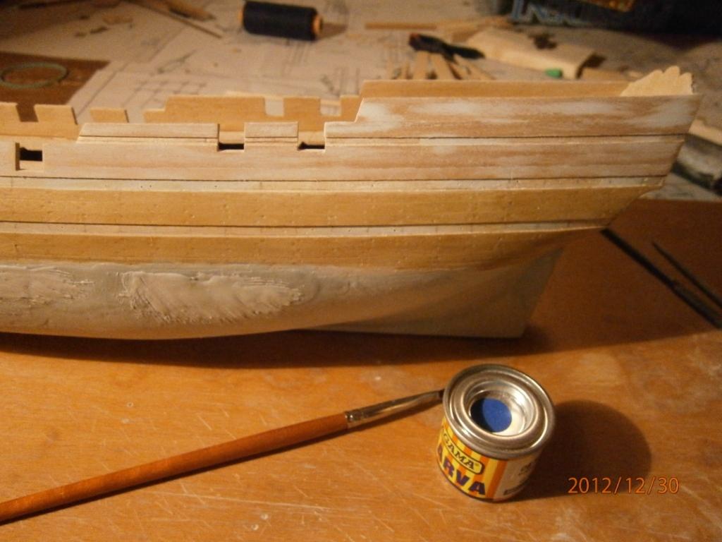

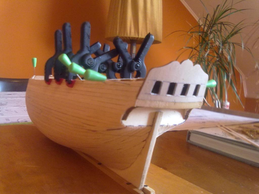

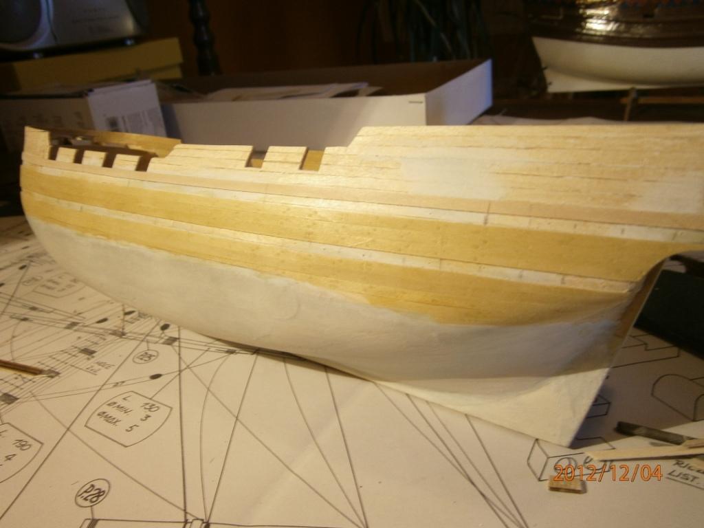

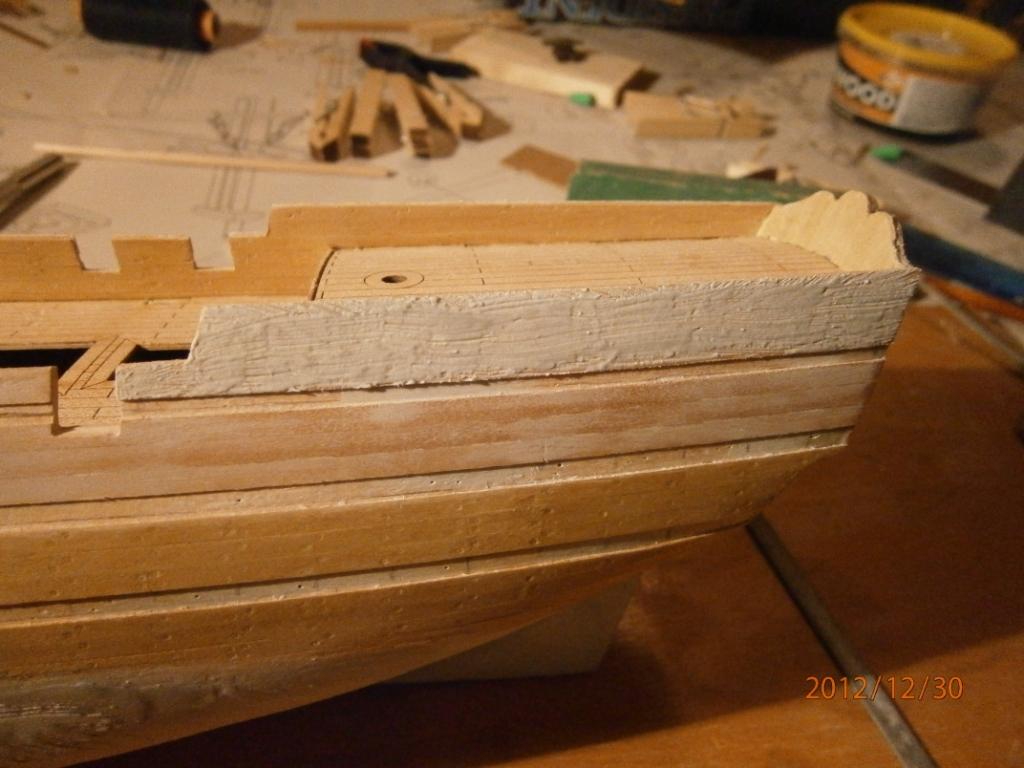

Druhou obšívku jsem provedl jen pod vodorysku v úmyslu spodek trupu, který bude natřený na bílo, podruhé neobkládat a jen jej přemelit. Ukončení lišt na přídi jsem se pokoušel hákováním..

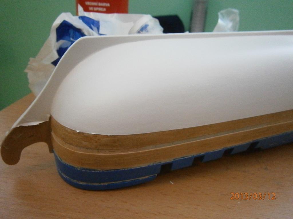

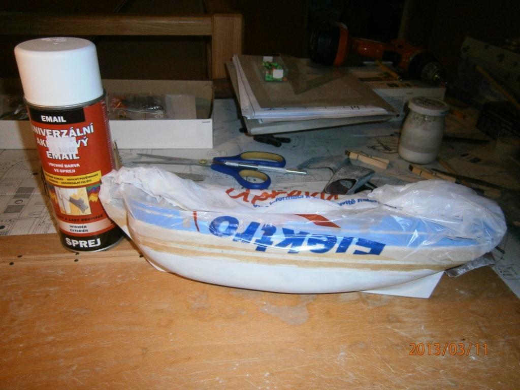

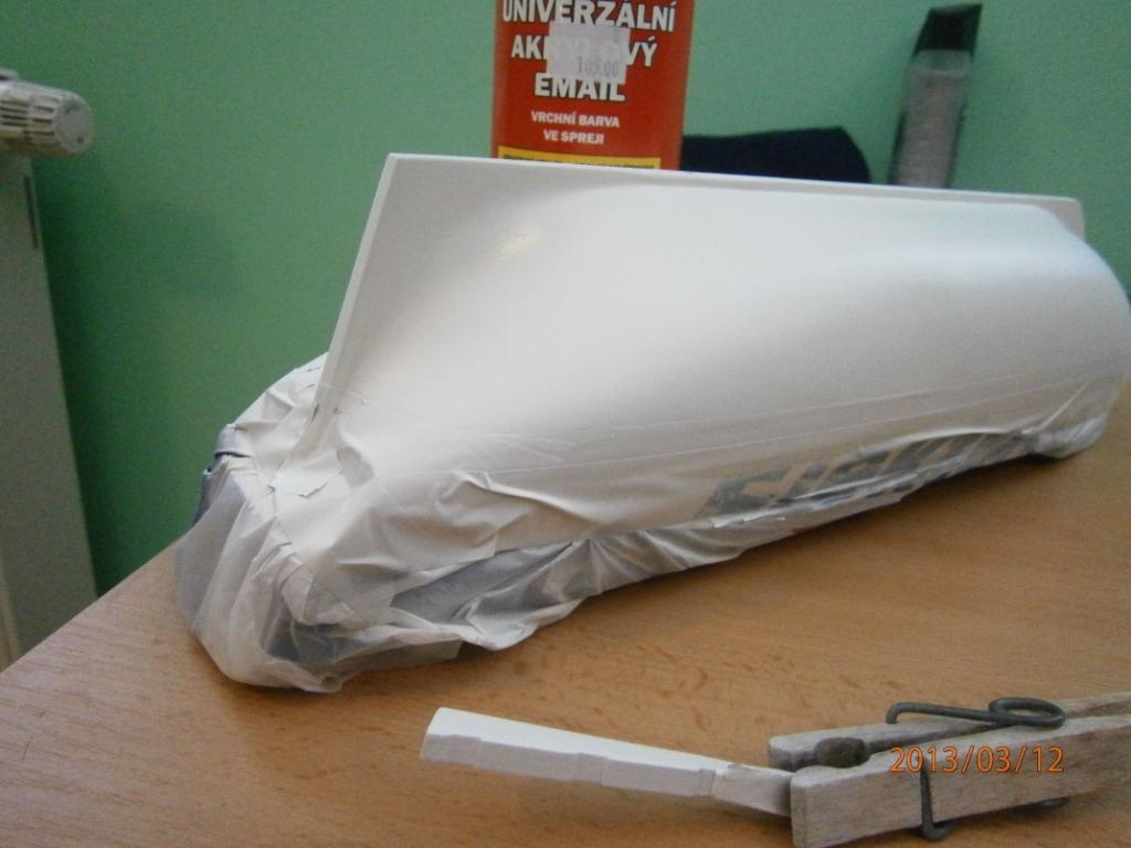

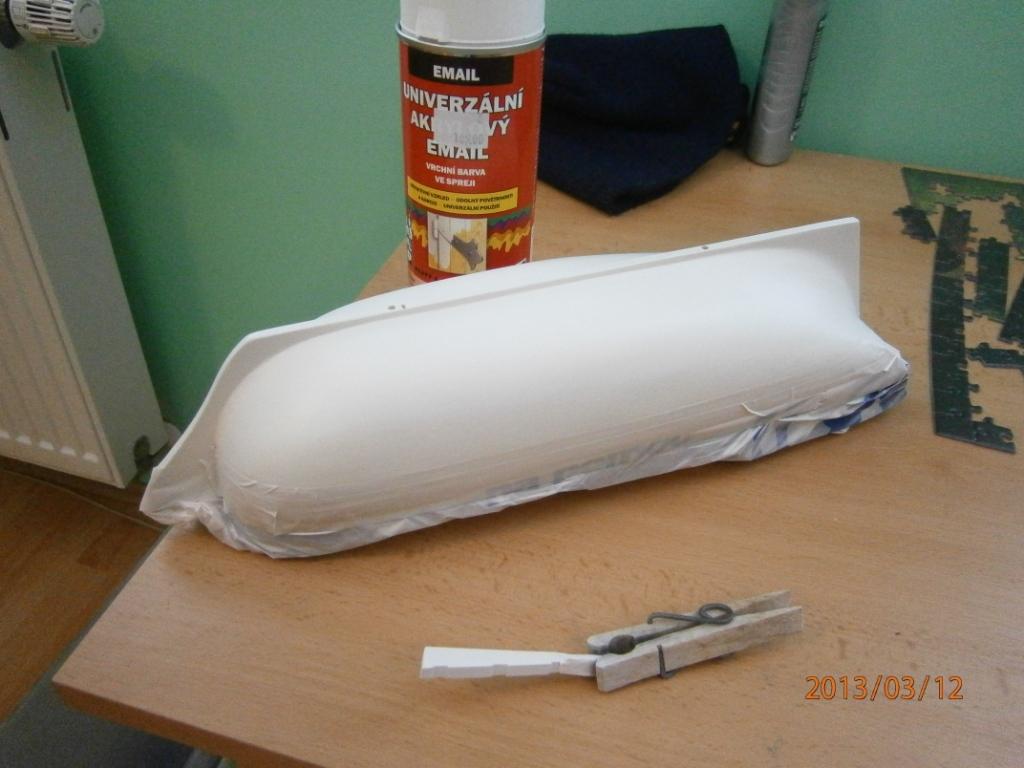

Zalepený.. a nastříkaný trup..

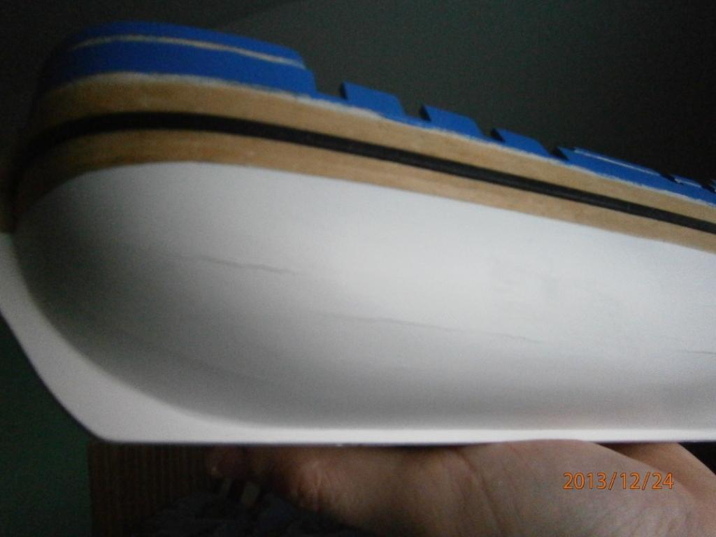

Po odstranění izolepy jsem musel pár míst poupravit, ale povrch se povedl

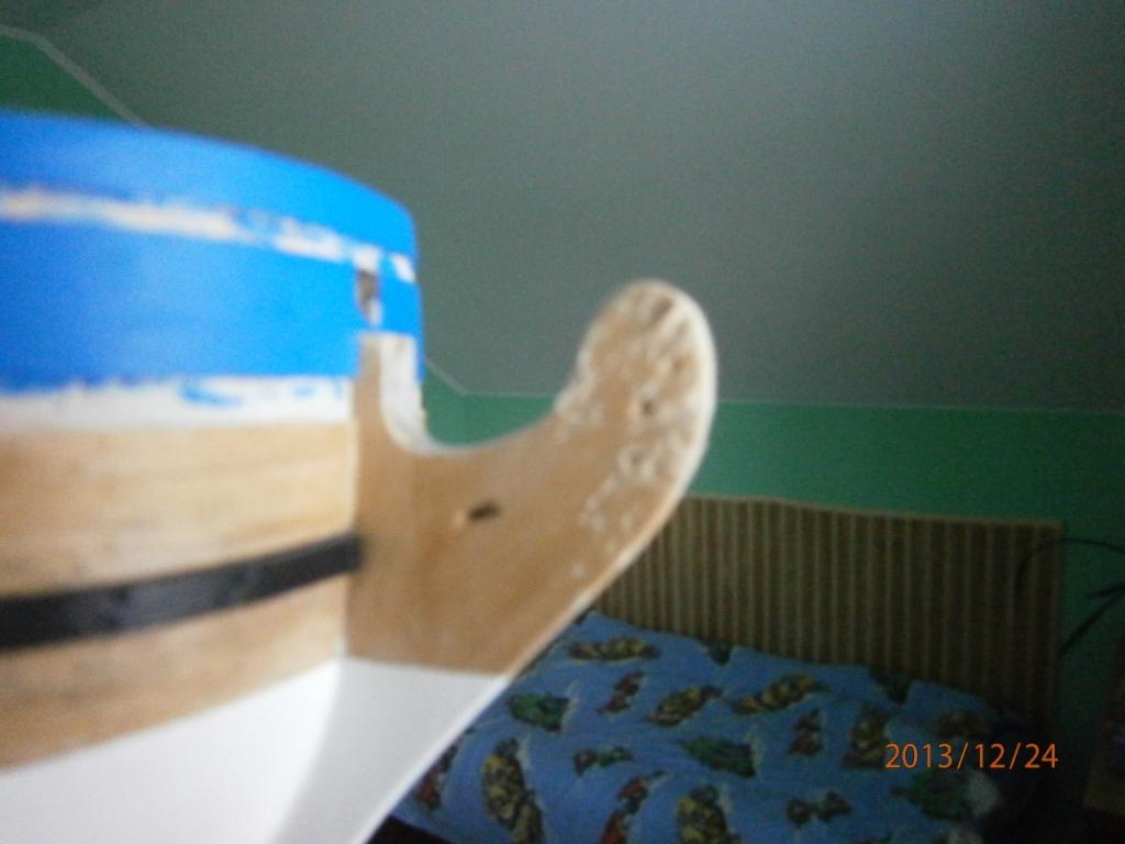

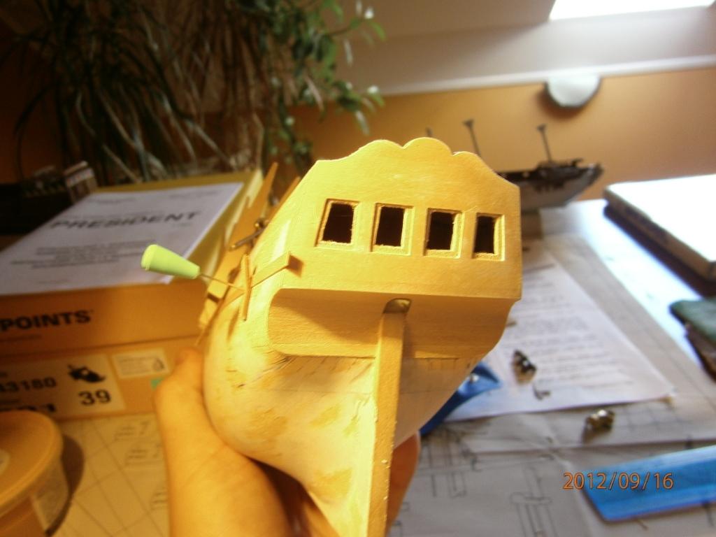

jen se optám, je ten otvor pro kormidlo natolik velký aby umožnil rotaci kormidla v celém rozsahu?
Ondras71
Příspěvky: 174
Registrován: ned úno 01, 2015 21:02
Re: President Sergal - úprava stavebnice
Příspěvek od Ondras71 »
Zdravím. Otvor jsem předem rozměřil i s rozměry pantů, kormidlo se vejde akorát. Přikládám fotku, kde to bude myslím lépe vidět. Obrázek
petr hájek
Příspěvky: 2069
Příspěvek od petr hájek »
díky , měl jsem spíše na mysli jestli se v tom otvoru kormidlo otočí ale asi jo . ;)
Ondras71
Příspěvky: 174
Fotku se zasunutým kormidlem nemám, max ta co jsem pověsil 9.2.2015, tam je kormidlo obaleno izolepou. Ale vejde se tam a je volně otočné.

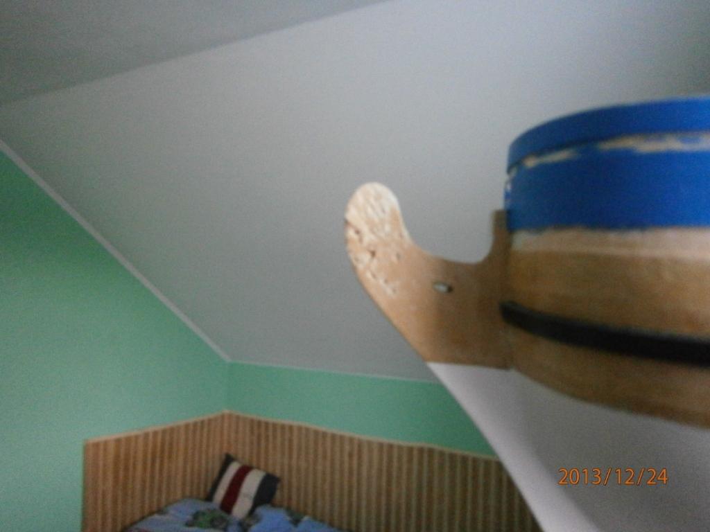

Takže po nastříkání ponořené části trupu jsem začal s bočními výstužnými lištami, tyto jsou zapuštěné mezi druhou obšívku z lišt 1,5x3mm. Fotky z tohoto období se mi nějak smazaly...
Poté jsem na 9 měsíců práci přerušil z důvodu prací na domě a po návratu jsem se zhrozil, neboť přední kloun se zalíbil kocourovi a pracné obložení ořechem mi rozkousal... Dále zazlobila spodní část trupu s jednou obšívkou, kde se mi otevřely některé spáry mezi prkny, takže nutná oprava..

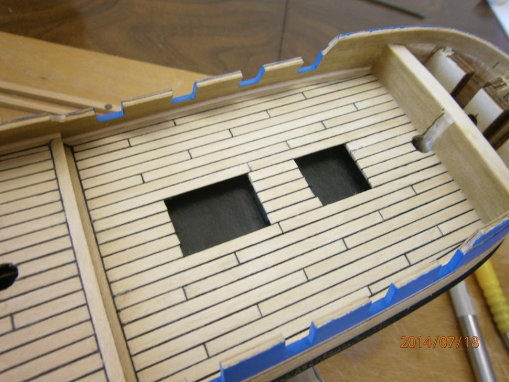

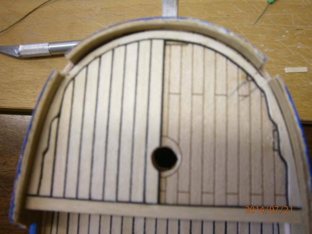

Na chvíli mě to odradilo od práce, ale zase jsem se k loďce vrátil a začal s obkládáním palub javorovými lištami 0,5x3 mm, ve spárách jsem použil černou režnou nit..

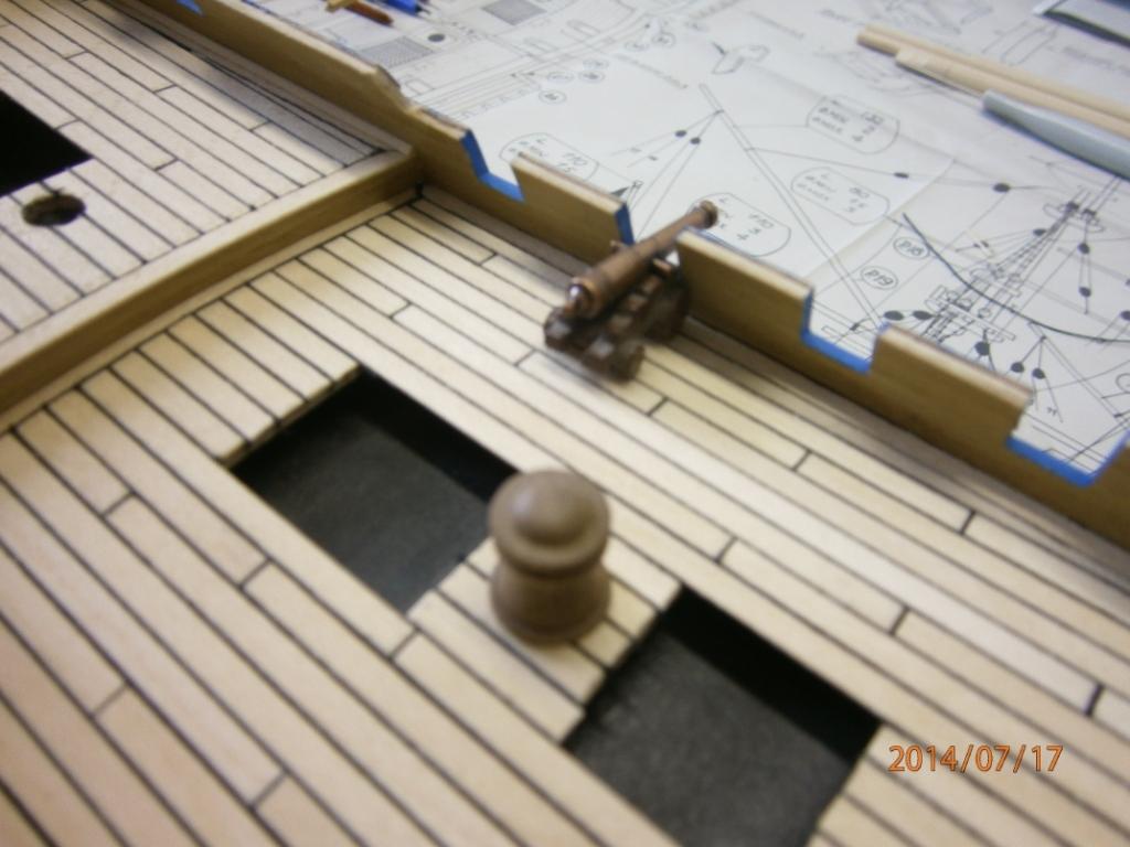

V době prací na palubách jsem byl stále bez techniky, vynechal jsem zužování prken na přídi a zádi. Nyní mě to mrzí, ale předělávat to nebudu.
Na přední palubě jsem zapustil prkna do obruby. Není to moc věrné, ale výsledek se mi docela líbí.

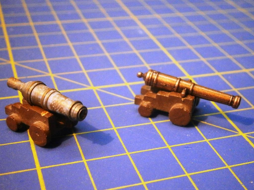

Dále jsem vyzkoušel střílny, děla jsou od BRadka, lafety dočasné z Golden Hind Igra.
Původní děla ze stavebnice byla špatná imitace karonád, nová děla bylo první, co jsem objednal. Na dalším snímku lafety Golden Hind, hlavně - vlevo stavebnice, vpravo BRadek..
