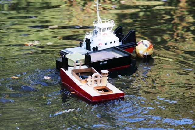

;) pro další inspiraci či motivaci ke stavbě springeru... vás chci nabudit , že první historický springer fotbálek v ČR se hrál 22.09.2007 na olomoucké Flóře ... utkali se týmy Slezské šlechty (msob a cabadaj-mladší) proti domácím Hanáckým drakům (kartonist a pavelst)... oba týmy byly neskutečně vyrovnané jak stavem rozestavěných lodí tak vyždímaných baterek, po dramatickém, pro diváky silně záživném utkání zvítězili hosté 2:0 :)
začátek utkání, síly jsou nesmírně vyrovnané
pavelst blokuje cabadaje-mladšího a snaží se mu vyrazit míč
pavelst důrazným atakem vyráží msobovi míč
kartonist v nebezpečném sevření Slezské šlechty

Nazdar, připojím názor a postřehy dalšího z účastníků.
Předně musím říct, že fotbálek je opravdu zábava a stojí za to ho zopakovat častěji. Já jsem tomu nejdřív nevěřil a nijak se na něj nechystal, což se trošku vymstilo. Při hře se totiž ukázalo, že míček jde krásně tlačit mezi kozami bez "tyčkových" odrážečů, ale rozhodně není příliš stabilní na rovné přídi - můj případ.
Dál jsem litoval omezení rychlosti na svém regulátoru. Při získávání míče se manévruje opatrně, ale když jede soupeř s balónkem k vaší brance a vy ho nemůžete dohnat (a přitom víte, že ta loď na to má)... prostě k vzteku.
A nakonec k baterkám. Mám v lodi dvě gelovky 4Ah paralelně a po 80minutách ježdění (podle vysílačky) téměř nevěděly o nějakém poklesu napětí - z 6.3V spadly na 6.15V. S takovou výbavou bych si troufl odehrát fotbálek 45+45min. :D
