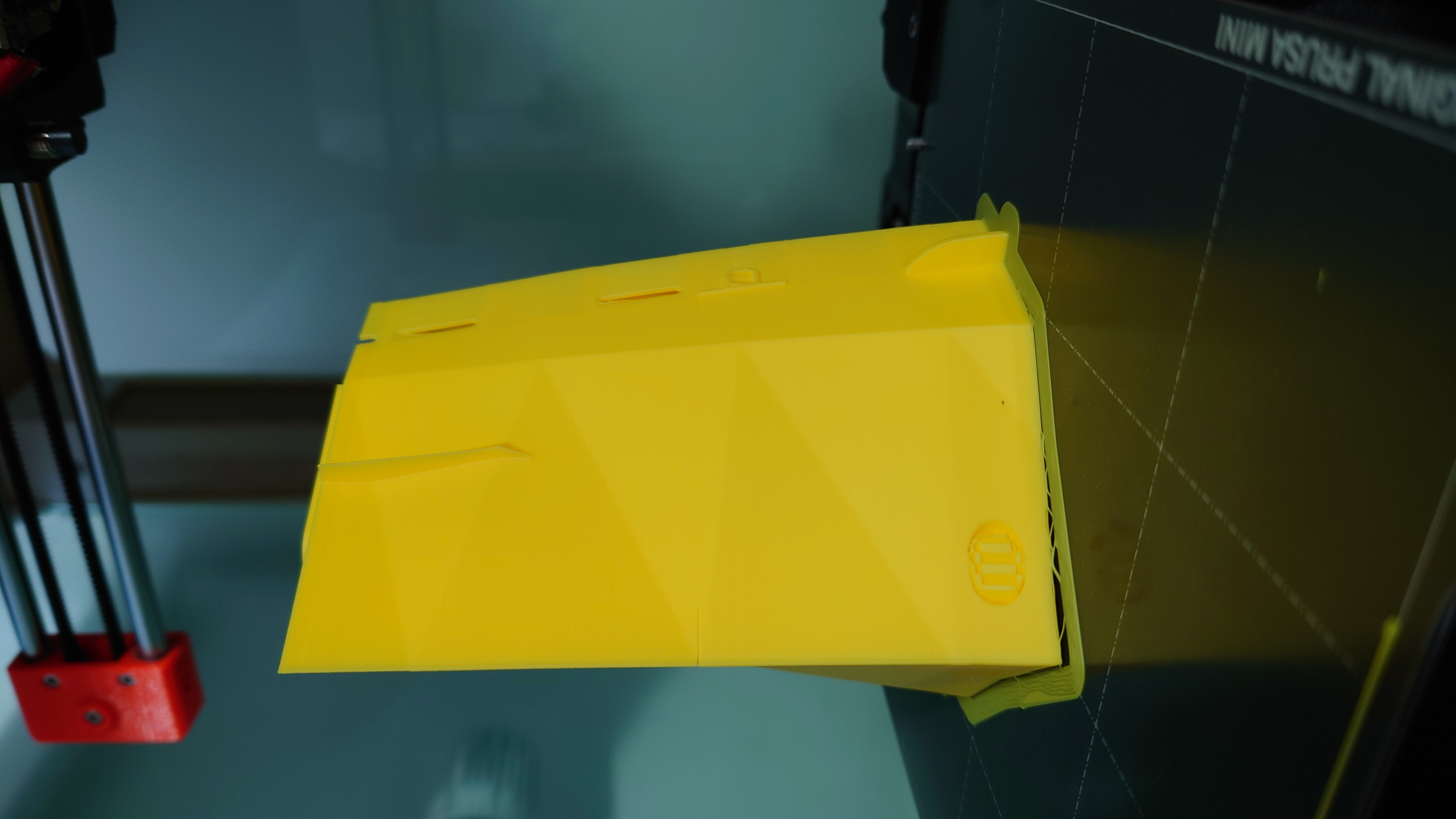

Jako bez přikrášlování, je to vymodelovaný na pytel!
Pohrál jsem si se světlem aby vynikly díky stínu ty trojúhelníky
3d lak nestíhá
3d lak nestíhá
Na jednu stranu musím obdivovat lidi co dokážou vymodelovat takovouhle loď.
Na stranu druhou, proboha proč to musel takhle zmršit??????
Jinak úskalí tisku s mým oblíbeným materiálem je jeho smršťování. Ani 3d lak nezvládá ten tah. Ta "fuka" je cca 1-1,5mm. Možná texturovaná podložka s lakem?

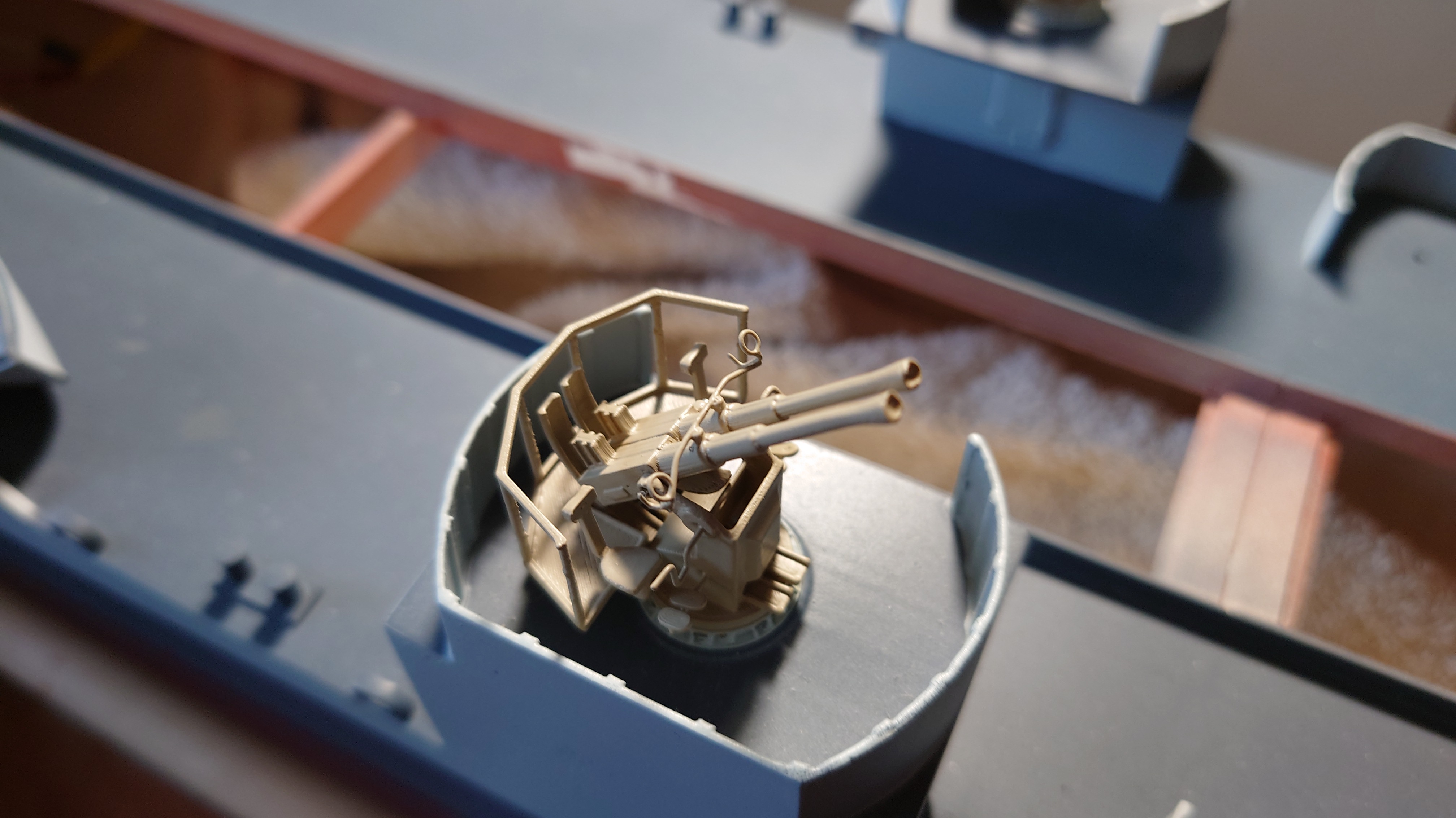

Ale přes hic jsem splácal boforsy.
boforsy
boforsy
boforsy
boforsy
Mám jim dodělat jednoduchá mířidla z drátku?
ZBl
Příspěvky: 664
Re: 3D lama se učí tisknout...
Příspěvek od ZBl »
To by asi chtělo, je to docela významný detail.

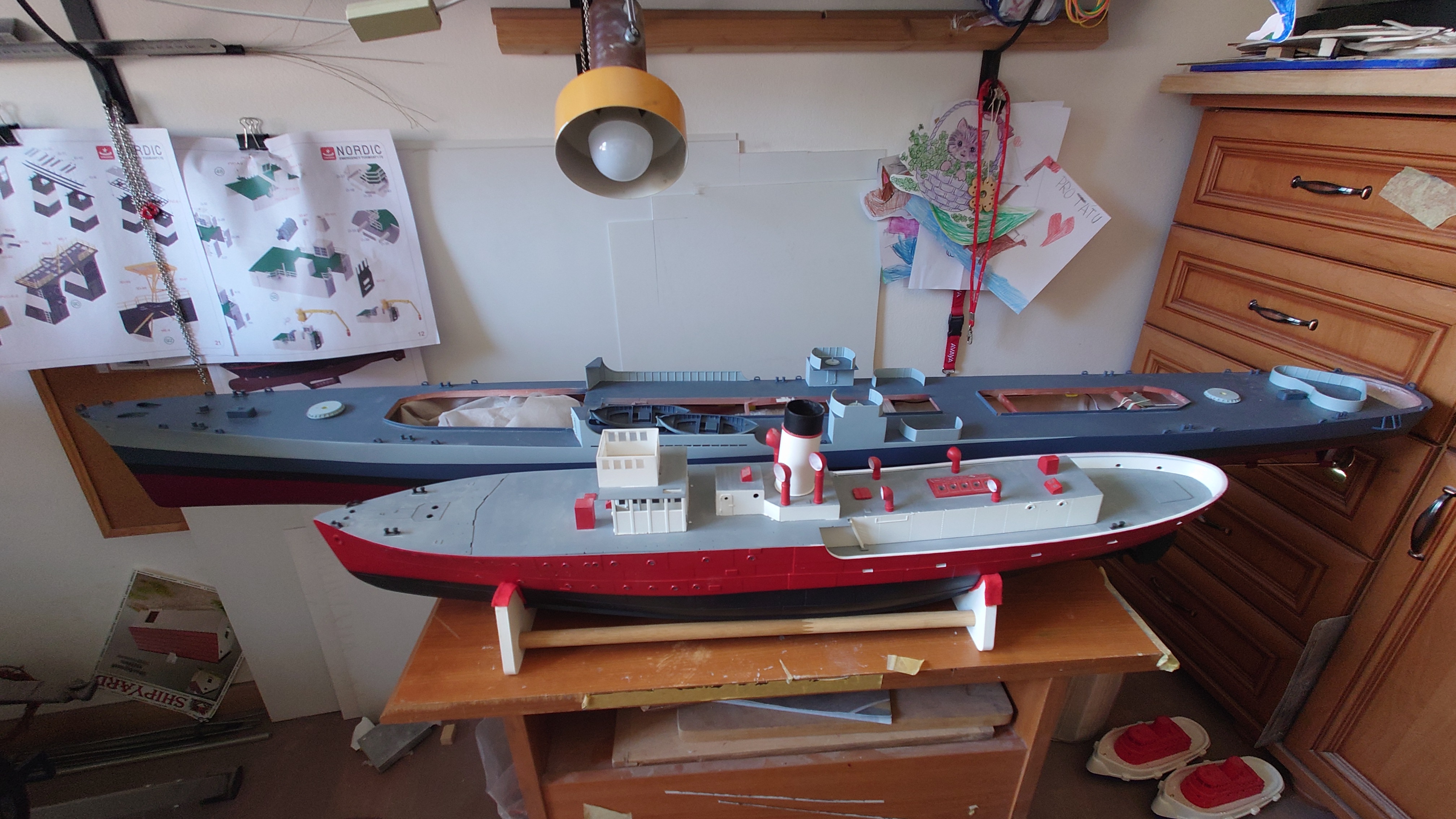

Jen pro srandu jsem před nějakou dobou přidával fotku porovnání velikostí lehkého křižníku a torpédoborce
Dnes jsem opět pro srandu udělal fotku porovnávající torpédoborec s korvetou
Torpédoborec a korveta
Vše je ve stejném měřítku.
Třeba až se jednou budu moc nudit příště, tak srovnám všechny tři vedle sebe. =D

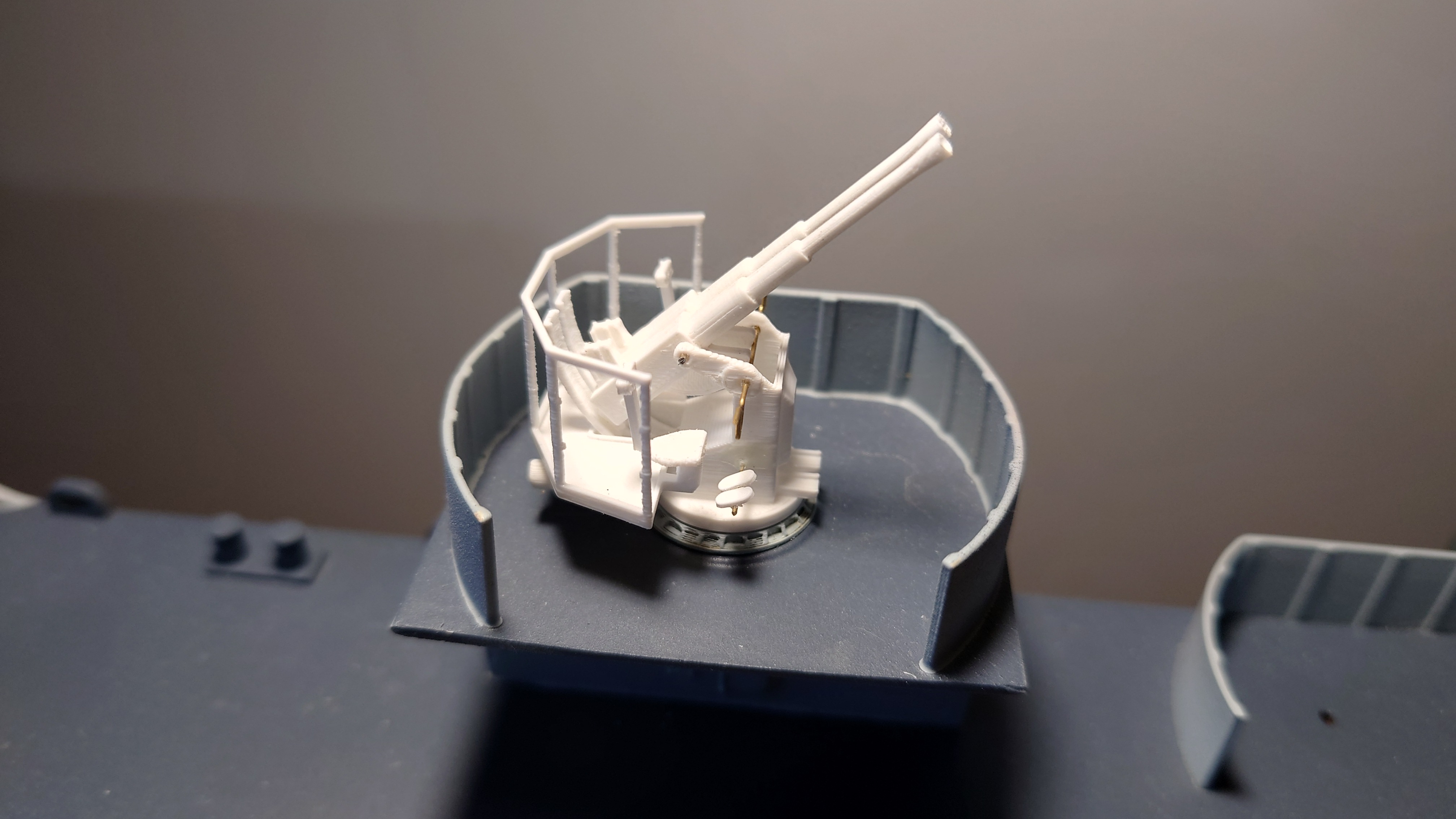

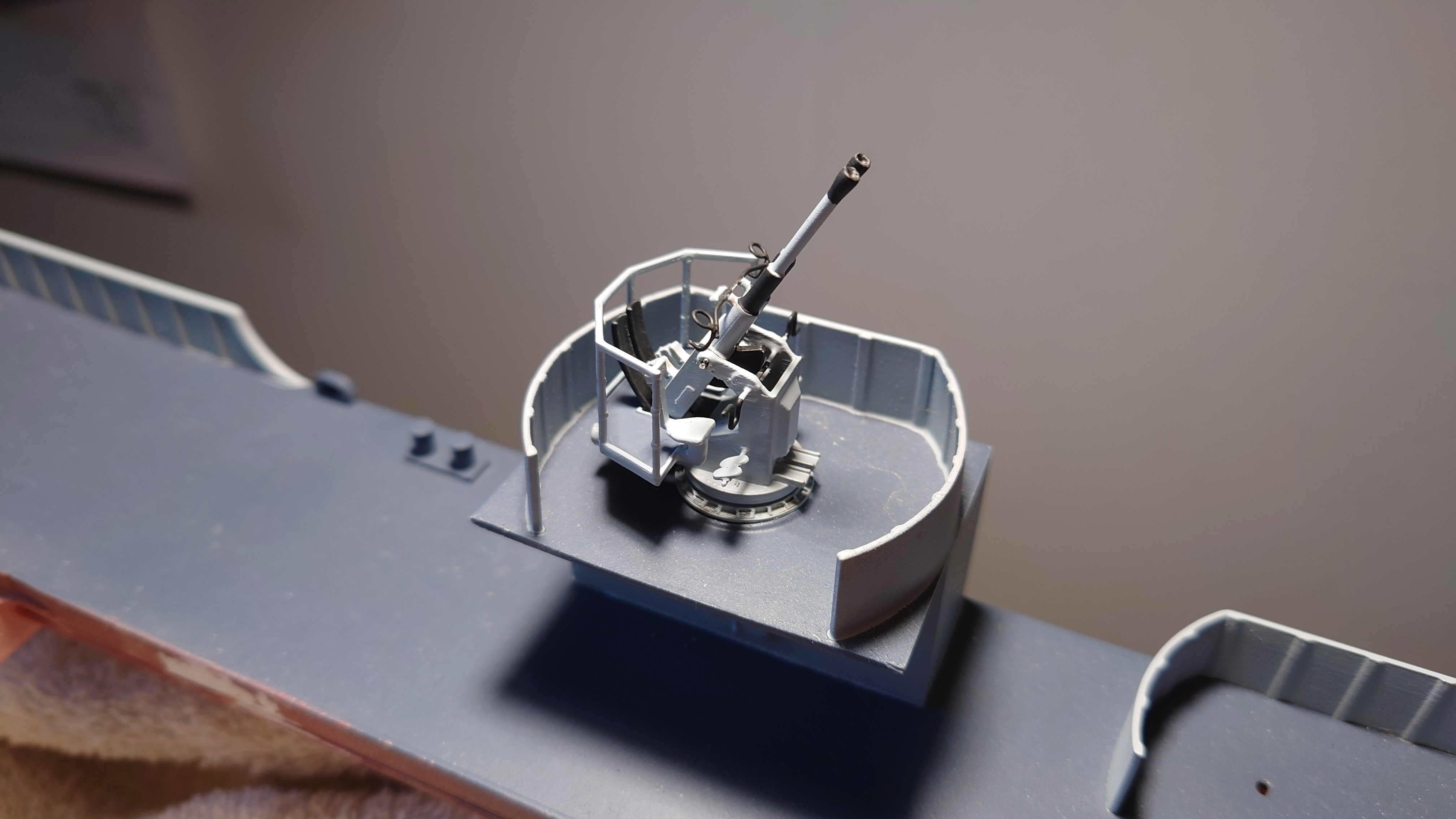

Dodělal jsem boforsy - oblemcal je barvou. Chybí na nich taková drobnost, kapička barvy co by skryla ten lesklý špendlík, který tvoří osu kanónů. Potenciálně trochu laku.
Obarveno. Vidíte špendlík?
Ještě nejspíše dodělám zásobníky s municí a v pozadí jsou vidět hotové záchranné čluny.
I rafty bych měl, jen vytisknout, nabarvit, udělat skluzy.

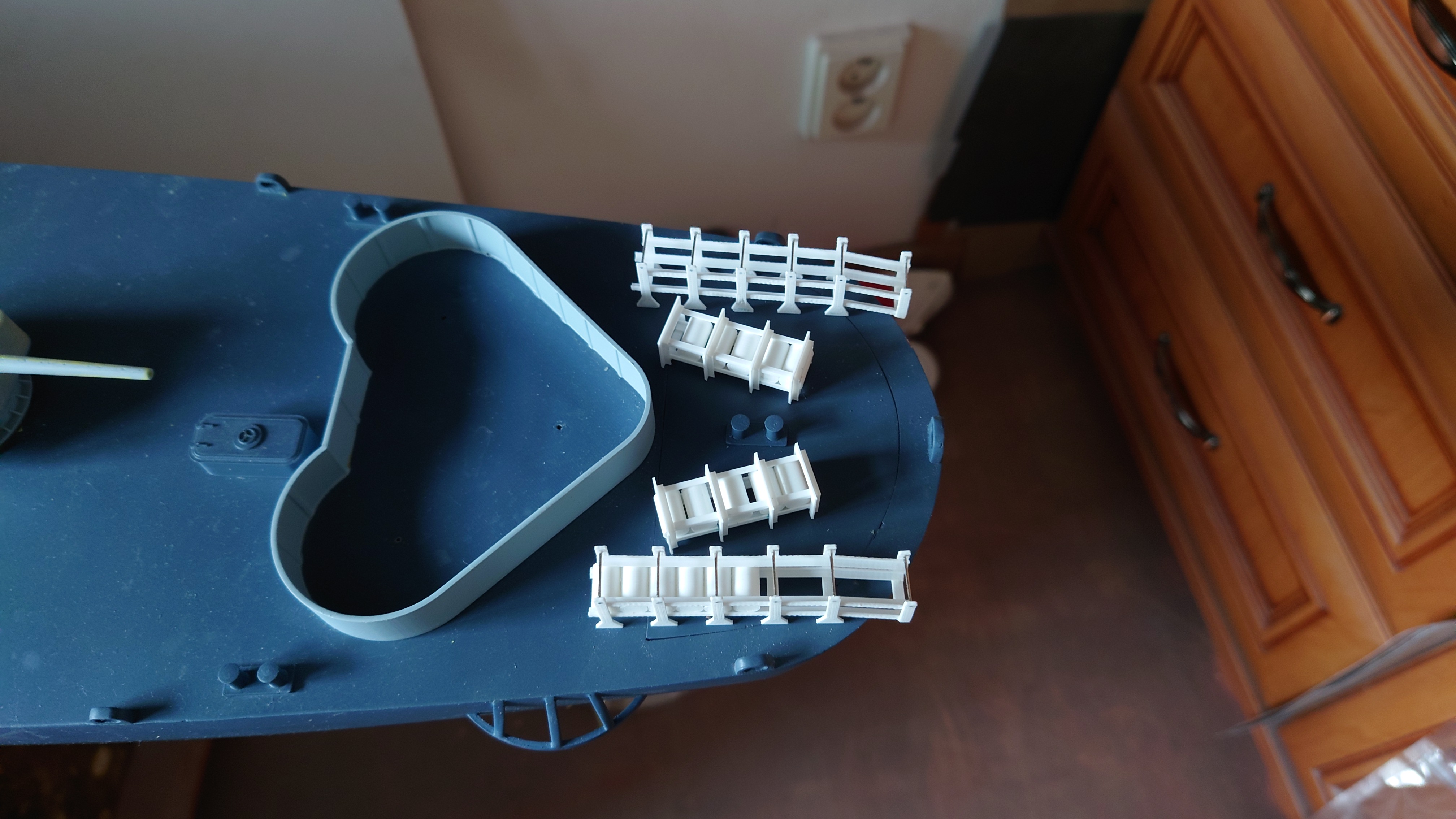

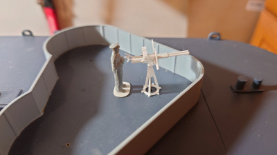

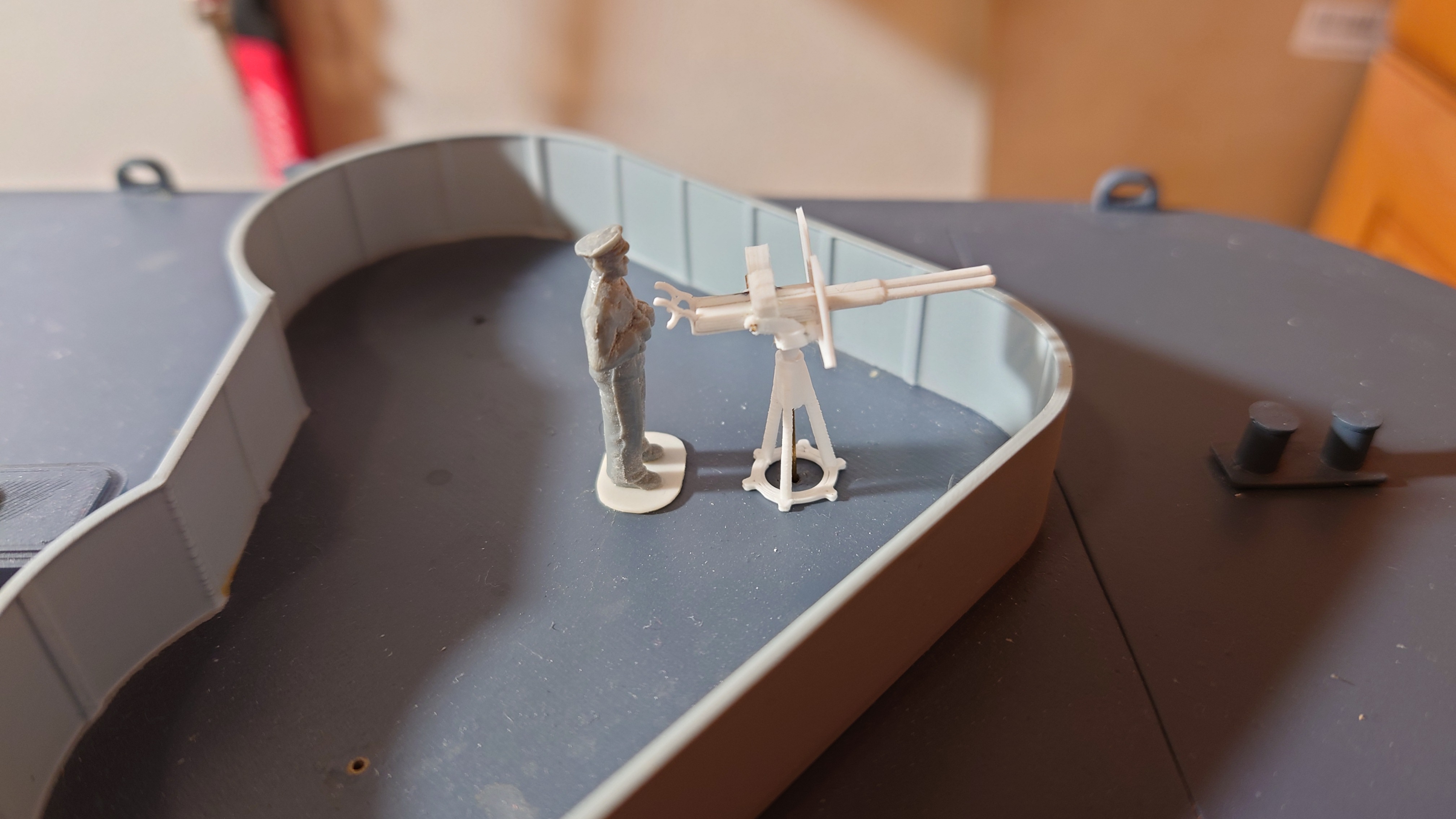

Nějaké drobnosti. Jako třeba oerlikony. Tisk tryskou 0,25
První pokusné sestavení
Způsobů uložení skluzů je více
Nandej jim to, brácho!

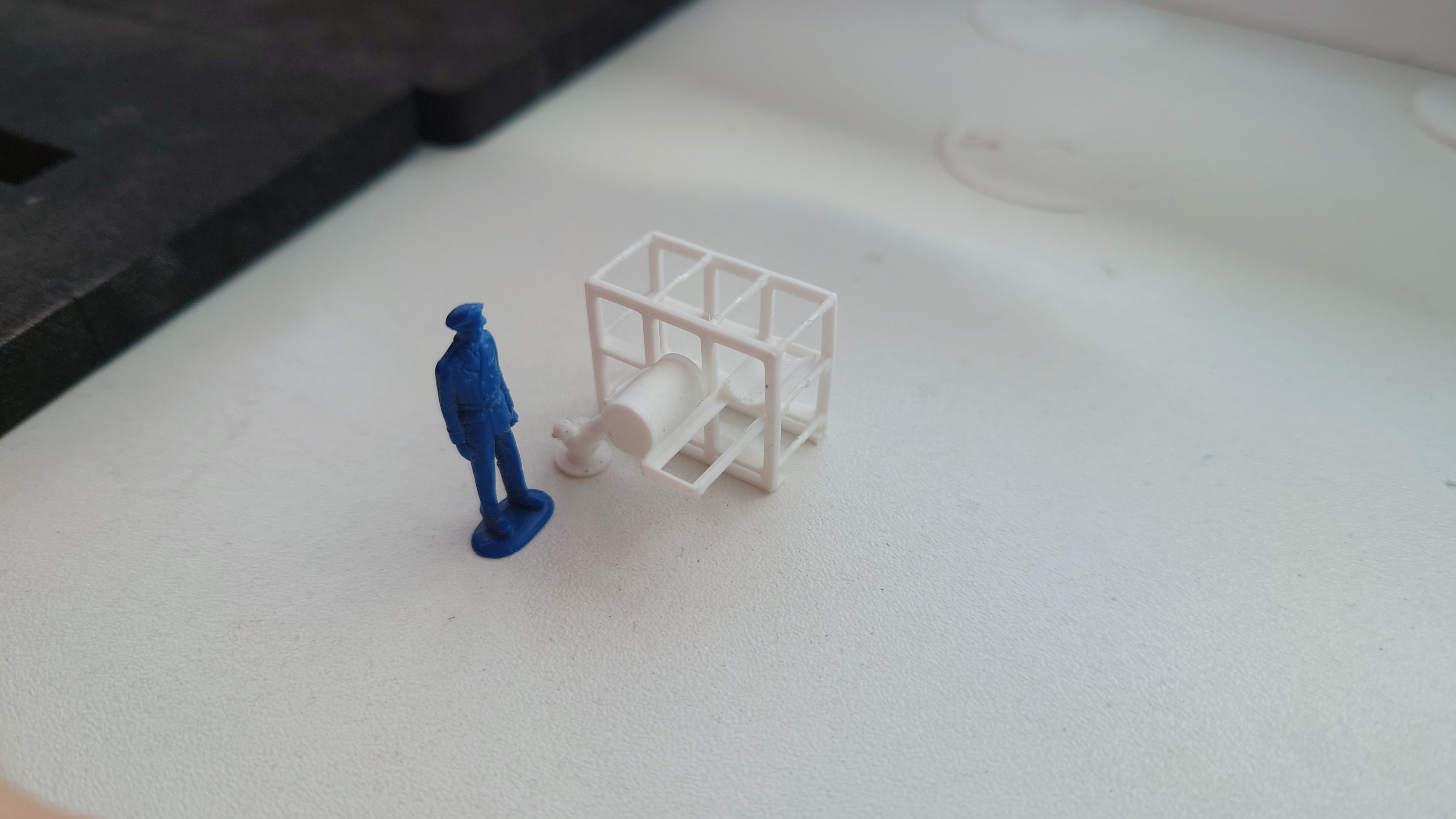

Další taková bolbost a kolik dala práce :)
Tady je prototyp bočního vrhače hlubinných bomb (K-gun) včetně zásobního racku. Přidělával jsem i nakládací kolejničku s vozíkem. Jetě chybí podpěry.
Prototyp
Prototyp
Nabízí se otázka proč se s tím tak babrat... Asi takhle - mimo současné stavby mám například rozdělanou přestavbu korvety do USN stylu, která "překvapivě" používá stejné zbraně. Takže tady si to udělám a tam to použiju.
