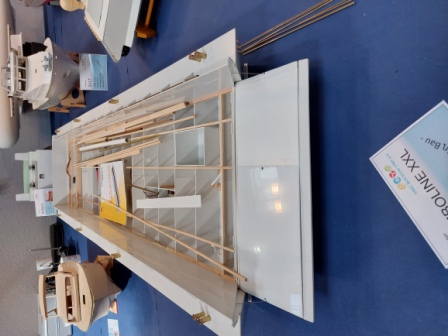

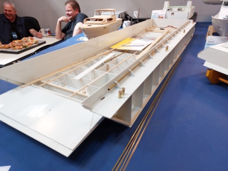

Kolegové, včera jsem navštívil modelářský veletrh v Dortmundu. Bylo tam k vidění poměrně slušné množství různých modelů lodí různých klubů, více než třeba bývá v Lipsku v poslední době. Viděl jsem, že některé ty lodě jsou dělané rovněž z desek plastového materiálu. Ptal jsem se na jejich zkušenosti, na typ materiálu apod. Obecně prý zkušenosti dobré, mají rovněž "hokej" v názvosloví. Jeden z nich mi řekl, že používá materiál ABS a kvůli UV záření to barví jak zvenku, tak zevnitř. Celý model je "prošpikovaný" výztuhami, které jsou především z dřevěných leteckomodelářských lišt a jsou kombinované s výztuhami ze stejného druhu plastu.
