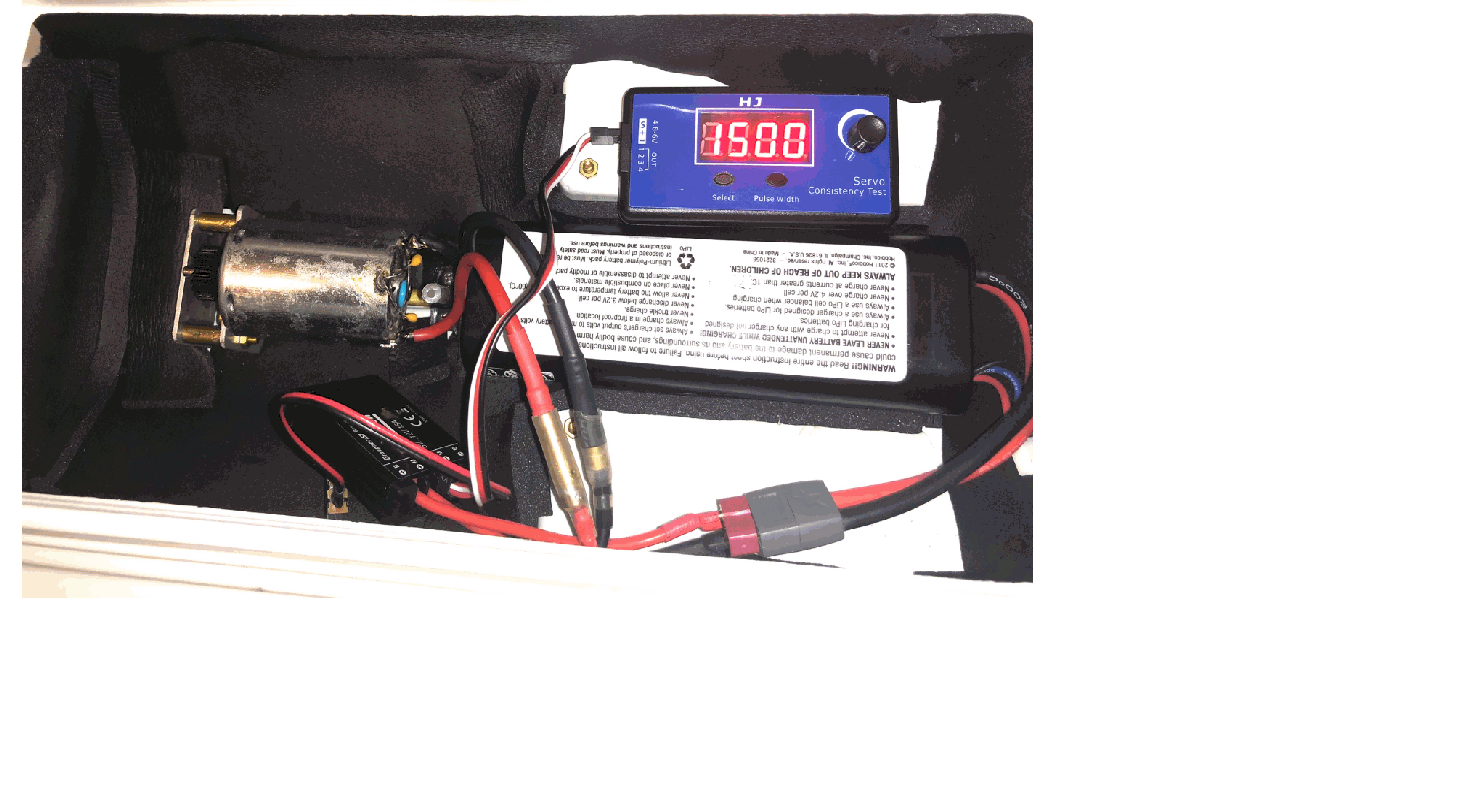

Dobry den,
chtel bych poradit co lze odelat s hlukem motoru.Mam zavazeci lod pres inzerat, ale to bude spis ryby plasit.
Zkousel jsem pod motor dat gumu aby to nerozonovalo s trupem , ale stejne to je masakr.
Dekuji vsem za radu.
Zde je video.
https://uloz.to/file/FKSgR9wMRyis/vid-2 ... 080710-mp4
Hluk motoru - zavazeci lodka

Ahoj,
lze celý ten pohon rozebrat a zkontrolovat?

Ahoj, lze ti uplne rozebrat.Je to plechovy motor neco jako Speed nebo MIG.Nema to provody , hridel jde primo na vrtuli.

A k Tvému hluku - je tam něco nesouosého, nebo křivě namontovaného nebo suchá a tím vibrující ložiska. A v kombinaci s tím, že trup je plastový výlisek, to na suchu hezky rezonuje. Takže rozebrat, namazat, zkontrolovat sestavení a vyzkoušet na vodě. Podle mě se to velmi utlumí. Pokud by to nepomohlo, tak na plochy plastu zevnitř trupu nalepit něco co bude tlumit vibrace.

Lodicku pouzivam na miste kde nelze nahodit , ale ryba se tam krmi. Ne vsude lze pouzit cln nebo nahodit. Jinak jsem sportovy rybar , ryby domu neberu.
Motor je plechovka , jak to promazu ?

S motorem pravděpodobně nic dělat nebudeš. Je potřeba se podívat na hřídel v pouzdru a spojku mezi výstupem motoru a hřídelí. Z videa není řešení patrné, chtělo by to fotku. Když sundáš šroub a uvolníš spojku, tak vytáhneš hřídel z pozdra. Očisti ho, promaž řídkou vazelínou - tu je dobré vtlačit i do pouzdra a zase to smontuj. Už protočení v ruce by mělo jít snadno. Hlučnost by měla klesnout.

Na prvním videu je jasně vidět blbě usazený,vyosený motor.

Jestli je, jak píšeš, motor přímo na "vrtuli", tak asi bude nějak utěsněn v trupu a řekl bych nasucho a asi nevyvážený, tak tam bych hledal nejdříve příčinu toho hluku...
