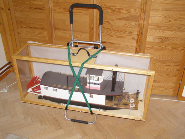

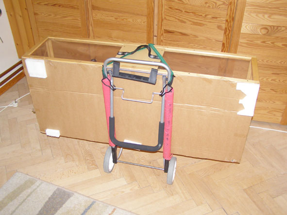

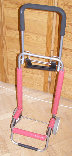

Slušný a levný rudlík - nic není nemožné! Vysmátý Zelený Panáček dodal za 699,- Kč nákupní tašku na kolečkách se sklopným držadlem; po sejmutí tašky a nasazení polstrování z pěnové izolace na vodovodní trubky ovinuté samolepící páskou bylo za pár minut hotovo:
Bedna s lodí se zavine do bublinkové fólie a na vozík upevní gumicuky:

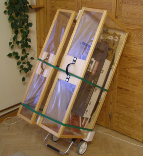

Držadlo je sklopné, takže se všechno nechá přenášet za ucho bedny, jako kdyby ani žádný vozík nebyl:

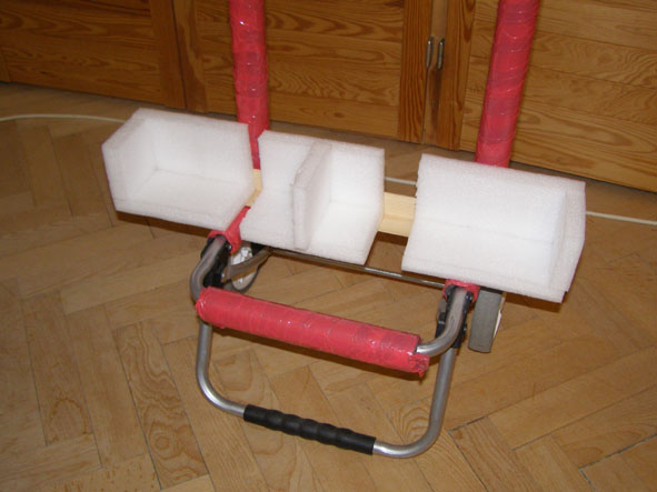

Když je potřeba prevážet 2 lodě, nasadí se adaptér z dřevěného L-profilu a EPP:
Použijí se delší gumicuky a můžete jet. Zatím nejdelší ujetá vzdálenost 3 km tam a 3km zpátky po vesnické asfaltce se 2 loděmi a 2x 4 km s jednou lodí, vždy bez poškození lodi, vozíku i řidiče
Kousek po trávě se s tím přejet dá, ale pro pravidelné ježdění po trávníku by byla potřeba kola s nafukovacími pneumatikami o aspoň dvojnásobném průměru.
