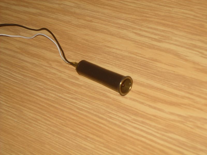

Čerstvě jsem zjistil, že se mi zřejmě porouchal malý vyvíječ kouře instalovaný v mém monitoru https://forum.mo-na-ko.cz/portal/viewtopic.php?id=4582 (viz. foto). Pořídil jsem ho před více než 10 lety, ale zřejmě se stále prodává (např. https://profimodel.cz/cs/maketove-dopln ... &results=2 )
Po dlouhé pauze v nečinnosti jsem ho důkladněji zapojil (pájení) předloni v létě, na stole to fungovalo (kouřilo), na vodě však již ne. Teprve nyní jsem se dostal na řešení problému. Podezříval jsem špatně udělanou elektroinstalaci, ale nepotvrdilo se, naopak se zdá být problém v samotném vyvíječi (po vypreparování z modelu a zkusmém připojení k baterce ukázal multimetr vložený do obvodu nulový proud, tedy zřejmě přerušený odporový drátek žhavení nebo co).
Máte někdo zkušenosti s tímto vyvíječem, neřešil jste někdo podobný problém, je šance na opravu, nebo to spíš bude na vyhození? Nejsem si vědom, že bych s tím nějak špatně zacházel a poškodil špatnou manipulací. Použité to bylo jen sporadicky. Leda mě napadá spálení žhavicího drátku při chodu bez náplně, ale tomu jsem se snažil varovat (jakmile přestalo dýmat, vypínal jsem). Navíc by se dalo čekat, že s takovým rizikem výrobce počítal. Návod je velice stručný a nejasný, mimo jiné se tam píše něco, že po vyčerpání náplně elektronika omezí proud (ovšem netuším co se tím myslí, o žádné řídící elektronice u vyvíječe nevím, leda by něco drobného bylo zalité v plastu na spodním konci odkud vystupují vodiče).

heleď informativně, je to rozebratelné, nebo je vše na dně toho vyvíječe kouře zalité do nějaké hmoty?

Bohužel ta druhá možnost. Celé zařízení vypadá velmi jednoduše. Dutinka uzavřená dnem a v ní taková tenká trubička (zřejmě žhavicí tělísko?). Dole zvnějšku lezou dráty a tam to vypadá jako zalité do plastu. Nikde žádné zřejmé rozebíratelné spoje, ani návod nic takového neuvádí. Obávám se, že to bude oficiálně neopravitelné. Ale třeba by to nějaký zdatný kutil zvládl rozkuchat a povrtat se v tom. Ptám se právě, jestli s tím kouřítkem někdy někdo něco neřešil. Určitě nejsem jediný kdo ho má, v minulosti jsme ho s někým na nějakém srazu diskutovali. Dostal jsem radu, že to nutně nevyžaduje drahou originální náplň, ale funguje i na náhražky (glycerin, lampový olej), ale bohužel jsem se již na vyzkoušení nedostal. Možná mi tam během dlouhého skladování něco zkorodovalo, nebo co. Začínám se smiřovat, že už to asi nerozchodím. Ono to není taková škoda, zařízení je to nedokonalé s malým výkonem, kouří to minimálně, rozhodně by se hodilo nahradit něčím lepším. Ale zas jsem striktně limitovaný prostorem v daném modelu a potřebuji tam zařízení co se vejde do komína a nepotřebuje výkonné zdroje (rozměrné a těžké baterky).

Jestli je ta hmota ještě taková sklovitá, tak potěš pánbůh. Tohle bys asi musel odfrézovat nebo odvrtat po okrajích aby ses dotal k tělísku nebo odporu. Jestli to má i detekovat že došla kapalina, možná tam bude ječtě něco.
Napadla mě ještě blbost - nezkoušels to pořádně vyčistit, propláchnout třeba i lihem, zda to něco co má detekovat přítomnost kapaliny (pokud to tam je) vůbec funguje... Pokud jsou to jen nějaké kontakty, může to být špinavé, zkorodované, něco... a pak to může udržet obvod k tělísku rozpojený.

Dobrý nápad, zkusit to vyčistit jistě mohu, tím se nic nezkazí. Ale dostanu se k tomu až za nějakou dobu (kouřítko nemám s sebou v Praze).
Netuším zda tam nějaké zařízení je, navenek to vypadá že ne, ale zas ta zmínka v návodu by to naznačovala, navíc mi přišlo zvláštní, že při chodu to nedýmalo kontinuálně, ale spíš v takových pulzech (což by mohla mít na svědomí právě nějaká skrytá elektronika).

Ty pulzy nedělá elektronika, ale obal topné spirálky při zahřátí a to jak do něj zateče náplň, zahřeje se, odpaří, vyfoukne, nateče další. Je to trochu podobný jevu jako dělá "puf puf" parníček.

Děkuji za vysvětlení od renomovaného odborníka na elektroniku. Nebyl by náhodou rovněž odborný názor na danou poruchu? Zřejmě tedy bude přepálená ta topná spirálka a tedy neopravitelně poškozené?
