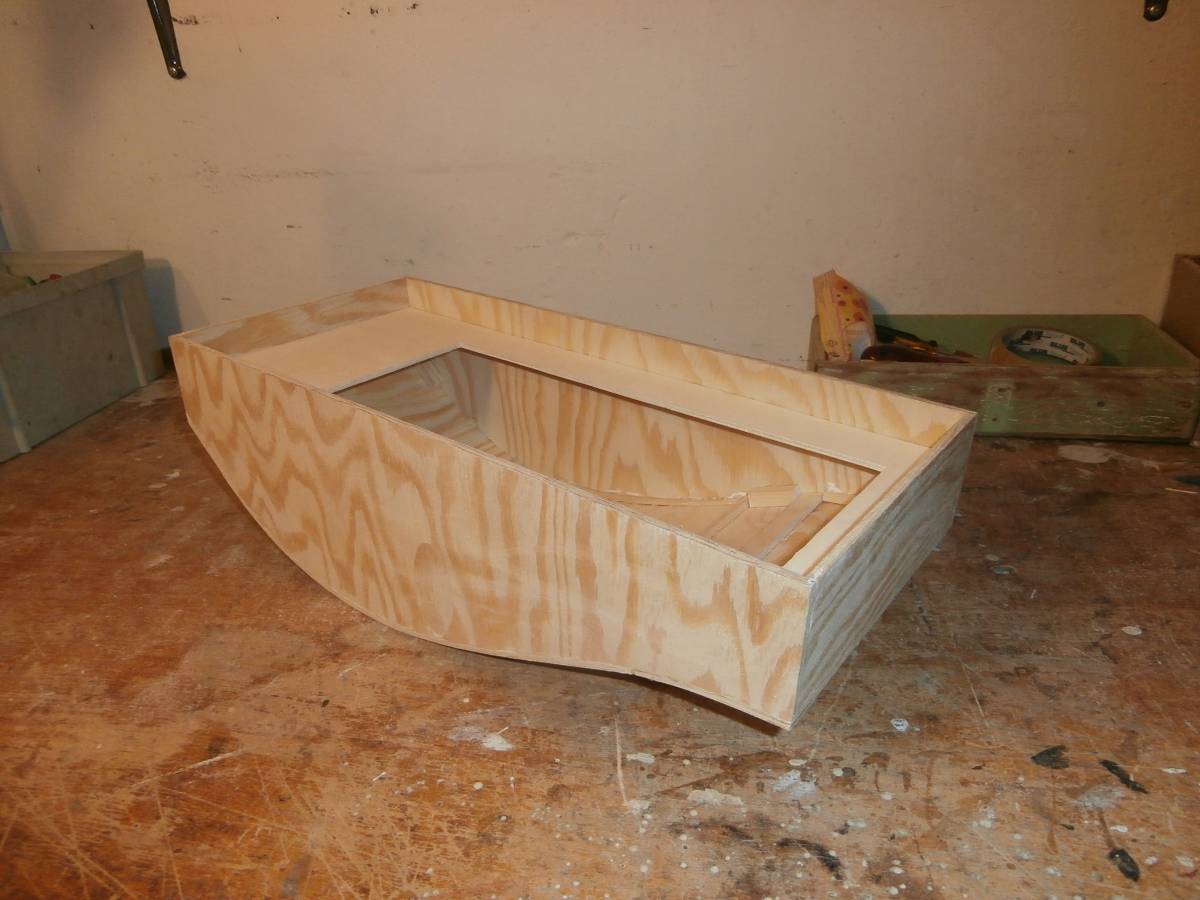

Budu používat především dřevo, rád s ním dělám. Začal jsem vyřezáním bočnic, jsou z truhlářské překližky 5 mm. Na překližku přilepím oboustrannou lepicí páskou požadovaný díl, spodní stranu v místech řezu olepím běžnou lepicí páskou a vyřežu.
T.Vilcsek
Příspěvky: 201
Re: Jednoduchý springer
Příspěvek od T.Vilcsek »

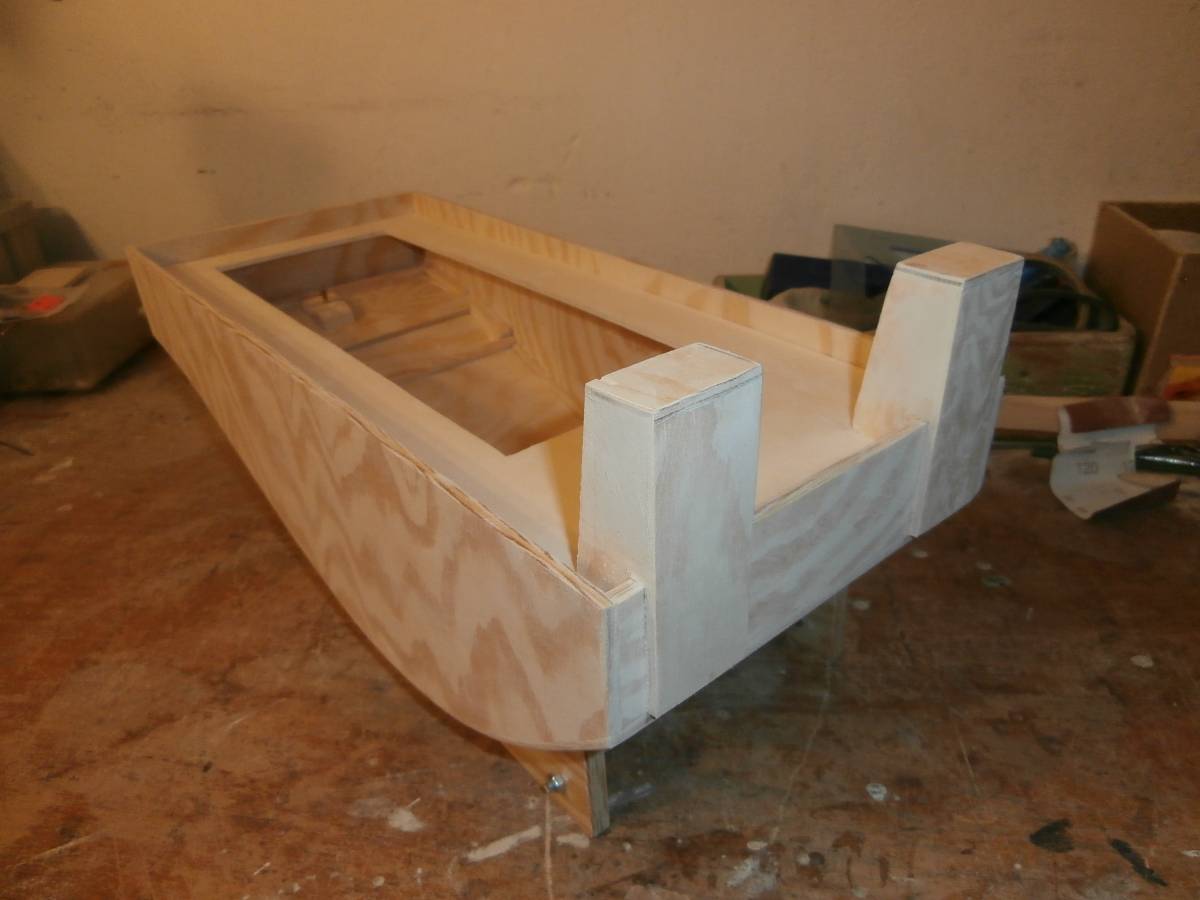

Bočnice byly trochu pokroucené, tak jsem je srovnal a zpevnil přilepením nějakých zbytků hranolu 10x10 mm. Potom přilepil přední a zadní díl taky z truhl. překližky 5 mm. Na palubu jsem použil topolovou překližku 4 mm. Hlavní důvod změny volby překližky byl v tom, že mi truhlářská pětka dochází.

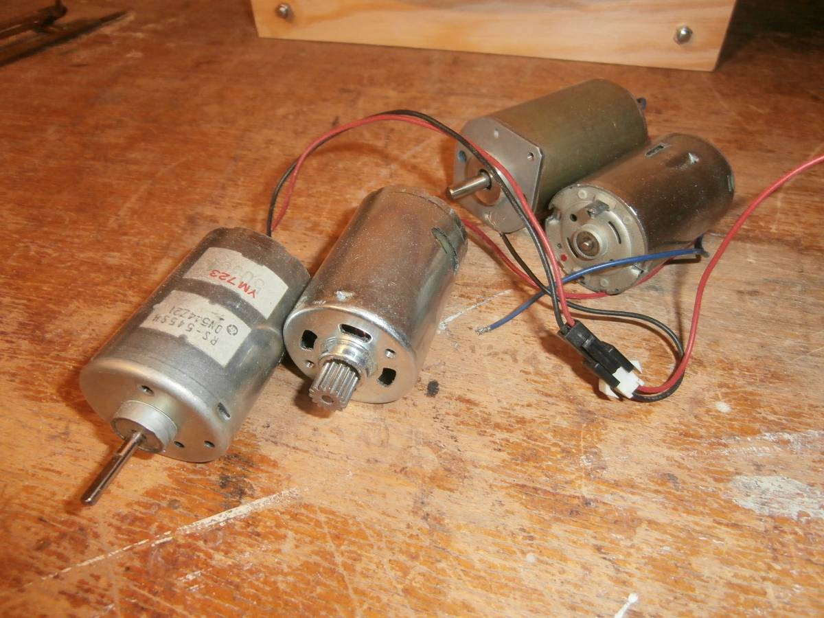

Potom jsem si připravil předběžně věci na pohon. Jako hlavní kritérium bude co nejvíce zavřená peněženka. Mám možnost vybrat ze dvou hřídelí. Ta mosazná je moje výroba, potřebovala by akorát zkrátit. Ta druhá je pevnější a asi možná vhodnější, kupovaná mp jet. Zkracování bude asi problém, možná se tam nějak vleze.
Motory. Velikost 600, ten s pastorkem je určitě na 12V, mám k němu i ozub. kolo na převod přibližně 3:1. Je vytažený z malého kompresoru. Zbytek je asi na 24V, ten trochu jiný je určitě na 24V. Tyto motory jsou určitě kvalitnější. Musím je všechny zkusit na nějaké baterce a vybrat.
Dále mám někde motory velikost 400 na 12V a 6V, tyto mi ale nepřipadají vhodné.

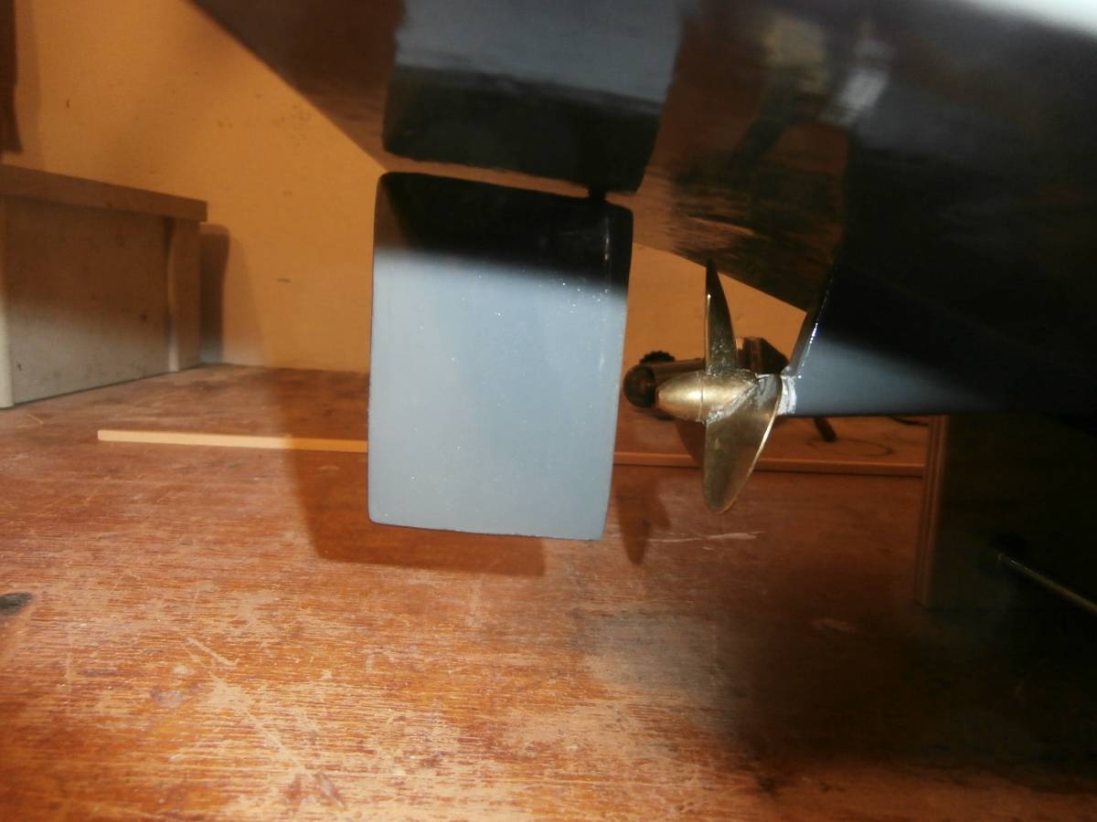

Nakonec jsem tam dal hřídel od mp jet. Je v mírném sklonu, není úplně vodorovně. Snažil jsem se o to, aby se tam vešel šroub až do průměru 60 mm. Potom jsem ještě přidal jednoduché uložení poudra hřídele pro kormidlo.

Jako další jsem udělal jakési nárazníky nebo jak se to jmenuje, pro mě dost podstatná část plavidla. Na konec stavby na ně budu lepit asi i nějaké gumy, abych neodíral dostrkávanou loďku. Možná by nebylo špatné dát gumy i na záď. Chtěl bych se ještě pochlubit se stojánkem, je to ze zdvojené 5 mm překližky, kovové části jsou z nerezu.

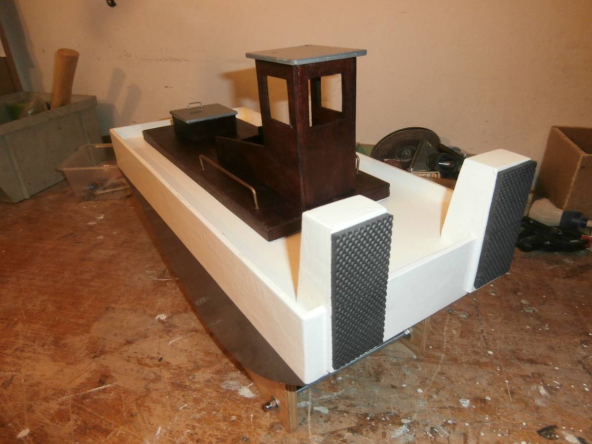

V malém obchodě jsem koupil nábytkové podložky. Je to z nějaké gumy, snad se to hodí na moje „nárazníky“. Jsou samolepící, hodně dobře to drží. Doufám, že to nebude nasávat vodu, anebo to bude aspoň dobře schnout. Dal jsem je i dozadu, připadalo mi to rozumné.
Potom jsem přidal trochu kovových doplňků, aby loďka nevypadala příliš chudě. Měřítko to žádné nemá, ani mít nemůže. Asi by se hodilo nějaké světlo, jenom se k jeho výrobě přinutit.

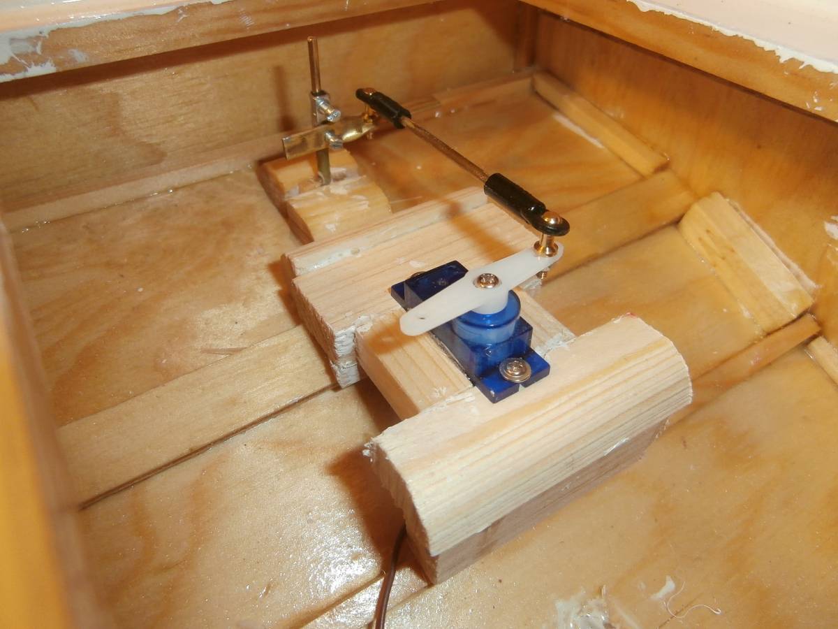

Kormidlo jsem vyrobil slepením dvou tenkých překližek, uvnitř je zahnutá mosazná hřídelka. Potom je to dobroušené do rozumného tvaru. Jako servo jsem použil obyčejné 9g servo, mělo by to stačit. Většinu věcí jsem vyrobil sám za použití mosazných trubiček, elektrikářské svorky. Koupené jsou jenom koncovky táhla od mp jet. Jsou s kloubem, toto hodně napomáhá bezproblémovému chodu. Velikost lopatky kormidla bude snad stačit, uvidíme po první jízdě.

T.Vilcsek píše:Kormidlo jsem vyrobil slepením dvou tenkých překližek, uvnitř je zahnutá mosazná hřídelka. Potom je to dobroušené do rozumného tvaru. Jako servo jsem použil obyčejné 9g servo, mělo by to stačit. Většinu věcí jsem vyrobil sám za použití mosazných trubiček, elektrikářské svorky. Koupené jsou jenom koncovky táhla od mp jet. Jsou s kloubem, toto hodně napomáhá bezproblémovému chodu. Velikost lopatky kormidla bude snad stačit, uvidíme po první jízdě.
S tím servem sto možná přehnal!
A je To . . . .!
T.Vilcsek
Příspěvky: 201
Servo kormidla vyměním za standardní 43g servo s tahem 3kg/cm.

Při první zkoušce jela loď dopředu příliš rychle a nabírala vodu. Na zpátečku nabírala vzduch do vrtule. Vyměnil jsem mosaznou třílistou pomaloběžnou vrtuli 55 mm za dvoulistou obyčejnou 45 mm a posunul jsem těžiště. Při druhé zkoušce je to akorát.
