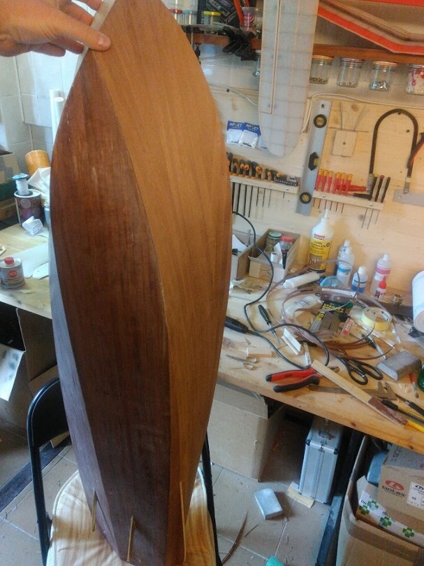

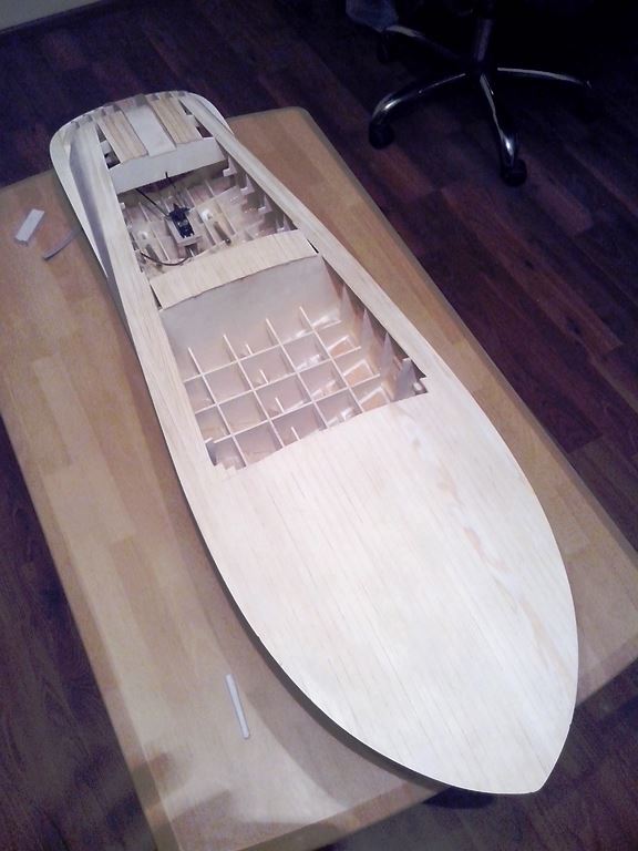

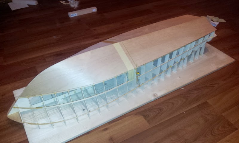

Tak čas pokročil a stavba také :-)

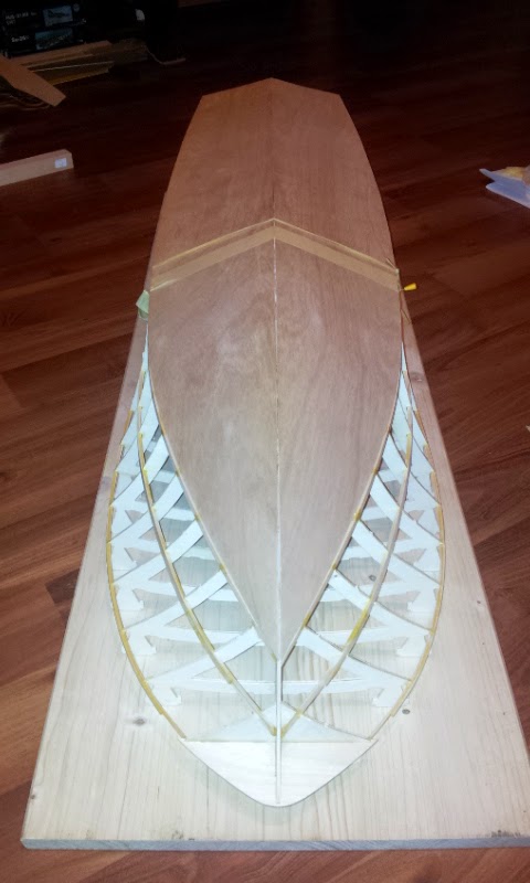

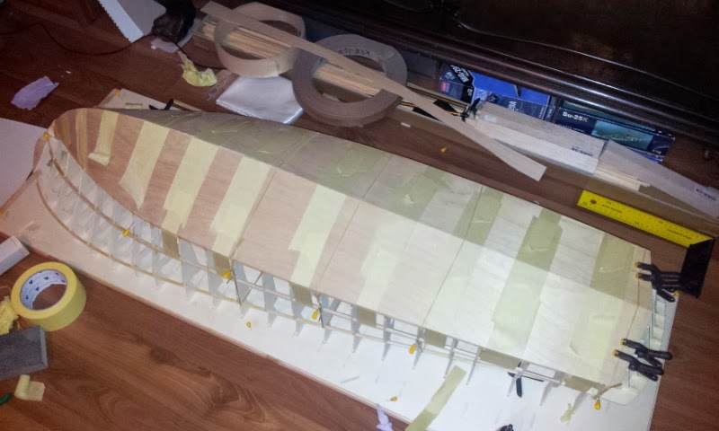

Spodní obšívka je z letecké překližky 1,5 mm. po namočení to šlo krásně ohnout :-) takže díky pánové za rady :-)

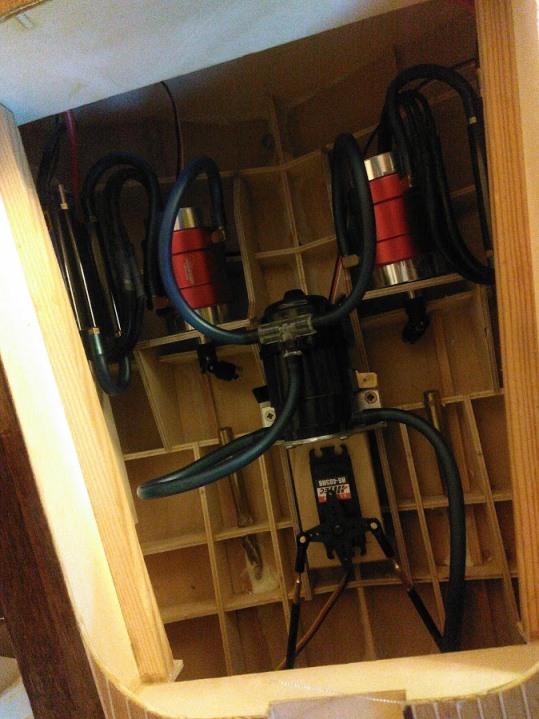

Nyní jsou již nainstalované kompletní pohony (tímto děkuji panu Miletínovi s výběrem a pořízením pohonů :-) )
rovněž brzo přidám fotky.

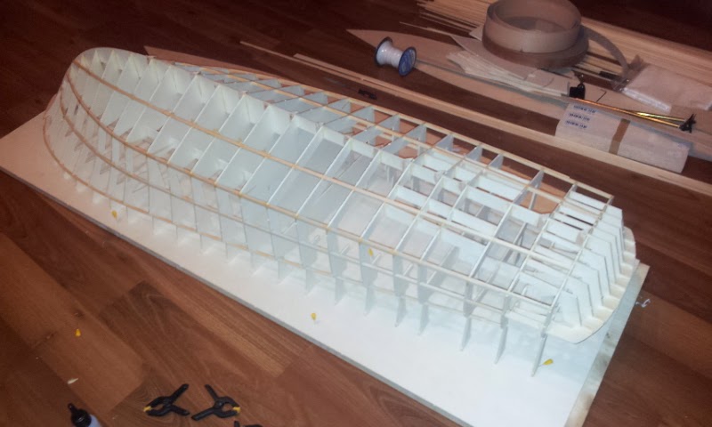

Napíšeš z jaké překližky jsi řezal žebra? A nechal sis je řezat u někoho, nebo máš CNC frézku?
pidrman
Příspěvky: 25
Registrován: ned čer 29, 2014 13:06
Re: Riva Aquamara
Příspěvek od pidrman »

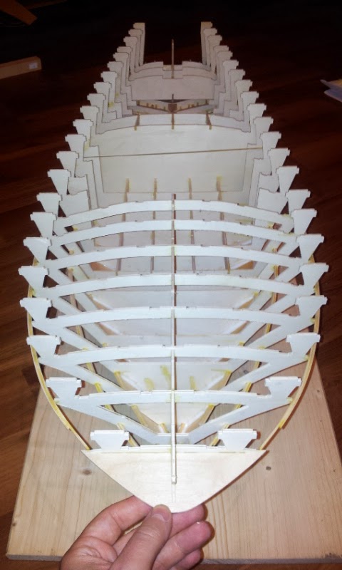

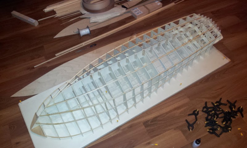

Tak všechny přepážky jsou z pololovky 3 mm a nechal jsem si to vyřezat. Jestli někdo bude mít zájem tak napište.
Té topolovky jsem se bál, že to nebude stačit ( tuhost ) ale je to jako beton.

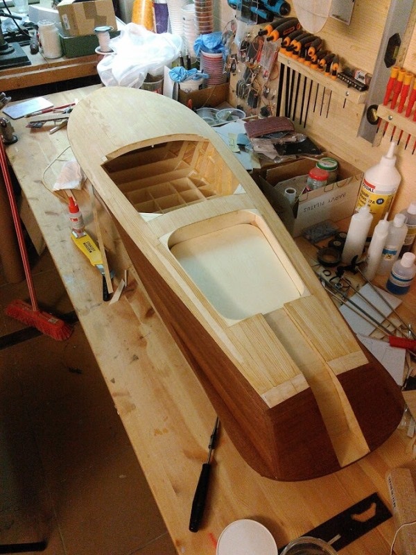

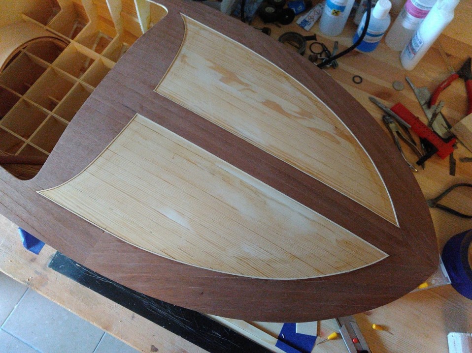

Tak jsem zase něco udělal, obšívku až na pár detailů mam hotovou, vypadá to velice čisté, tak to snad bude vypadat k světu :-)

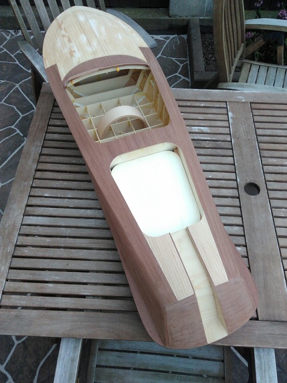

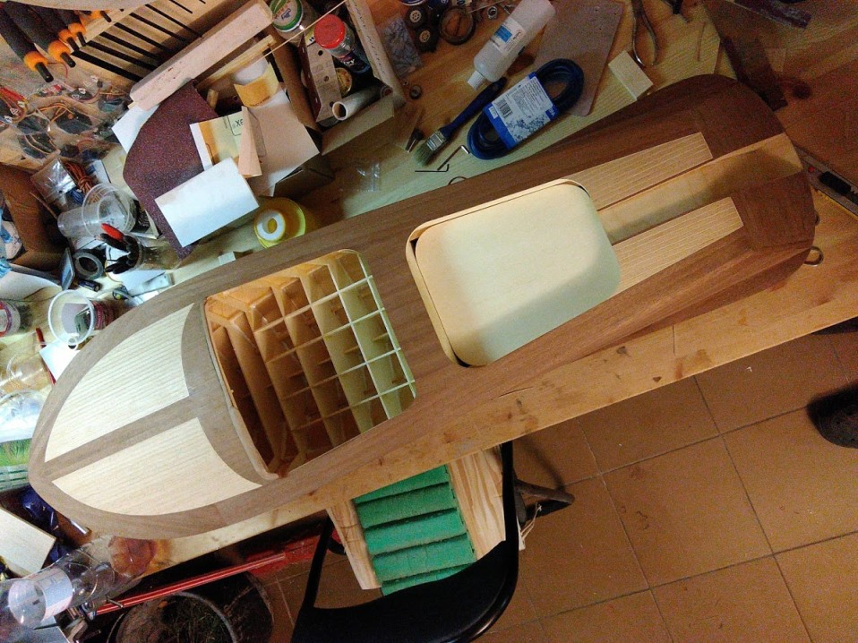

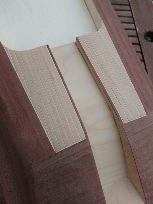

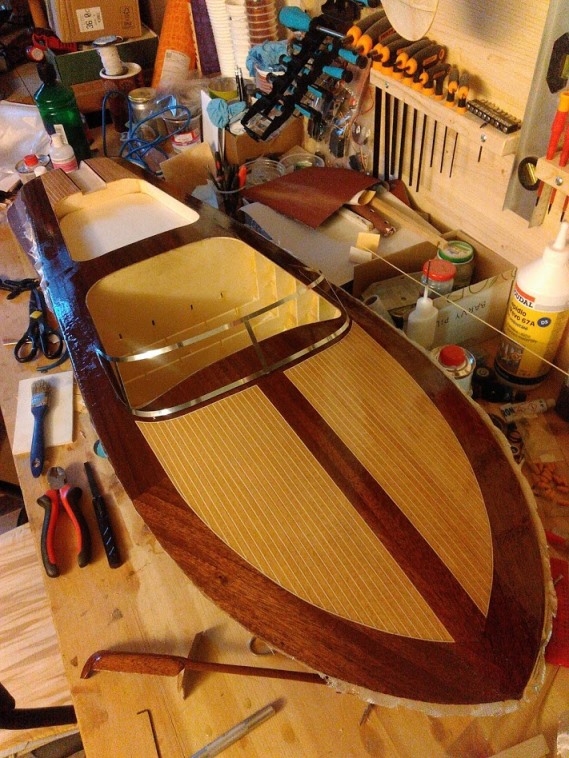

Po delší odmlce jsem se pustil do modelu. Tak ještě horní dýhování, olaminovat, další vrstvou samotného epoxidu vyhladit (vytmelit) a nalakovat. Pak hurá na vodu na testování.
Včera jsem sochal přístrojovou desku a štítek z mahagonu, neskutečné tvrdé dřevo, ale dobře se obrábí (nemá snahu se štípat jako třeba smrk, nebo borovice). Akorát jsem zjistil drobný tvarový rozdíl a tak ho dnes musí opravit.

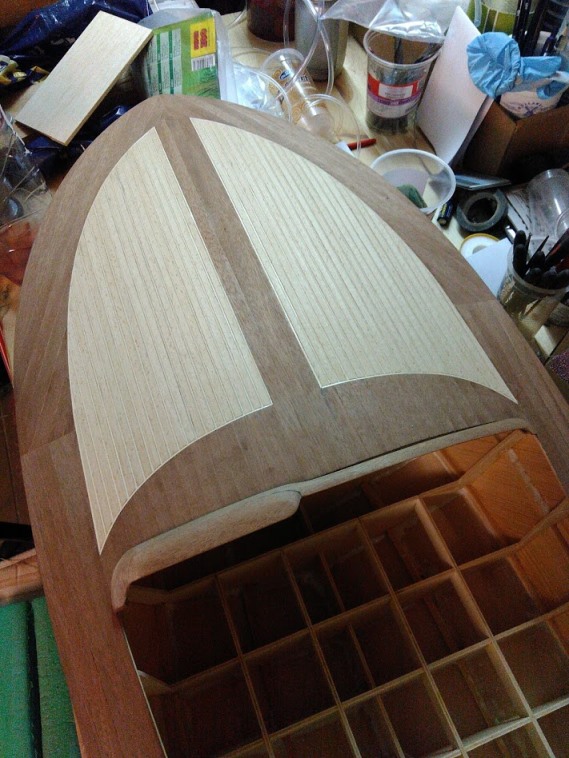

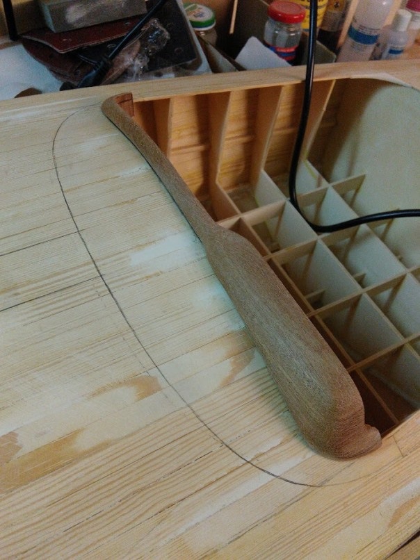

Tak další update.
Dnes snad dokončím tu přední palubu. A pak přebrousit a olaminovat.

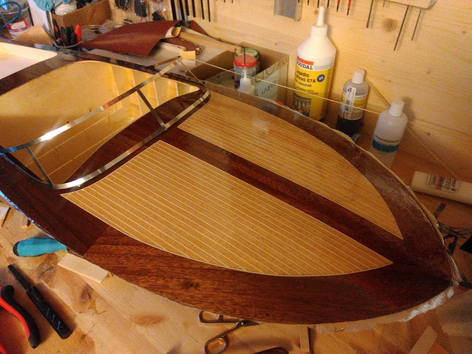

Vypadá to moc hezky! Používáš nábytkovou hranu, nebo si řežeš dýhu a lepíš - čím? Já mám zatím jenom oplaňkované dno a boky, tak vyzvídám :-) Ivoš
pidrman
Příspěvky: 25
Re: Riva Aquamara

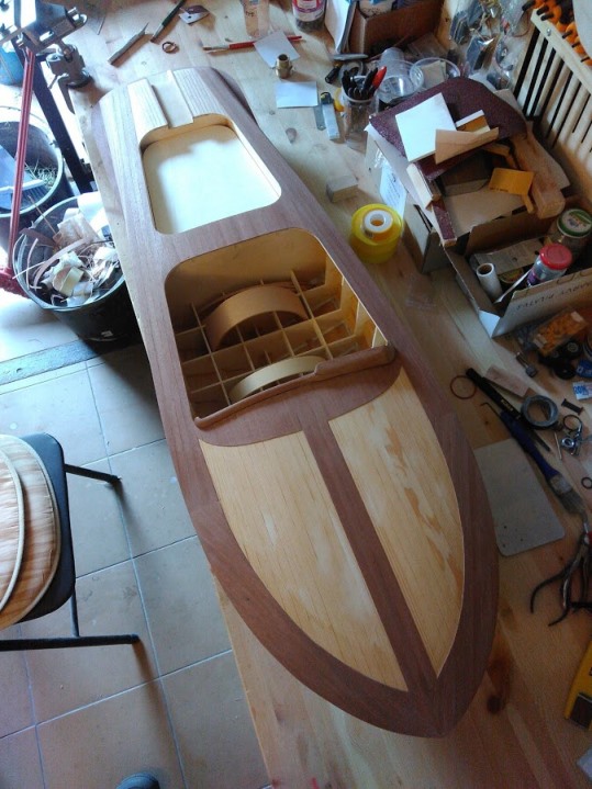

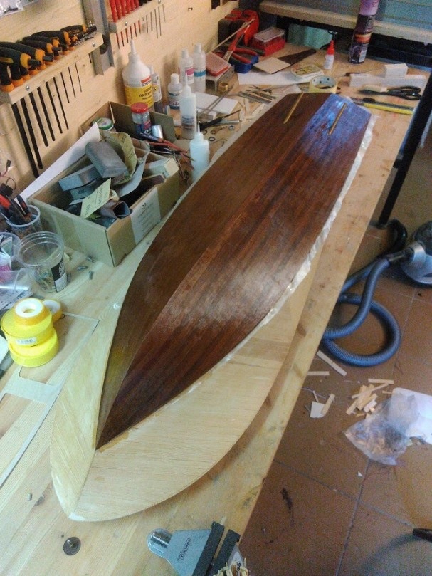

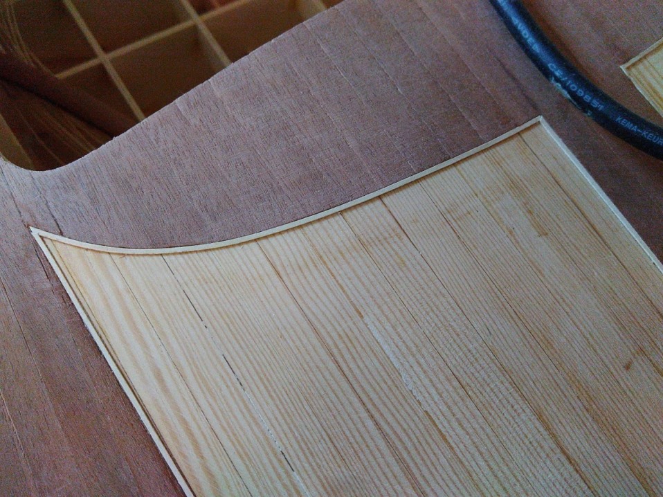

Díky.
Koupil jsem si nažehlovací mahagonou hranu 25 mm širokou v dřevo materiálech a práce s ní je paráda, jen se musí počítat s tím, že ta dýha nemá pořád rovná léta a občas má i suk ( neskutečná pakárna ji řezat ) ale pak nažehlování je dobrý. V případě nerovnosti se to dá teplem aktivovat a znova přimáčknout, ale ...... když se nahřeje moc, tak má snahu tmavnout. Po nahřátí umí dost male poloměry ohybu, což mě mile překvapilo.
Teď už mam potaženo a přebroušeno, zítra to jde do laminátu a pak to znova přetřu samotnou pryskyřicí ( vyplním nedokonalosti při řezání dýhy) a vybrousit. Následně stříknu spodek bílou barvou ( nevím jaký systém vybrat, akryát- syntetiku, nebo jinou ) a lakovat lesklým lakem, ale zatím nevím jakým, aby fo dobře fungovalo s tou barvou a laminátem a aby to rychle uschlo.
Honza
Naposledy upravil(a) pidrman dne pát črc 27, 2018 07:27, celkem upraveno 1 x.
Ivo Michal
Příspěvky: 154
Re: Riva Aquamara
Příspěvek od Ivo Michal »

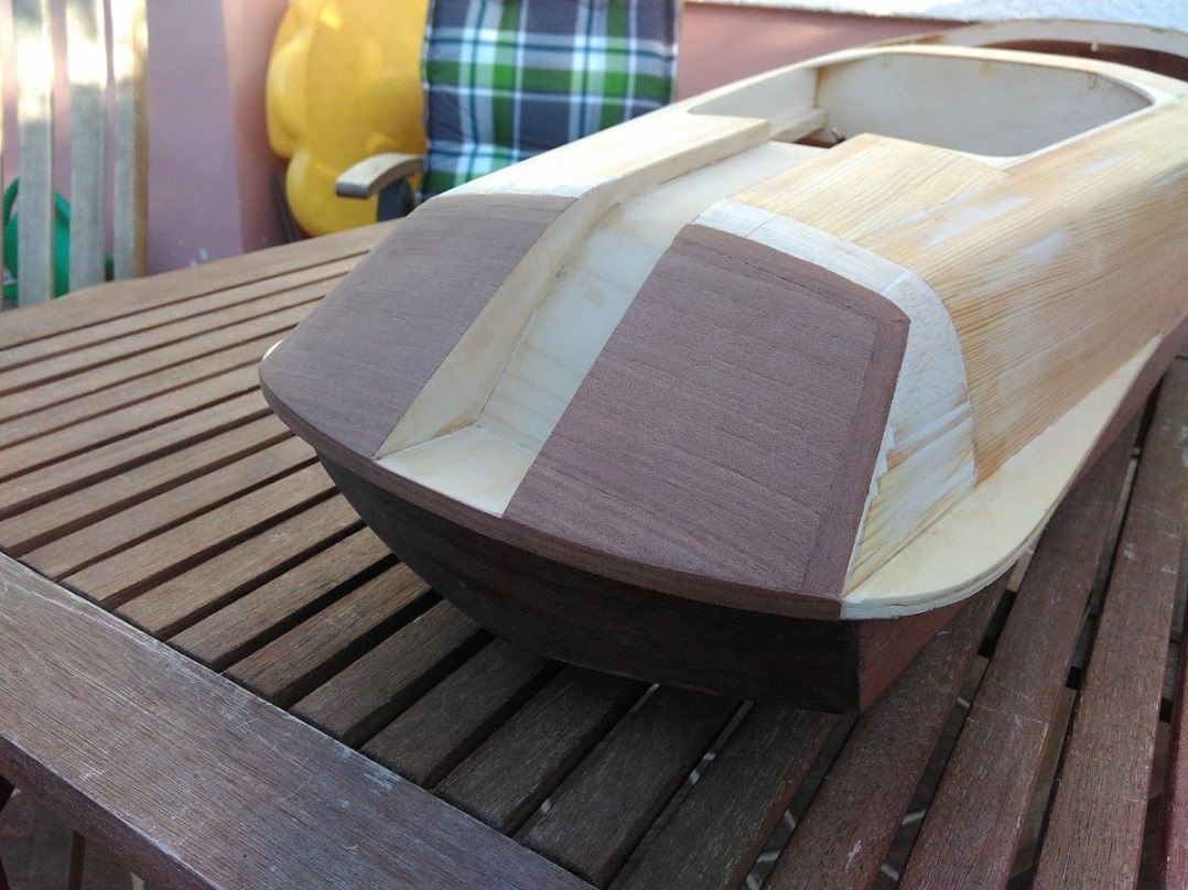

Ja jsem z dýhy dělal obšívku - chtěl jsem to vyzkoušet. Dával jsem pásky cca 45st vůči podélné ose lodi a potom druhou vrstvu s léty kolmo. Lepil jsem vteřinovým lepidlem a celek je překvapivě pevný, ale pracný. Dýhu jsem řezal na minicirkulárce - na pásky po létech a příčné řezy nejlépe kolečkem Olfa, případně při zařezávání nalepeného pásku žiletkovou pilkou. Já ještě váhám s odtrhovou hranou na přídi, v konstrukci ji zatím nemám a tak váhám, jestli a jak ji řešit (je pěkně vidět na fotkách stavby Karolka).

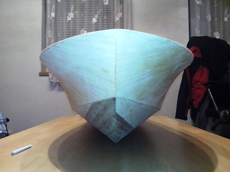

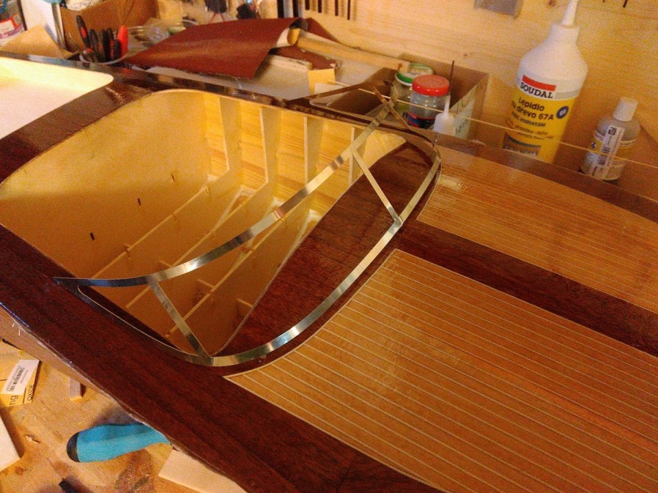

Tak malý update stavby. Loď je už celá v laminátu, dnes mě čeká broušení boků.
Dorazili i první výpalky, tak jsem hned zkusil kabinu ( nebude to 100% maketa, ale pokusím se dodržet co nejvíce :-) )
Potřebuji poradit ohledně té spodní barvy a následného laku. Co mam pořídit aby to spolu fungovalo a drželo ( laminát + bílá barva a následný lak )
Díky předem za rady.
