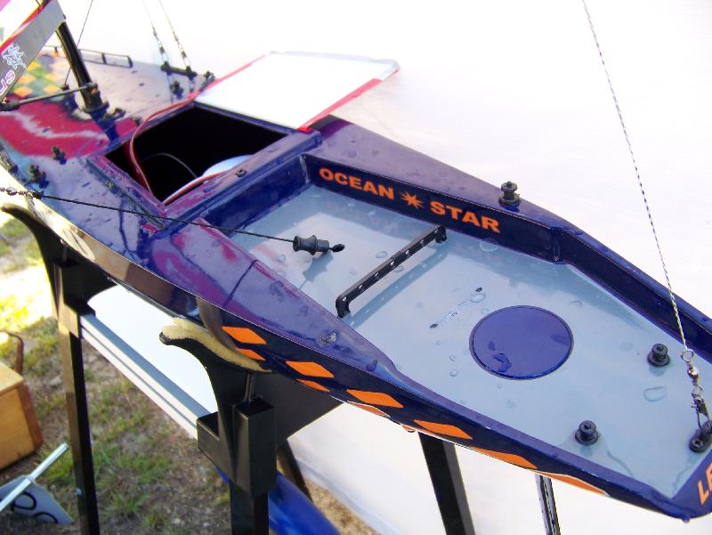

Zdravím mám Sailor Ocean Star velmi podobná plachetnice jako Legend a o víkendu se mi stala stejná věc. Plastová průchodka se mi také vytrhla. Lano od plachty se zachytlo za imitaci úvazového kolíku na zádi a tím se udělala smyčka která to lano zkrátila a při přitahování plachet se ta průchodka vytrhla.
