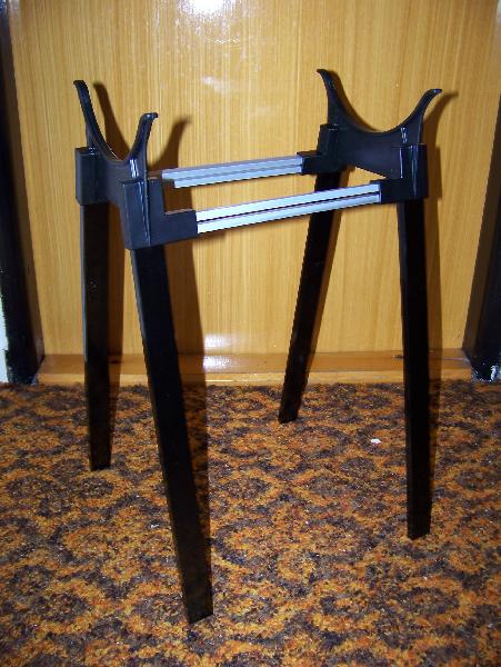

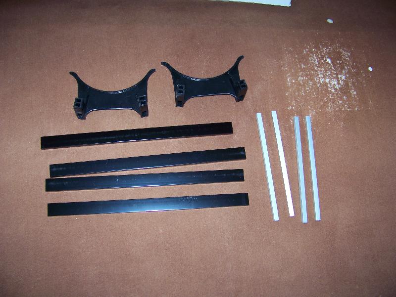

Jako první mi přišel pod ruku stojánek. Zde jsou jeho díly:
Zde je zkusmo složený:
Hned mě zarazilo, že použité nohy budou dělat rýhy do podlahy... O pár pytlíků vedle jsem skutečně našel plastové patky pro nohy stojanu, avšak jsou zhruba o milimetr větší, takže je budu muset napřed nějak zbrousit. Patrně jde o univerzální stojánek, protože ve vykrojení trup vůbec nesedí, takže ho nejspíše odložím.

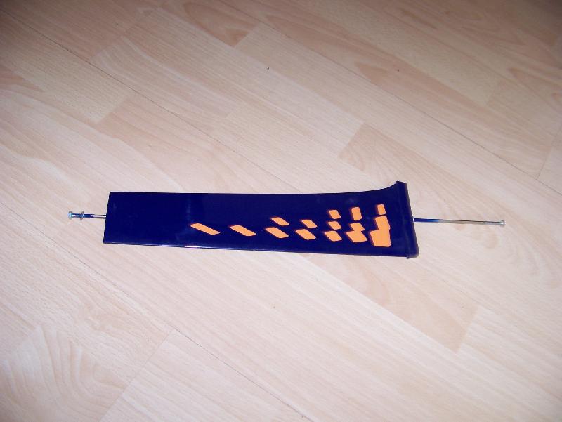

Ploutev kýlu:
V místě styku s trupem je před i za ploutví centimetrová mezera, kterou bude nutné zatmelit.
Dodaný klíč pro utažení matky po zabudování ploutve kýlu do trupu byl z části poškozený, ale svůj účel kupodivu splnil:

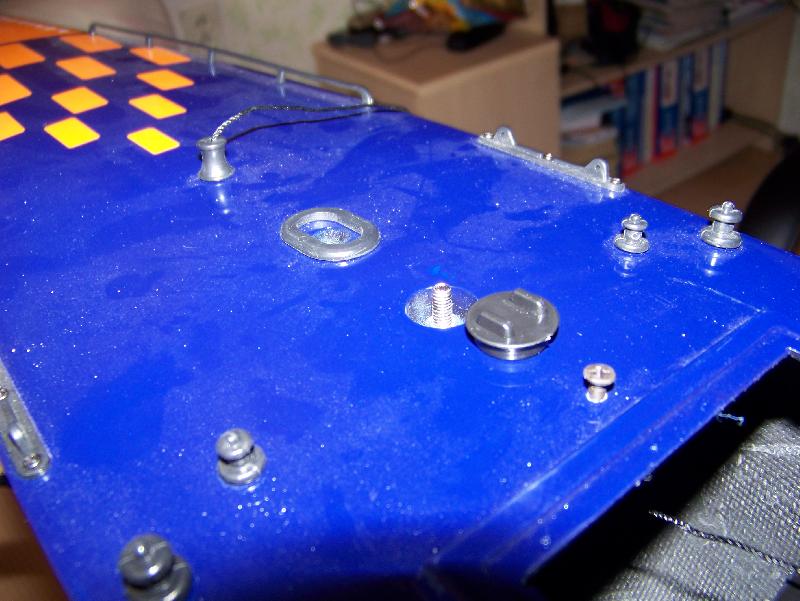

Bohužel, šroubovice kýlu vystupuje příliš nad palubu a nelze nasadit plastovou krytku:
Takže mě čeká rozebrání a zkrácení o nějakých 7 mm.

To zkrácení šroubu kýlu mně pěkně potrápilo. Zničil jsem na něm 3 plátky pilky, takže mohu říci, že je z mnohem kvalitnější oceli, než jsem čekal.
Novou mosaznou trubičku pro hřídel kormidla jsem po lehkém vybroušení vtlačil do té staré. Jelikož to šlo velmi zkuha, tak jsem celek pojistil jen kapkou sekundového lepidla:

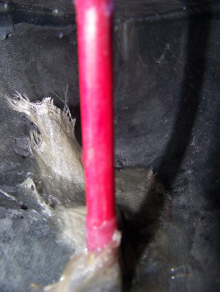

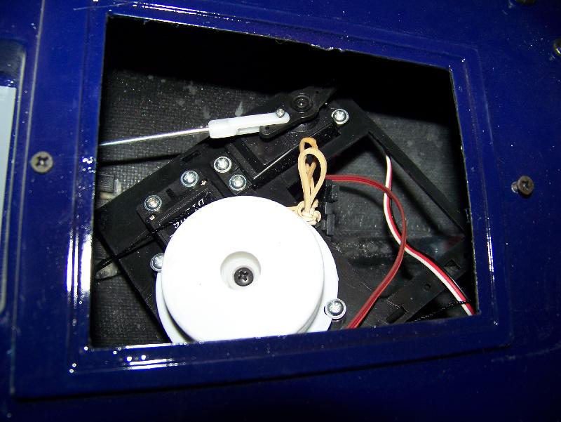

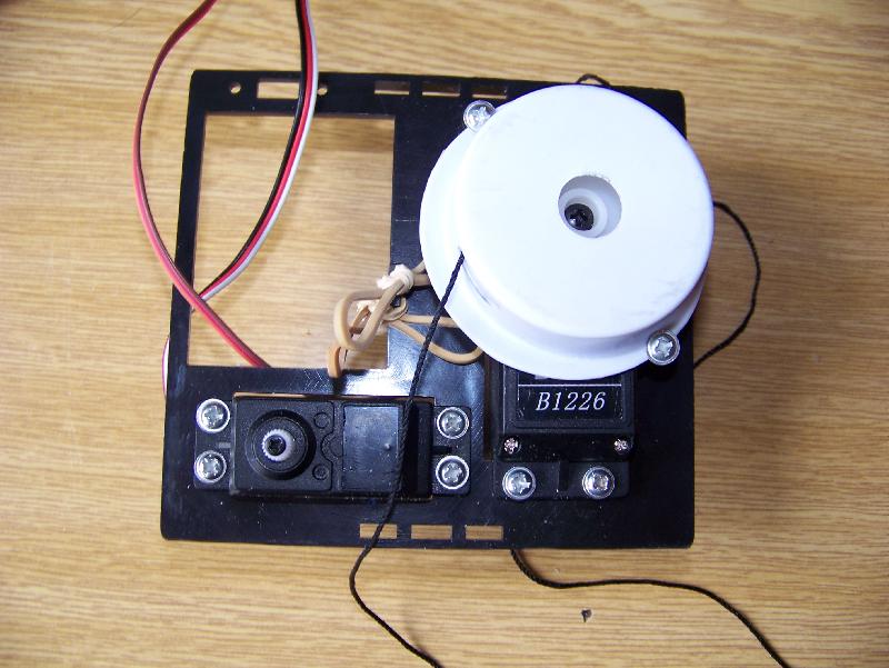

Po vyjmutí desky serv z trupu (ježek v kleci, ale po odšroubování bubnu navijáku to šlo) jsem nafotil podpalubí, kde je patrná především trubka průchodu šroubu kýlu skrz trup a v popředí je vidět uložení plastové pro plastovou desku serv:

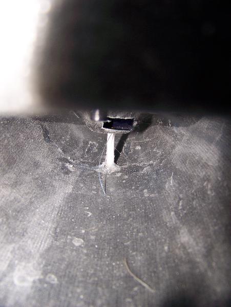

Při pohledu proti světlu se mi nelíbilo prosvítající dno poblíž uložení kýlu:
Proto jsem se pokusil dno přelaminovat kouskem tkaniny, ale zkuste laminovat něco, kam pořádně nevidíte a rukou se tam nedostanete. Výsledkem je odchlípnutý konec tkaniny v místech, kde jsem laminovat ani nechtěl, takže to zase tolik nevadí (vůbec jsem nepřišel na to, jak tu čnící tkaninu odříznout):

Táhlo ke kormidlu:
Deska serv s navijákem, který jsem dodatečně slabě namazal (původně byl namazaný celkem dobře):
Naviják jako takový silně vrčí, ale činí tak jak s bubnem, tak i bez něj. Jeho cenu sice neznám, ale nepůjde o nic dramatického, pokud doslouží dříve.
Buben navijáku po vyjmutí z lehkého, leč velmi těsného krytu, obsahuje dvě drážky pro lana. Nekonečnou smyčku bychom hledali marně, protože se lana zkrátka navíjejí podobně jako u remorkérů při Tug Towingu:

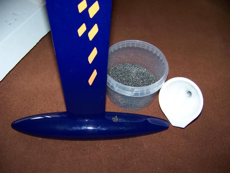

Olověné broky o průměru 2 mm se nakonec ukázaly celkem nákladnou záležitostí. Zkraje bylo možné je sypat dovnitř trychtýřem, později jsem je musel pěchovat prstem. Celý proces trval hodinu a do útrob se vešlo 1675 g:
Trychtýř je po této operaci prakticky na vyhození, neboť z něj zbytky olova nic nedostane:

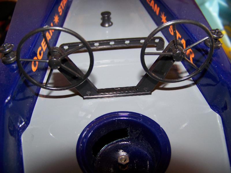

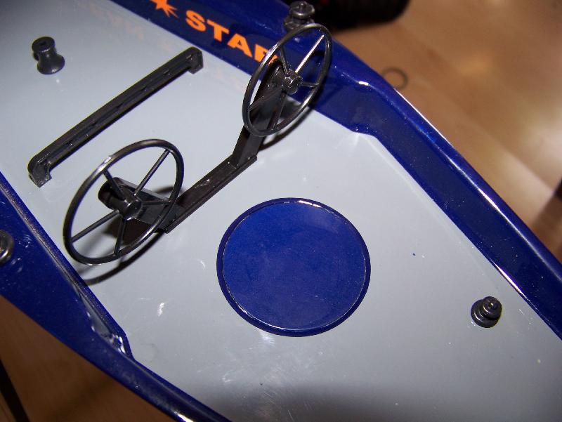

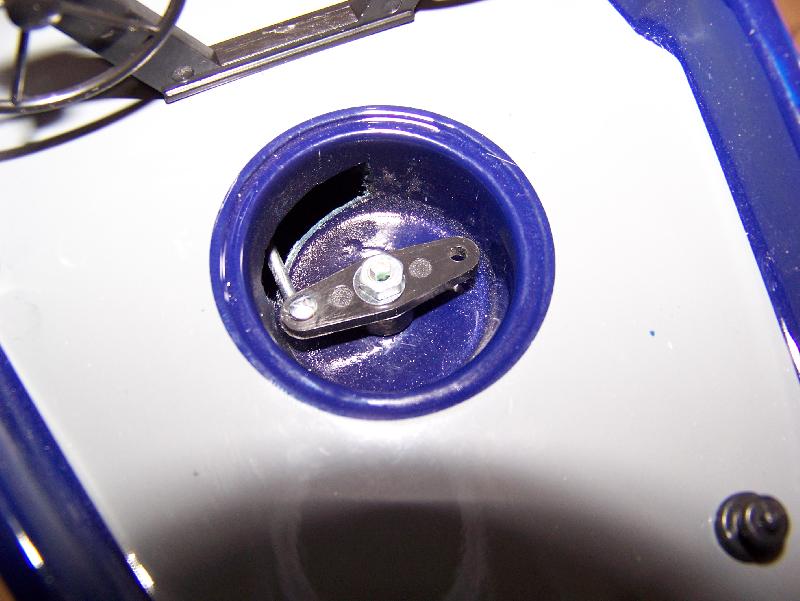

Deska serv byla v trupu uchycena na dvou stranách pomocí tří pacek, z nichž vždy jedna měla zabránit nechtěnému uvolnění - samozřejmě se při transportu přes půl světa ulomila. Nasadil jsem celek do trupu a prolil patky lepidlem Contacta:
Plastový celek kormidelních kol jsem jednou kapkou sekundového lepidla vlepil do připravených prolisů:
Páka kormidla po uchycení:
Rádoby kulatý kryt nad přístupem ke kormidlu je samolepící. V jeho funkci moc nevěřím, navíc odstín použité modré nekoresponduje s okolím, po obvodě prosvítají bílé stěny krytky:

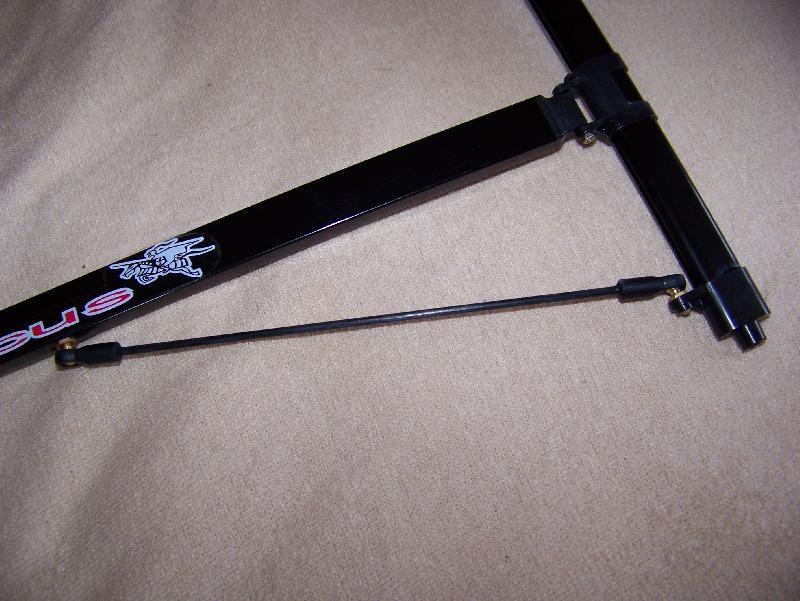

Uchycení ráhna ke stěžni je též z plastů, takže se časem ošoupe. Po vybalení bylo nutné obrousit plastové otřepy, jinak by se ráhno nechtělo po šroubu pohybovat:

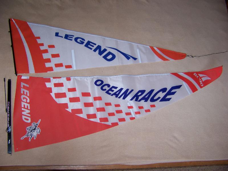

Plachty měly po vybalení tendenci se zpátky stáčet, takže jejich focení bylo trochu adrenalinové. Bohužel jsou plachty špinavé díky zbytkům různých lepidel, na které se nachytal prach:
1. dubna večer jsem tedy motal lanoví. Použil jsem rybářskou kevlarovou šňůru o průměru 0,18 mm (1 balení po 15 m za 70,- Kč). Údajně snese 12,80 kg, což by mělo s rezervou stačit.

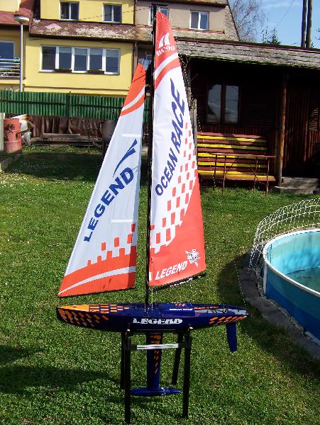

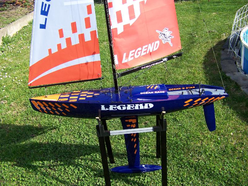

Po 3 hodinách výměny lanoví a sestavování jsem se dostal k podobě plavidla před testovacím položením na hladinu:
Příspěvky: 3216
Re: Legend

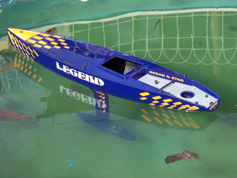

Při podrobnějším pohledu si každý všimne toho, že mi všude koukají konce lan - nechtěl jsem je řezat před řádným vyzkoušením, abych v případě změn nemusel zase vše měnit:

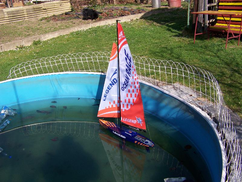

První pokus o položení na vodu proběhl v upuštěném bazénu. Šlo jen o zkoušku toho, zda má smysl model brát na sraz u rybníku Čeněk, který se konal téhož dne (2. dubna 2011) o několik hodin později o 125 km jinde. Nutno podotknout, že v Písku za celé dopoledne ani nefouklo a obloha byla naprosto bez mráčků:
U Čeňka naštěstí foukalo, takže se ukázalo, že Legend jezdí docela svižně:

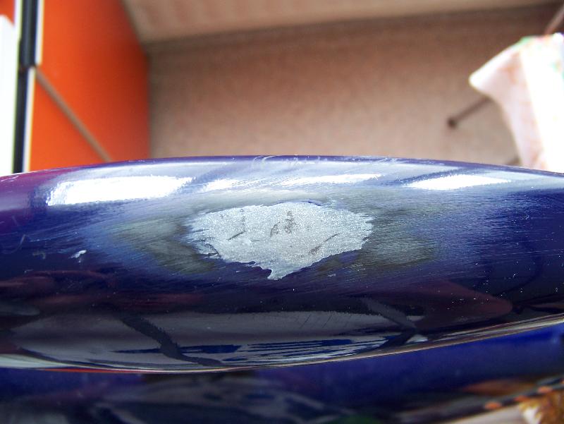

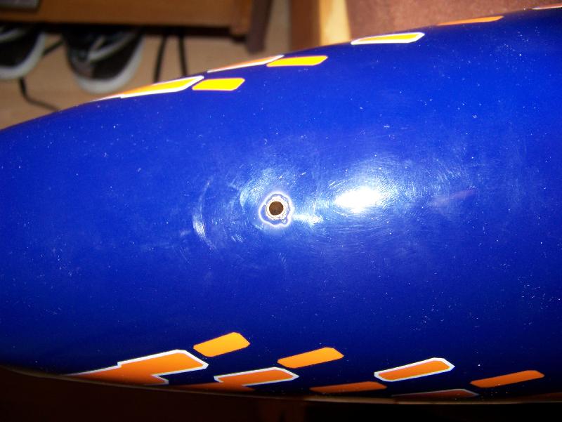

Na radu Zdenka Bílka jsem nasypal olověné broky i do poslední skuliny v kýlu, která je přístupná pouze zespoda. Zdenek u svého Phantoma vyšrouboval i matku, která jistí kapku kýlu. Já takovou důvěrou v lepidla neoplývám, a tak jsem tam matku nechal:
Oba dva otvory v kapce kýlu bylo nutno zajistit, aby se broky nepoztrácely. Výrobce přikládá černou samoleku, která by působila jako pěst na oko a která, dle mého nejlepšího vědomí a svědomí, by na svém místě ani moc dlouho nevydržela. Já jsem tedy sáhl po Altecu s kovovým plničem za cenu toho, že budu muset povrchpřebrousit a natřít:
Brousil jsem poctivě:
Modrá barva z domácích zásob přímo nekoresponduje se zbytkem trupu, ale stejně se dříve či později její povrch odře o dno:

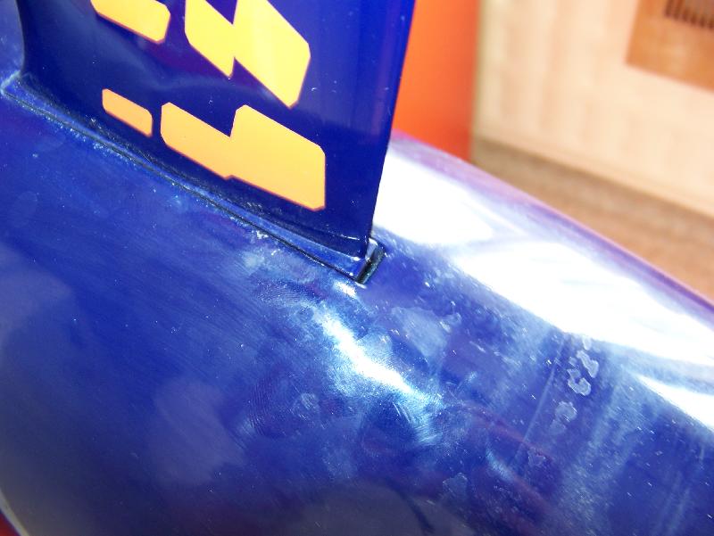

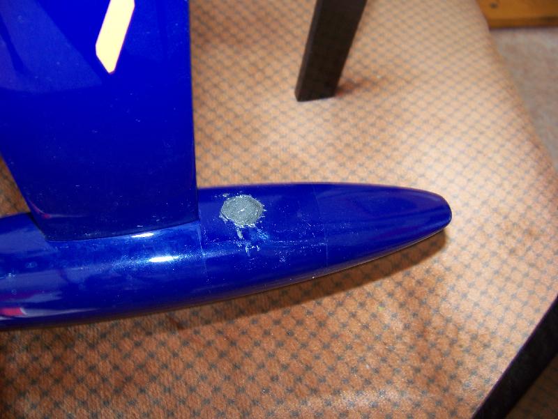

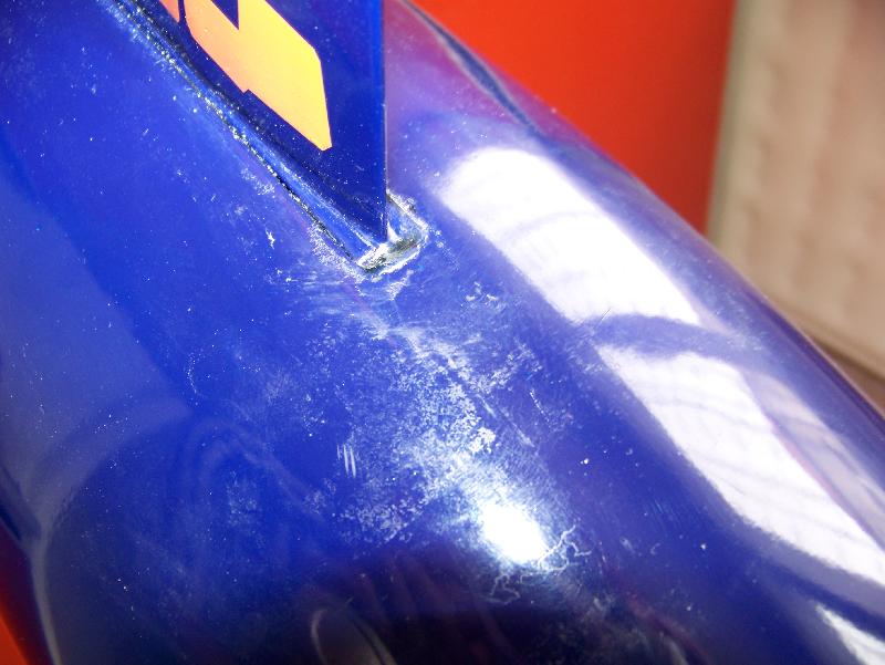

Detail dříve zmiňované mezery kolem ploutve kýlu v místě průchodu trupem - na povrchu má asi 3 mm, ale o něco hlouběji jde o rovný centimetr:
Celou ploutev kýlu jsem vyšrouboval, zalil Epoxy 1200, znovu zašrouboval a otřel přebytky. Jelikož byl slunný den, donesl jsem model ven, abych proces zasychání urychlil.
K mému zděšení o hodinu později začalo nárazově foukat, a tak jsem došel trup uklidit, protože v poloze kýlem vzhůru nebyl právě dvakrát stabilní.
Výsledek jsem se rozhodl nenatírat. Jednak nemám tu správnou modrou, a potom při běžném pohledu nikdo nic neuvidí:

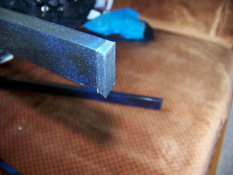

Jen malá poznámka. Kdo chce kýl z různých důvodů později rozebírat, nemůže postupovat jako já, neboť já jsem vytvořil klasické nerozebíratelné spojení.

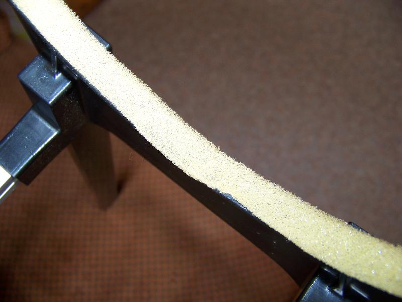

Nyní se vrátím ještě ke srojánku. Plastové patky byly sice po obvodu o dost větší, ale chvilka s pilníkem v ruce to spravila. Odměnou je, že patky není třeba pojistit lepidlem, jelikož jsou v profilech noh zasunuty velmi ztuha:
Na plastový stojánek jsem hned po sestavení nalepil molitanové těsnění do oken, abych zabránil možnému odření trupu, ale stačilo pár týdnů a celek je slehlý a prodřený, takže to budu muset vymyslet nějak lépe:
