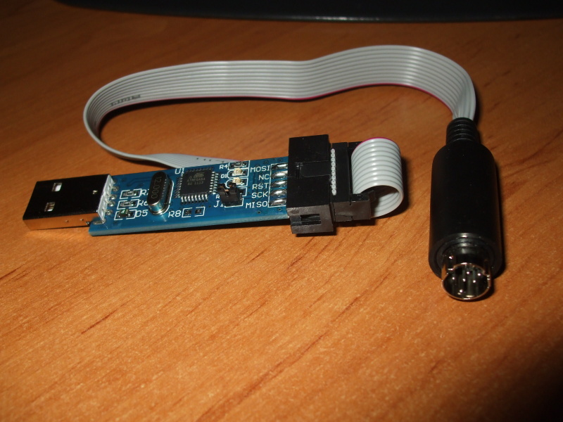

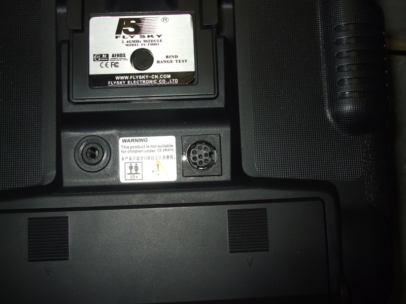

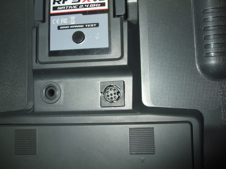

Pokud chceš dát konektor na venek vysílačky tak mechanickou část určitě zvládneš sám. Já použil mini DIN konektor, a do obalu přilepil patexem.
Zapojení na desku, pokud si netroufneš sám muže pomoc například nějaký kolega v klubu nebo je v tvém okolí určitě při nějaké škole radio kroužek. Jinak pokud máš alespoň trochu praxe v pájení, né trafopájkou tak to zvládneš. No a co se týká samotného programování opravdu na něm nic není. Stačí si párkrát pusti video od Rimra a ono to půjde.Programátor můžeš koupit na Aukru nebo lépe raději na eBay kde to vyjde na 8 dolarů.Takto ho mám upraven
