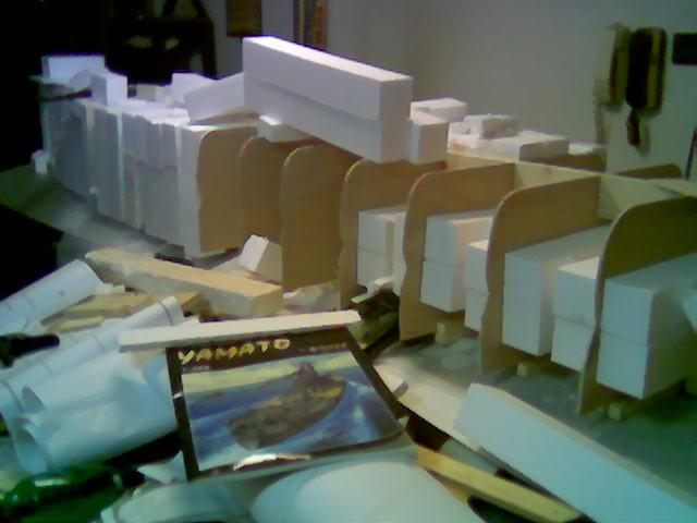

Jinak pro inspiraci-dělám takto dle vystřihovánky Yamato,1:72,samozřejmě jsem všechno musel patřičně zvětšit na kopírce, 1:200 je opravdu málo,mysli při tvorbě a konstrukci trupu na stabilitu,u té 200ky bude s ní problém
