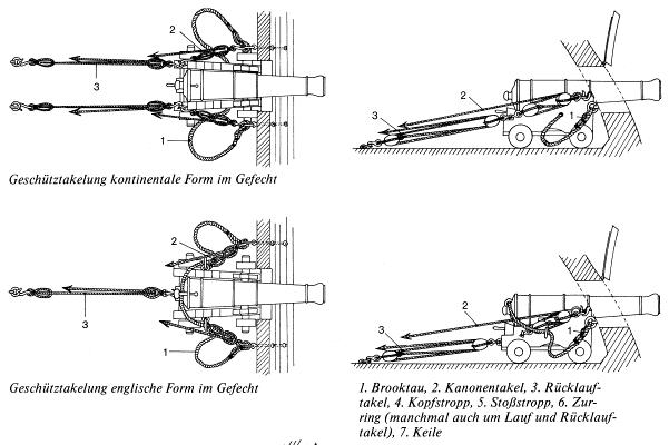

Re: HMS Agamemnon - Žut
Mondfeld uvádí rozdíly mezi vázáním anglickým a kontinentálním:http://www.home.karneval.cz/0344468405/Guns.jpg
