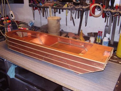

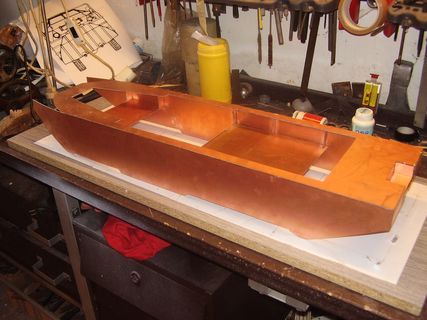

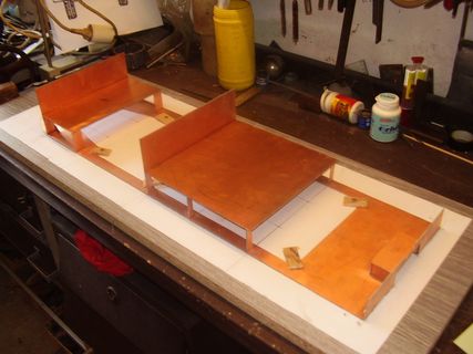

Tak "kachnička" zase povyrostla, už začíná chytat ponton tvar :-)
Zachovejte paniku :-)

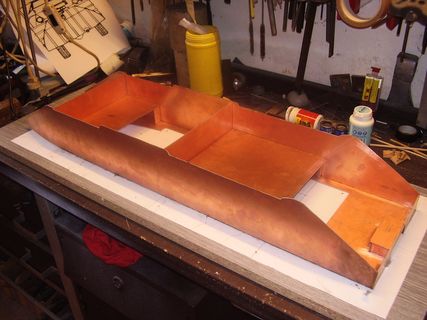

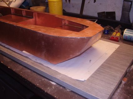

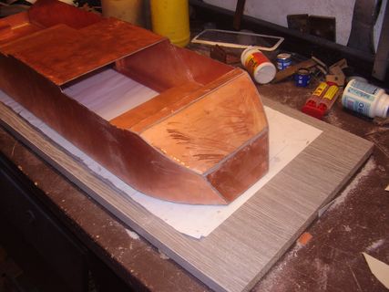

Tak jak jsem slibil, konečně jsem vyfotil ohýbání kuprextitu, aneb "kačenka" už má čumáček :-)

Nechválil bych dne před večerem :-(
Tak jsem to nějak podceníl. Spodek dodělanej, proběhla vanová zkouška (vše dobré, předpokládaný výtlak cca 6kg též vyjde, ale to je teď vedlejší).
Dal jsem tu věc uschnout na sluníčko ... zapoměl jsem ... přijdu cca po hodině a předek je rozšklebejnej ... grrr
Sice jsem neudržel na povrchu ruku, ale stejně, nakrko mě to a už je kuprextit v ohybu uřízlej a je to udělané ze dvou vrstev 0,8 překližky. Vím že si zadělávám na problémy s broušením, přechodem kuprextit/překliška ... ale riskovat, že se to rožklebí někde venku ... to teda ne.
Ponaučení ... kuprextit byl ohnut rukama, sám držel požadovaný tvar v dílně (snad dva dni), než jsem to slepil.
Pak se to ohřálo a epoxit neměl šanci.

Počkej ale, proč to lepíš epoxidem? Když už máš ten oboustranej kuprexit, tak by se to přeci dalo letovat, ne? A drzelo by to fest.
Víte, proč jsem tu i když nedělám lodě? Protože Vás mám rád a baví mě to tu,.. ;) :)
jaroj
Příspěvky: 448
Re: DUKW
Příspěvek od jaroj »
SQD píše:Počkej ale, proč to lepíš epoxidem? Když už máš ten oboustranej kuprexit, tak by se to přeci dalo letovat, ne? A drzelo by to fest.
Dělal jsem s tím pokusy. Máš pravdu, drží to docela fest, ale zaletovat to vodotosně mě fakt nešlo. Proto lepeno. Letováno na pár místech spíše pro pocit pevnosti. V tom předku to bylo tež na pár místech letováno, ale vytrhlo se to i s mědí.
Hold jak se to ohřálo, tak se ten kuprextit prostě narovnal. Zkoušel jsem to ještě včera odpoledne na takovém pásku. Ohnut do cca radiusu 10cm (prostě co to šlo aniž to rupne). Sám drží nádherně tvar. Položen ven na sluníčko a během cca 10ti minut rovnej jak prkno.

Tak mě tak napadlo - v místech ohybu to ještě pojistit klasickými vruty do dřeva skrze ten cuprex. - tedy udělat nějaké 2-3 rozpěrky (dubové dříví) a z každé strany přišroubovat (rozpěru přilepit ke dnu).Zápustné vruty poté překitovat a přebrosit - pak to prdnout nemůže !
jaroj
Příspěvky: 448
Re: DUKW
Cobro, dobrej nápad.
Teď už je pozdě, už jsem to uříznul, ale když to tak vidím, možná to takhle zpevním kolem náprav.
Dík

Je třeba při ohýbání si pomoci silnějším fenem nebo horlovzdušnou pistolí a při pájení pracovat rychle (více watová pájka) jinak se měď odlepí od laminátu. P.S.: letovat se dá vodotěsně, není ptoblém.

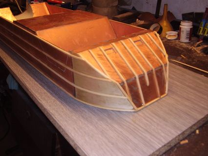

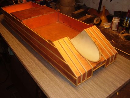

Tak jsem zase kousek postoupil, jde to pomalu (málo času), ale snad to do jara stihnu :-)

Tak zatím to vypadá luxusně, jen tak dál!! Jen dotaz, jak si dělal ten prostor pro šroub? a ty lišty jsou ze dřeva nebo z jakého materiálu?
jaroj
Příspěvky: 448
Re: DUKW
Godric píše:Tak zatím to vypadá luxusně, jen tak dál!! Jen dotaz, jak si dělal ten prostor pro šroub? a ty lišty jsou ze dřeva nebo z jakého materiálu?
Dík za chválu, ale zatím předčasné :-)
Prostor pro šroub je vlepená výstražná tabulka (Nebezpečí ohně či co to bylo), tedy asi PSH do výřezu v kuprextitu.
Lišty jsou smrkové, kolem prostoru pro šroub je to řizlé z překližky (nedařilo se mě ohnout lištu do takového radiusu).

Vypadá to pěkně.S tou překližkou jsi si zadělal jen na další problémy.A nevěř tomu,že jde dobře vodobvzdorně překližka zalakovat,přelaminovat.Prostě napojuješ na sebe dva tepelně roztažné,různorodé materiály.
Cuprextit jde letovat i vodovzdorně,a výhoda jeho použití je právě v tom letování,které je pevnější než lepení.A o tu jsi se zbytečně připravil.A s využitím Cobrovy technologie ještě lepší.Možná(osobně ) bych nahradil dřevo za kov.
V tom ohybu stačilo po 1 cm měď naříznout k laminu rýsovací jehlou,z obou stran,neuplatnila by se tolik roztažnost mědi v teple,nepnula by tolik.
Ty vodící oděrné a vyztužující lišty by šly taky nahradit mosazným-měděným drátem a přiletovat je-bodově.
