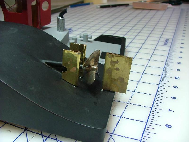

Ještě zvetšit kormidlo a hlavně nějak upravit loď aby se dala ovládat při couvání a myslím že to bude v pohodě.
Zajímalo by mě, zda někomu jednošroubový Springer (bez dýzy) couvá podle představ.
Osobně to považuju za velmi obtížný problém. (rozuměj: neumím to :))
Radek
MB/RomanT
Příspěvky: 864
Re: Springer Class - tlačné remorkéry
Příspěvek od MB/RomanT »
mě couvá dobře, 40 modela, ale jen solo........obyč kormidlo 5x5 polovyvážené......jede kam chci ale jen při větší rychlosti .
Ivvo
Příspěvky: 1174
Příspěvek od Ivvo »

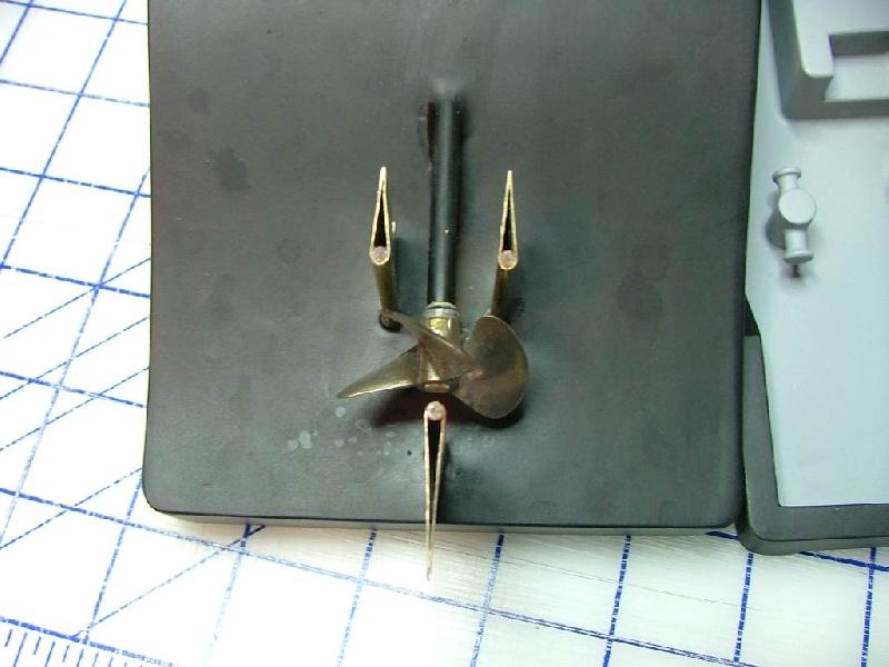

problemy s couvanim byly hlavni duvod proc jsem sveho springera predelal z 1 sroubu bez dyzy na 2 srouby s dyzami...
kdyz jsem jel solo (bez vleku) tak zatacel pri couvani skoro na miste, ale jak jsem uvazal vlek (jezdim vzadu) tak na kormidlo prestal reagovat a couval jen rovne dozadu... koukal jsem na anglicke stranky kde springery pro TT vybavuji jeste 2 pomocnymi kormidly pred sroubem, ktere pomahaji prave pri couvani...
nyni v braniku jsem se 2 srouby otocil na miste i vanu pro tlacaky...

Tak jsem ty fotky nasel:

Ivvo: Na tuhle fotku jsem už také koukal hned v neděli doma. Mám ji také staženou a teď přemýšlím jak to udělat any se to tam vešlo...
Ty máš na tom dvoušroubém při couvání protitahy, že se otočí na místě i s vanou?
Jaroj: Ten Fenlander byl pěkný! Akorát mě překvapilo jak jde při vyšší rychlosti přídí pod vodu
Kartonist, RomanT: Mě zas dobře couvá springer rovně dozadu jen s vanou, ale neraguje na kormidlo. Bez vany na kormidlo také neraguje a začně se jen točit po zpátku na místě (asi vlivem reakčního momentu vrtule...). Do předu manévruje velice dobře, ikdyž také kormidlo asi ještě zvětším (teď tam je MP-Jet 50x32mm)

Když už tu řešíte couvání, tak nemít příčňák, tak ta moje potvora při couvání také nejde moc řídit :-) .
Někde jsem tu četl, že i směr otáčení dvou šroubů (k sobě/od sebe) ovlivňuje manévrovatelnost vzad, zkusím to otočit a uvidí se.
Krom toho jsem nebyl spokojen s tahem vzad. Budu muset ještě laborovat se šroubama.

ranovak píše:Ivvo: Na tuhle fotku jsem už také koukal hned v neděli doma. Mám ji také staženou a teď přemýšlím jak to udělat any se to tam vešlo...
ja lod standartne ridim jen otocnymi dyzami a to i pri couvani... pri jizde s vanou pro lehky TT nebyl pri couvani problem drzet zvoleny smer (vcetne zataceni do stran). Pokud potrebuji otocit na mensi plose mohu na radiu zapnout protitahy. U nich je jedno jestli stojim, jedu do predu nebo dozadu, proste otoci lod vicemene na miste...
kdyz jsem manevroval s tlacnou vanou tak jsem opet ridil jen otocnymi dyzami ale v urcitych situacich, kde nebylo dost mista na oblouk jsem pouzil protitahy a dotocil jsem se na miste...

Můj couvá celkem dobře. Akorát to umí jen rovně a doprava, ovšem Ante v Mostě vymyslel couvání doleva...

I já patřím mezi vás kterým Springoš nechce při couvání ztáčet. Taky mě to stálo v Mostě pěkných pár bodků na víc.
Protože jsem se rozhodl ho osadit 2 šrouby táži se Vás tímto na váš názor, jestli je možné ty 2 motory vtěsnat do toho drobka, nebo jestli by nebylo rozumnější udělat nového a toho rozšířit o 10 cm aby bylo dost místa na HW.
Dále bych potřeboval docela po lopaticky vysvětlit, jak se to vlastně nastavuje aby fungovaly ty protitahy. Myslím tím na vyslači.
