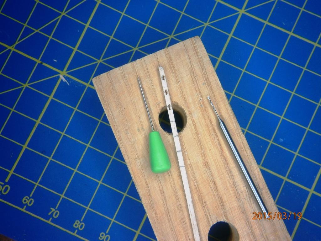

dobrý nápad s tím madlem ze dreva.... já minule zaformoval jednu z figurek šachů a odléval ji pak s vizáží mosazného povrchu z polyuretanu.... dopadlo to celkem dobře.... treošku vidět je to tady:

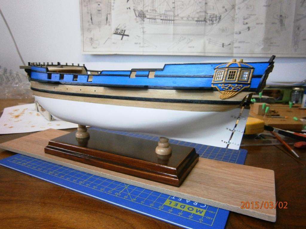

Až po instalaci podložky stojánku jsem začal instalovat kormidlo, abych jej neurazil.. Opět přiděláno zkrácenými hřebíčky..
Přidělanému kormidlu jsem dobarvil hřebíčky, už čeká jen na pojistný řetízek

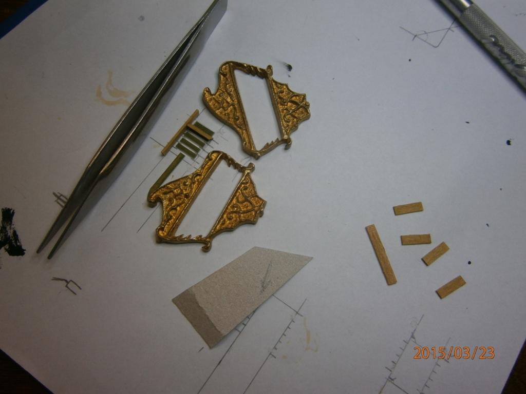

Poté jsem začal s pracemi na objímkách stěžňů, složil jsem je z lištiček síly 1 mm a odbrousil..
..spolu s nimi jsem začal tvořit žebříky na přední palubu..

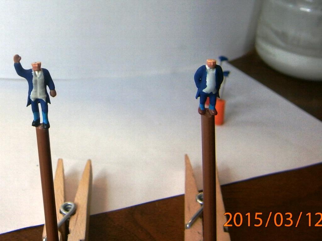

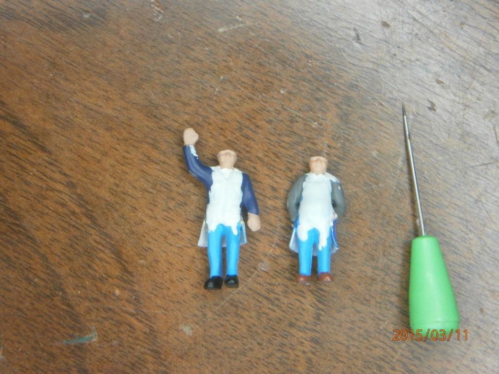

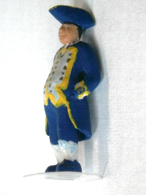

Dále jsem se vrhl na úpravu figurek, abych je mohl nafotit již upravené. Jako kapitána jsem vybral nejpodsaditějšího nádražáka, tomuto dodělal z části plastové trubičky kabát, odřízl přilbu. Jako vzor jsem použil s dovolením foto kapitána Royal Caroline od Doris Obručové..
Re: President Sergal - úprava stavebnice
Z moduritu jsem vyrobil nové klobouky..
Další připravená figurka je poručík, oba připraveni na malování..

kamaráde ...... až budeš příště sochat figurky ...... měl bych zájem o 2 ležící slečny v plavkách a jednoho maníka za kormidlo v 50tině......potřebuju na palubu ,,punčošky,,......
ale ted vážně, ještě dotvoř ošacení a bude to výborný.
Fotky s ošacením se již stahují na server.....

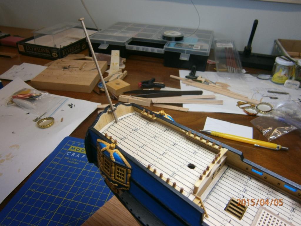

Při pracech na "velení lodi" jsem něco málo jsem udělal i na lodi, a to schody do podpalubí..
Trup lodi je již hotov, tak jsem začal s vybavením paluby. Jako první jsem umístil kotevní úvazník a oka k instalaci děl..
následovaly boční úvazníky, které jsem měl již delší dobu připravené..

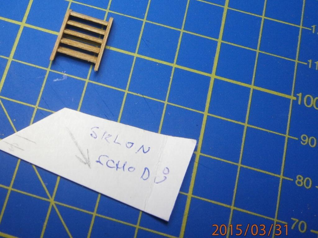

Dále jsem vytvořil schody na zadní palubu, první pokus nebyl kvalitní, proto jsem si vytvořil malou šablonu a pokus opakoval..
Nalepil jsem gratingy na palubu a zjistil, že kotva ze stavebnice je perfektní a použitelná. Jen jsem musel dokoupit silnější kotevní lano..
Kotevní lano jsem poté umístil na úvazník a spustil pod palubu..
Dodělal jsem zadní schody, ze šablony již jsou souměrné..

Poté jsem modré boky přetřel matným lakem Revell, výsledek perfektní, barva byla místy opravovaná, místy osahaná, toto bylo znát, lak vytvořil souvislý matný povrch...
