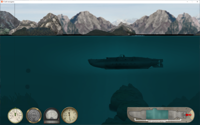

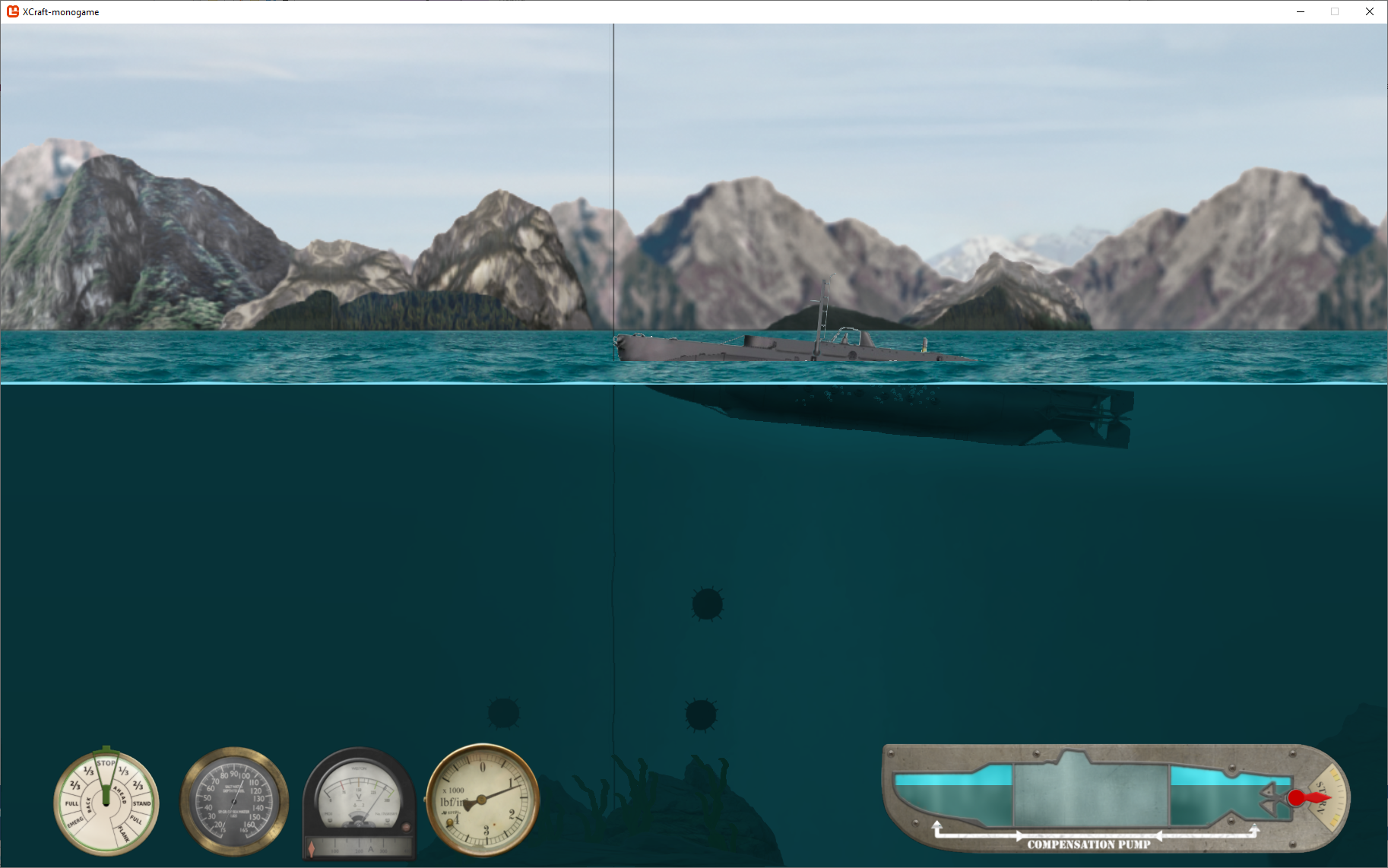

Mě samotného to inspirovalo natolik, že jsem svého času začal programovat počítačovou hru - 2D simulátor X-Craft. Snažil jsem se o reálnou fyziku (jak jen 2D prostředí dovolí). Daly se ovládat všechny balastní nádrže a tak. No nicméně jsem ji bohužel nedodělal. Nevěděl jsem, jak z toho jednoduše udělat něco zábavného.
