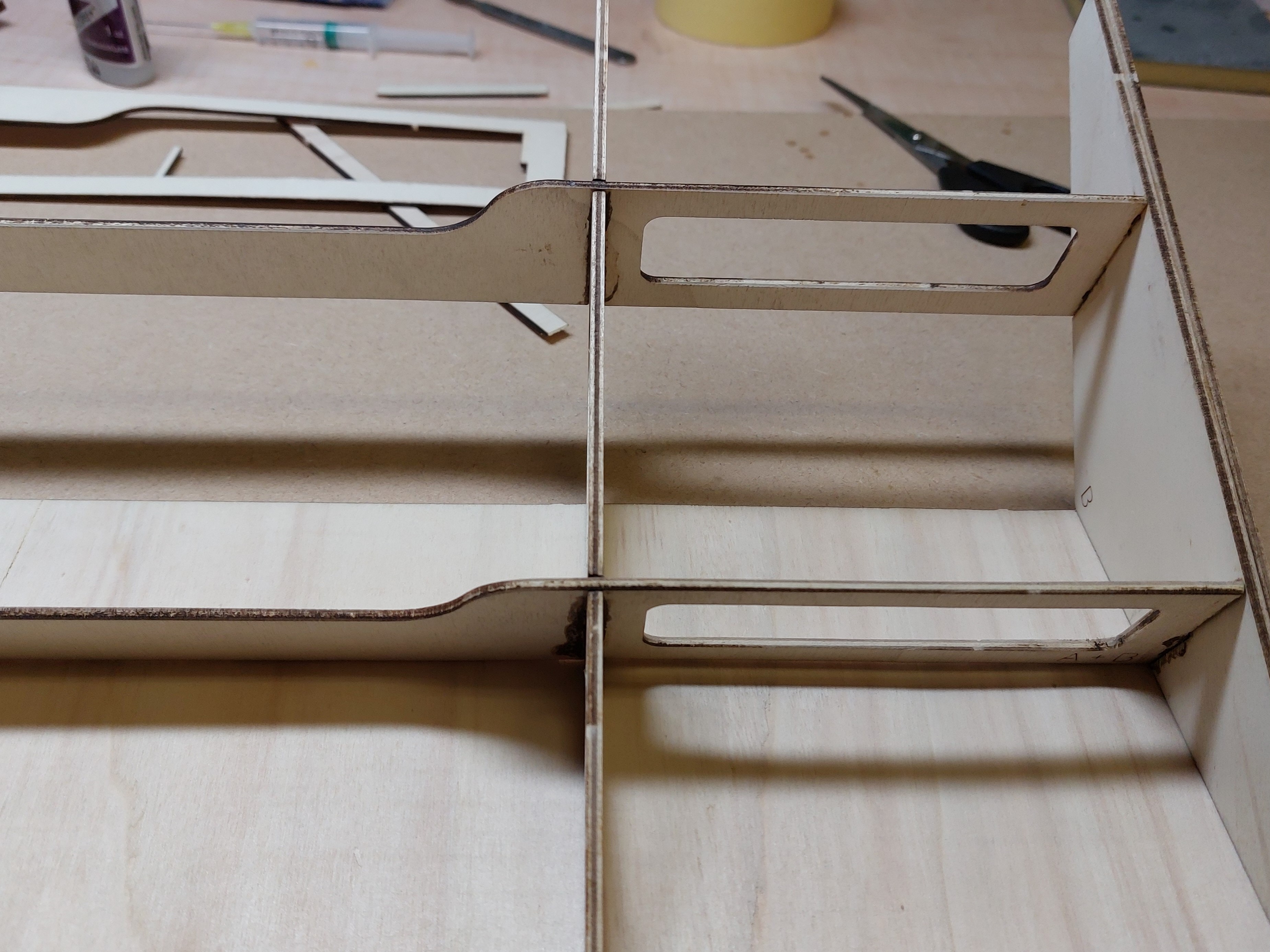

chtěl bych se naučit klasickou stavbu modelu, tak jsem se do toho pustil ;)
V tuto chvíli mám postavenou kostru a potřebuji potáhnout spodek a boky trupu. Vzhledem k tomu, že při lepení lepidlem na dřevo to není jednoduché úplně zafixovat, chtěl jsem se zeptat, zda si mohu vypomoci s CA lepidlem na žebrech (bodově)...
V druhé fázi bych celou konstrukci dolepil lepidlem na dřevo (používám Titebond). Je tento úmysl správný?
Předpokládám, že celý trup budu muset ještě olaminovat tkaninou s laminovací pryskyřicí.
Diky za diskusi.
M.

ta kostra nevypadá moc tuhá, takže bych ji položil na rovnou desku, žebra zafixovat aby neuhla do stran a nejprve přilepit dno. Já to přitahuji gumičkama kolem celé desky v místě žeber. Hrany přitlačí guma přímo, v ploše mezi hranama má překližka tendenci odstávat a tam nacpu mezi potah a gumu polystyrénové kousky tak, aby potah byl přitlačen podél celé hrany žebra.
Pak dno zabrousit podle podélníků, trup sundat a stejně lepit boky. Dno už trup udrží ve tvaru, podél paluby bok jde chytit i kolíčky na prádlo.
Nejlíp si uchycení nejdřív vyzkoušet nasucho jak to bude vypadat a pak teprve lepit.

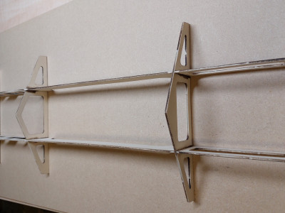

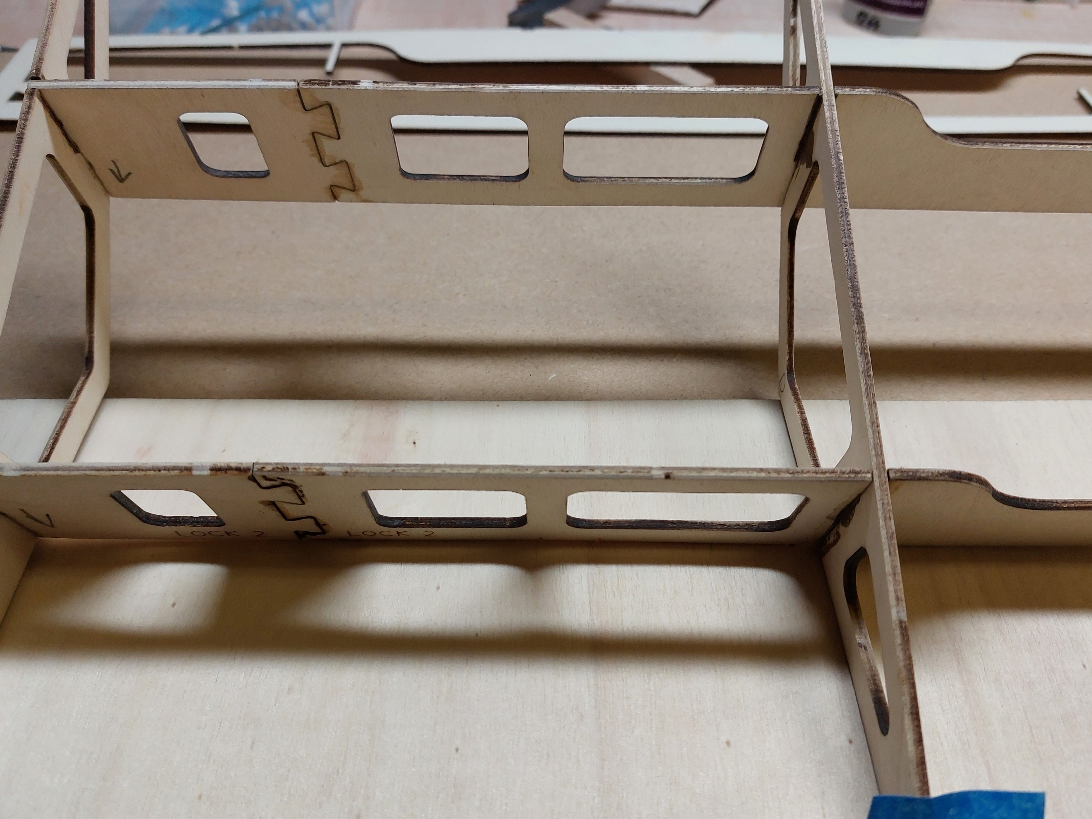

Teď se dívám - to nemá lišty jako podélníky??? To bude docela problém slepit dno a bok, bok a palubu. Nemluvě o tom, že kostra bude při lepení poněkud "gumová" a ta lišta výrazně zvýší pevnost spoje (vzroste plocha spoje).

tady jsou videt zkusenosti... uplne jsi to trefil. Kostra je vratka, slaba, jako by mi tak chybelo jeste zebro. Vubec nevim, jak to fixnout, potah spodku trupu, je lepeny ze dvou preklizkovych dilu a je cca 1m dlouhy.
