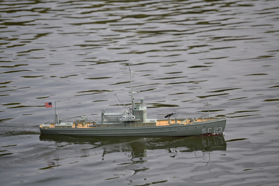

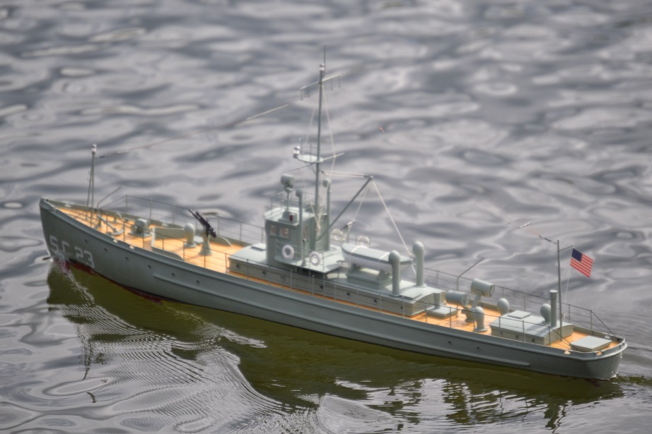

Dovoluji se s Vámi podělit o rok příjemně strávený stavbou stíhače ponorek třídy SC-1 z I. světové války ze stavebnice americké firmy Dumas. Modelem jsem se po skoro třicetiletém odskočení k RC letadlům vracel ke stavbě lodních maket, takže jsem to bral docela zlehka, bez velkých úprav a snahy o supermaketovost a bezpodmínečné dodržení počtu nýtků. Jak ukazuje moje fotoalbum https://photos.app.goo.gl/SHzpsU6Q9up2AFus6 povětšinou jsem se držel toho, co američtí soudruzi nabízejí. Užil jsem si velmi dobře promyšlenou technologii stavby trupu (plaňkování hotovo za 3 hodiny), dodávané dřevěné a plastové díly byly slušné kvality bez nutnosti něco nahrazovat z vlastních zásob. Samozřejmě, dřevěná loď není nic pro osoby s alergií na brusný papír, to je jasné. Úpravy se soustředily především na mírné vylepšení vzhledu (náhrada samolepkových oken skutečnými), zlepšení stability (náhradou těžkých maketových doplňků odlitých z "angličákoviny" za plastové, hliníkové nebo laminátové), doplnění funkčního osvětlení. Jako drobnou třešničku na dort jsem doplnil funkční vrhač hlubinných náloží. V uplynulých dvou sezónách jsme s SC-23 objeli celou řadu akcí a setkání - a zatím to vypadá, že pohonný systém, tj. stříďák AXI 2212/20, který mi zbyl z letadla, s regulátorem FOXY R-35 Car napájeným z 2S LiFe A123 2500 mAh funguje spolehlivě a dle předpokladů úsporně. Stabilitu a všeobecně dobré nautické vlastnosti důkladně prověřil nárazový vítr na jarních Lužinách 2018.

Moc pěkný model a skvělá fotodokumentace stavby a jaký bude další model.Pepa

Nádherná práce, klasická dřevostavba (snad se někdy odhodlám také zkusit). Náhradní detaily svépomocí také povedené a šikovně zkonstruované. Především bych pochválil podrobnou fotodokumentaci s komentářem. Názorně vysvětluje vše podstatné a může sloužit jako instruktáž. Nejvíce mě zaujal ten funkční vrhač, nápadité řešení. Předpokládám, že těch detailně zpracovaných hlubinných bomb by byla škoda a že se tedy po odpalu vyloví pro další použití? Škoda že jsem na jarní Lužiny dorazil se zpožděním a model nezastihl na vodě.

Mám i fotku s majitelem ;-)

steve7: To je z podzimních Otrokovic? To bylo moc povedené poježdění a moc příjemná akce, i když pro mě z Pardubic trochu z ruky. Hezké detailní fotky - já fotím jen stařičkým ultrazoomem, který je výborný třeba při toulkách po horách, ale není moc dobrý na věci v pohybu a ještě k tomu na vodě se spoustou různých odlesků. Takže moje fotky jsou spíš statické z dění na břehu nebo v dílně, než akční z vodní plochy.
