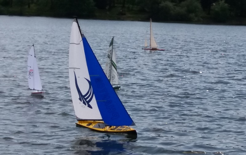

Tu potvůrku mám taky.
Olovo se k tomu skutečně nedodává, možná kromě zdravotním rizikům i kvůli ceně, hmotnosti krabic v kontejneru.... nevím.
Odlévání taky neumím, resp. nezkoušel jsem, nemám kde a v čem.
Proto jsem tam dal ty nejmenší broky co jsem sehnal, tedy kuličky o průměru 2mm.
Pokud si dobře vzpomínám, bylo to jeden a půl "flaštičky", tedy 1,5 kg olova.
Loď jezdí výborně!
Jezdí tak slušně, že ač původně jen jako mladší sestřička ETNZ šla na vodu, tak dnes již ETNZ k vodě neberu.
Koupil jsem ji za slevněnou cenu, kdy mi v e-mailu přistála nabídka z HK s poštovným zdarma, vč. serv. No neber to!
Nedávno slušně foukalo (tradiční akce v Otrokovicích) a loď jezdí "sama".
Jen se všichni podivují, proč mám stěžeň hodně nakloněný vpřed.
myslím, že soudruzi si špatně spočítali obě těžiště a dohnali to alespoň "šavlovitým" kýlem (asi nejen designová záležitost) a jak uvádím, ještě stěžeň naklonit vpřed.
Pak jede sama. Dokonce zazlobila aparatura, loď nereagovala a jako po kolejích pádila napříč "Štěrkáčem" v Otrokovicích. Neuhnula ani o píď.
Pak se dá v silném větru i "řídit" a zároveň fotit.....
Obrázek Obrázek
