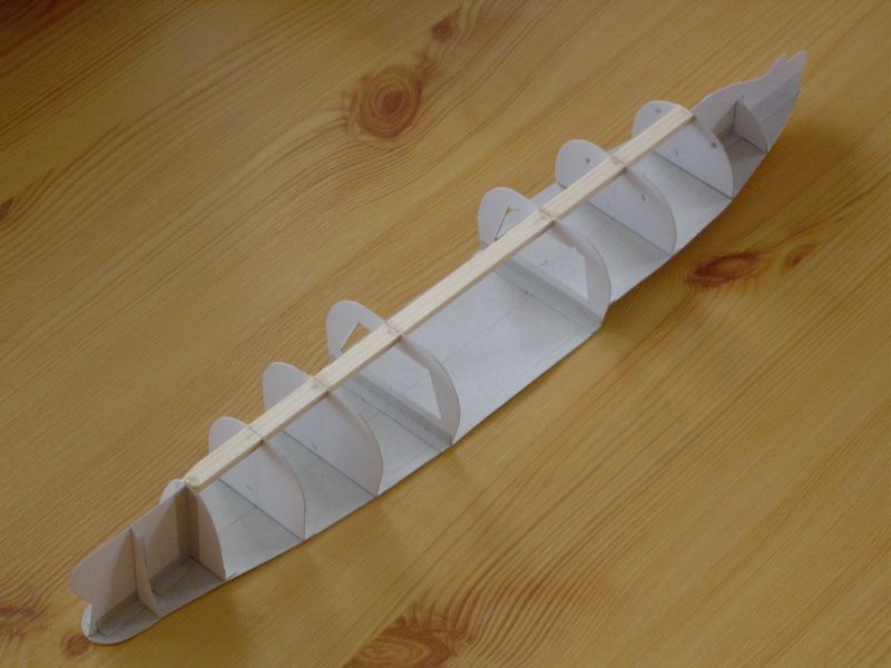

Zahajuji stavbu prvního trupu. Kostra karton, kýl dřevěná lišta, výplň pěnový polystyren, kašírováno hnědou papírovou páskou. Výsledek je však neuspokojivý a chystám se na opakování.

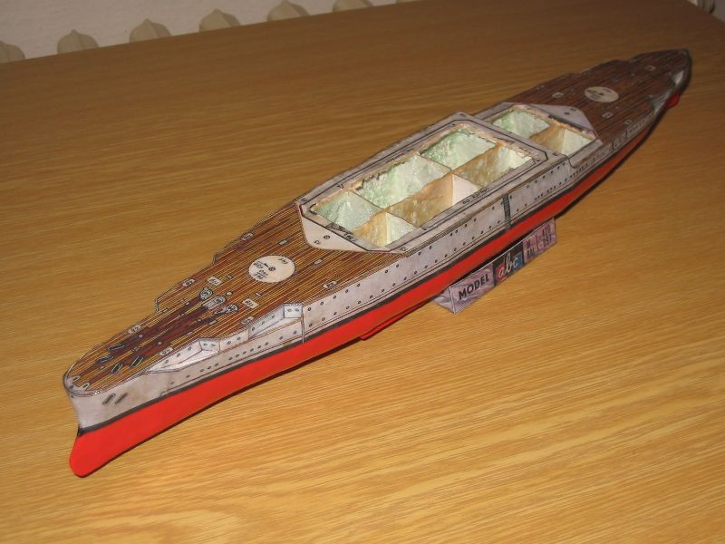

listopad - prosinec 2008

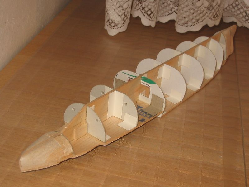

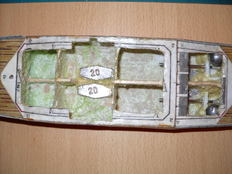

Stavba čtvrtého (definitivního) trupu. Po předchozích zkušenostech kostra vyztužena balzou, rovněž příď a záď vybroušena z balzy, zbytek PU výplň. Dále šlehaný tmel a kašírování hnědou papírovou páskou. Konečně úspěch, trup rovný, nedeformovaný. Pouze lehce vystouplá žebra, ale prohlášeno za OK a pokračováno ve stavbě. Ze střední sekce trupu vydlabána PU pěna (v přídi a zádi zůstává pro nepotopitelnost). Instalace pouzder hřídelí (Al trubičky). Důkladná impregnace nitrolakem. Polepení paluby a boků trupu díly z vystřihovánky. Pod čarou ponoru nátěr červeným Balakrylem.

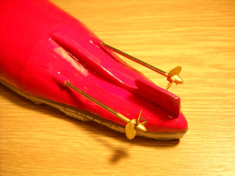

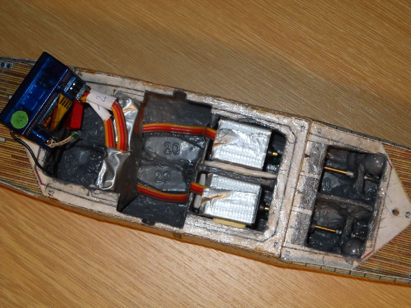

červenec 2017

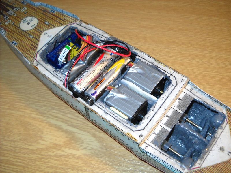

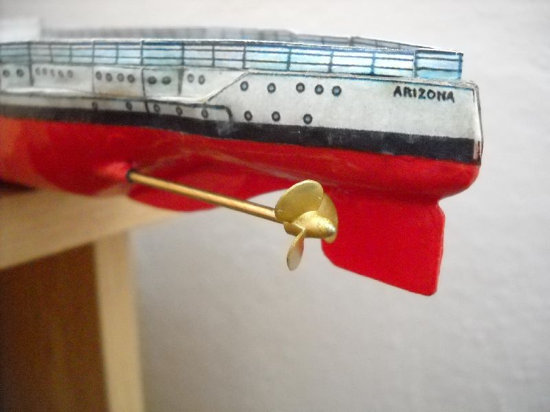

Následuje konstrukce strojovny. Koncepce pochází již z roku 2004. Kvůli charakteru modelu (obtížně přístupná záď) se chci obejít bez ovládaného kormidla a řídit loďku pouze otáčkami dvou šroubů (maketové 4 by byly v dané velikosti nereálné). Dvě pohonné jednotky zhotoveny ze standardních serv a namixovány na vysílači (delta mix nefungoval správně, bylo třeba využít dva volné mixy plus reverz jednoho serva). Napájení přijímačovou baterií (4x AA NiMH v držáku). Hřídele mosazný drát, šrouby pochází ze zbytků ze stavebnice Musaši (byl jsem lenivý je dělat a tak malé koupit nejdou). Spojky ze silikonových hadiček (vzhledem k rozdílným průměrům hřídelí je těch hadiček několik vzájemně zasunutých). Pohon je pro danou velikost modelu (délka cca 44 cm, výtlak cca 350 g) dost předimenzovaný, bylo třeba radikálně omezit otáčky (rovněž kvůli vibracím) - na vysílači pomocí funkce nastavení dráhy serva (pouhých 20%). Hotový pohon otestován ve vaně, vypadá to nadějně.

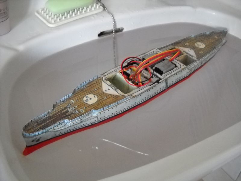

13.8.2017
První testovací plavba na vodní ploše. S napětím očekávám, zda se koncepce pohonu a řízení osvědčí. Dopadá to pozitivně. Loďka zatáčí dobře, proti klasické koncepci navíc dokáže solidně manévrovat i při nízké rychlosti a natáčet se na místě. Negativem je proti tomu chování za běžné plavby vyšší rychlostí. Při tom se musí s řízením zacházet citlivě, aby loď působila přirozeně, plula plynule a při obratech nedocházelo ke znatelným změnám rychlosti (pokud se při jízdě na plný plyn naplno zatočí, loď kvůli zvýšení otáček vnějšího šroubu zrychluje). Zmíněné nedostatky by pravděpodobně bylo možné potlačit vhodným nastavením mixů řízení, ale můj vysílač nedisponuje pokročilejšími funkcemi a ani nemám vůli takovou optimalizaci řešit.

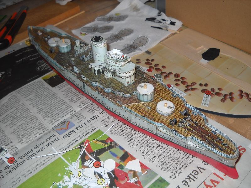

září 2017

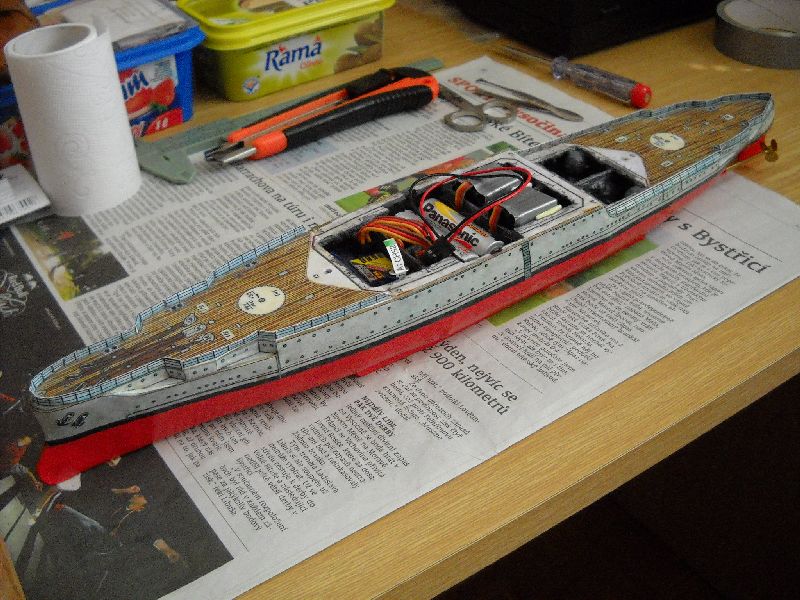

Pokračuji nástavbami. Nakonec se rozhoduji vše postavit znovu (původně rozestavěná nástavba je zkroucená a koliduje s vystupujícími součástmi pohonu). To je možné díky skenu, originál vystřihovánky je zachován a stavím z nově vytištěného materiálu. Potřeba je vyztužit vyvýšenou palubu nástavby balzou a rozšířit otvor zespodu. Dále již běžná vystřihovánková praxe. Lepím Kanagonem a impregnuji nitrolakem (voděodolnost), na podlepování Kores (aby se papír nekroutil). Při lakování štětcem se musí opatrně (nitrolak leptá tiskařské barvy). Práce pokračuje pomalu, původně jsem si myslel, jak bude v létě hotovo, ale je tu podzim a konec stále v nedohlednu. Obávám se, jestli zvládnu dostat dokončený model na vodu ještě letos před příchodem zimy.

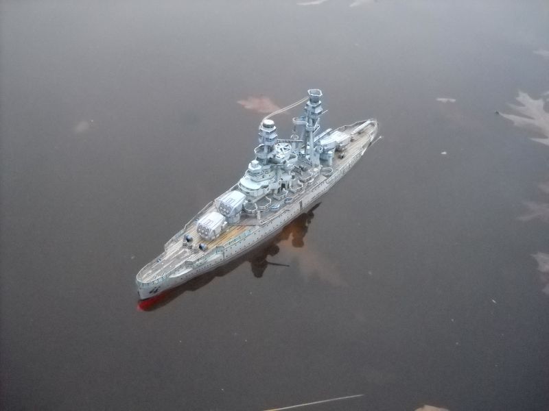

S dosud nehotovou Arizonou vyplouvám při srazu v Praze na Proseku. Trochu dělá potíž plovoucí listí, ale jinak prostředí modelu svědčí. Mělká a málo rozlehlá vodní plocha plus klidná hladina, to je pro lodě této velikosti to pravé.

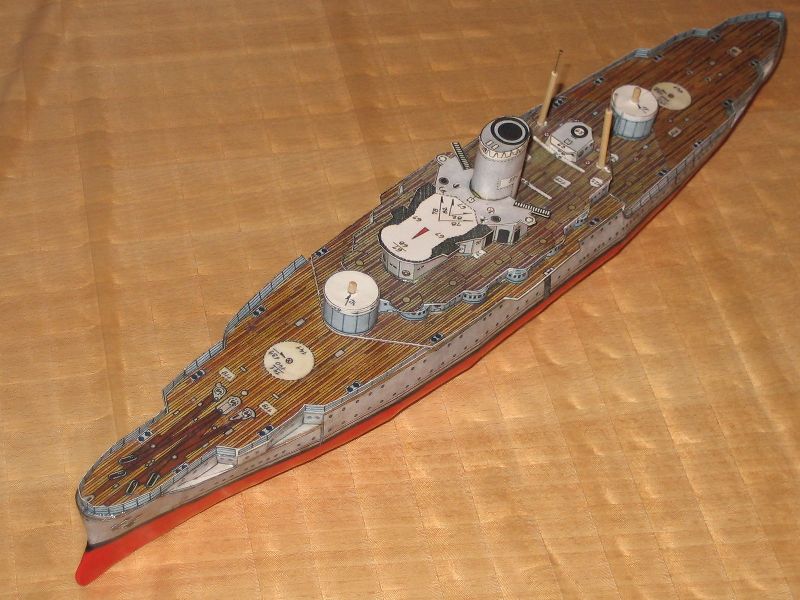

listopad 2017
Dolepuji poslední detaily z papíru. Nyní zbývá už jen realizovat kovové díly. Kromě různých žerdí apod. tvořím z drátků rovněž hlavně děl pomocné výzbroje. Také hlavně těžkých děl oproti návodu nestáčím z papíru, ale vyrábím z mosazných trubiček. A to už je opravdu vše. Přepravní krabici mám již vyrobenou ode dříve, dílo je tedy definitivně hotovo a dne 24.11.2017 je Arizona prohlášena za dokončenou a vstupuje do služby!

Památný den. S čerstvě dokončenou Arizonou vyplouvám doma na rybníčku zmíněném v úvodu. Dnes to tam sice již vypadá jinak než v mém dětství, ale stále se jedná o tutéž vodní plochu. Konečně tedy plním starý záměr a kruh se po čtvrtině století uzavírá…
