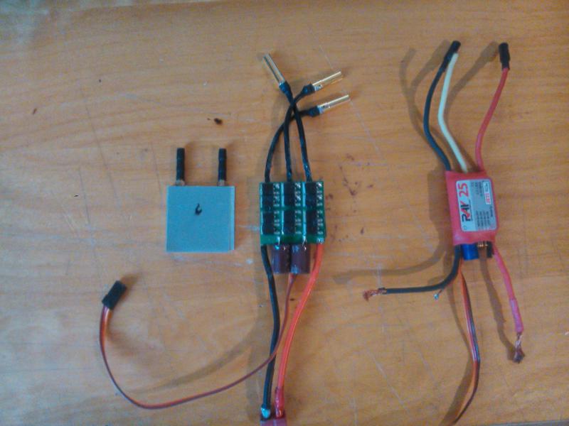

První jízda za mnou...
Poté co přešla loď do skluzu , mé malé servo neudrželo v rovině kormidlo. Obměním za větší bestii.
Po 2 minutách ježdění jsem zůstal v prostředku rybníka. Začoudilo se z regulátoru otáček. Co stým ? Přehřívá se na něm jen jeden komponent.Je možné ho opravit , nebo bude nejsnadnější koupit kvalitní ? http://www.ebay.com/itm/60A-Brushless-W ... Swqu9VFMbp
Ještě se chci zeptat , našel jsem doma Ray25 , kdybych přidal vodní chlazení , fungovalo by to ?

začoudilo se z tranzistoru (čínské ampéry jsou podstatně menší než evropské... anebo chyba v komutaci) nebo stabilizátoru (servo bralo víc než byl schopen dát BEC. A jestli píšeš, že nebylo schopno udržet kormidlo, tak moho brát max proud celou dobu...)... takto na dálku je to těžko posoudit. Zrovna tak možnost opravy... možná pár korun, možná cena vyšší než za kvalitní nový regl... a stejně bez záruky, že se porucha nebude opakovat.
Prostě za levné peníze jsou levné výsledky... ale o tom tu už šla řeč hned na začátku...

Asi jsem to přepálil a koupil slabý esc ..Věnoval jsem tomu ted hodně pozornosti, pár lidí mi dokonale vysvětlilo jak to vlastně všechno funguje. Pořídím prostě jen dražší a lépe chlazený aspon 100-120 A. Snad to bude v pohodě , jen vzhledem k počasí to zjistíme až na jaře ;-) . díky
