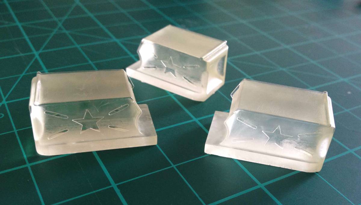

Pre ukážku prikladám obrázok odliatkov.

Začal som uvažovať s možnosťou použiť na odlievanie epoxid. Konečný výsledok ma prekvapil a tak sa s ním podelím s vami.
Klasický epoxid 1200 som rozriedil s odmasťovačom (aceton) ktorý bol spoločne v balení epoxidu, aby sa dal liať jednoducho do formy. Po rozriedení som pridal tvrdidlo P11 a poriadne premiešal. Celú zmes som odvákuoval, nalial do formy a znova ( s formou) odvákuoval. Tým sa vyhnete bublinkám, ktoré vzniknú v rohoch a záhyboch po naliatí epoxidu. Po odvákuovaní cca. 5-8 minút bola forma vytiahnutá a položená na stôl kde epoxid vytvrdol. Odlievanie s epoxidom je jednoduché, pohodlné a doba spracovania sa značne predlžuje oproti resinu.
Tým som prišiel k záveru, že aj nový odlievací resin môže obsahovať vlhkosť, tvorí malé bublinky a znepríjemňuje odlievanie. Neviete kde ste spravili chybu či v resine, forme či postupe odlievania.
Výsledok je možné vidieť v priloženom obrázku.
