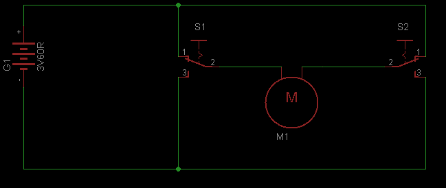

Zdravím, mám ve WG příčný pohon a chtěl bych ho ovládat pomocí serva. Ale vubec nevím jak na to. Poradil by jste mi někdo,kdyby bylo i nějaký nákres zapojení,budu moc rád. Díky

no, nejjednodušší budeš mít, když tam hodíš místo serva regl.... nějaký čínský za 300,- plně vyhoví. Za to nepořídíš servo a přepínače, o práci nemluvě.
Pokud už mermomocí to chceš udělat servem, tak potřebuješ servo, dva mikrospínače s povoleným proudem jako bude brát motor (to bude docela problém...) a trochu plechu.
Na servo dáš páku. k servu připevníš mikrospínače tak, aby při jedné výchylce sepla páka jeden spínač, při druhé druhý. Musí to být tak, aby servo zamáčklo spínač ale nenarazilo do něho jako do dorazu protože jinak bys mohl spálit servo. Nejlíp je místo páky dát kotouč a na něho přišroubovat vačku...
Střední vývod jednoho mikrospínače vyvedeš na jeden pól motoru, střední vývod druhého mikrospínače vyvedeš na druhý pól motoru. Stejné kontakty obou spínačů (např. trvale spojený se středním, obv. označený NC - normaly closed) spojíš a přivedeš na jeden pól baterky, druhou dvojici (NO- normaly open) na druhý pól.
Pokud neseženeš silné mikropřepínače, můžeš použít jakékoliv a spínat jimi dvě výkonové relé s přepínacími kontakty, třeba z auta. Zapojení je stejné.
Ale za to už budeš mít ty regly dva...

Tady máš schéma

no a pokud by byl zájem tu je obrázek ke kolegům teoretikům .....plně funkční na 400motor s napájením 2článkem lipol samozřejmě s odrušením kondíkyjak je zvykem.
