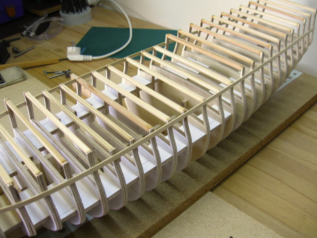

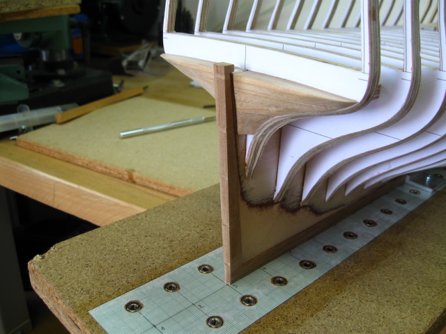

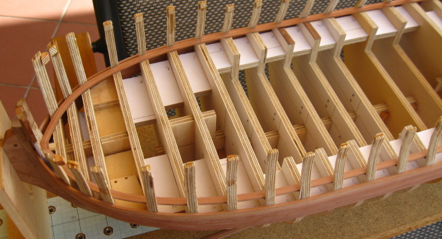

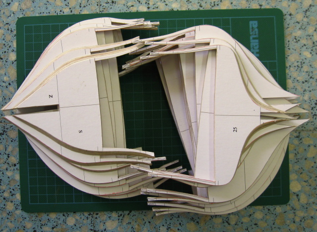

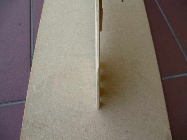

Rozhodl jsem se zahájit práce na dalším modelu (práce na Royal Caroline se dostaly do fáze, kdy je bude možné pohodlně provádět doma v podzimních a zimních měsících). Volba padla na Pandoru.

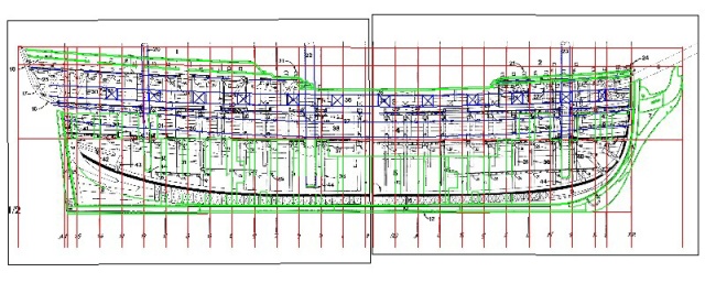

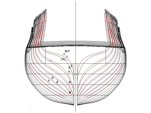

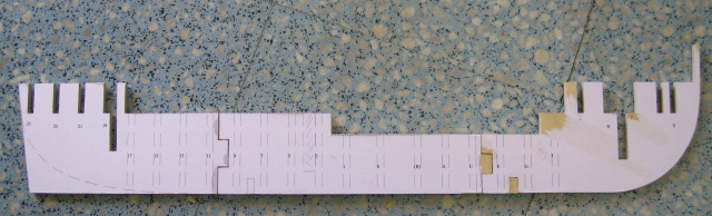

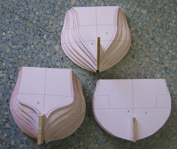

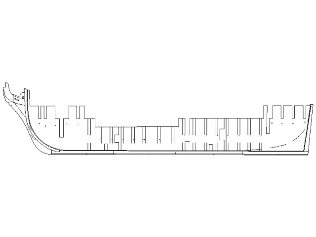

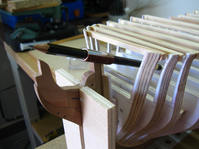

Zakoupil jsem knihu, provedl naskenování do počítače. Po počáteční euforii přišlo rozčarování z docela nekvalitních podkladů. Původní záměr použít v knize uvedené řezy pro výrobu žeber jsem po zjištění nepřesností zavrhnul. První fází stavby tedy bylo zhotovení plánů žeber a kýlu pomocí programu TurboCad. Výhoda CAD programu je, že si zde můžete vytvořit výkres v podstatě ve skutečné velikosti a následně vše tisknout v definovaném měřítku, pro svůj model jsem zvolil kompromisní měřítko 1:52.
Obrázek Obrázek Obrázek
marsalv
Příspěvky: 259
Re: Pandora - scratch build
Příspěvek od marsalv »

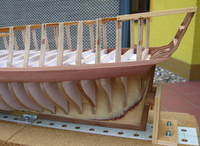

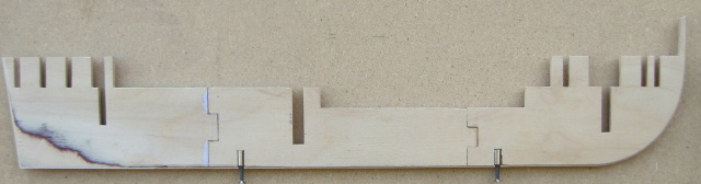

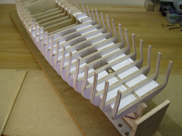

Žebra a vnitřní část kýlu je zhotovena z překližky, vnější část kýlu bude zhotovena z hruškového dřeva. Díky velkému počtu žeber a malými mezerami mezi němi bude provedeno pouze jedno plaňkování.

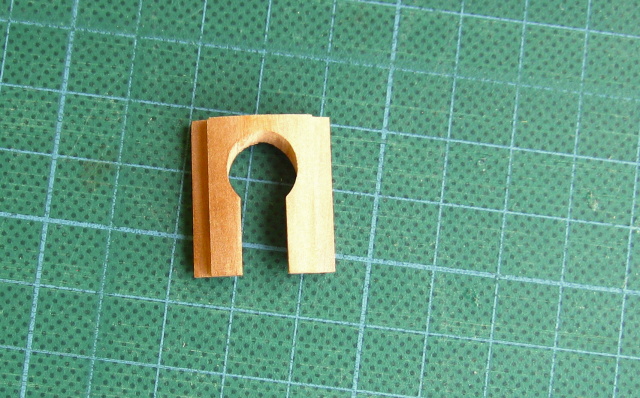

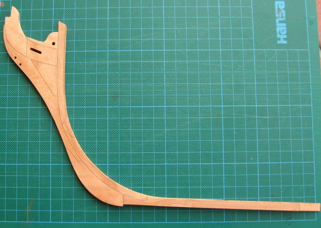

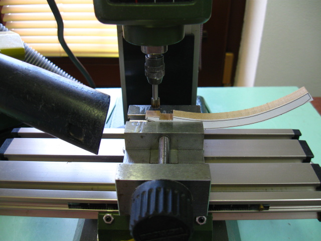

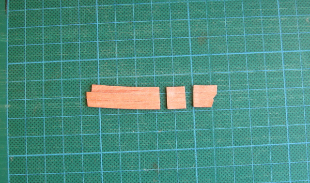

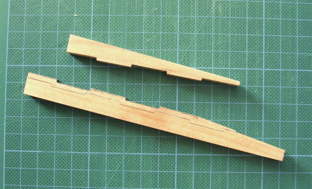

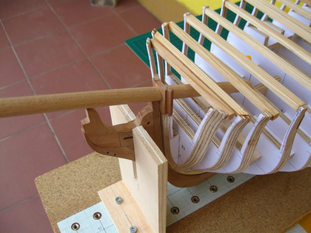

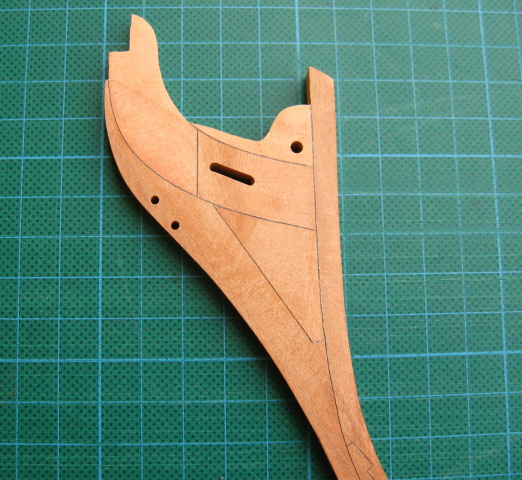

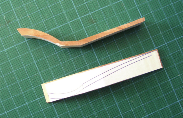

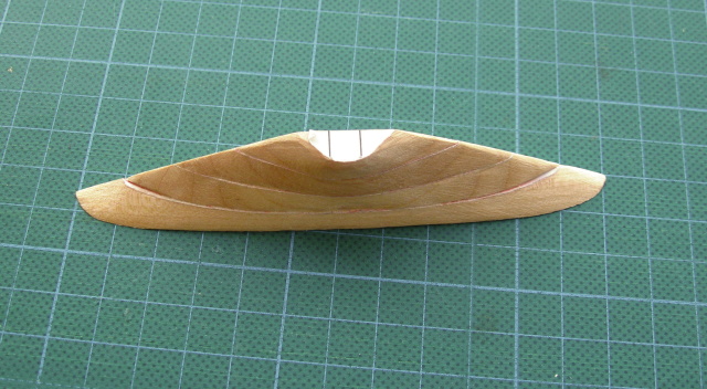

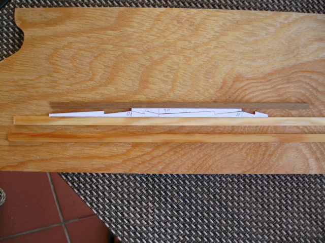

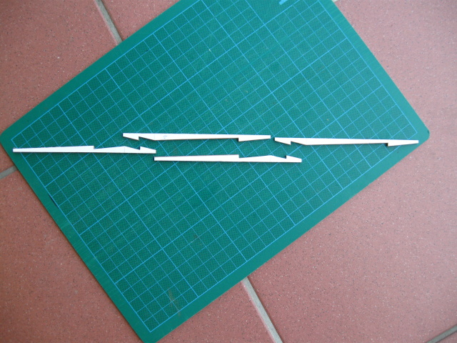

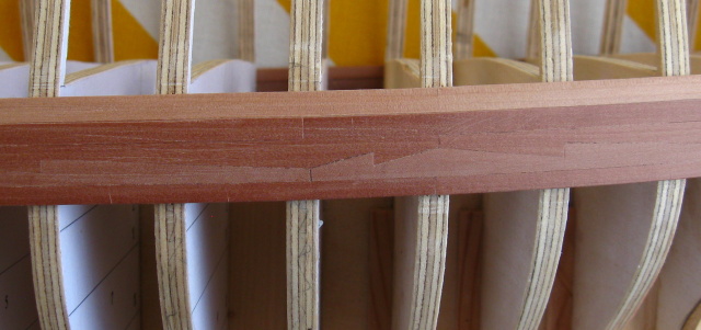

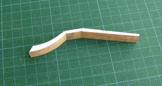

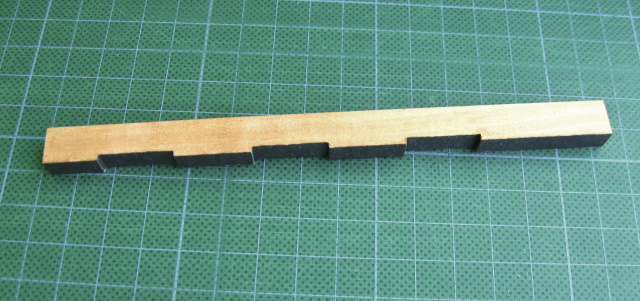

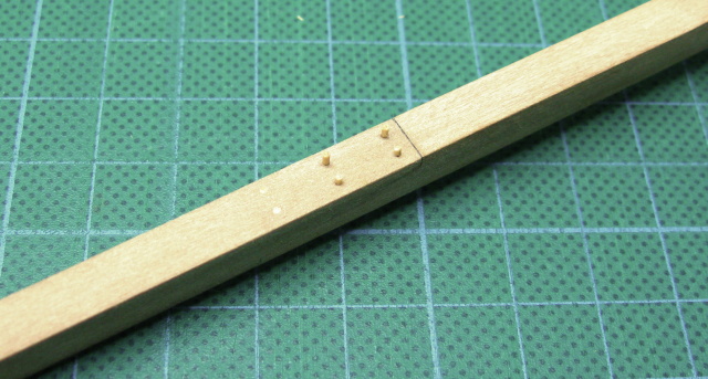

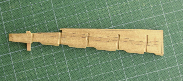

Pokračuji výrobou vnějšího kýlu. Ten je zhotoven z jednotlivých dílů sesazených a slepených dohromady. Sice to ve finálu asi nebude moc vidět (obzvláště pokud bude vrchní část kýlu natřena černě), ale alespoň jsem si to odzkoušel - a hlavně mě to bavilo :) .
Obrázek Obrázek Obrázek Obrázek Obrázek Obrázek Obrázek Obrázek

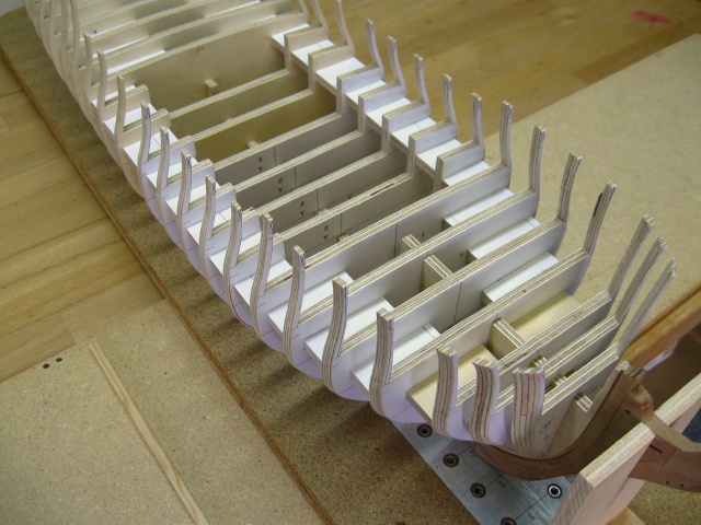

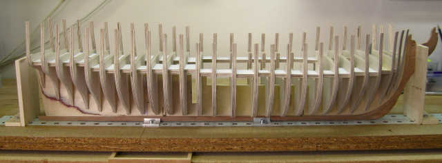

Dokončeno nalepení žeber na kýl.

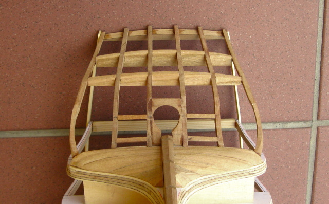

Dokončeno zpevnění horních částí žeber, výroba částí zádi a zadního vazu.

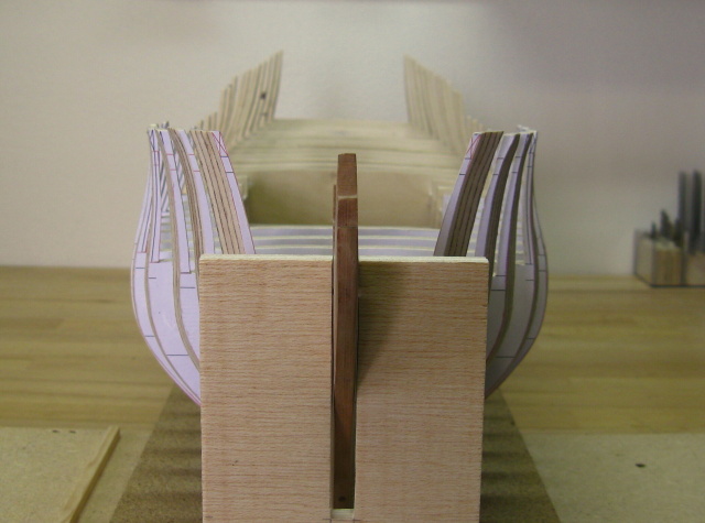

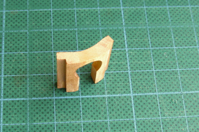

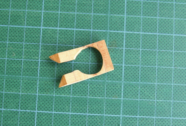

Úprava přední části kostry - uchycení čelenu.

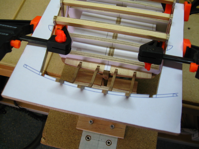

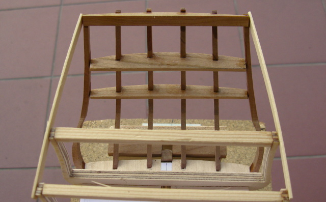

Doplnil jsem příčné výztuhy, které slouží jako vymezení pro okna, horní navíc jako palubník pro záďovou palubu, pomocné rámečky pro zadní střílny "helm port".

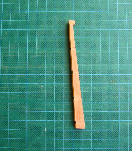

Dokončeno kormidlo, kování bude doděláno později.

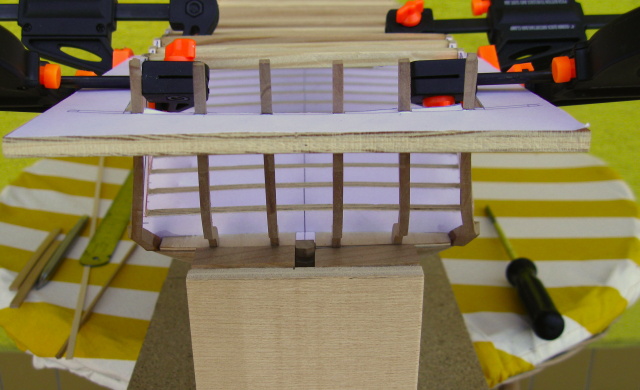

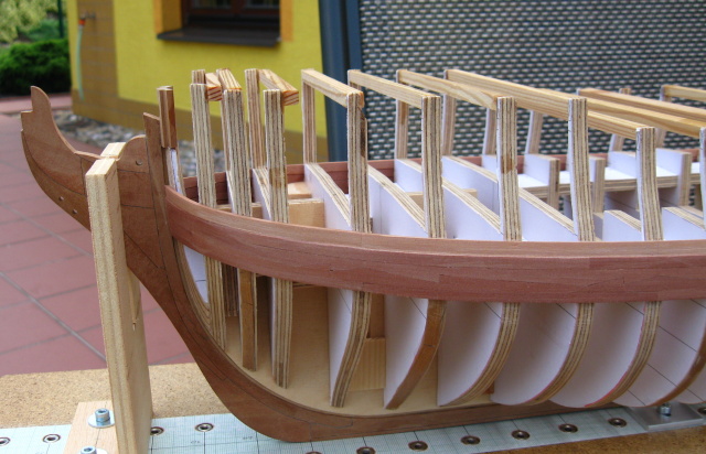

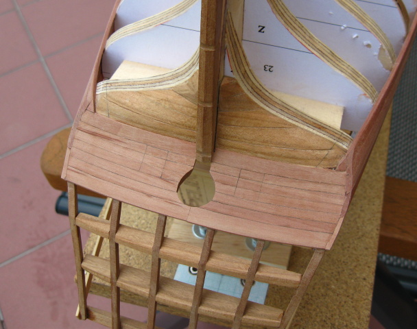

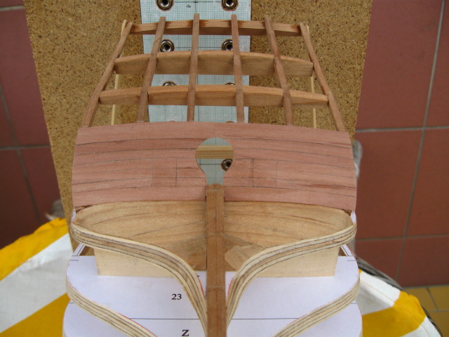

Zahájeny práce na plaňkování trupu - jako první spodní část "zrcadla" - lower counter.
Obrázek Obrázek

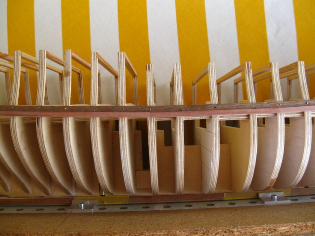

Dokončeny wales.
Obrázek Obrázek Obrázek Obrázek Obrázek Obrázek Obrázek Obrázek Obrázek Obrázek

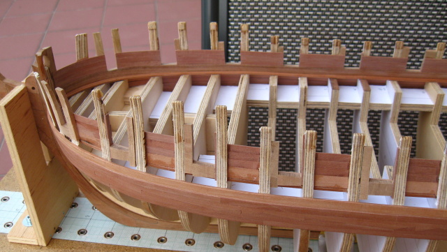

Začal jsem pracovat na vnitřním plaňkování, zatím tedy "waterways" a lišty pod a mezi střílnami.

Dám ti také otázku. Zřejmě to bude pod sklem, ale stejně dřevo bude pracovat, nějak to impregnuješ? Nejdřív maluješ asi na PC a v čem, nebo jedeš podle plánku? Ten se ti zdál nedokonalý.
marsalv
Příspěvky: 259
Dřevo nijak neimpregnuji (pokud za impregnaci nepovažuješ obvyklou povrchovou úpravu). Použité dřevo je dostatečně vyschlé a model bude v místnosti pod sklem, kde nejsou přílišné výkyvy teploty a vlhkosti. Tak to snad bude v pohodě. Při stavbě vycházím z plánů publikovaných v knize Anatomy of the ship, které si podle potřeby upravuji v programu TurboCad. Díky přetisku plánu v knize jsou tam samozřejmě nepřesnosti, ale hlavně mám v počítači možnost si jednotlivé díly upravit podle skutečnosti. Teď jsem si např. upravoval výkres na palubu (zde jsou třeba nepřesně použité rovné plaňky), tak aby více odpovídal skutečnosti a aby mi přesně seděl do modelu. Usnadní to potom práci při vlastní realizaci paluby.
