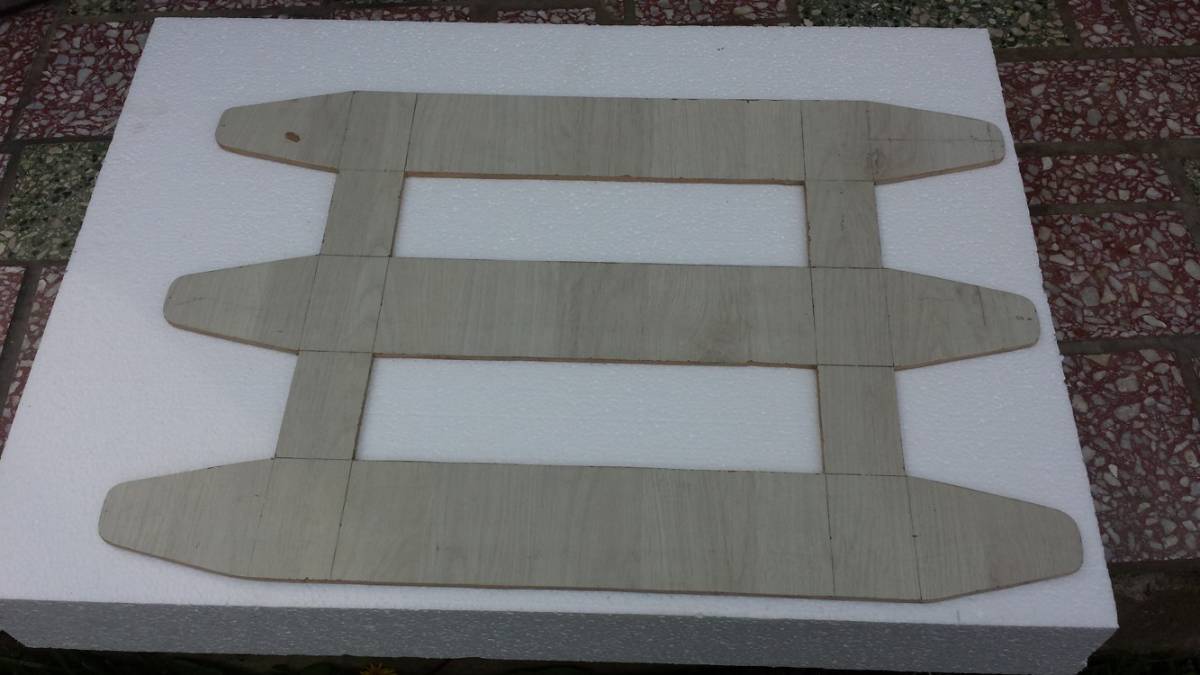

tak konecne som sa o nieco pohol :)
ak dnes stihnem, chcel by som spravit vrchne plavaky bocne a laminovat to.
Viete mi odporucit stranku odkial by som objednal vsetko co na to potrebujem a aj poradit ze co kupit? Pozeral som ze su aj rozne rychlosti tvrdnutia, kedze budem prvy krat laminovat tak nieco pomalsie... ale samozrejme potrebujem lacne veci :)
co hovorite zatial na model ? PS: ano odkukavam od don Ferrari :)

ved presne toho sa bojim aj ja, ze mi to bude plavat nakrivo :D suciastky z HK su objednane, takze mam tak mesiac na dokoncenie trupu :D

Kamarati, mam velky problem s laminovanim ! s cim laminujete? Pani vo farboch lakoch mi predala CHS-EPOXY 324 ze to je dobre... no asi ho*no.... neskutocne zle sa mi s tym robi a je to strasne huste... uz som skusal viac pomerov a stale je to zle. Treba to robit aj pri nejakej zvlastnej teplote? robil som to pri cca 20 stupnoch a po par minutach sa to uz nedalo nanasat. Mal som pol kila zivice z toho som spravil stredovu spodnucas plavaku 2 vrstvy a polovica je uz fuc takze mi to na zvysne dva nevide ani keby co robim. Latku mam 220g 2m stvorcove. chcel som hrubsiu kvoli pevnosti, no teraz mi pride zbytocne hruba
petr hájek
Příspěvky: 2069
Re: konfiguracia lode na zavazanie
Příspěvek od petr hájek »
ta hmota je vhodná jako lepidlo nebo základ tmelu ale né na laminování , je to jen trošku pozměněná epoxy1200....
nalaminování jsou specialní pryskyřice u nás jsou ke koupi např. tady:
http://www.havel-composites.com/shop/22 ... -list.html
já používám obvykle tu 285.....ale stačí si tam zavolat a nechat si poradit.
Co se týče tkaniny , obvykle používám 30g/m2 a ve více vrstvách, nemám rád když je tkanina nepoddajná a špatně se ohýbá v hranách, pevnost je i při tenké tkanině ve více vrstvách větší než při silné tkanině v málo vrstvách.
pokud se má k laminování zpracovat ta špatná pryskyřice , je nutné použít návodem daný poměr tužidla a nepřehnat to s ním,( muže dojít k bud příliš rychlé reakci , nebo naopak k neztuhnutí výsledné hmoty) ale to že je hustá se dá mírně pozměnit v případě polystyrenového podkladu bezvodým lihem použitým jako ředidlo pryskyřice.Líh ale musí být opravdu bez procenta vody a vzhledem k hygroskopickým vlastnostem lihu, to je nutno zajistit těsně před použitím.Znamená to zakoupený technický líh(denaturovaný-toluenem obvykle v poměru 3%-pozor na leptání polystyrenu)zbavit vody tím , že se do něho nasype vyžíhaná modrá skalice. Ta musí být po vyžíhání bílé barvy nikoli modré. Tím že se nasype do lihu , skalice na sebe naváže vodu z lihu a zbarví se opět do modra, to je nutno opakovat stále dokud nezustane skalice v lihu bílá. Pak je možno líh použít pro ředění epoxydu.
KAŽDOPÁDNĚ TO ALE NENÍ PRO VÝSLEDNOU PEVNOST LAMINÁTU NIC DOBRÉHO.
