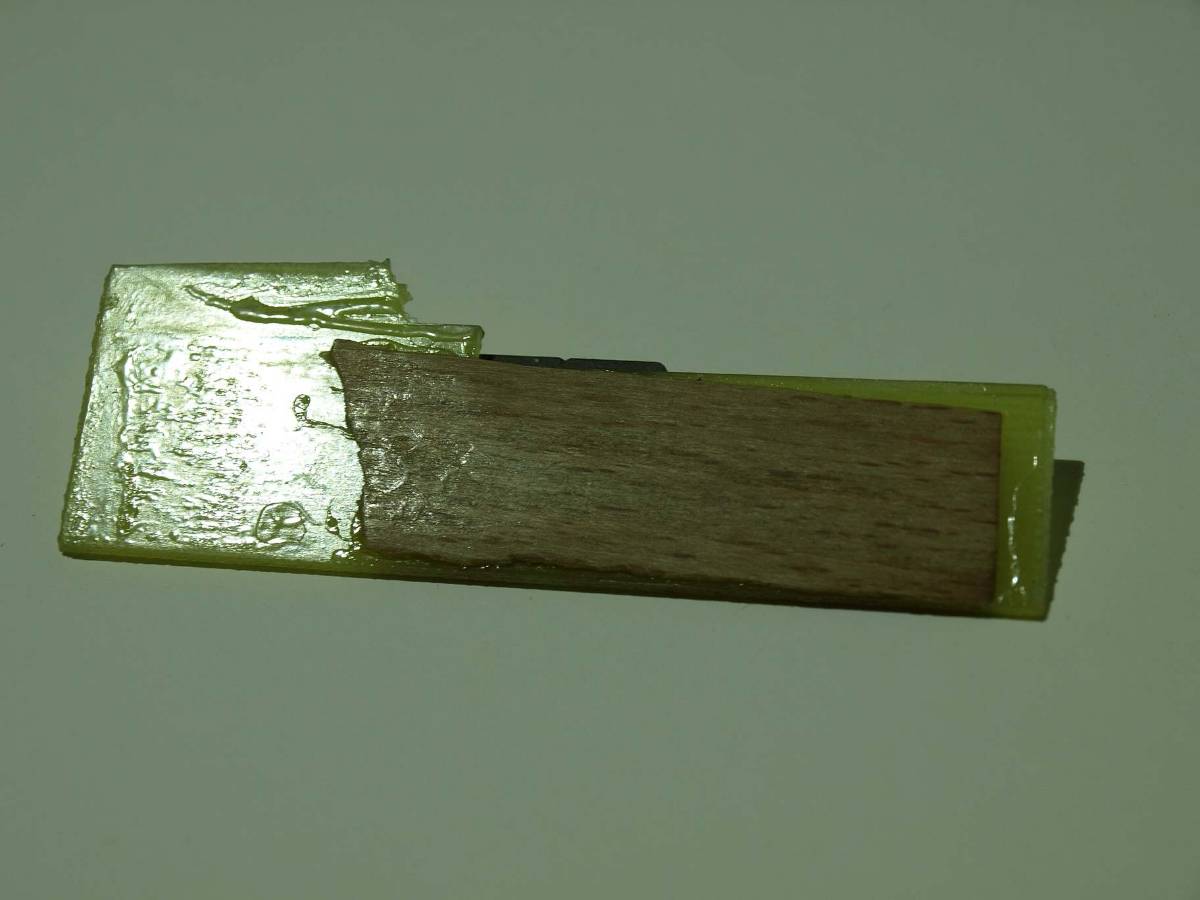

takhle prolezl L285 dýhou 0,6mm

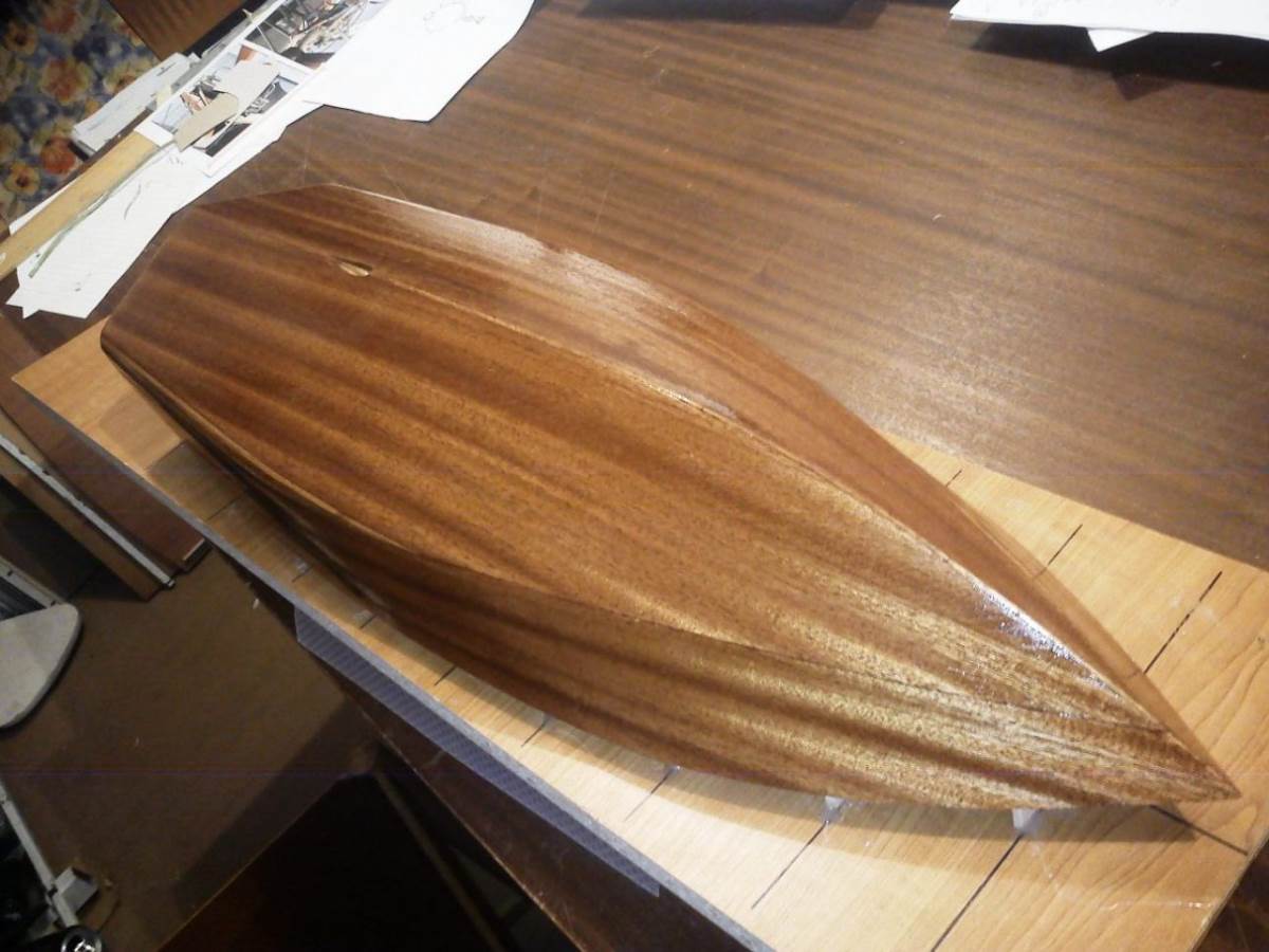

Re: Ako na laminovanie dýhy?

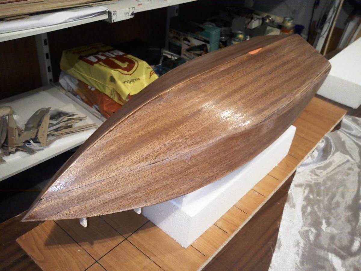

"Krst" Letoxit-om mám za sebou.
Namiešal som ho podľa objemových množstiev z návodu: 10 ml + 4,4 ml. Letoxit má viskozitu hustejšieho laku. A drevo po ňom krásne "ožilo" - ukázala sa krása mahagónu.
Zarobené množstvo mi stačilo presne. Len štetec som ešte "vyžmýkal" do štrbiny medzi dielmi dýhy. A to som nemal robiť!
Poučenie pre začiatočníka:
Natri Letoxit jedným ťahom a potom už do neho nelez!
Letoxit bol už asi čiastočne zavädnutý a TO, čo som pridal, nevsiaklo do dreva a na druhý deň som TO našiel ako stuhnuté "pukličky" na trupe. Mal som teda prácu naviac s brúsením.
Podľa rady som si kúpil v lekárni širšiu a väčšiu misku na miešanie - 80 ml. Určite to bola dobrá rada.
No a včera nadišiel ten čas pustiť sa do diela!

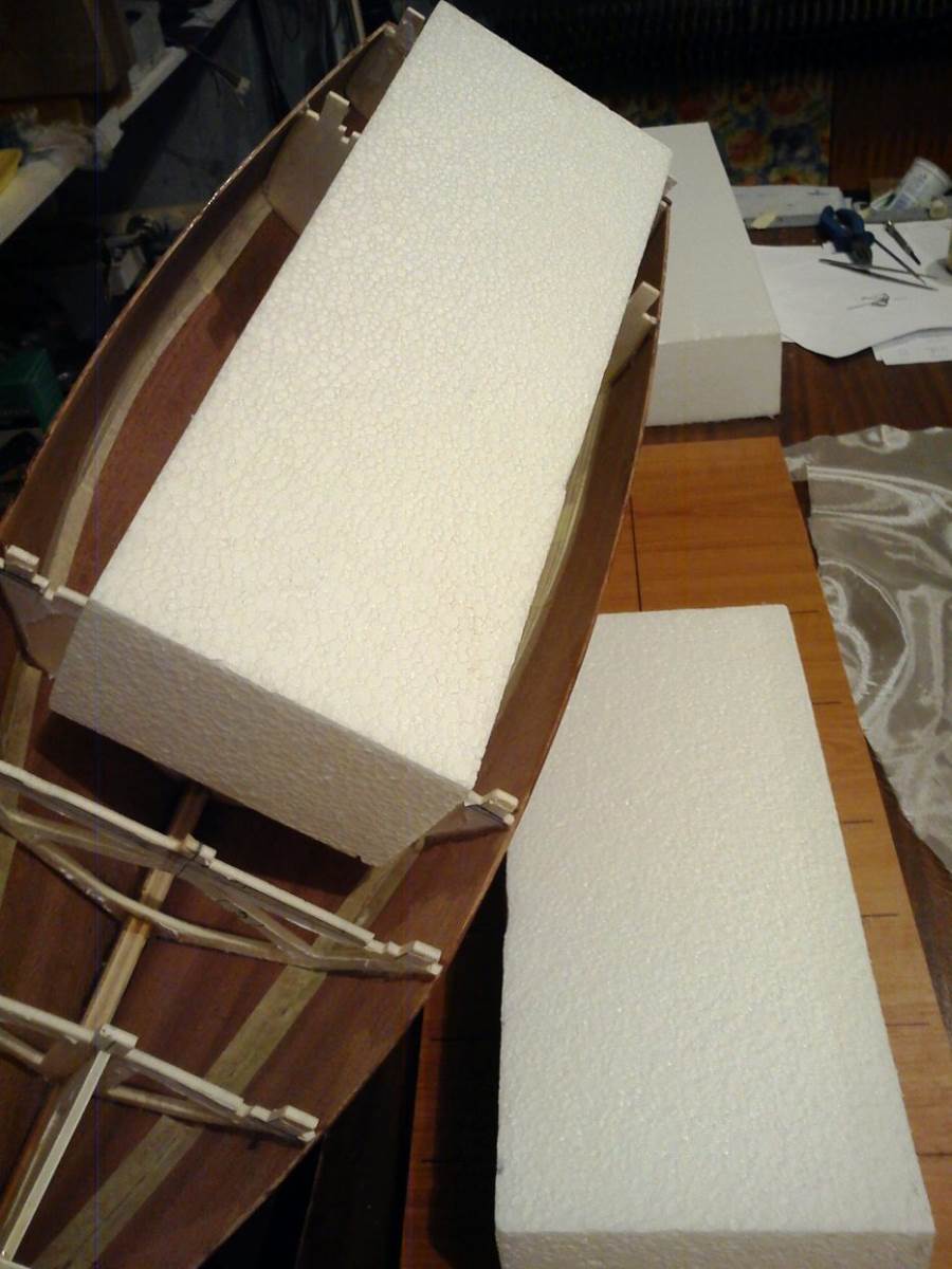

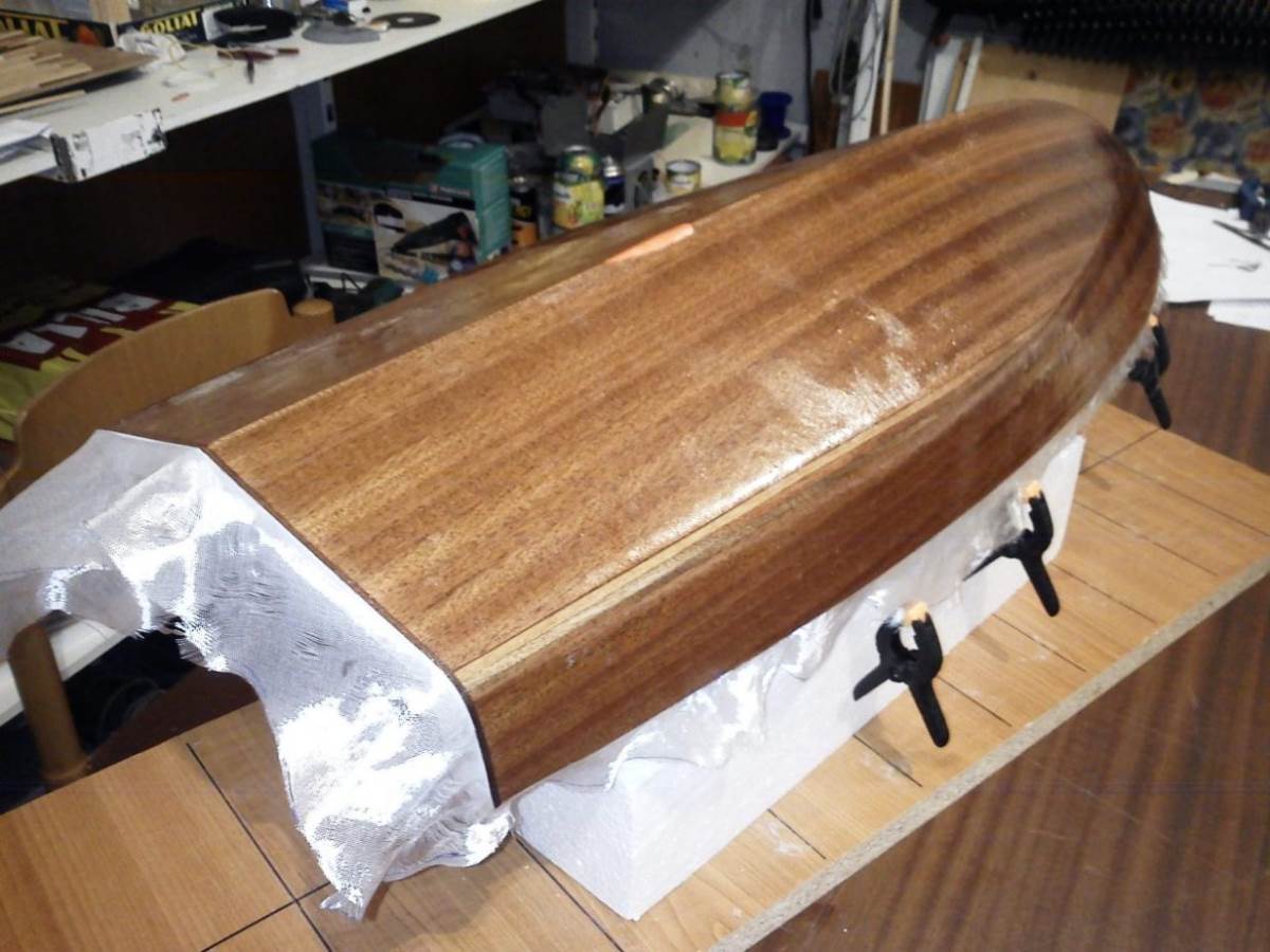

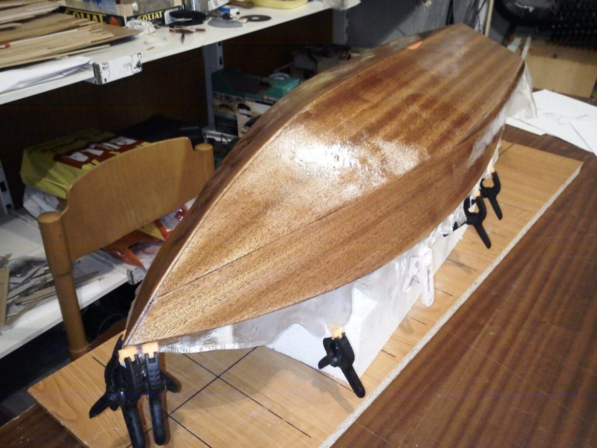

Rozhodol som sa postupovať podľa DF Riva Aquarama z netu a laminovať celý trup vkuse - uveril som mu!
Najskôr som položil na trup tkaninu s vláknami pod 45° uhlom k osi lode. Permanent fixom som vyznačil strih s presahom cca 3 cm
a tkaninu vystrihol nožnicami na papier - nebol vôbec problém.
Otvor v trupe na hriadeľ motora som vyplnil plastelínou a na zadné čelo som po obvode nalepil plastovú pásku, aby tam nezatiekol epoxid.
Aby som mohol tkaninu napínať potreboval som trup "zdvihnúť" nad podložku. Vložil som do trupu hranol z PS a druhý ešte podložil. Riešenie veľmi jednoduché a funkčné, lebo PS hranoly sú dosť drsné a neposúvali sa.
Rozhodol som sa nezarábať naraz veľa epoxidu, ale v prípade potreby radšej dorobiť. Zarobil som teda rovnaké množstvo, akým som trup napúšťal: 10 ml + 4,4 ml.
Epoxid stačil tak akurát, misku som doslova "vylízal".
S položením tkaniny to už bolo horšie!
Začal som pokladať od špice a odrazu som zistil, že po bokoch je tkanina krátka - tkanina sa natiahla. Chcel som položiť zadok a tkanina presahovala omnoho viac ako pri strihaní! Predsa som položil tkaninu aj na zadok, ale so správnym presahom. Zostatok som nechal voľne padnúť na trup, lebo situácia nemala riešenie a čas bežal.
Tkaninu som potom jemne posúval po trupe prstami, pričom som ju vtláčal do epoxidu a vytláčal vzduch smerom od kýlu k okraju trupu - vždy súčasne na obe strany. Na moje milé prekvapenie mala tkanina snahu priľnúť k trupu a neodchyľovať sa ani v zadnej časti, kde ide trup až do negatívu.
Potom som znova a znova kontroloval presýtenie tkaniny a rozotieral lesklé miesta, kde bolo viac epoxidu - prstami ale aj štetcom a na okraje presahu som pridal aj napínacie štipce.
Tkanina sa mi zadala nasýtená tak akurát, keď všetci na DF zhodne tvrdia, že jej nemá byť veľa. Epoxid som už nedorábal. Dnes sa ukáže!
