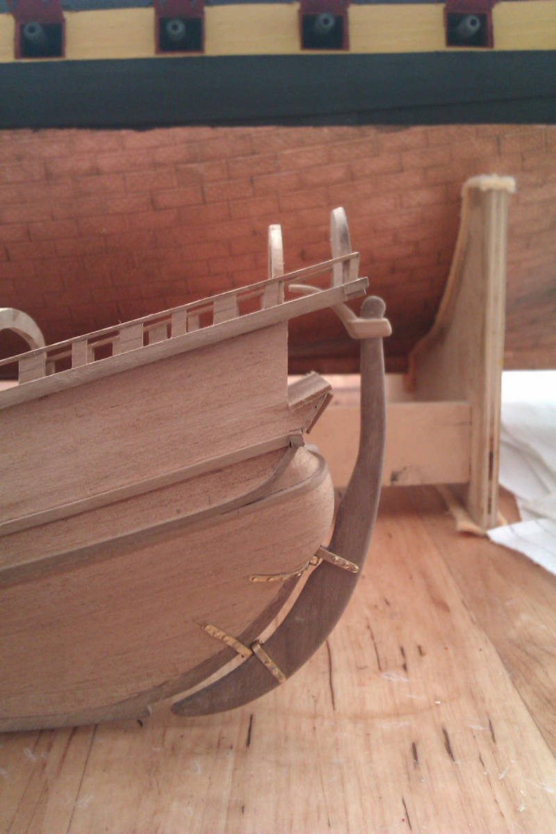

Příspěvek od Admirál »

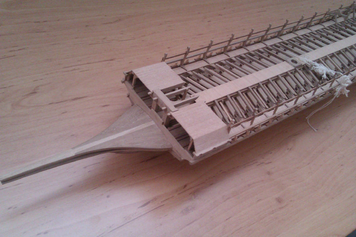

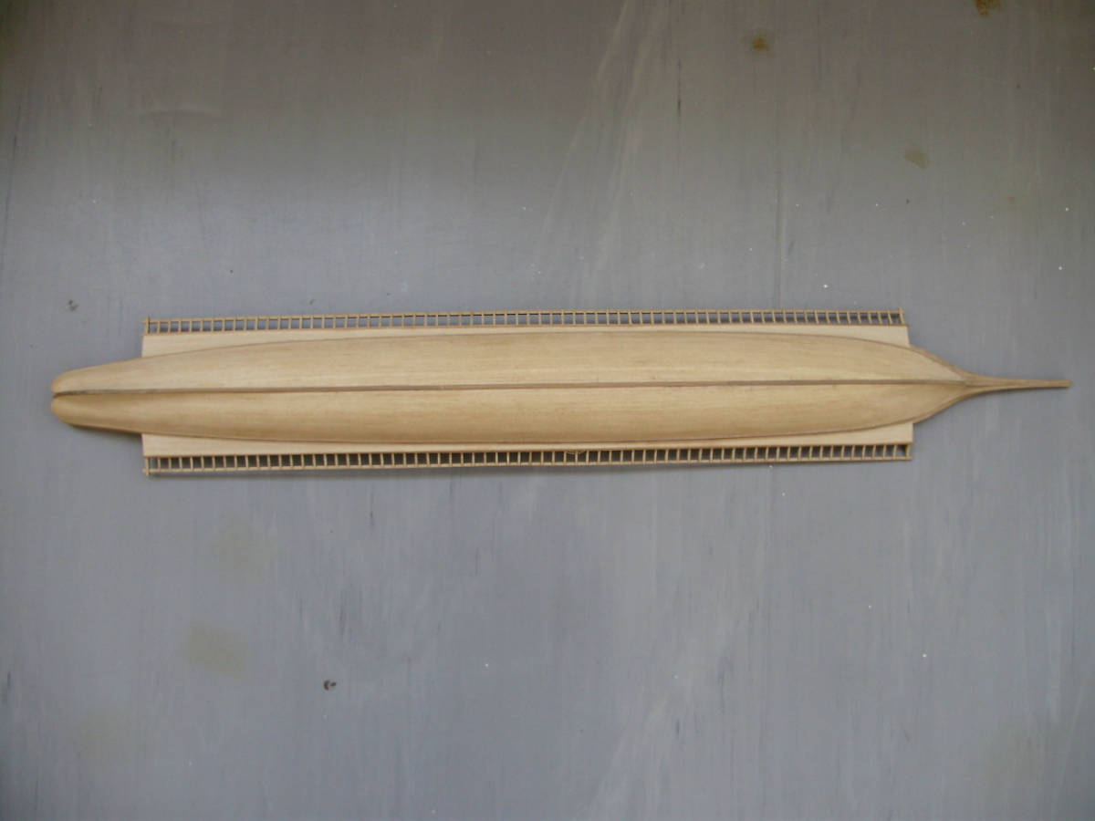

Během stavby H.M.S. Victory se mi dostali do rukou plány na krásnou španělskou galeru jež byla vlajkovou lodí Svaté ligy v bitvě u Lepanta 1571. Neodolal jsem a rozestavěl jsem ji. Teď když je Viktorka hotová, se ji snažím dokončit.
Tady je zahájení stavby trupu:

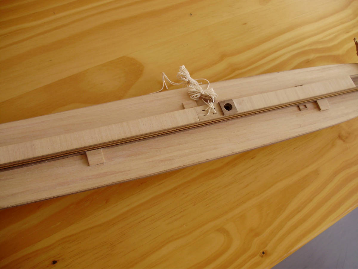

Re: La Real

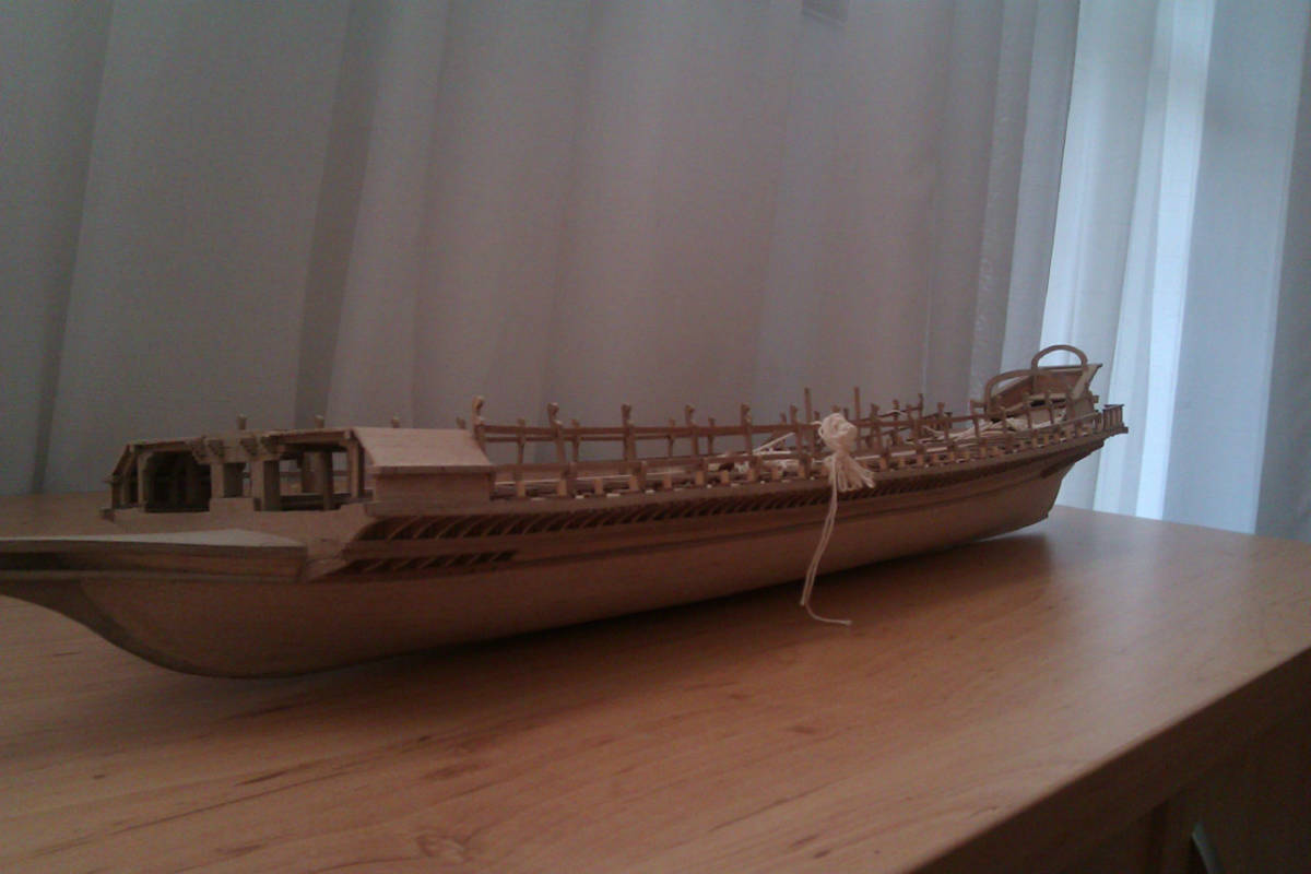

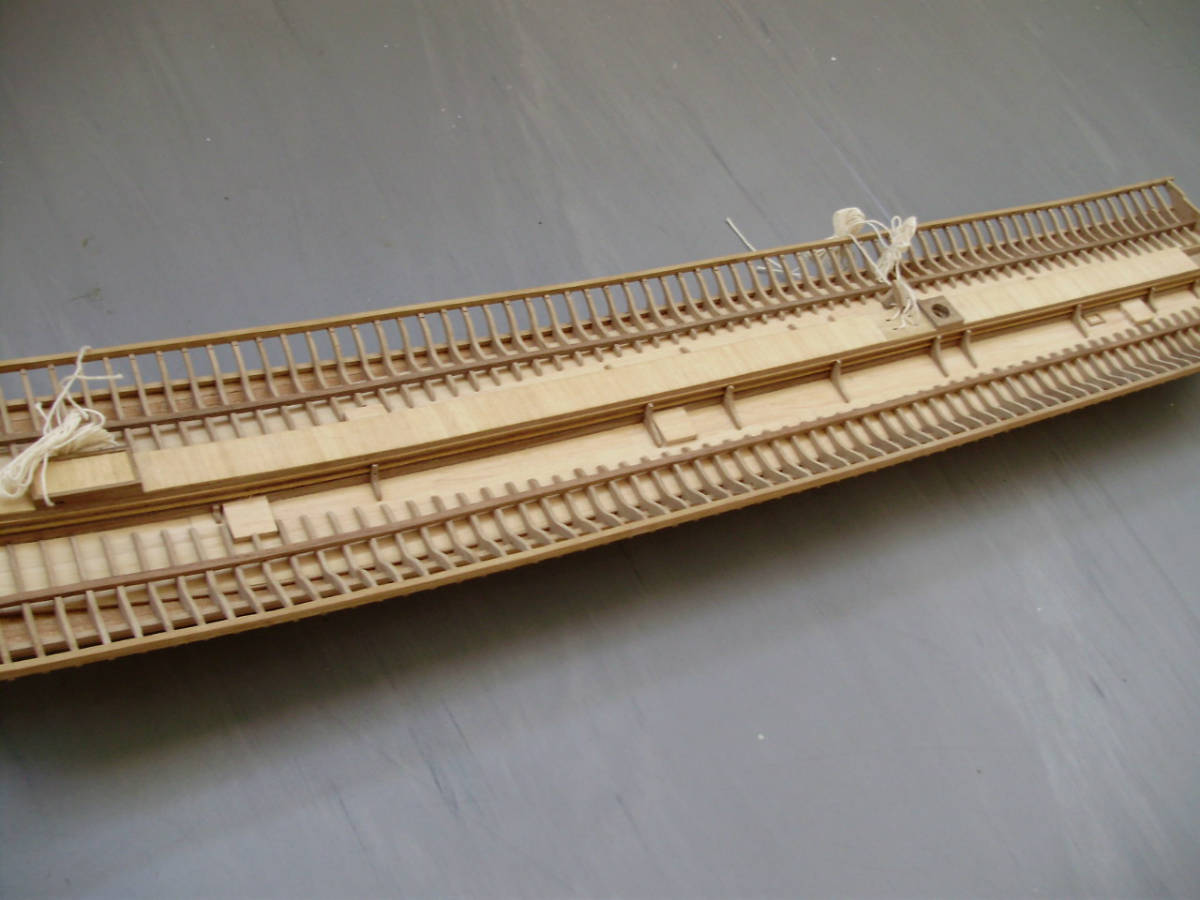

Opláňkování paluby:
Přidání bočních žeber:

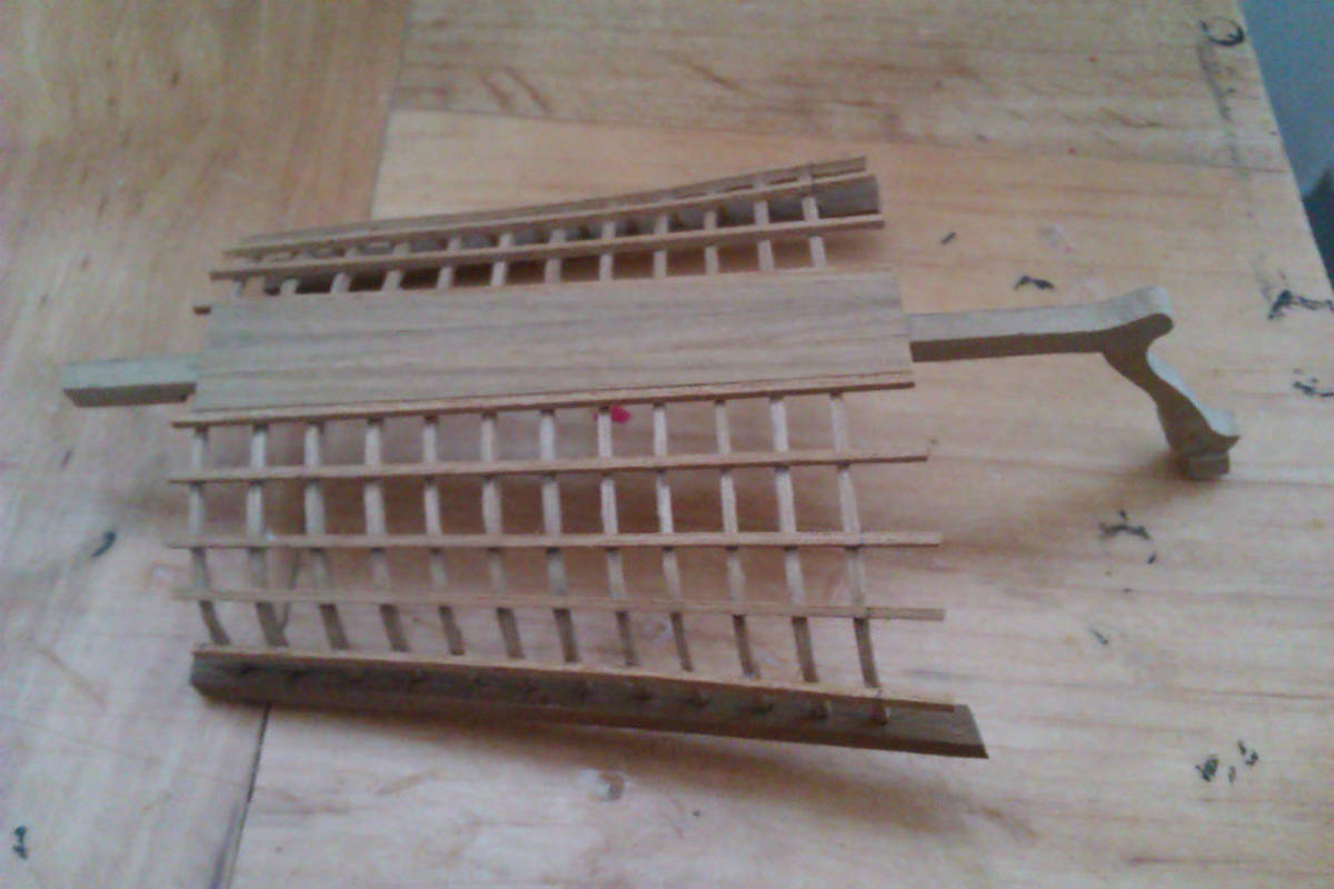

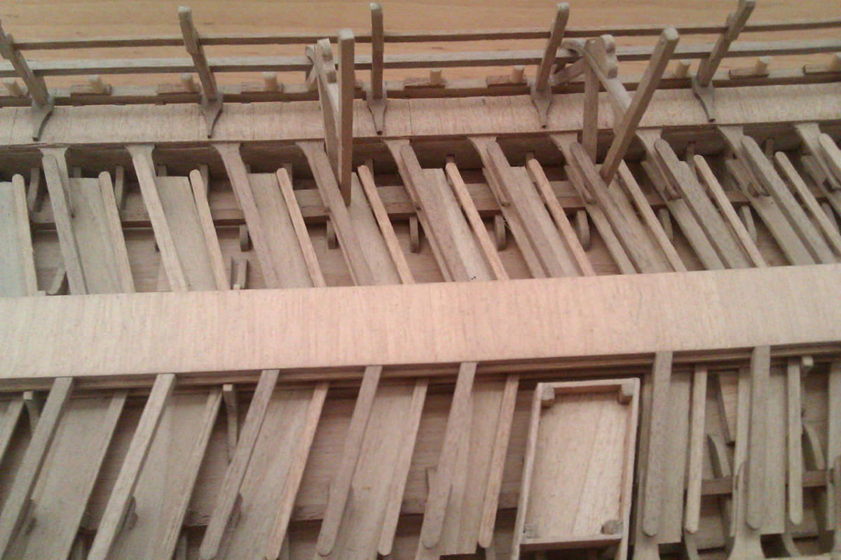

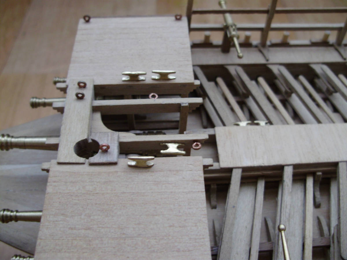

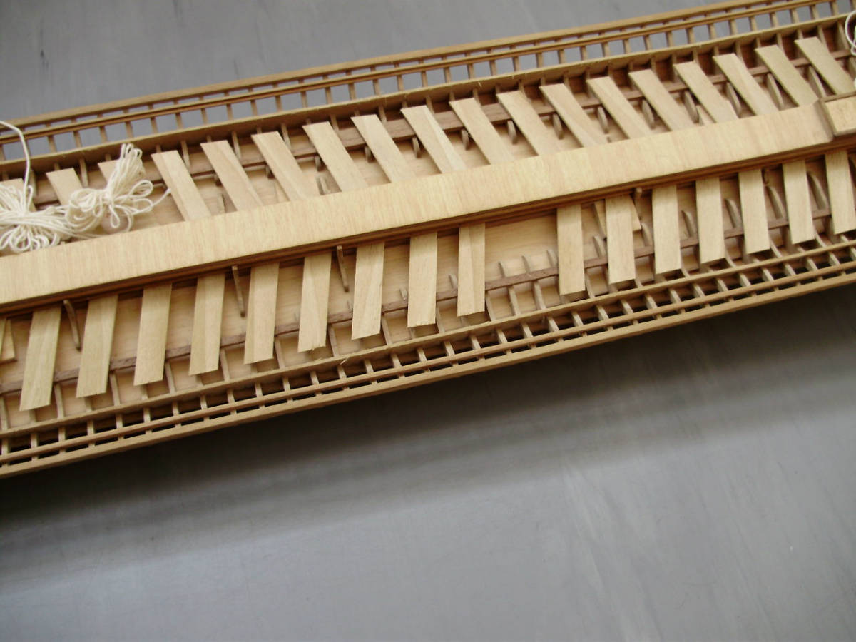

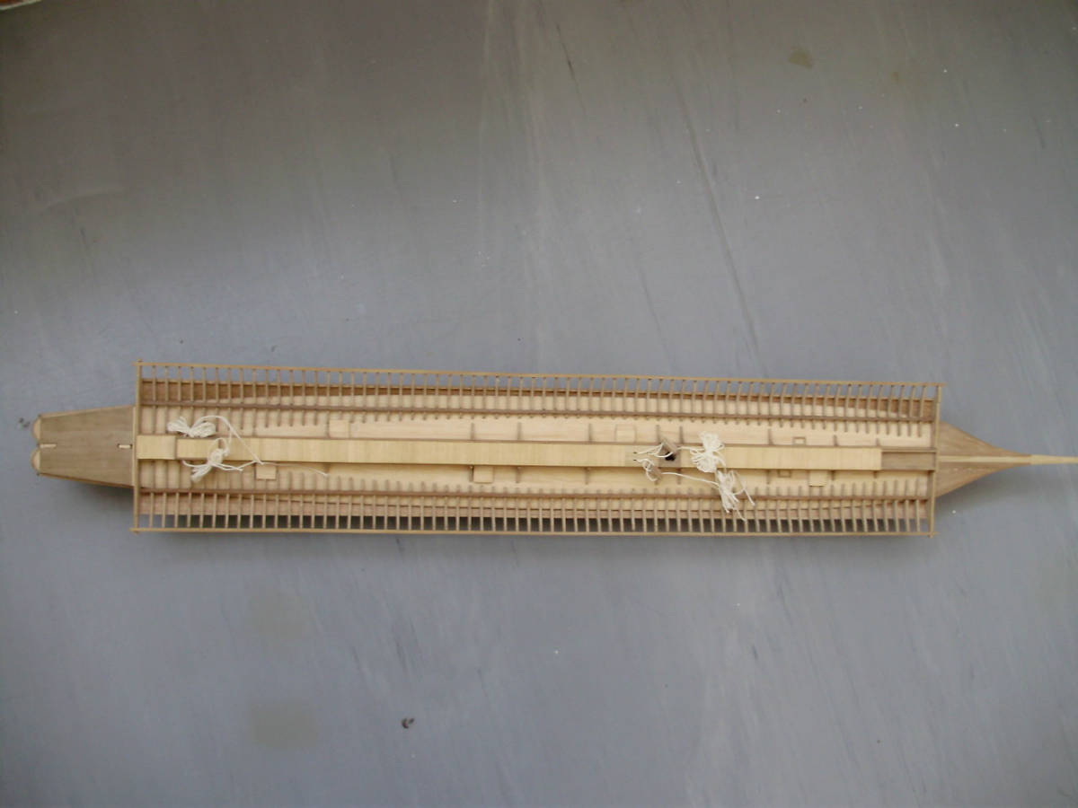

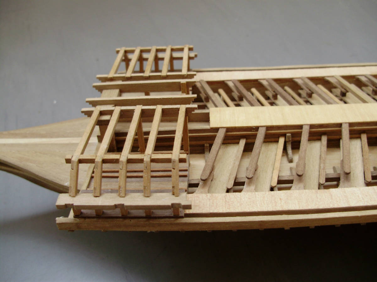

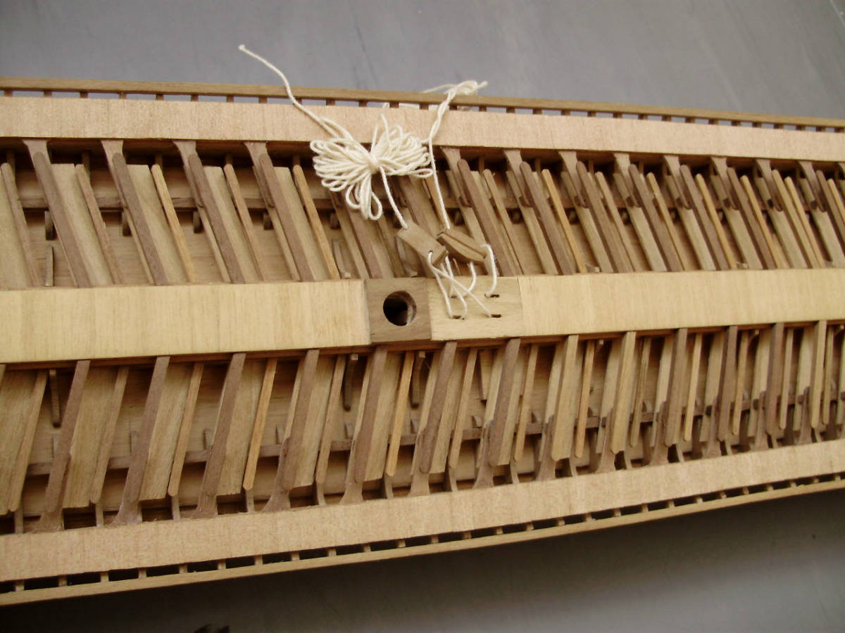

Zhotovení lavic pro veslaře:
Zhotovení kryté přídě pro děla:

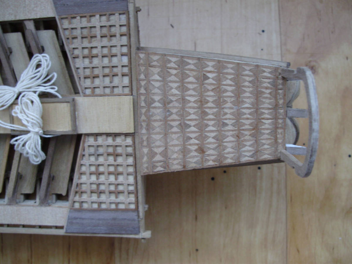

Tady jsou fotky ze stavby zadě.
Podlaha:
Boky:
Kormidlo:
Pergola:
Kompletní záď bez ozdob:

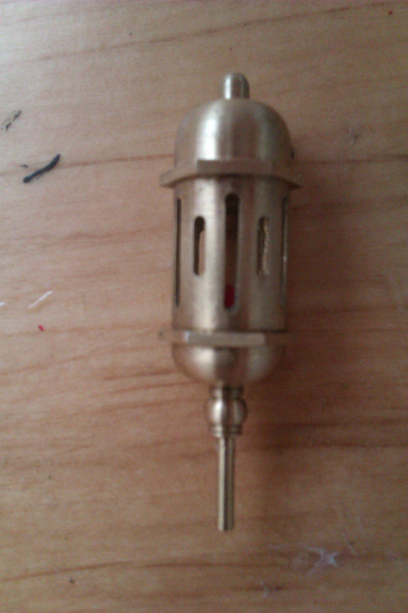

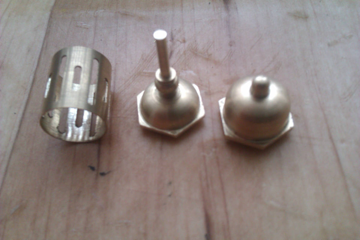

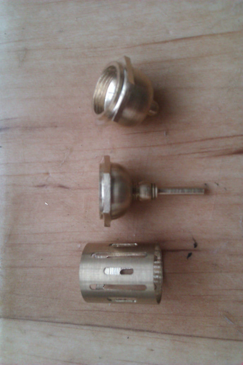

Výroba lamp:

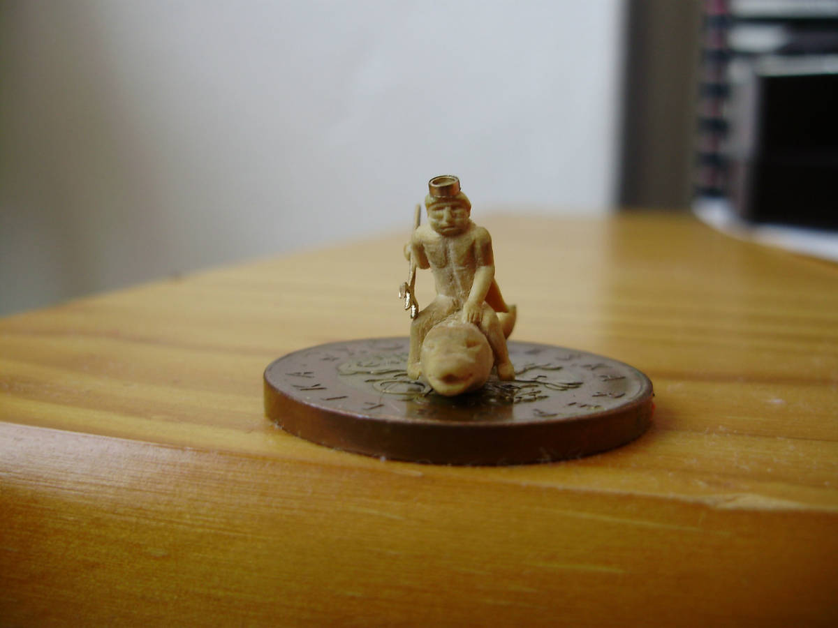

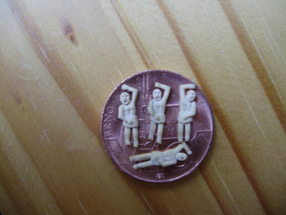

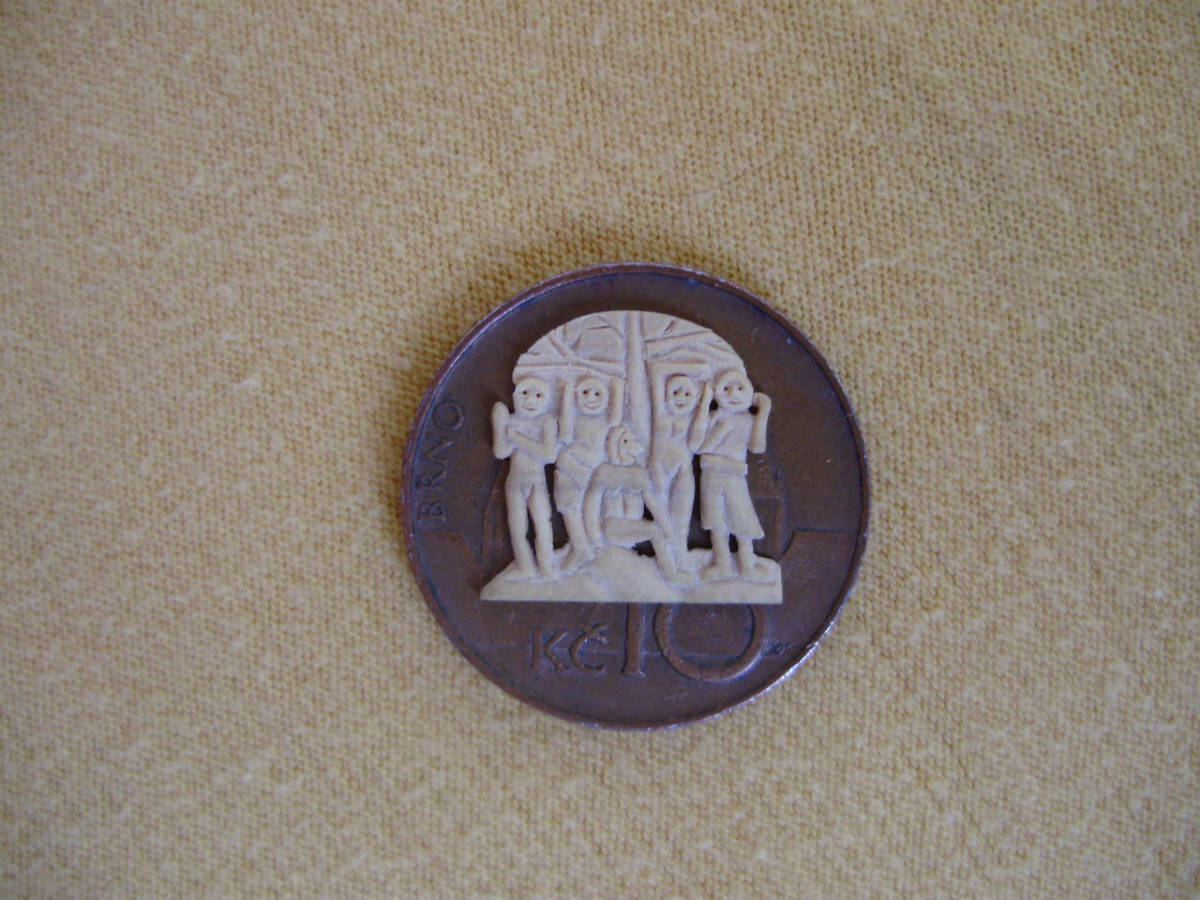

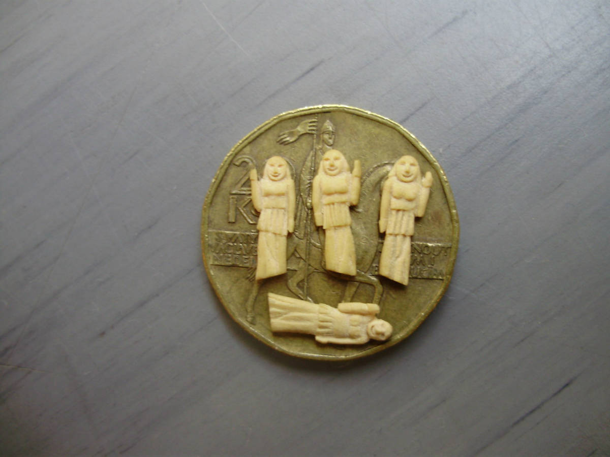

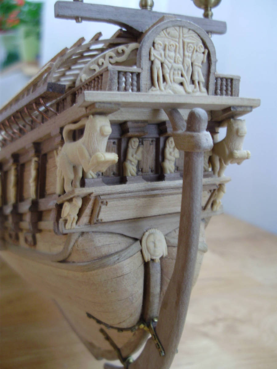

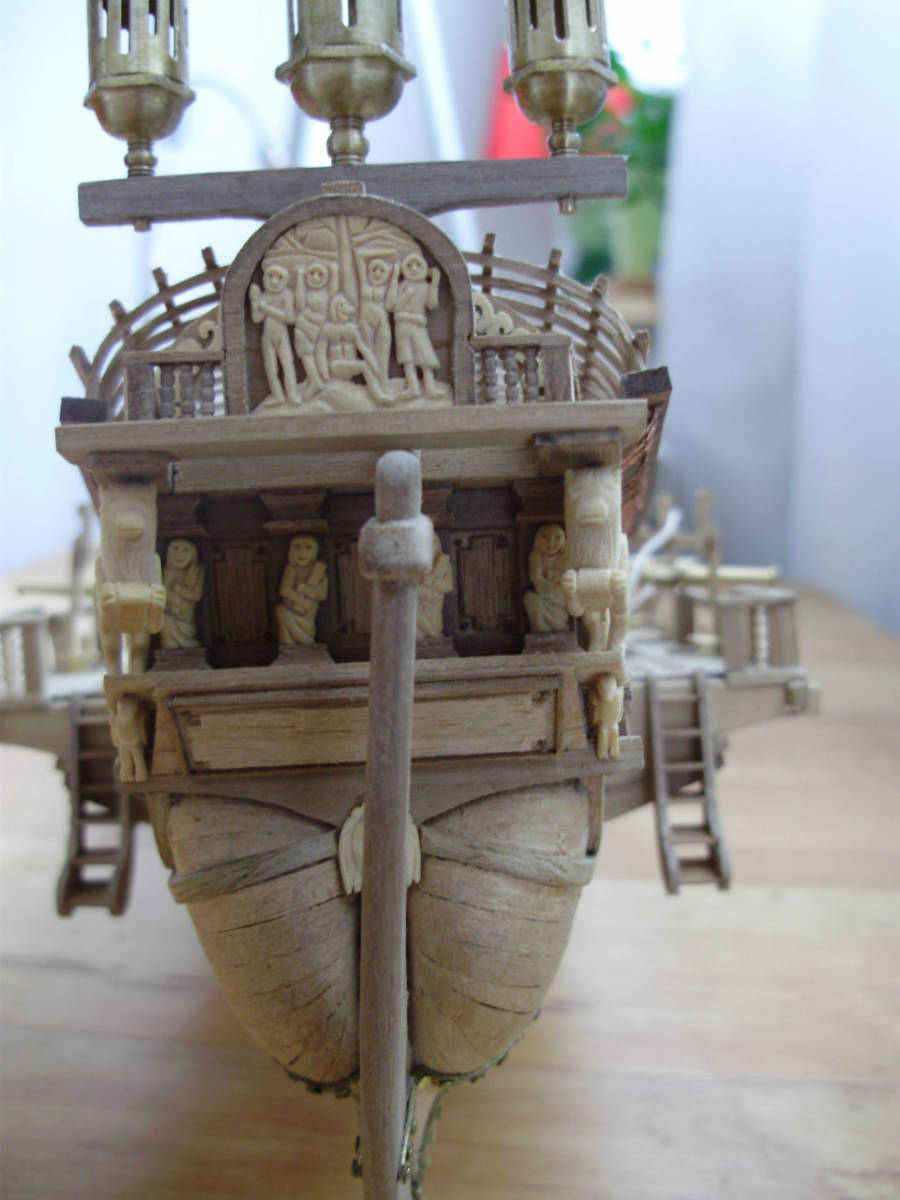

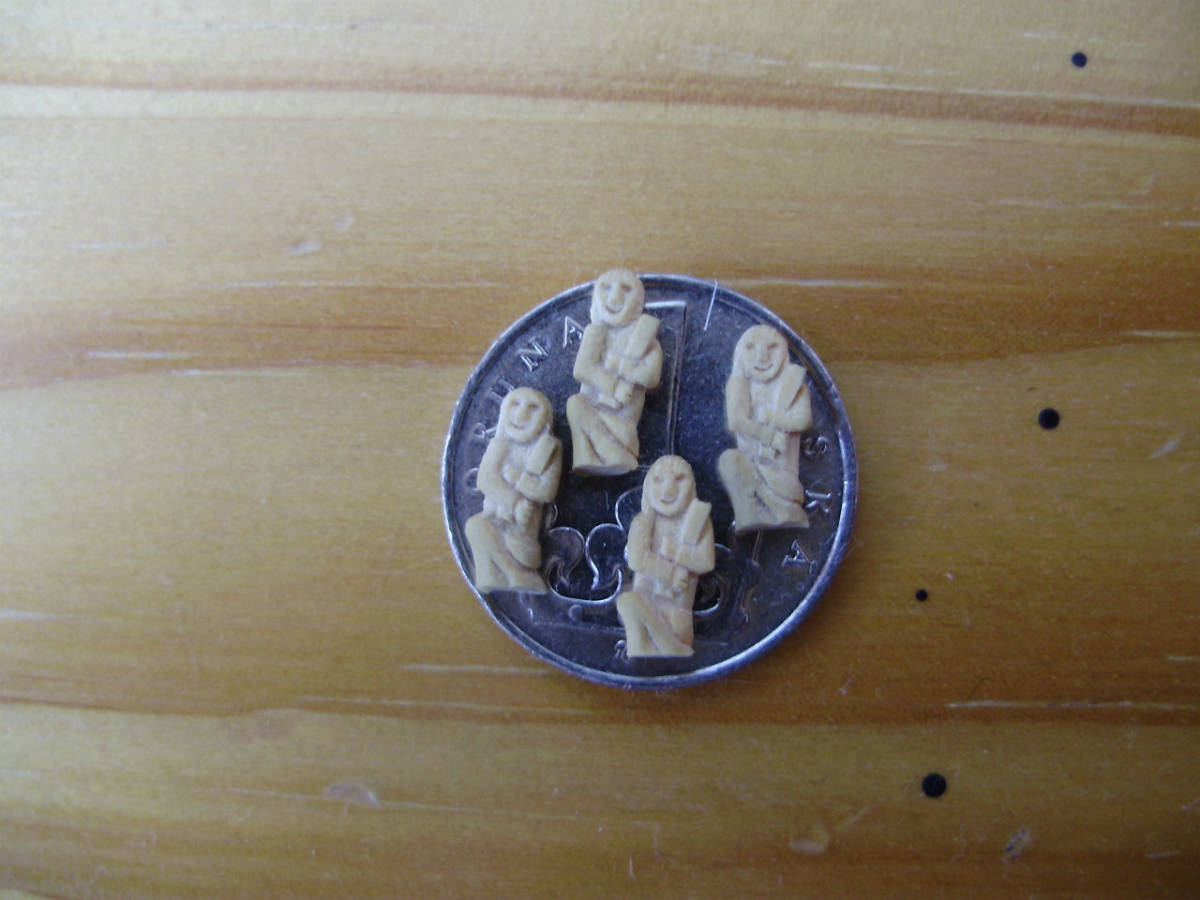

Zde jsou ozdoby:
Obrázek Obrázek Obrázek

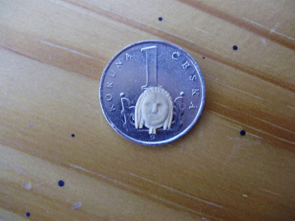

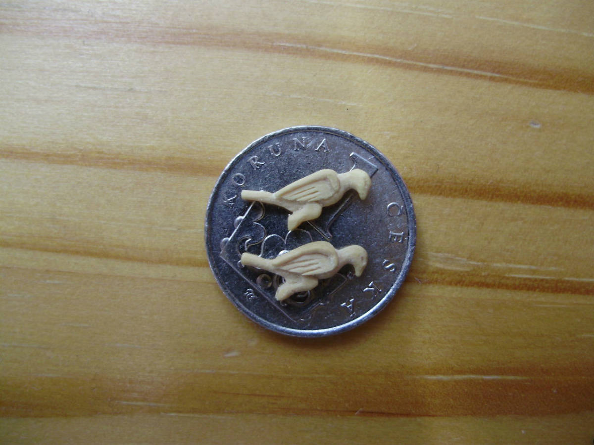

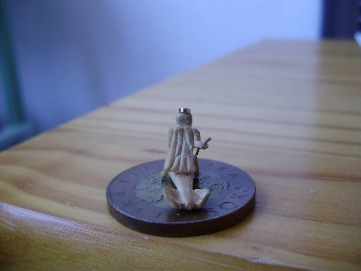

Umístění figurek:
Umístění lamp:
Poseidona budu umisťovat až na konec, abych ho během stavby nepoškodil.
Pepa Darvaš
Příspěvky: 1148
Re: La Real
Příspěvek od Pepa Darvaš »
Dovol mi otázku : Máš tak dobrý plány, nebo to je ze stavebnice? Jak jsi dělal ty figurky?Tak, či tak je to krásná modelařina.
Admirál
Příspěvky: 328
Re: La Real
Pepa Darvaš píše:Dovol mi otázku : Máš tak dobrý plány, nebo to je ze stavebnice? Jak jsi dělal ty figurky?Tak, či tak je to krásná modelařina.
Děkuji
Na plánech jsou figurky zakresleny jen v obrysech a použil jsem je jen na určení velikosti a přibližného tvaru. Pak jsem je dodělával podle fotek její kopie ve Španělském museu.
http://commons.wikimedia.org/wiki/File: ... m_fg01.jpg
K dokonalosti mají daleko, ale vzhledem k tomu že jsem nikdy nic podobného nedělal tak jdou.

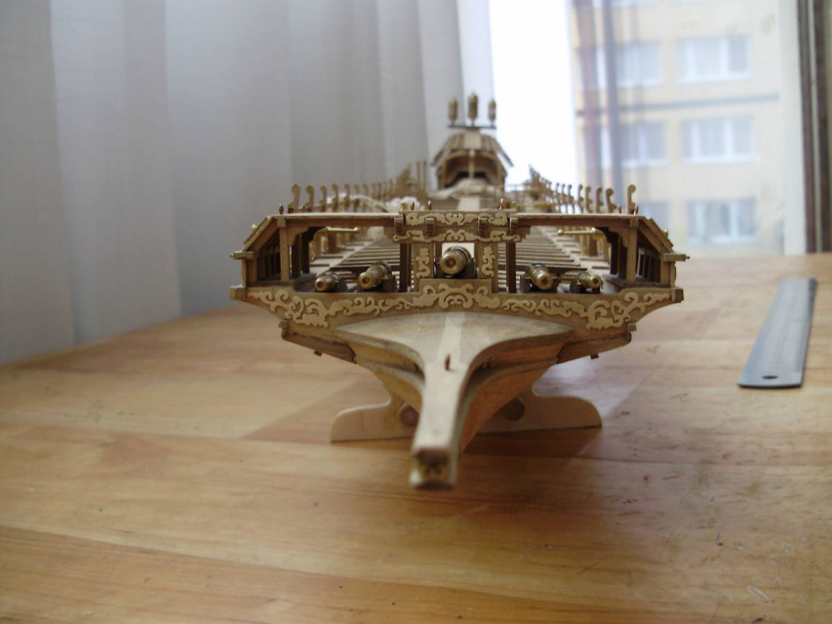

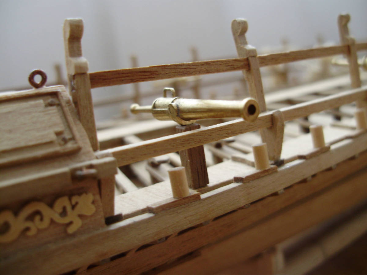

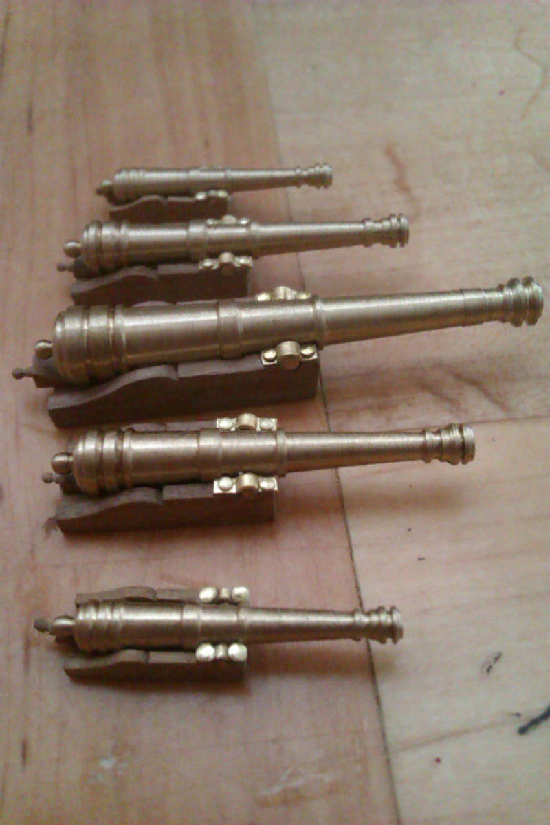

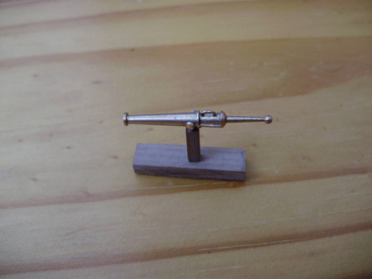

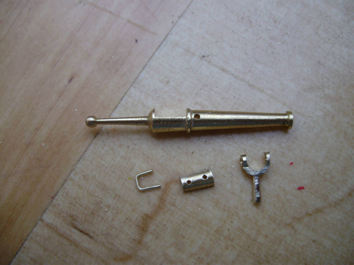

Výzbroj:
Obrázek Obrázek
Umístění výzbroje:

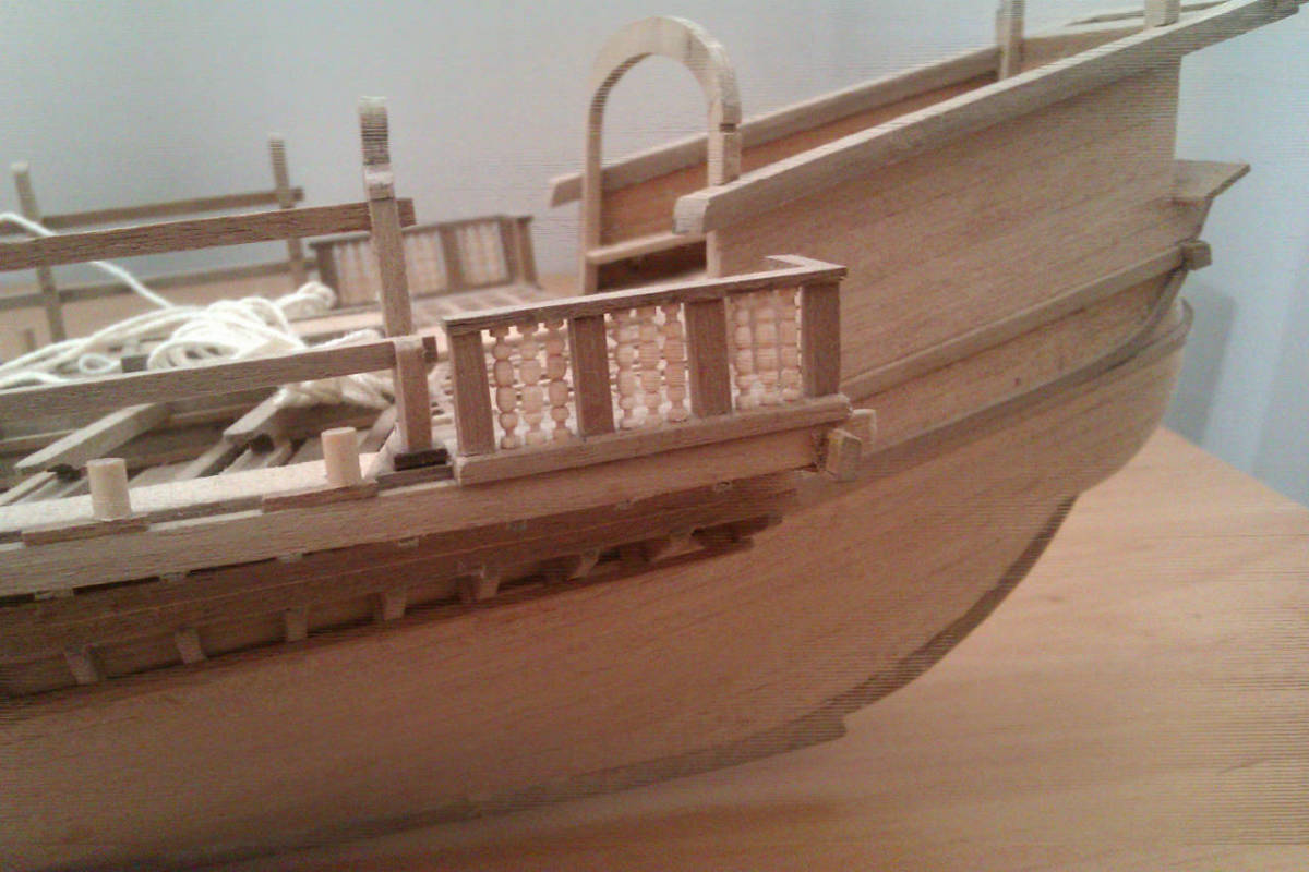

Ozdoby na přídi:
Obrázek Obrázek

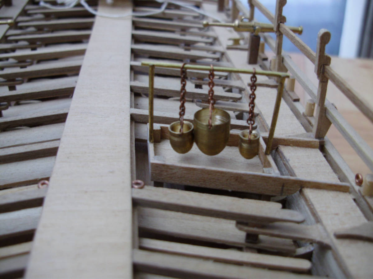

Aby si měla posádka na čem udělat jídlo:

neskromný dotaz: jak si dělal ty lampy, třeba ony kulové vrchlíky?
NÁDHERA
Na konci poznávacího procesu je omyl zcela vyvrácen a my nevíme nic. Zato to víme správně.
Admirál
Příspěvky: 328
Re: La Real
JanVar píše:neskromný dotaz: jak si dělal ty lampy, třeba ony kulové vrchlíky?
NÁDHERA
Spodní a vrchní část jsem dělal na vrtačce. Upnul, piloval a brousil. Se středovou částí jsem ale musel už na soustruh. Do kulatiny vyvrtat díru, boky sesoustružit na 0,6mm. To celé připevnit na šestihran. Do kleštin na soustruhu upnout frezu 1,2mm a šestihran upnut do držáku nožů. Pomocí posunu pak dělat drážky. Otáčením šestihranu v držáku se docílí rovnoměrného rozmístění drážek.
Určitě jsou i snadnější zpusoby, ale ty své udělal takhle.
Děla už sem dělal rovnou na soustruhu na který mě pustil kamarád.

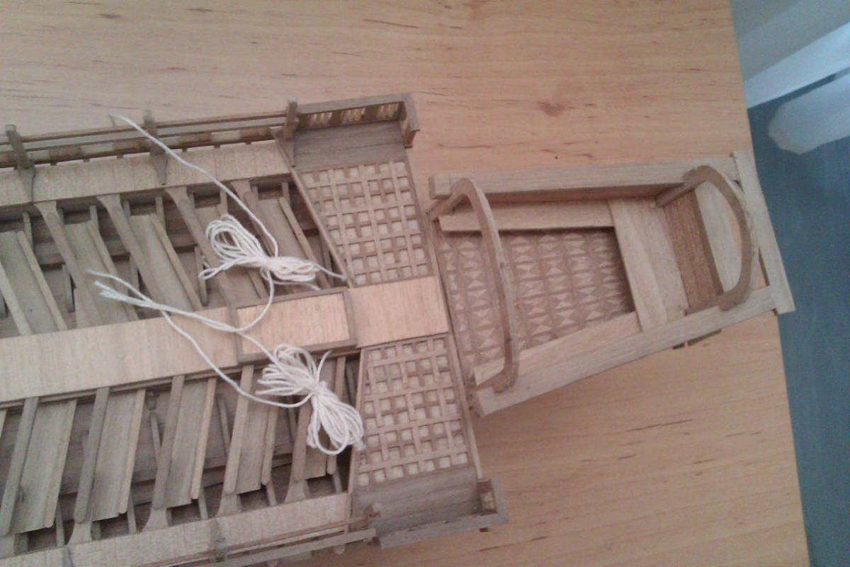

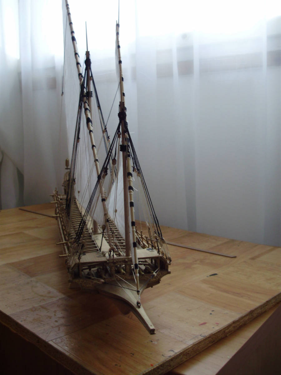

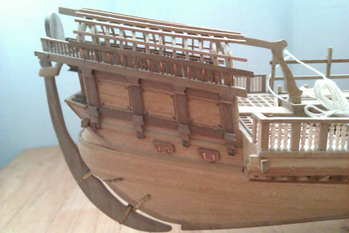

Po nějakém čase další pokrok.
Stěžně jsou osazené, plachty připevněné a lanoví natažené.

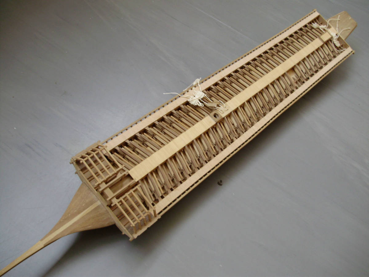

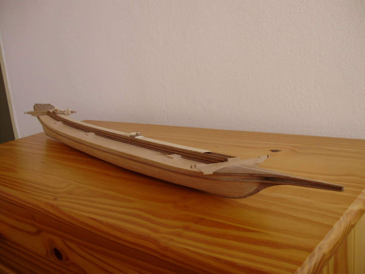

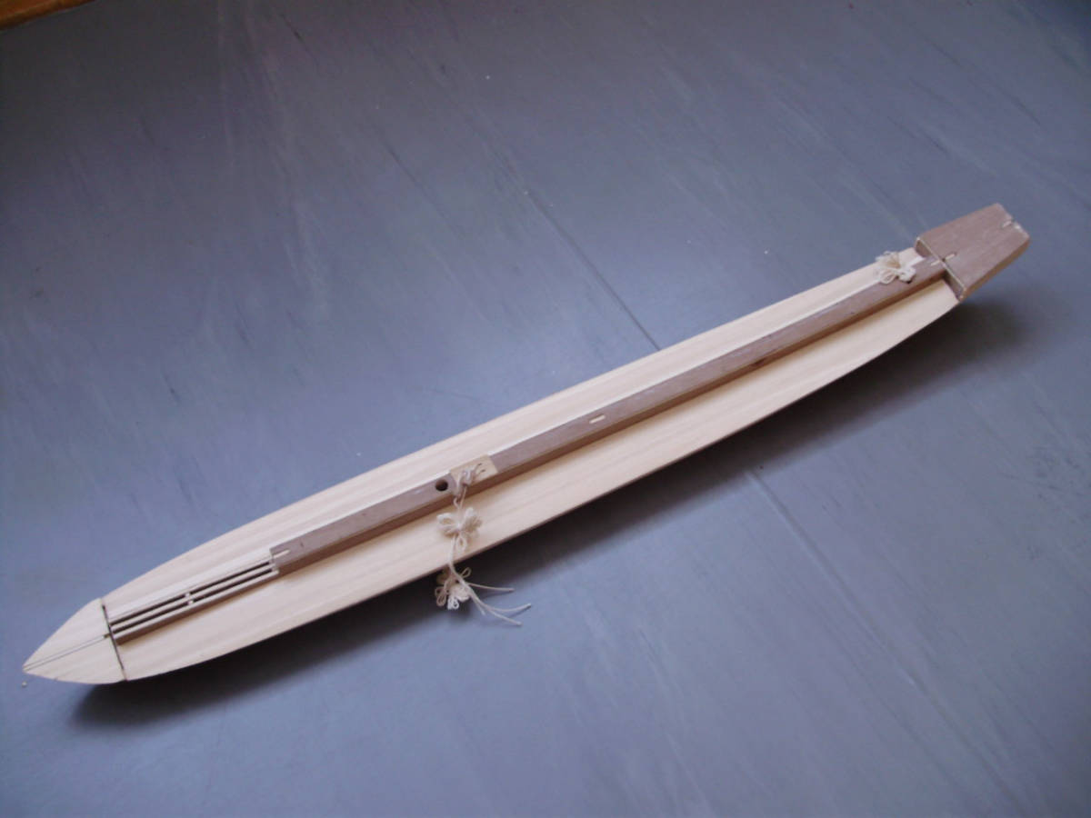

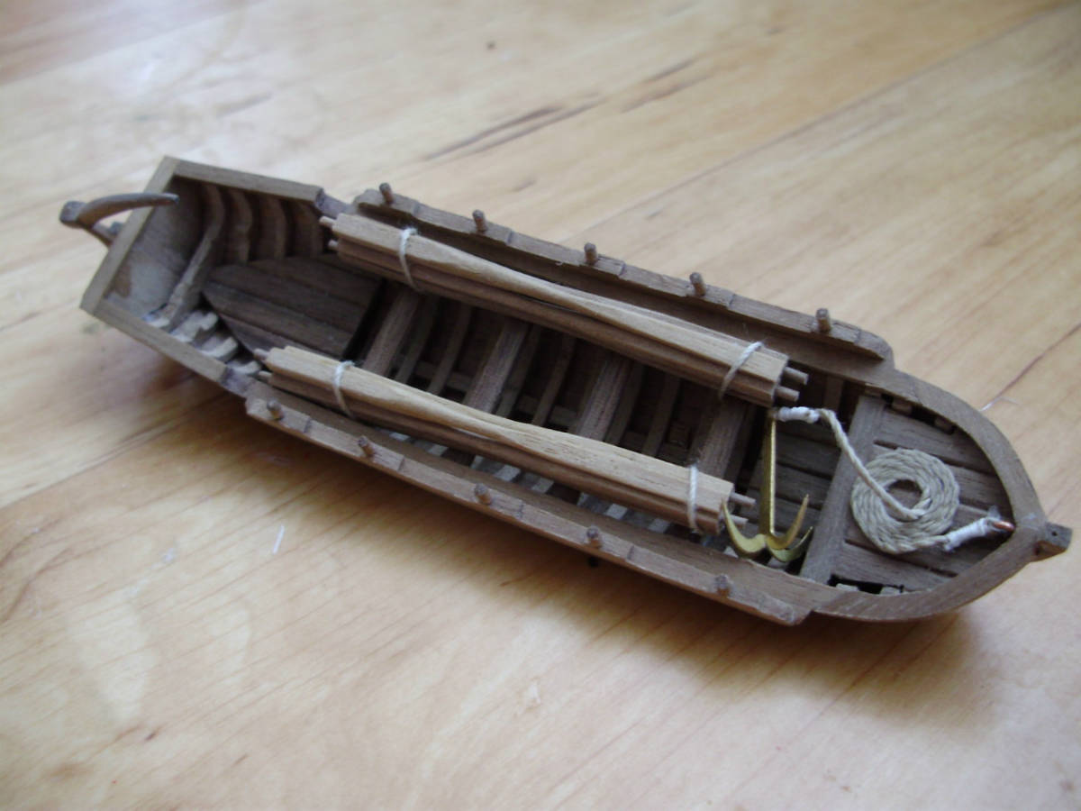

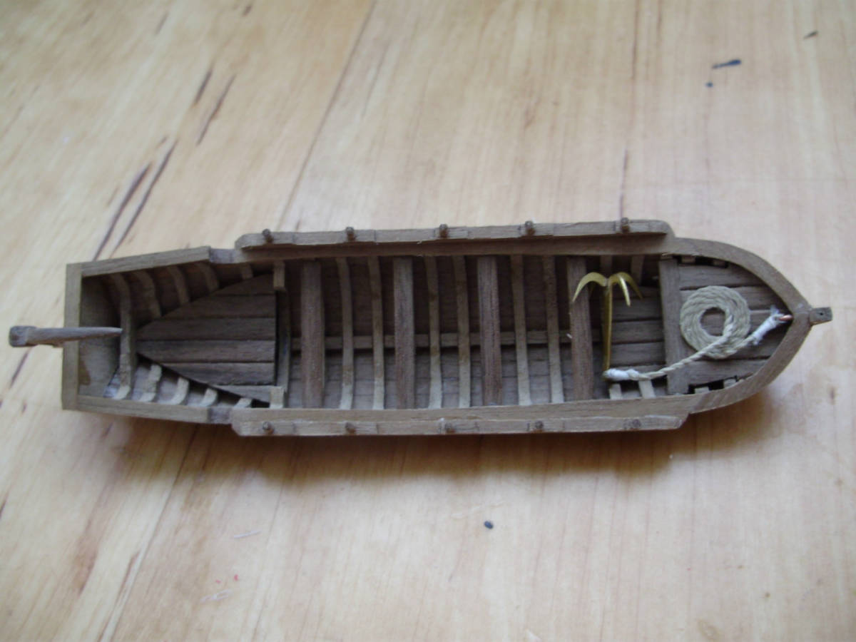

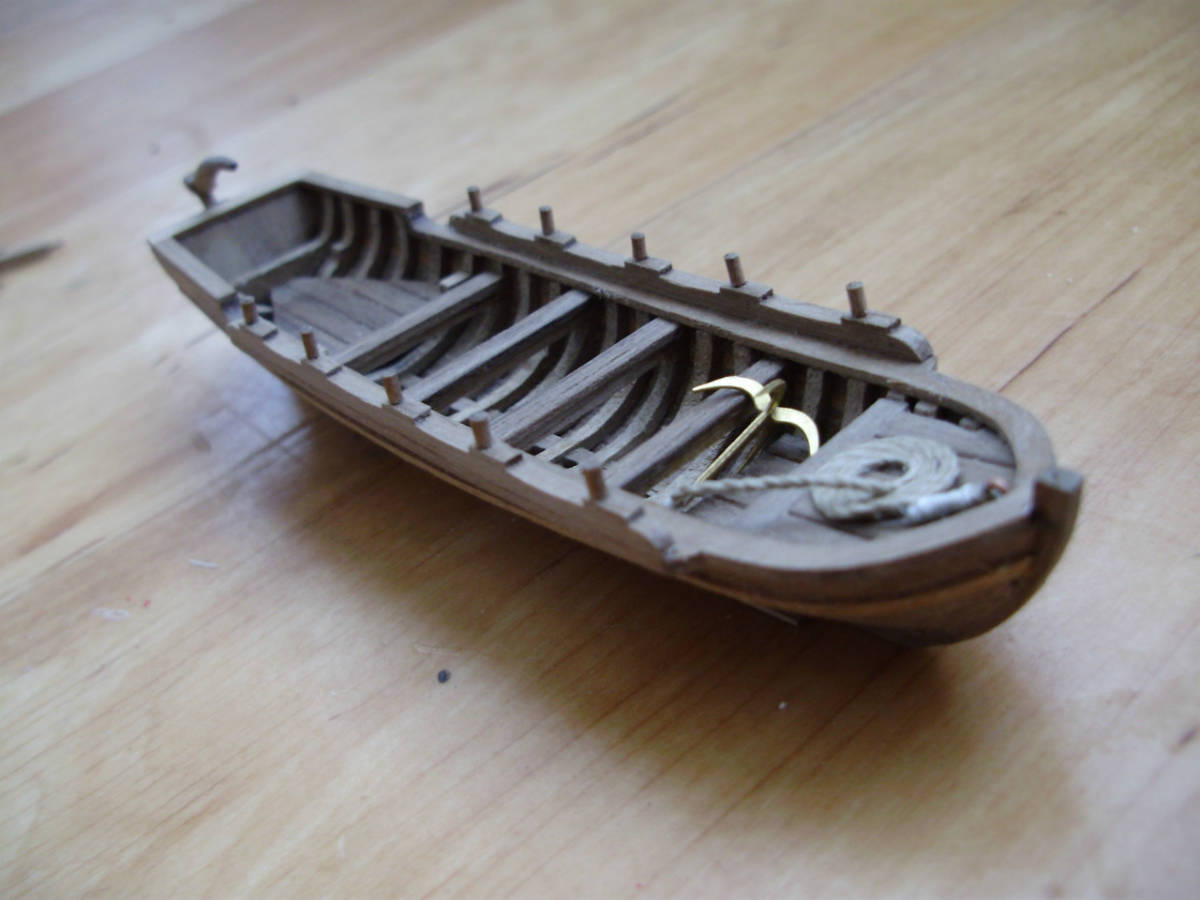

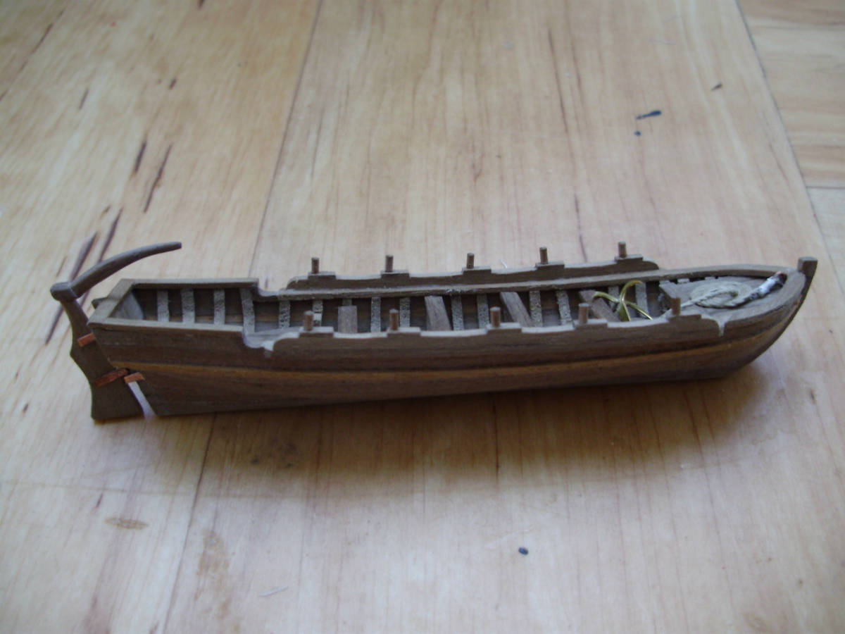

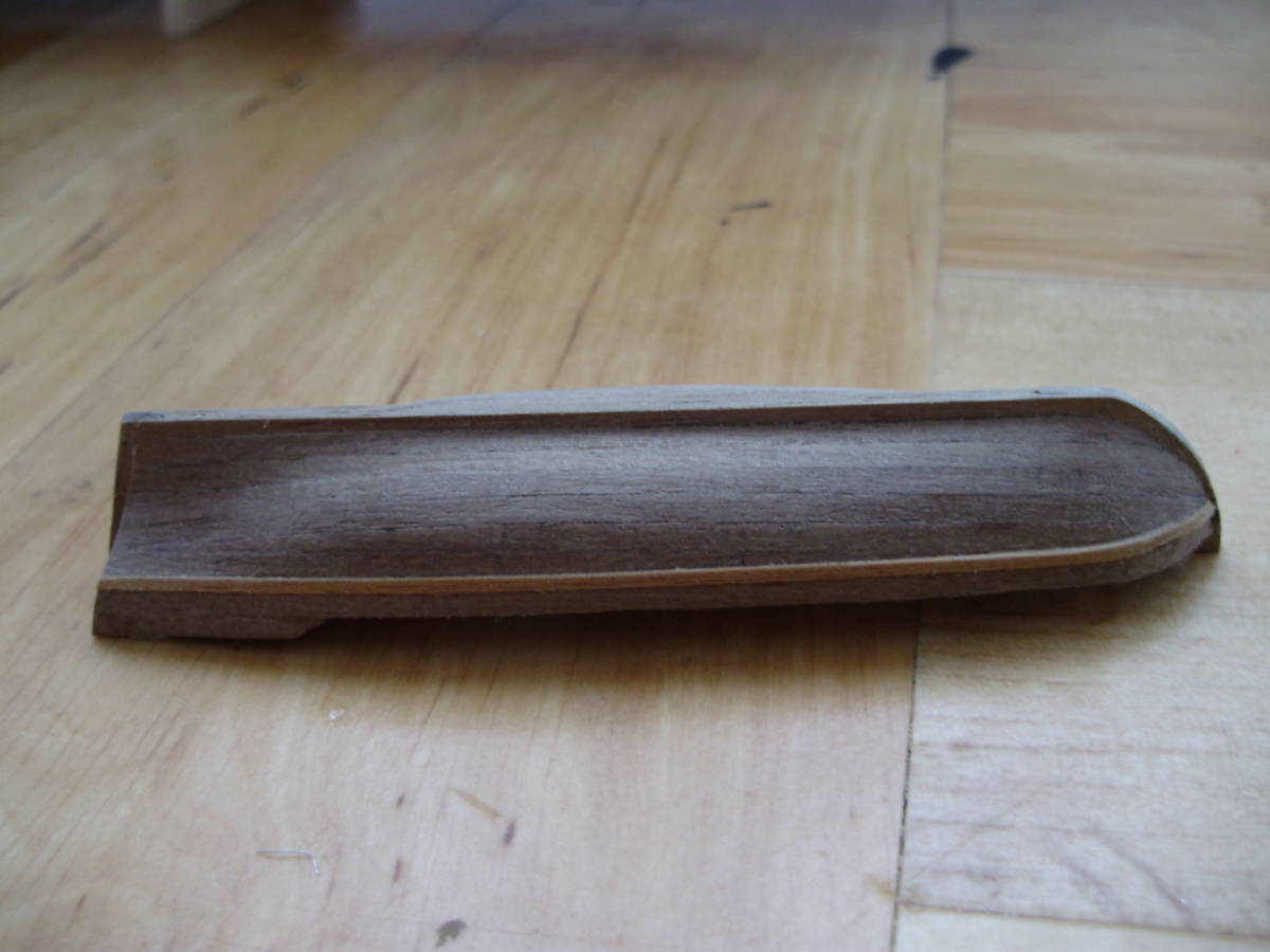

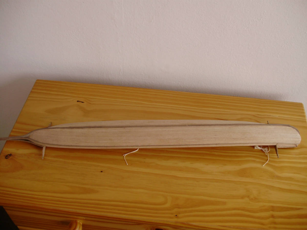

Děkuji a zde pár fotek ze stavby člunu:
Kostra:
Opláňkování trupu:
Vlepení žeber:

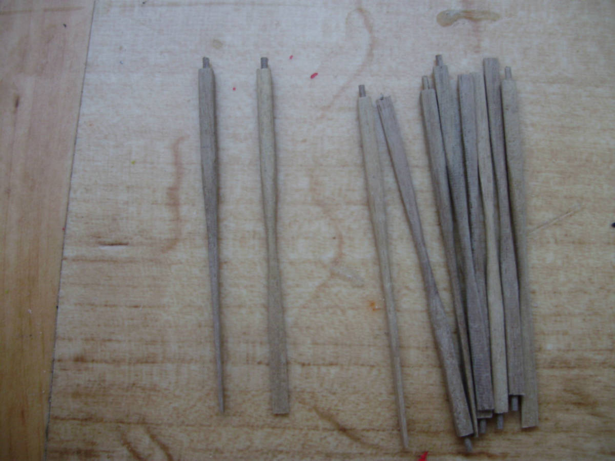

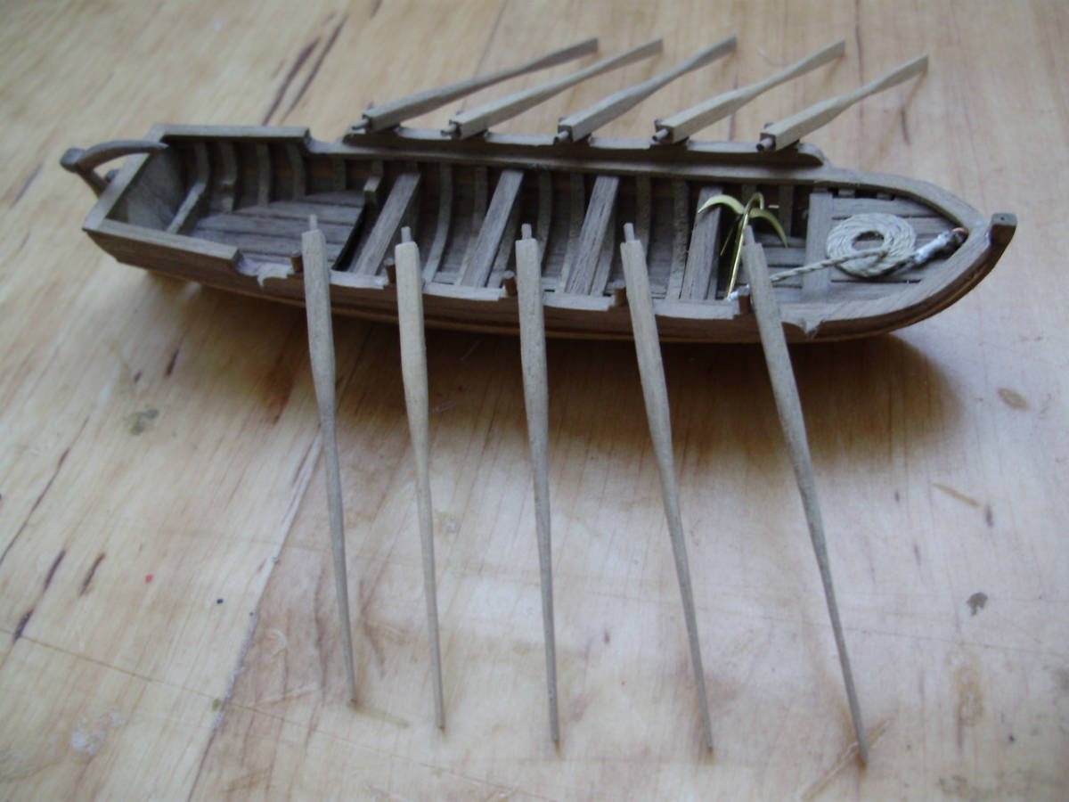

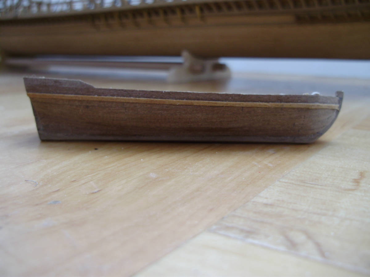

Dokončení člunu:
Vesla:
Člun je připravený k připevnění k lodi. To ale bude až po výrobě a upevnění vesel na lodi.
