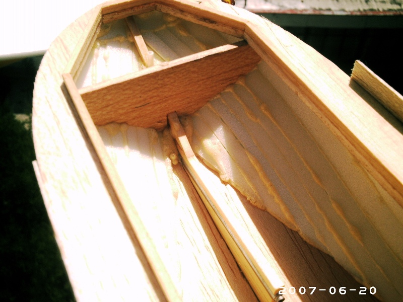

lze to i takhle a řekl bych , že výsledek a pracnost jsou velmi použitelné na tomto konkrétním jsem kombinoval balsu s depronem , ale lze použít i samotný depron .
Vypěnující lepidlo mezi plankami zajistí zesílení konstrukce pro broušení před laminací.
