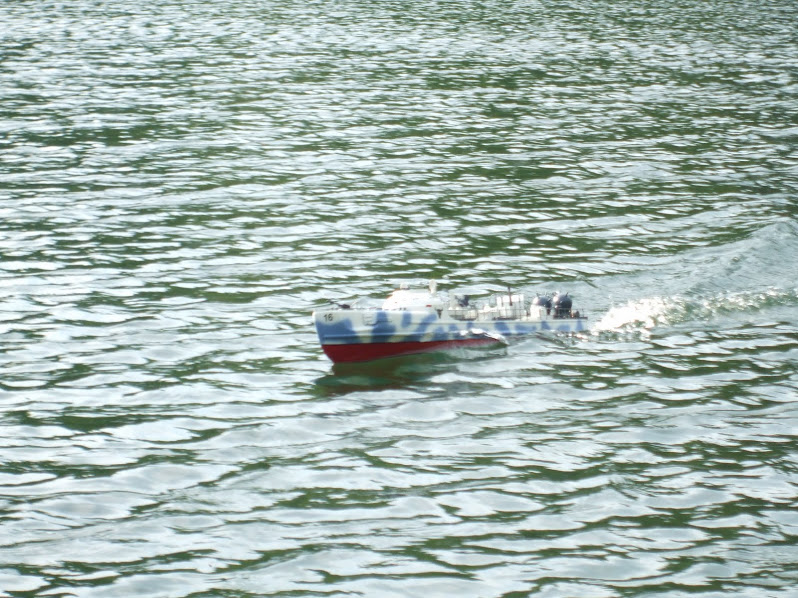

Dodělal jsem svůj první člun ,,Luna,, a zjistil jsem že my při jízdě vniká voda do zadní části trupu. Při detailnějším pohledu na jedoucí loď je vidět jak se voda rozráží o přední část lodě a cáká do trupu. S vyšší rychlostí je to podstatně horší. Zkoušel jsem do zádi přidat závaží a dost se to zlepšilo ale stejně se tam voda dostane. Otázka zní jak moc na těžišti záleží a kde by těžiště mělo být? Dalo by se zamezit stříkání vody do trupu pomocí nějakých lišt přilepených k trupu? Je to dáno konstrukcí trupu?Díky všem
Re: Vnikání vody
Fotečka by nebyla?

Foto lodi je tady https://picasaweb.google.com/sachssport/Luna

Fotku na který by bylo vidět jak voda stříká bohužel nemam...
Re: Vnikání vody
Mám obavu, že se tam bude tvořit bazének zcela pravidelně. Bylo by dobré alespoň o trochu zvýšit lem.

Ahoj
Zvýšit lem a lépe utěsnit mezi palubou a kabinou třeba sametkou. Ještě bych možná uvažoval o nalepení lišty na trup z vnějšku. Je to ta lišta na boku lodě, která částečně odkloní stříkání vody. Na fotce uprostřed lodě je vidět ten lom vody.

Re: Vnikání vody
pro Sachssport
Vzhledem k tvaru trupu, určitě ostřikovací lišty.
Pro představu si zadéj do vyhledávače google: danwalker.co.uk/Trent_html/tentpart1.html ....uvidíš na modelu dvojité ostřikovací lišty, horní bych v tvém případě, pokud něco takového použiješ, bych ještě prodloužil k zádi.Jinak je to postup stavby celého modelu, když si projdeš ostatní části.

Tak nevím, po přečtení všech příspěvků mám dojem, že chyby jsou pravděpodobně dvě:
- nízký rámeček pod kabinou
- otevřený kopkit, zde jsem nepochopil, zda na fotce něco chybí, nebo je hohotové
http://ladous.rajce.idnes.cz/melodie#100_4711.jpg
http://www.sczmodelshop.cz/modely-lodi/ ... ejni-clun/
http://www.admiralshop.wz.cz/Prodejna/start.html
http://www.klom-admiral.cz/it_stavebnice
Podle mne by to šlo vyřešit, zvýšeným rámečkem a buď uzavřením kopkitu zvýšeným druhým "dnem" (podlahou) nad čarou ponoru s odvodem vody mimo kopkit. podobně to měla "Melodie" ale bez odtoku. Voda do ní netekla, ale nebyl to žádný rychlík.
Nebo celým zakrytím, jak to měli třeby stavebnice policejních člunů.
Pronikání vody kolem hřídele jde také omezit mazničlou ( nastavená trubička na ponor) a injekční stříkačkou natlačir hustějčí olej. Sníží se tření hřídele.

Děkuju vám za příspěvky. Na fotkách opravdu chybí paluba která je utopená do trupu. Dnes jsem se dostal k návodu a zjistil jsem kde je asi chyba. V návodu je ,,Přebrousíme, přičemž dbáme na to, abychom nezaoblili i outorové hrany!,, Já na Luně tyto hrany zaoblené mam od středu až do špičky lodě. Dnes jsem si připravil odsřikovací lišty a nalepím je na člun. Zkusil jsem přidávat závaží do zadní části trupu a voda do člunu přestala vnikat, nicméně jízdní vlastnosti se rapidně zhoršily a to hlavně díky nestabilitě a špatnému ovládání při vyšší rychlosti. A co to těžiště? Je to jen o sledování modelu a postupném dovažování podle toho jak se chová nebo je nějaké pravidlo kde s těžištěm začít?
