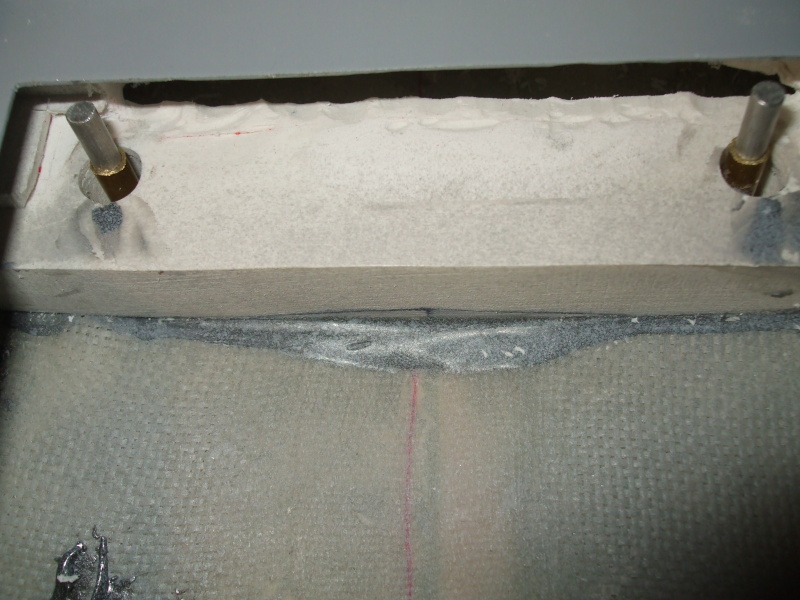

Dnes jsem toho moc neudělal. Na záď jsem vlepil špalík zPSH v kterám budou uloženy kortovky, je to jednodušší než dávat trubičky a zároveň to zpevní celou zadní část.
Vlepeno je to tekutým železem, které drží na rozdílných materiálech a vyplní to perfektně všechny nerovnosti.

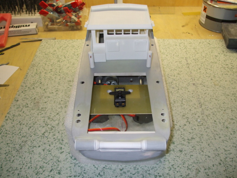

Po menší přestávce se začalo v loděnici stavět. Připravil jsem vnitřní část bortů, výplň přídě tam kde bude umístěn úvazník a olemování předního vstupu do podpalubí. Vše je vlepeno pomocí tekutého železa a vteřinového lepidla.
Necháme proschnout a pak zabrousíme. Kabina je udělána z 1,3mm silného PSH a lepena vteřinovým lepidlem.
Spasováno přímo na palubě.

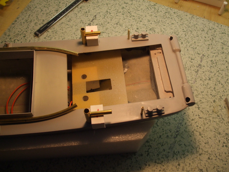

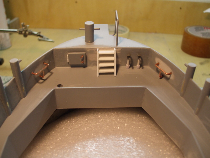

Vyvrtáme několik otvorů pro pacholata a zábradlí.
Samotné pacholata jsou vyrobeny z mosazných trubek a drátů různých průměrů dle výkresu.
Po sestavení vlepeny do trupu.

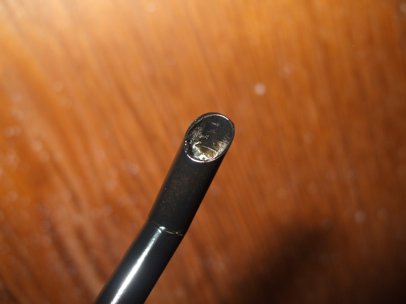

Zadní zábradlí je ohýbáno na vyříznuté šabloně.
Trubku na jedné straně zalepíme a napustíme vodou. Na několik minut dáme za okno a počkáme, až voda zamrzne. Potom můžeme směle ohýbat a nestrachovat se že trubičku v ohybu zdeformujeme.
Napasujeme a vlepíme do trupu.
Potom si můžeme dát například dvě deci dobrého červeného a vložit výtvor na MoNaKo.

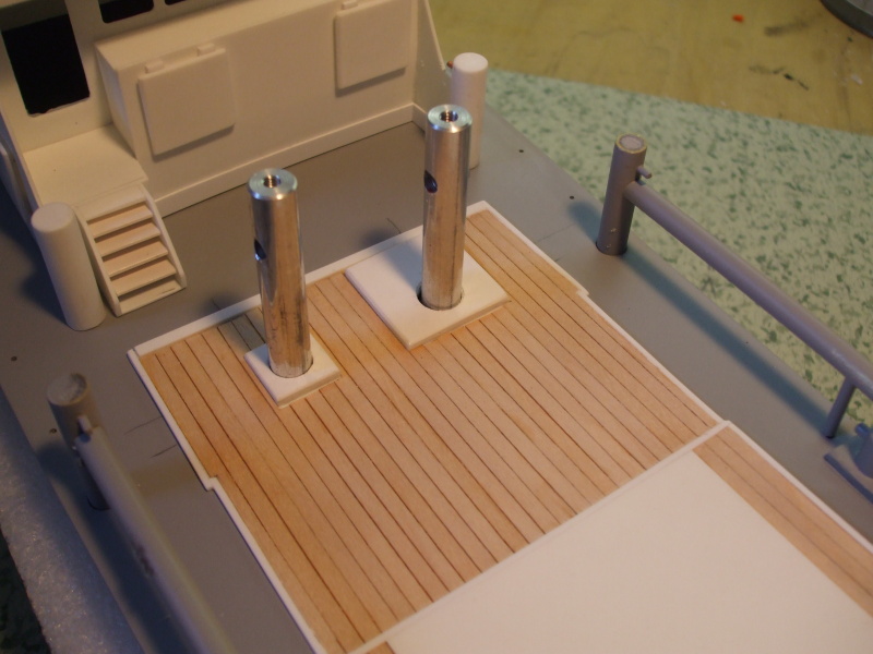

V dílně je jen 15 stupňů a tak se moc nechce dělat. Tak jenom udělány schůdky a „dekl“ na zadní palubu z PSH.
Dále položeny fošny z dýhy tl.0,6mm.

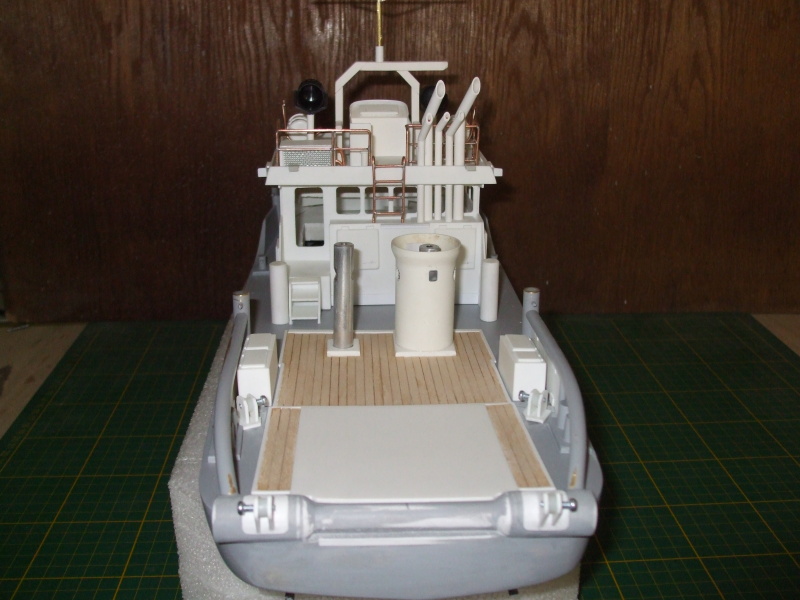

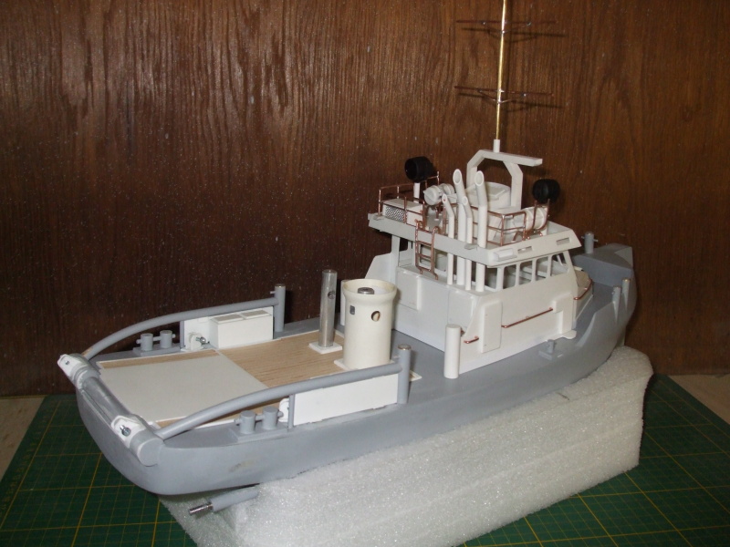

Vyrobeny bedny na zadní palubě a přidáno kotvení pro trubkovou konstrukci.
Nějaké zábradlí a na střechu přidána klimatizace.
No a trochu kochání, už se to trochu začíná podobat předloze.

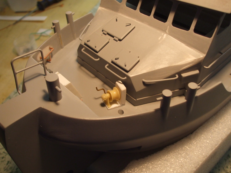

Na příď přidány schůdky, držáky záchranných kruhů a jakési kohouty ústící z podpalubí.
Ještě takový malý naviják na kotvu.
Na kabině, na výstup k jeřábu a na střechu, dodělán žebřík a držák záchranného kruhu.
Na palubě přidány bedny na nářadí.

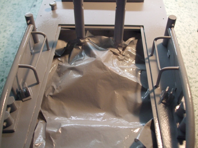

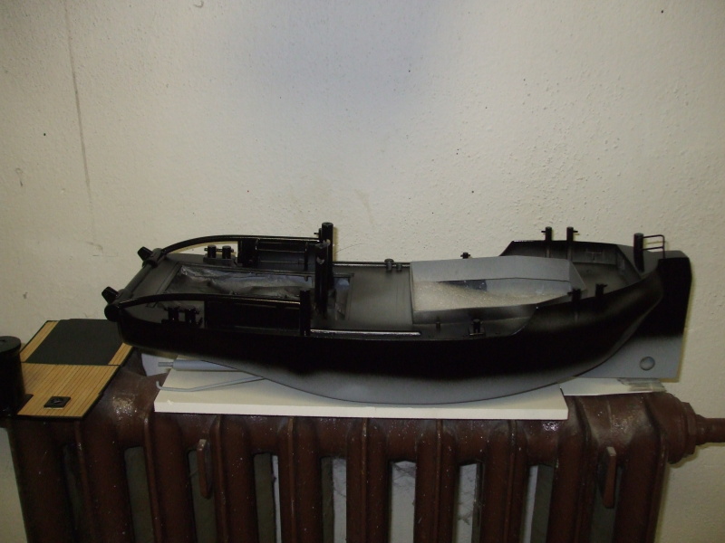

Dnes pěkně svítilo slunce a i teplota byla celkem přijatelná pro lakýrnické práce. Tak na trup přišla první barva a to černá.
Typ barvy popsán v příspěvcích o stavbě Schnellboot S1xx. Po nastříkání uložen trup na vypálení na radiátor, který zapne, až se ochladí.
Přišel i čas na převrtání lešenářských trubek na komínech (foto později).
Re: Merlin (F4A možná F4malé b)
Po černé barvě přišla na řadu modrá pak žlutá a na závěr zelená.
Všechny předchozí barvy postupně zalepovány maskovací páskou. No a po odstranění to vypadá takto.
Jak barva proschne tak trochu zmatní. Na kabině zatím nastříkána červená a žlutá.
Přidáno trochu bílé na kabinu.
Černý kotevní vrátek a černožluté schůdky.
Na zadní palubě šedé bedny, přičemž jedna má červené víko stejně jako jeden poklop na přední části kabiny, abych řekl pravdu tak nevím proč ale na fotkách skutečné lodi to tak je.
No a ještě převrtané komíny.(Focen pouze jeden ale věřte, že i zbývající jsou převrtány

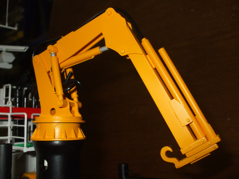

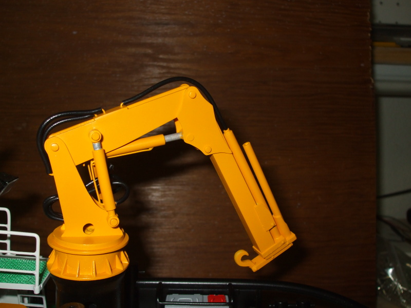

Konečně jsem se také pustil do jeřábu. Podklady poskytlo několik kolegů, ale jeden poslal přímo výrobní dokumentaci, toto je jedna část výkresu.
Ten dotyčný je Tatka. Kdo ho zná, tak by se vůbec nemohl divit, pokud dělá ten jeřáb plně funkční. Pro ty co ho neznají, pár odkazů:
http://www.rcfogli.cz/modules.php?name= ... le&sid=115
http://www.rcfogli.cz/modules.php?name= ... le&sid=102
Materiál použit opět PSH. Obkresleno, vyřezáno a nalakováno. Ještě počkám na zaschnutí a přidám mé oblíbené tlakové hadice.

Přidány hadice a stříbrné pístnice.
