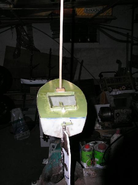

Takže: zalepeny rámečky(držáky) serv, dokompletováno kormidlo- páka ,táhlo, vše vyzkoušeno.
zhotovena páka velepáka na plachy - tady jsem trochu podcenil vlastní myšlení -páka se otáči v 90ti stupních, ale tím že je otáčecí směrem k přídi (do zadu ji vadí servo kormidla, které je taky standart), nemohu udělat vzpěru pod stěžeň(podepření paluby), neb tam běhá ta páka. Takže patka pro stěžeň bude na palubě a vzpěra od bortu k bortu. Fotky budou.

Na předešlém obrázku je vnitřek - vše je přichyceno jen pro fotku, na jeden šroubek, tady i s palubou- krz tu díru se lze dostatke všem šroubkům, pákám a pod. Baterky se vlezou dozadu nebo mezi serva - až dle vyvážení. Kousky laminátové desky nalepené po obvodu drží palubu v pozici na zalepení. Ta přijde ještě vyztužit v místě stěžně. Otěž bude vyvedena v zadu těsně za dírou......myslel jsem že palubu budu mít hned ale hodinku mě to trvalo - vystřižení, zapasování, ....

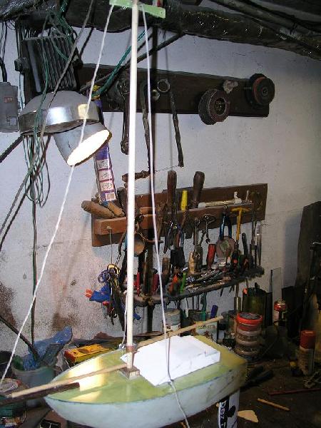

zase něco přibylo......ale ne moc, skládal jsem uhlí - kajutka je z plastu, slepená revell contactou, pojištěná zbytkem vtěřiňáku, čelen je zbytek čehosi (násadka štětce?) - přilepeno epoxem a přidrátováno skrz palubu drátem.

tak zase kousek, provázky jsou jen "jako" ráhno je zalepeno do trubičky a navlečeno na stěžeň, zajištěno 2 kolíčky(hřebíčky) provrtanými skrz stěžeň. Přemýšlím, jestli délka stěžně 500mm je dostatečná (hlavní plachta 450) - zase moje zkušenost je že podplachtěné lodě jsou pro rekreační ježdění příjemnější. Celková výška je 800mm. Co na to odborná veřejnost?
