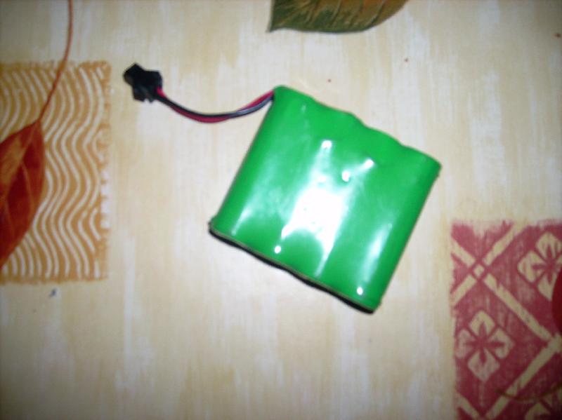

Na začiatok - vrtula 45 mm s veľkým stúpaním podľa mňa je na 400/7,2 motor príliš veľká.
A vysvetlenie "zázraku" môže byť takéto:
Stará zelená baterka z hračky Kaufland bez popisu môže byť NiCd s malou kapacitou, ale dostatočne "tvrdá" na to, aby dala dostatočný prúd pre roztočenie tej veľkej vrtule.
Je predpoklad, že ak by tá zelená baterka mala väčšiu kapacitu, motor by čoskoro začal dávať dymové signály ...
NiMH môže byť síce nová, ale "mäkka" takže výkon celej zostavy je nižší ...
Otázkou je, že ak by sa použila menšia vrtula, či by to nechodilo rýchlejšie. Nie vždy je väčšie aj lepšie. ;)
Ale sú tu cez elektriku lepší odborníci, takže možno poskytnú inú interpretáciu zázraku :)

Tak tie baterky z foťáku niesu nič moc na pohon najlepšie je kúpiť rovno akupack a je to alebo jednotlié články a vyskladať si to.Na ten motor sa môže tiež pripojiť aj 8 článok čo je pri okolo 10V pri plne nabitých mám to odskúšane len motor musí byť dobre chladený.Dvojlistá vrtuľa je skôr určená na poloponor ako na plno môže to spôsobiť,že pri vyšších rýchlostiach bude nasávať vzduch a stratí rýchlosť alebo bude nestabilna a bude sa preklápať na stranu,ale nieje až tak strašné ťiež mám v lodi dvojlistú vrtuľu a jazdí celkom dobre a spomínané problémy sa dajú rychlo riesiť buď kormidlom alebo spomalením.Ale ak chcete experimentovať tak možno by bola dobrá aj trojlistá vrtula priem. 30mm.

foxtrot píše:Tak tie baterky z foťáku niesu nič moc na pohon najlepšie je kúpiť rovno akupack a je to alebo jednotlié články a vyskladať si to.Na ten motor sa môže tiež pripojiť aj 8 článok čo je pri okolo 10V pri plne nabitých mám to odskúšane len motor musí byť dobre chladený.Dvojlistá vrtuľa je skôr určená na poloponor ako na plno môže to spôsobiť,že pri vyšších rýchlostiach bude nasávať vzduch a stratí rýchlosť alebo bude nestabilna a bude sa preklápať na stranu,ale nieje až tak strašné ťiež mám v lodi dvojlistú vrtuľu a jazdí celkom dobre a spomínané problémy sa dajú rychlo riesiť buď kormidlom alebo spomalením.Ale ak chcete experimentovať tak možno by bola dobrá aj trojlistá vrtula priem. 30mm.
