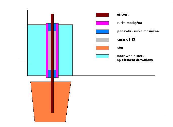

Karolinus I
Příspěvky: 392
Re: Kormidelni paka
Příspěvek od Karolinus I »
holda29 píše:To by bylo super. Nebyl by asi problem koupit Kormidlo od MPJet, ale tam mi nesedi rozmery.
pokud to pomůže dal jsem do galerie
portal/img/gallery/549_1284524795.jpg
A je To . . . .!
holda29
Příspěvky: 8
Registrován: úte srp 10, 2010 22:01
Re: Kormidelni paka
Příspěvek od holda29 »
jo super, uz to chapu. Proste ten izolant je vazelina v ty trubicce. No mohlo mi to taky dojit driv :D
