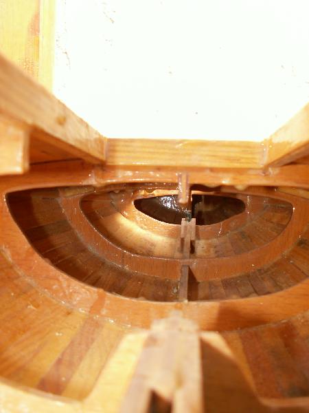

Pri zmene veľkosti z 995 na 1250 mm sa pri zachovaní rovnakého tvaru trupu zväčší jeho výtlak cca 1,98 krát.
A teraz k balastu. Označ si na lodi čiaru ponoru. Potom ju polož do naspustenej vane, prípadne do bazéna.
Cez palubný otvor umiestni do trupu nepremokavý igelitový sáčok.Presnou odmerkou (napr. manželkinou
s kuchyne) lej do sáčku vodu , až kým vodoryska nebude na úrovni hladiny. Prípadný sklon rysky koriguj
opatrným posunutím sáčku z vodou. Tak získaš objem výtlaku trebárs v litroch, čo sa dá pri zažmúrení oboch očí považovať za výtlak v kg. Teraz musíš odhadnúť ešte váhu bordelu , ktorý umiestniš do lode (elektronika),
na a nad palubu. Ten odpočítaš od váhy výtlaku (získanej predtým podľa Archimeda) a máš váhu balastu.
A ešte to najdôležitejšie : váha balastu by mala tvoriť cca 70 % váhy celej zostavy. Čím vyššie percento , tým lepšie plavebné schopnosti, čím nižšie, tým pri slabšom vetre by som loď púšťal ( teda pokiaľ sa jej nechcem zbaviť utopením).
