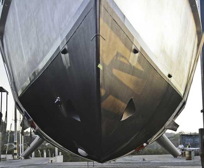

boční ploutev je definovaná už několik staletí :-) zjednodušeně je to deska spuštěná z boku trupu viz třeba holandské kanálové plachetnice.
to co je na obrázku má prostě dva kýly a zcela jasně to odporuje pravidlům a pokud se to někdy tolerovalo tak je to klasický přístup ve svazech všeho možného, děťátko bafuňáře potřebuje vyhrávat tak se dělá že se to nevidí.

jinak pod pojmem boční ploutve u moderních lodí si představuju toto:
portal/img/gallery/567_1276075909.jpg
Ante:trup se musí postavit symetrický každý jinak vše pojede špatně(pokud není korigován RC)
http://www.google.cz/imgres?imgurl=http ... CDQQ9QEwBQ

Boční ploutve také pravděpodobně používají moderní závodní jachty (např. VOR), nejsem ale v tomto oboru žádný odborník a tak to nebudu vydávat za dogma.
Na obrázku: portal/img/gallery/567_1276075909.jpg podle mě nejsou boční ploutve, ale stabilizátory. Fungují na jiném principu než boční ploutve.
