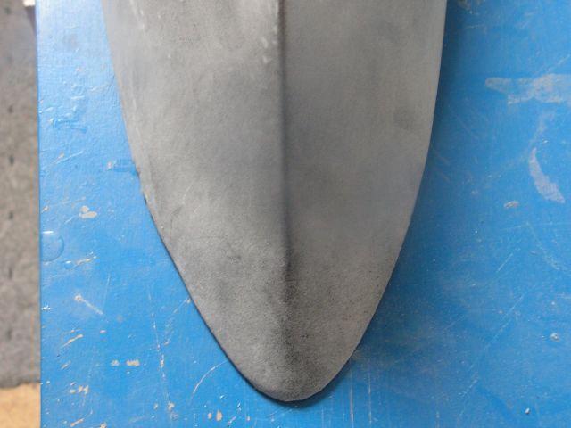

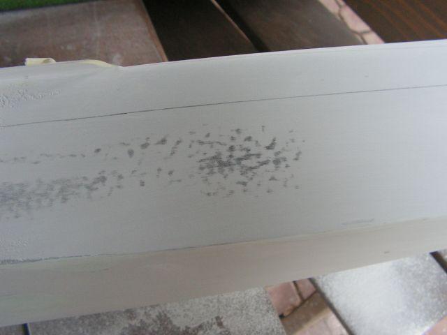

zdravím, zrovna brousím trup a rozhodl jsem se podělit se s váma o drobnou vychytávku, kterou mi kdysi poradili lakýrníci v práci. Po nanesení stříkacího tmelu popráším trup kontrastní barvou-stačí ve spreji(v mém případě černou). Obrázek
Při broušení mi potom pěkně vylezou nerovnosti, které je potřeba ještě brousit, případně tmelit.
Není to nic světoborného, ale snad to někomu usnadní práci....

No to je ale o tom, že se to musí právě vybrousit, tím že lihové možidlo zaplní pory a různé nerovnosti, tím se při broušení vše ukáže, tak jak je to vidět na fotografích.
Jelikož se to musí brousit tak dlouho, než fleky a ťupky od porů zmizí, tak vlastně z mořidlanic nezbyde.
Je to téměř dokonalý sestém v proušení, používá se to i v designe v letectví ale i automobilovém průmyslu.

mě zas lakýrník poradil při střikání plničem do první vrstvy dát trošku černé aby měl tmavší odstín a pak stříknou ještě jednu světlou vrstvu (anebo naopak spodní světlá vrchní tmavá) a pak brousit tak dlouho až ta vrchní vrstva zmizí.

Sváťo, dvojbarevný plnič se používá proto, aby tě změna barvy při broušení upozornila na to, že už jsi na spodní vrstvě plniče. Pokud totiž probrousíš i tu spodní a dostaneš se na základní materiál(laminát,dřevo atd...), tak přesně ten flek se ti okonturuje i na horní vrstvě barvy...Já to dělám tak, že 1.vrstva stříkací tmel poprášený barvou(viz fotky)-tady můžu brousit jak vzteklej až do té doby, než jsem s povrchem spokojenej. Teprve pak stříkám plnič(jednu vrstvu obarvenou) a brousím do finální podoby. Pokud se probrousím na zákl. materiál, je potřeba aspoň tohle místo znovu přestříknout plničem a znovu dobrousit(je to kvůli těm flekům na horní barvě, které pak vzniknou...)
Není to můj výmysl, tohle mě naučili naši lakoši, ale samozřejmě netvrdím, že je jediný správný...
Ještě jedna poznámka: plnič není totéž,co stříkací tmel !!!Ale to asi většina ví...

Ináč na ten kontrolný nástrek pred brúsením sa predáva aj špeciálny rýchloschnúci čierny spray.
http://www.inchroma.cz/cz/produkty/auto ... guide.html
A pri prvotnom brúsení oplankovaného trupu aj základnom tmelení a brúsení stierkového tmelu je podobná finta, a to počmárať trup krížom - krážom obyčajnou tužkou.
Tiež to pomáha kontrolovať kde sú "jamy".
